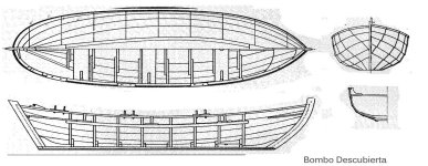

Hola he pillado un plano que con una deformación en la eslora me vale como bombo. Le encuentro bastante parecido con la lámina de Cardero. Si lo necesitas me dices para que te lo mande, el deformado y el sin deformar.
    209,9 KB · Visitas: 6.667
Tengo casi terminado el nuevo bombo con el molde al que le he afinado la proa. En cuanto lo acabe te lo mostraré, a ver qué te parece. Si no me convence mi bombo, probaré con tu plano. Muchas gracias, Leopoldo.

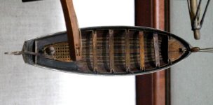

Hola .
Pongo unas fotos del museo naval de Madrid .
En la lancha puedes ver las piezas para maniobrar el ancla.
En las del bote nota la bañera del timonel ( que también se ve en las láminas de la expedición) a popa de la cámara.
Lo de los colores es cuestión de gustos, aunque en las maquetas por razón de escala deberían ser más apagados que en la realidad. En mi opinión deberías matar el blanco y el amarillo.
