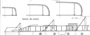

El curvado de los perfiles de latón lo voy a hacer aplicando calor con soplete hasta el rojo vivo y insertando el extremo del perfil sin dejarlo enfriar en el utillaje 422 que preparo al efecto. Lo acoplo a la forma con una pequeño martillo pero casi no es necesario golpearle ya que al arrastrar el otro extermo con una tenazas se amolda bien a la figura. En 423 y 424 se ven las dos fases del curvado. No he sacado foto del soplete mientras calentaba pues no aporta nada. La foto 427 muestra el arco acabado y limpio y la 428 los otros dos arcos que he realizado por el mismo sistema. El próximo día prepararé una cartolas de latón que soldaré en los extremos de cada arco para fijar a la cubierta transversalmente así como unas llantas que lo fijarán en sentido longitudinal. El arco irá terminado con un listón de caoba de 8x2 mm que irá curvado contra el arco en toda su longitud.

Continuamos ahora con las estructuras en arco de la sección de proa cuyas partes he ya mostrado como he realizado. Ahora viene una operación de riesgo y es la soldadura de los perfiles curvados con sus soportes para anclaje en cubierta. Aquí el problema es conseguir una buena sujección de las piezas durante la soldadura para que no se muevan pues si lo hacen el efecto estético sería penoso. El perfil tiene exactamente la medida del soporte en su parte superior y al ser espesores delgados- de 0,4 a 0,6 mm- el latón se dobla a los pocos segundos de aplicarle la llama. las fotos 470 y 471 muestran como sujeto el soporte y el perfil curvado para evitar su movimiento.
Me ha quedado bien y en 472 y 474 se ven los tres arcos ya soldados con sus soportes.
En la 481 ya he preparado dos llantas de 3 mm de ancho soldadas al arco y a unos rectangulos de latón con los agujeros hechos al igual que los soportes para fijar la estructura, que se muestra acabada a falta de pintar y colocar la parte superior de madera, a la cubierta.
PD. Añado la foto 483 pues muestra una sujección fundamental para soldar sin reviros piezas tan delgadas.
