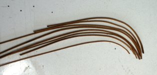

Hola a todos.
Me disponía a cortar las primeras tracas para el forro de la Curieuse, cuando la sierra Proxxon ha perdido revoluciones hasta llegar a pararse.
