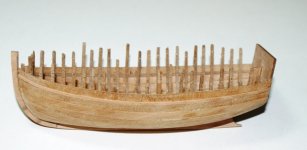

CONSTRUCCIÓN DE LA CURIEUSE
Aquí las piezas ya están cotadas, ahora lijaré el resto de lo dibujado en la pieza interna, de forma que tenga capacidad para albergar los listones de peral de 1x1mm.

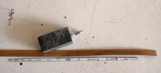

Tomo la medida de la cuaderna maestra desde la tapa de regala hasta el centro de la quilla, total 44 mm, aproximadamente.
    109,8 KB · Visitas: 6.047
Utilizando los mismos puntos de partida, voy tomando las medidas en cada línea de cuaderna y dividiendo el total de milímetros por diez, que son en un principio el número de tracas que quiero colocar como forro único.

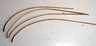

Corto la cartulina, obteniendo la plantilla que utilizaré para dibujarla sobre las maderas que serán las tracas de forro.

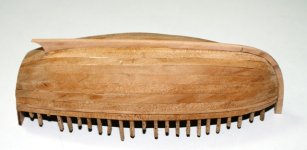

Con otra herramienta, Tomo el contorno del tajamar.

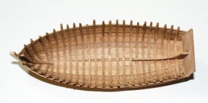

Las siguientes fotos, muestran el desmoldeado de la chalupa y el resultado del trabajo. (fotos 43, 44, 45, 46, 47 y 48).
Mas adelante seguiré con la terminación de la chalupa.
