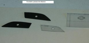

Antes de dar comienzo al forrado del casco, he decidido realizar todo aquello que signifique tener que mover el cuerpo de la maqueta, para evitar el roce de las placas si lo hiciera con el casco forrado.
Tengo que deciros que me gustaba mucho el efecto de envejecido que ofrecían el interior de las amuras con los barraganetes. Me he visto obligado a pintar de nuevo pues al lijar la cubierta rocé amuras y barraganetes.
Dicen que el hombre es el único animal que tropieza dos veces con la misma piedra y creo que yo he superado ese refrán. Realicé las fotos de la construcción del escobén creyendo que tenia la tarjeta el la cámara y esta se hallaba en su sitio. Tendré que realizar nuevamente el trabajo para mostrároslo, de momento lo veréis terminado.
