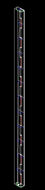

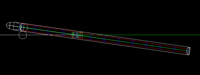

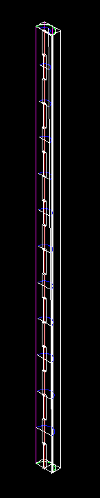

Para dar credibilidad, hasta cierto punto se adjuntan dos fotografías realizadas al manuscrito, facsimil del original de Gaztañeta, en el que aprecian, en el montaje del palo mayor, la posición de las dos roldanas por donde laborearían las dos "ustagas" del mastelero mayor y en su parte superior dos canales por donde laborearían la o las drizas de la vela de gavia, que serían por encima del tamborete, que éste quedaría ajustado a la parte superior de la espiga del palo mayor y dichas drizas atravesarían de arriba a abajo el tamborete para dar paso a dichas drizas. La figura más clara se puede ver en el dibujo de la pag. 22 de "Los galeones..." de Cayetano Et At.
En esta primera fotografía se puede apreciar lo que se comentó con anterioridad al respecto de que el palo mayor estaba conformado por un pie y dos plumas. Se puede apreciar que, en principio, esta unión de las tres piezas es suficiente para conformar el palo, con sus rebajes para los baos barrotes de la gavia y el del tamborete.
En esta segunda fotografía se puede distinguir los ojos realizados en la parte superior de la espiga para el alojamiento de las roldanas de la "ustagas". Además en su parte superior, con los dientes realizados para el asentamiento del tamborete, se ven dos acanaladuras que si encajamos el tamborete hasta los dientes de la espiga, quedarían enrasados con dicho tamborete por lo que pueden ser perfectamente las guías del "virador" del mastelero mayor.
Por otra parte en la primera fotografía, en la figura de la parte derecha, se puede apreciar como se definen lo que podrían ser los chapuces del palo mayor para asentar la cofa y generar las cajeras de las roldanas de las ostagas.
Esta parte no la tengo totalmente clara pero podría ajustarse al sistema constructivo español de la época
En cuanto a los malletes no he podido constatar lo de los malletes del encarcelado del mastelero y de la espiga del palo pero ya lo comenta Cayetano Et At. en la pag. 23 de "Los galeones..." y presenta una copia de un dibujo de la lámina 42 del AMV (perdonar por no saber el significado de este acrónimo) , pero no conozco cual es el documento por lo que en principio he ajustado las piezas de acuerdo a interpretación de otras informaciones, pero que se pueden cambiar teniendo en cuenta otros documentos que sean más correctos.
