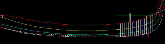

Añado un dibujo más para ver la linea de los puntos de escoa, la roja, que sería igual a la vagra de puntos de escoa que utilizarían en su época para definir las picas de proa y popa.

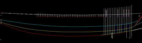

En este primer esquema se pueden ver varias lineas "spline" de diferentes colores. El plano es en planta. La linea roja se identifica como la linea de "puntos de escoa" linea donde, en teoría, finalizan las varengas y picas de Pr. y Pp. Linea amarilla, todavía no aceptada personalmente en su definitiva, perteneciente a medio "genol". Linea cian perteneciente a los puntos finales del genol y linea blanca perteneciente a la linea teórica del casco a la altura de primera cubierta (más o menos). Las lineas blancas, transversales a la quilla, son los espaldones definidos por el autor. Se había quedado en el tintero que la Pr. está a la derecha y la Pp a la izquierda.
Este segundo boceto es un alzado por la parte de Er. en el cual el color de las lineas indicadoras son las mismas que en el boceto anterior. Las lineas verticales blancas son las indicadoras de los espaldones de proa.
En este último boceto se pueden verificar las lineas de color "spline" anteriormente mencionadas y las blancas correspondientes a los espaldones. Se puede ver que pudiera ser que fuera la forma correcta de ponerlas .......peeeerrooo...... deberían cumplimentar que el ancho en segunda cubierta es el más ancho desde la cuadra de Pr. hasta, al menos el "orcón". Esto, en principio no es así pero tampoco se indica que la "grúa" del genol haya que alargarla más arriba del batiporte de primera cubierta. Si mantenemos la "grúa" de genol hasta la parte superior, como se especifica en el boceto, esto anterior no se cumple por lo que a partir de cierto punto de esa "grúa" de genol la siguiente pieza no puede ser de la misma forma redonda del genol.
Creo que me he excedido en especificaciones que sin explicaciones aclaratorias son muy complicadas de entender. Pido perdón pero me ha podido la reflexión y la fiebre explicadora.
Siempre se está dispuesto a comentar o contestar a aclaraciones al respecto.
