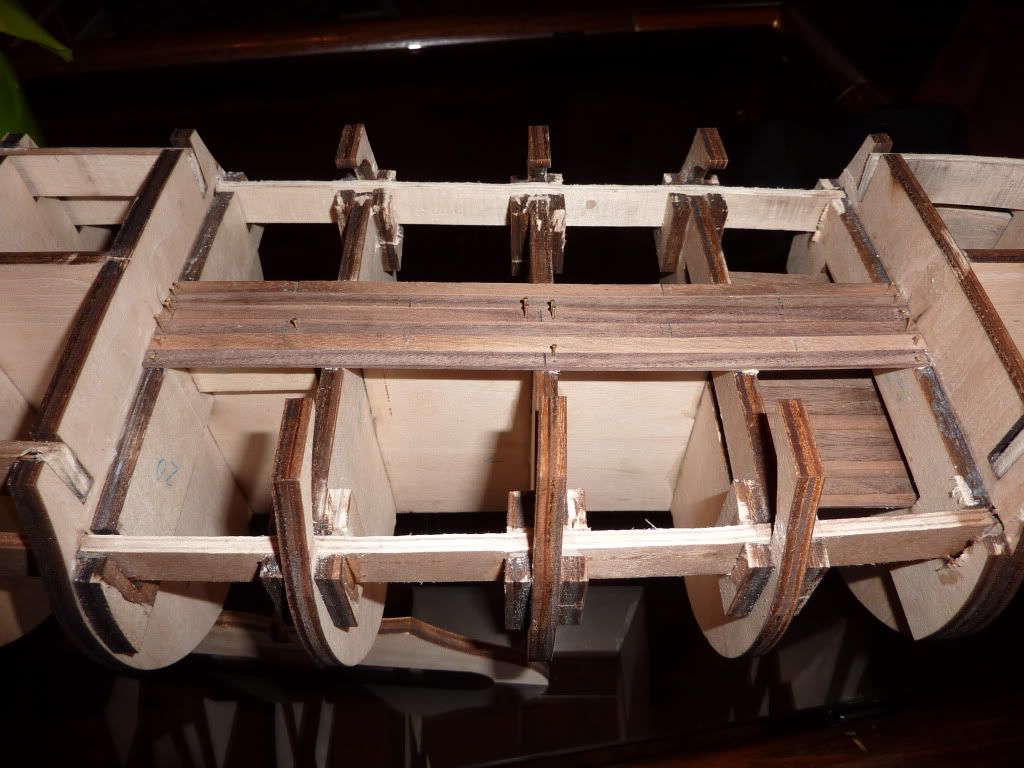

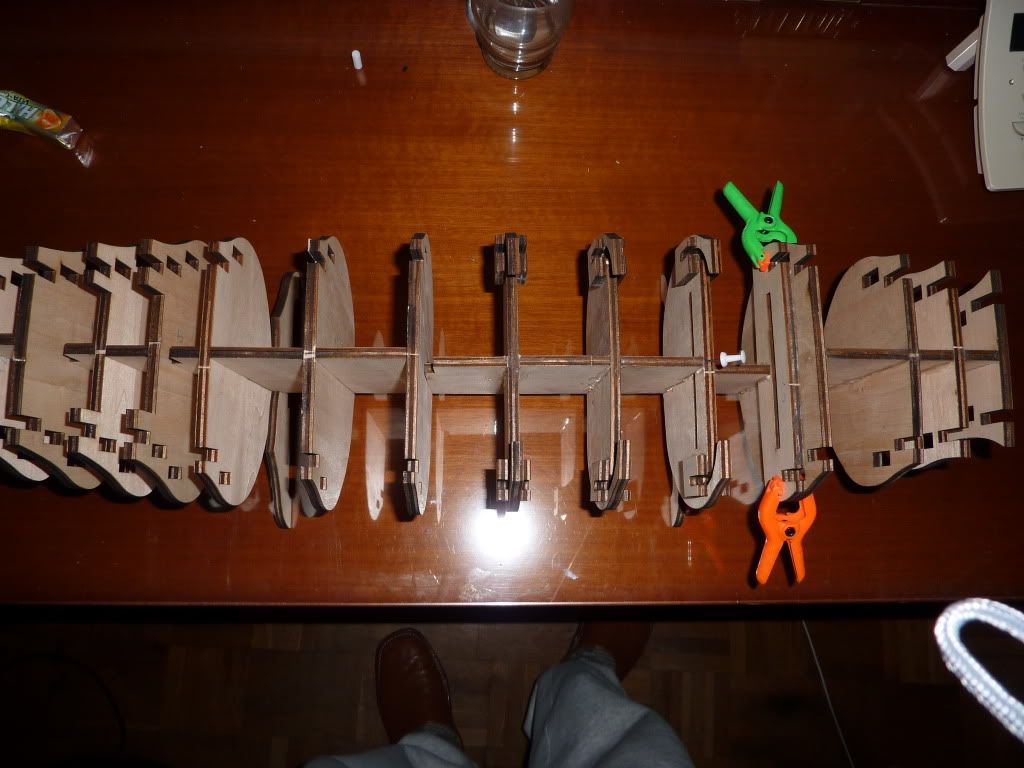

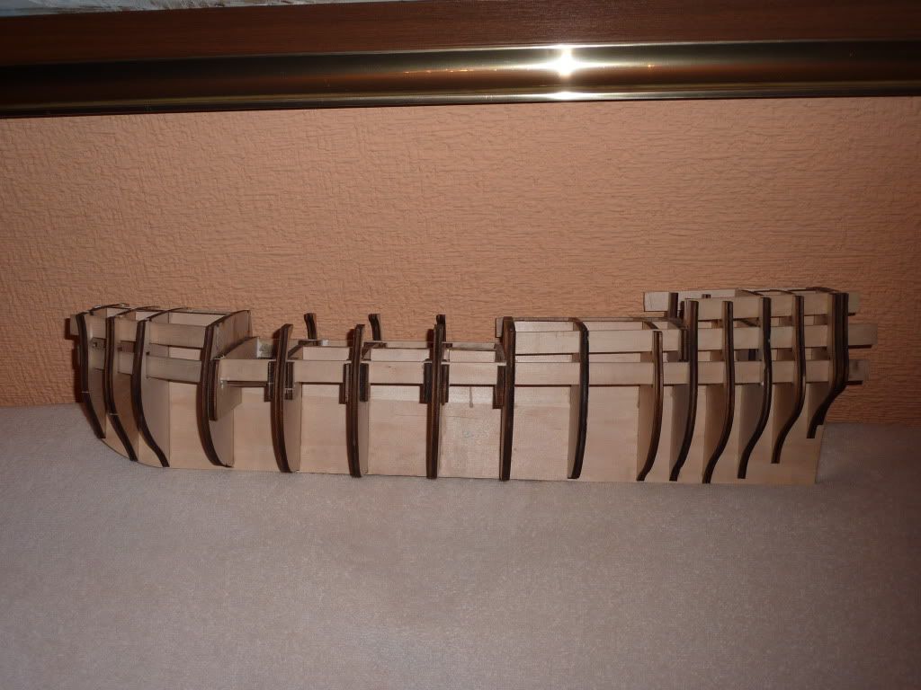

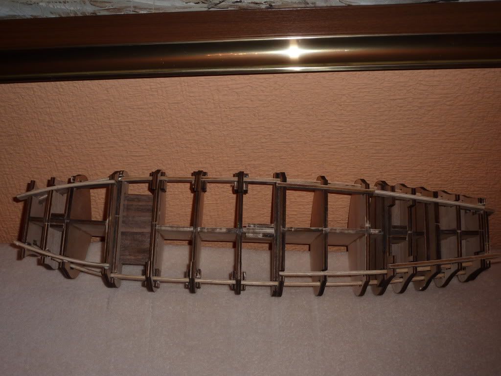

Cuadernas puestas en la falsa quilla, Por cierto en ese momento no me dí cuenta, pero la falsa quilla está torcida e fabrica. No sé si lo hubiera podido corregir de alguna manera, el caso es que me di ceunta cuando ya no había solución posible. Este fallo me ha costado algun quebradero de cabeza como por ejemplo al montar las cubiertas. por cierto que las cuadernas tampoco coincidían bien de fábrica unas quedaban las altas que otras, etc.. No sé si es muy normal ya que es el primer barco que hago, pero cuando menos al iniciar el trabajabo es bastante desalentador... Y eso que en la caja ponía que la madera estaba cortada con laser super preciso.... jeje. En fin, suspenso para AL.

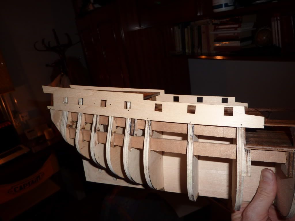

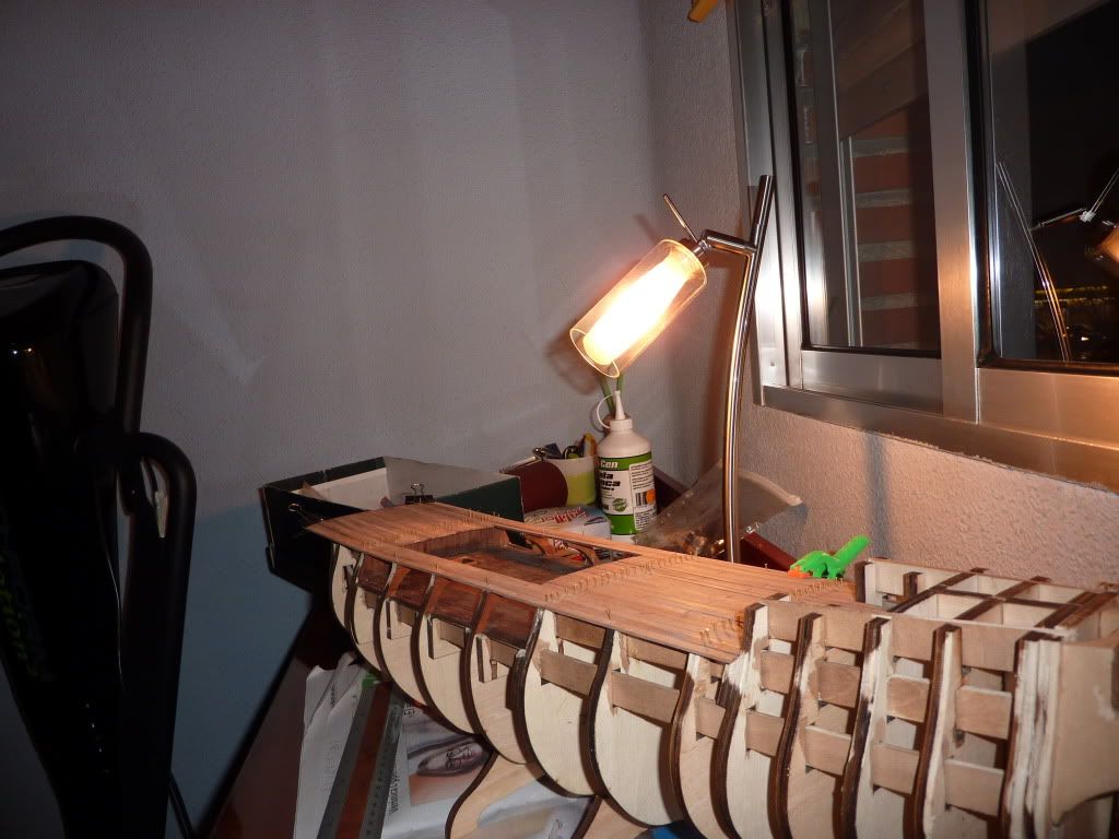

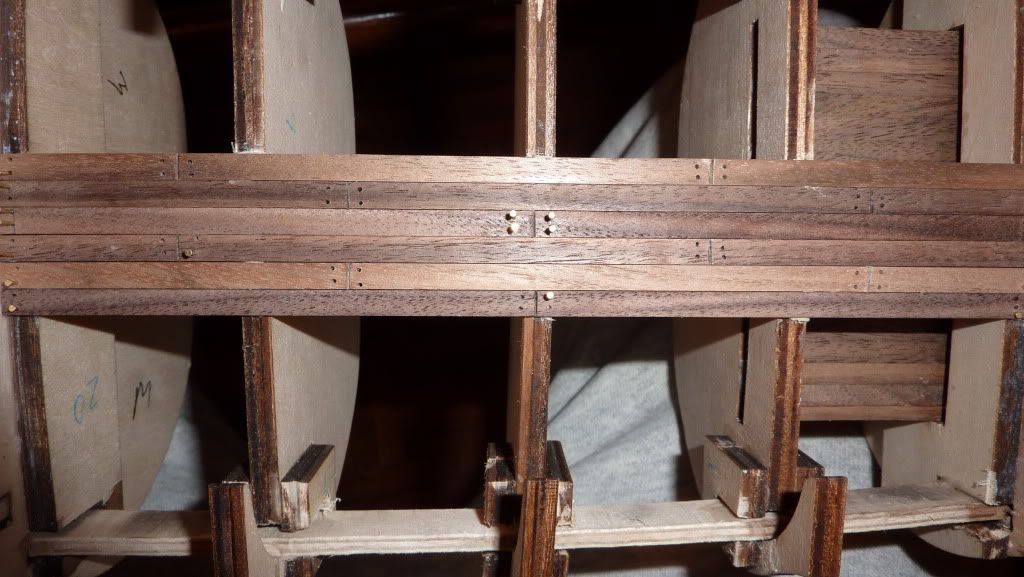

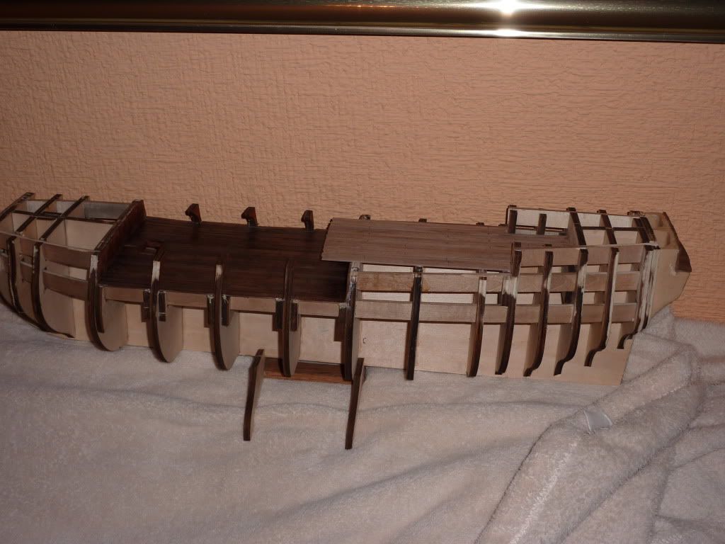

Cubierta de segunda bateria
Fondos de troneras puestos

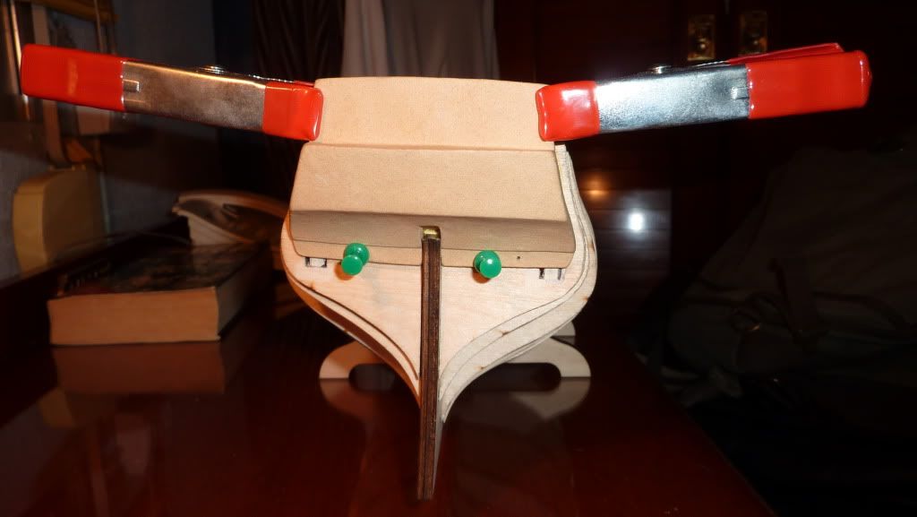

creo que en esta foto se puede observar la quilla torcida

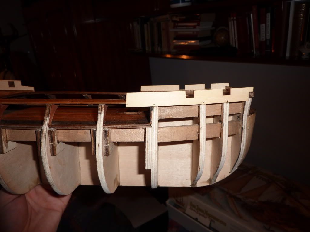

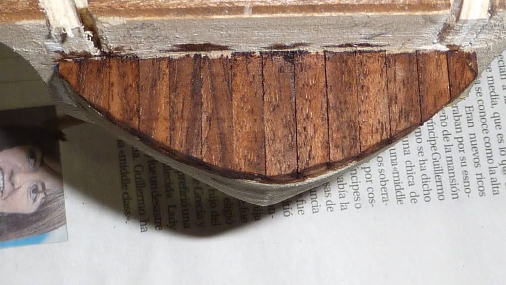

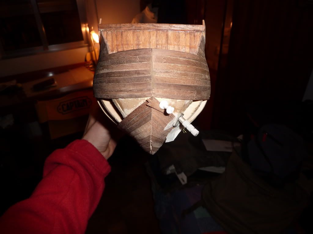

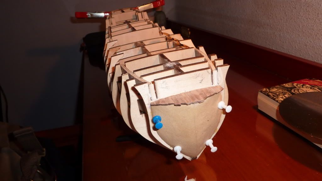

Sigo con el pique de proa
Y con la popa
bastante asimetricos ambos la verdad..

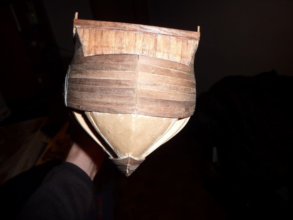

Mas pique de proa..
con tablitas esta vez jeje
Y con la popa
Mas pique de proa..
con tablitas esta vez jejeRe: SJ. Nepomuceno: Novato sigue los pasos del Sr. Banton

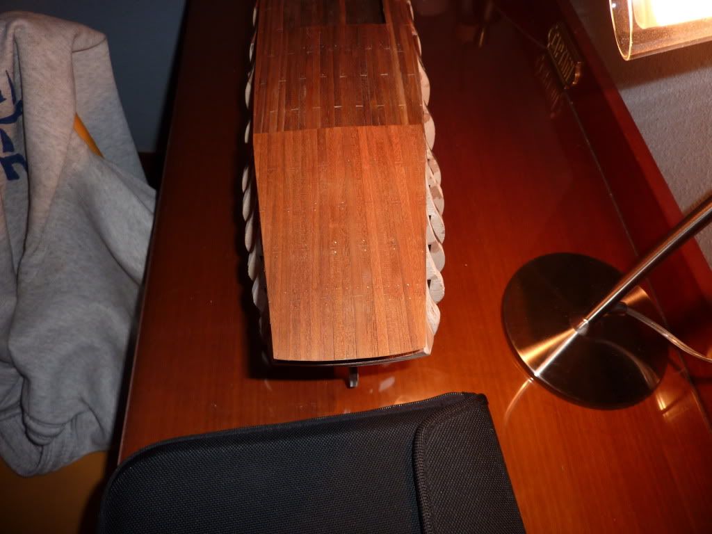

UNa prueba con nogalina
Cubriendo el mamparo con tablas..

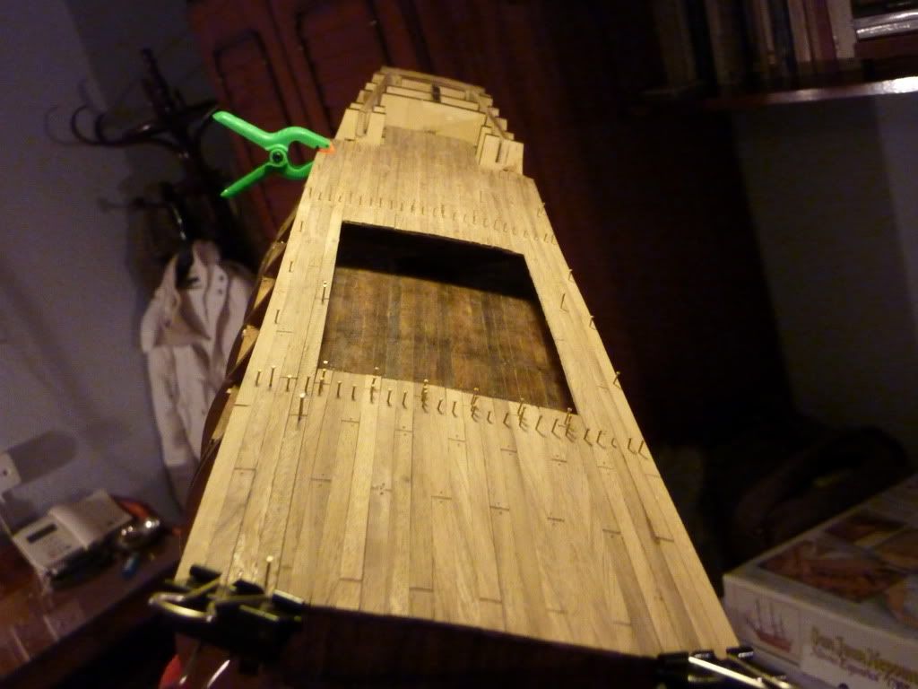

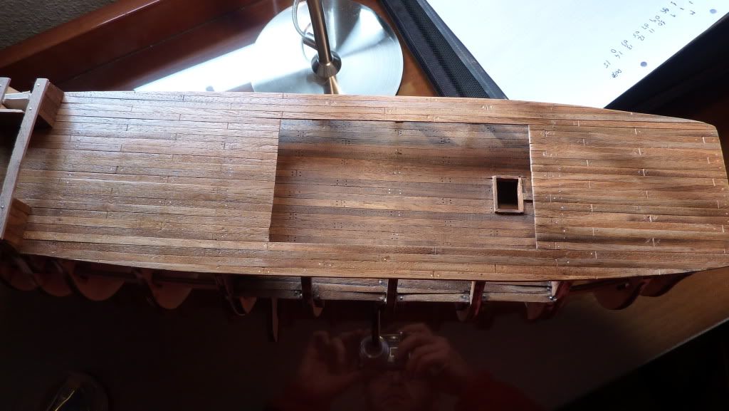

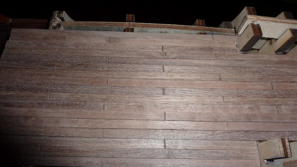

Inicios de la cubierta del combés. Quise seguir los pasos del Sr Banton, imitando la tablazón y eso bien, pero en el claveteo metí mi primera pata usando una broca mayor y luego los clavos se escurrian hacia abajo. por otro lado me olvidé de nivelar los baos y las cuadernas (recuerdo que las cuadernas encajaban cada una a su aire) y no salió del todo recta la cubierta..

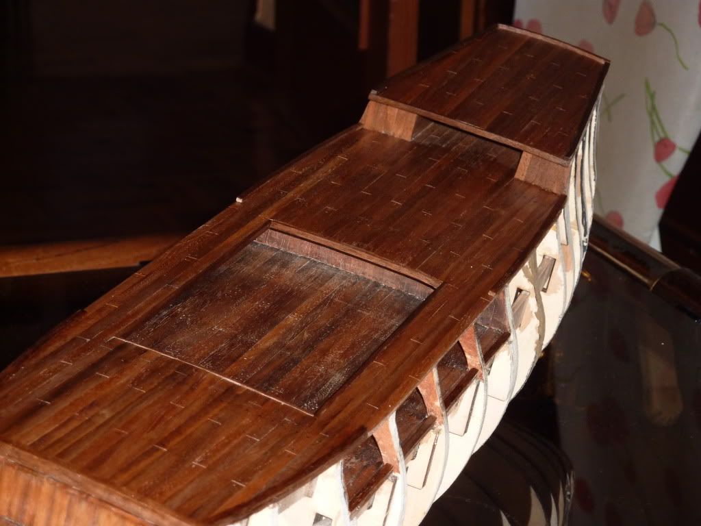

Combes teñido y siguiente cubierta

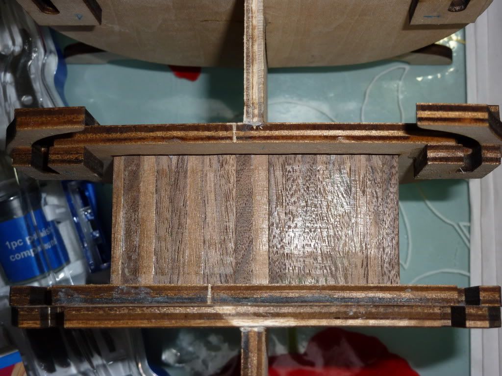

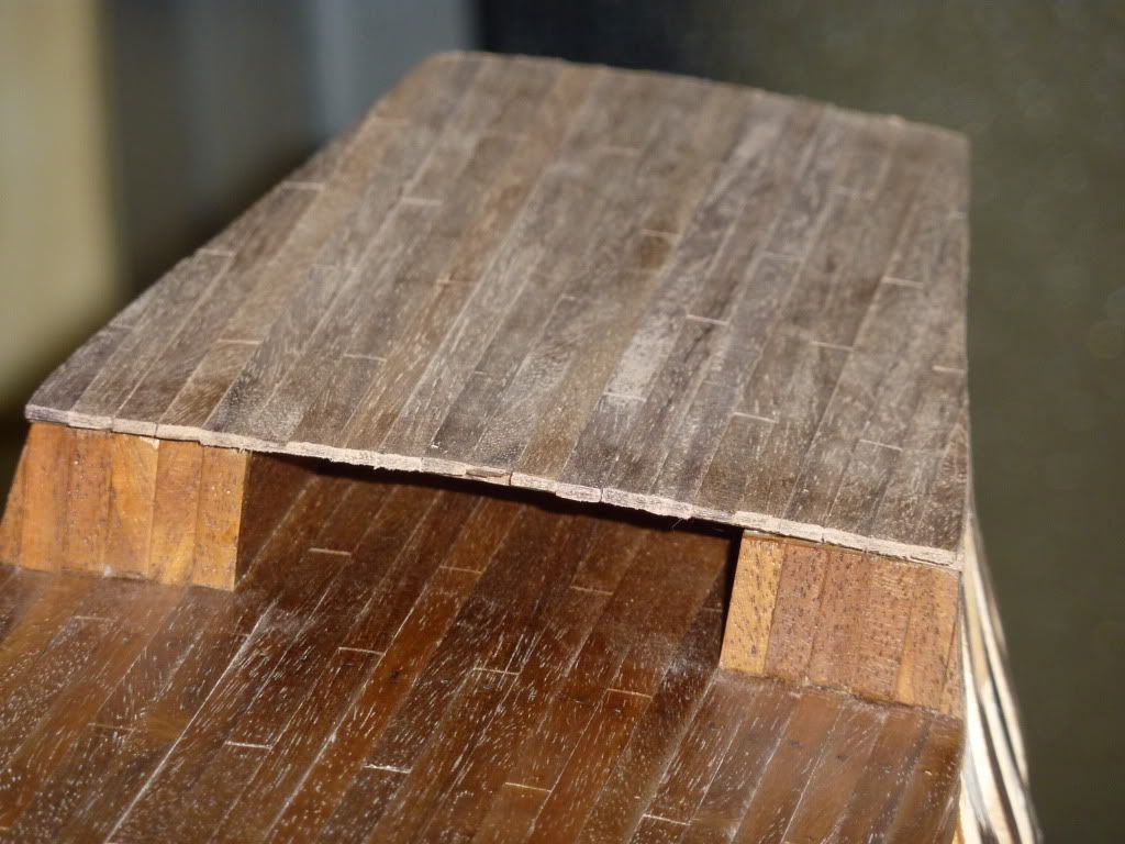

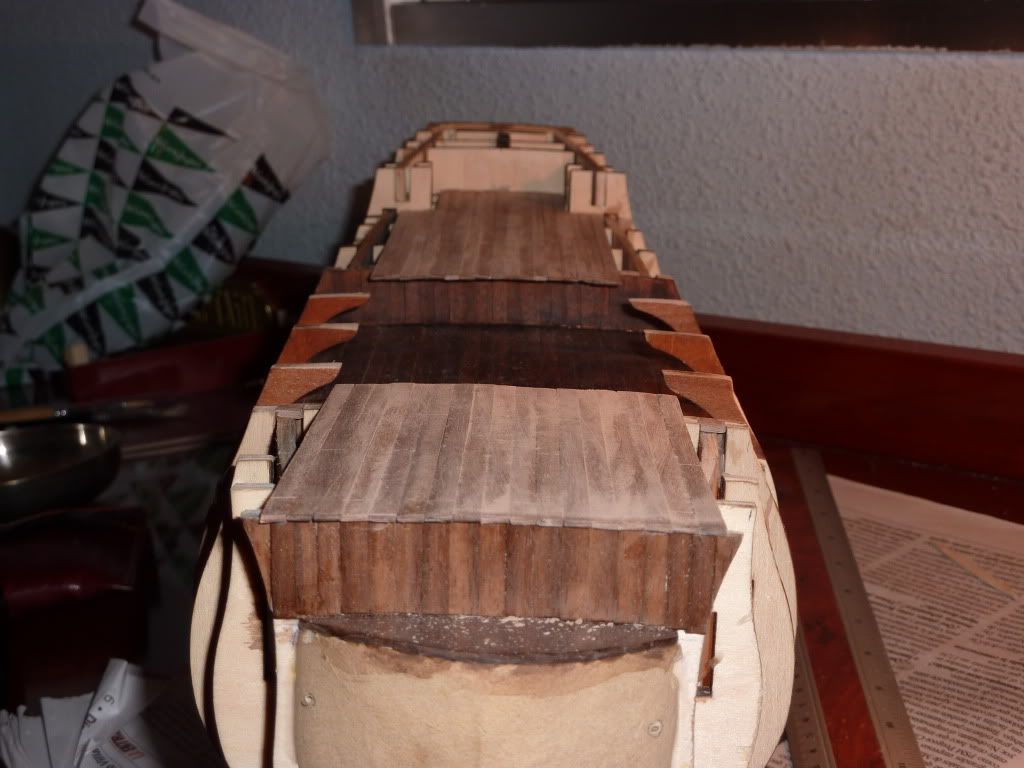

Castillo de proa, aqui se ve como esta ligeramente torcido a efectos de la quilla.
vista
union de ambas cubiertas
Tuvo guasa el asunto teniendo en cuenta que no iban paralelas ambas cubiertas. Tuve que corregirlo de la mejor manera que pude, retocando tablas de un sitio, etc
vista
Tuvo guasa el asunto teniendo en cuenta que no iban paralelas ambas cubiertas. Tuve que corregirlo de la mejor manera que pude, retocando tablas de un sitio, etcRe: SJ. Nepomuceno: Novato sigue los pasos del Sr. Banton

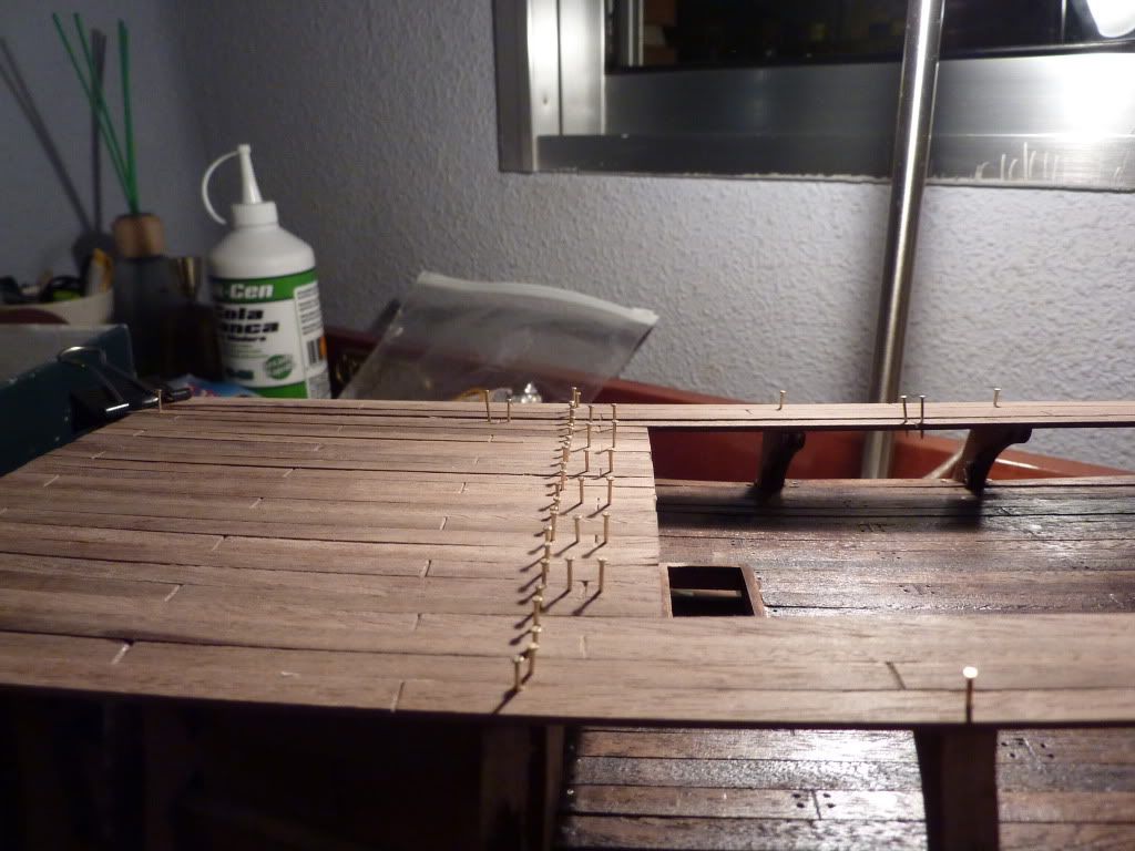

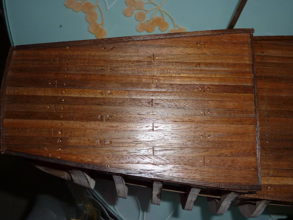

Inicios del claveteo..

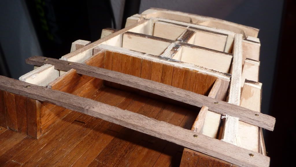

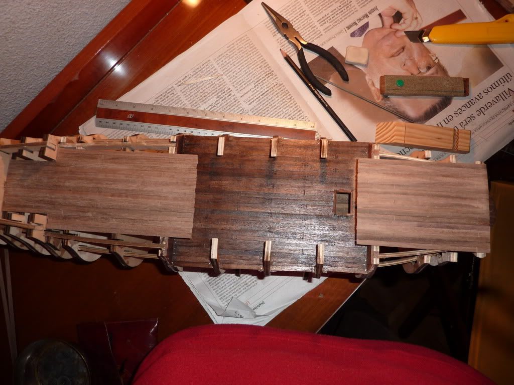

Baos para sostener el techo de la
Cubiertas enrasadas
Cubiertas enrasadas

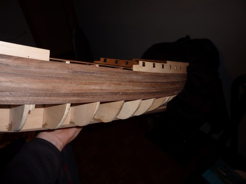

Comienzo el forro..
El forro lo intenté hacer como lo indicaba el manual del barco, no del manual que hay en el foro, con lo cual no es muy realista en cuanto a la disposicion de las tracas
Para doblar as tracas usé los metodos que se conocen que encontré en el foro, asi que nada nuevo puedo decir.
Usé clavos desde un principio y en la parte superior que iba a llevar doble forro no puse cola entre las tracas sino solo contra la cuaderna, (luego vi por el foro que lo suyo es encolar tambien entre tracas) la parte inferior sí que está encolada entre tracas y contra cuadernas, ademas de clavada.
Por cierto, recomiendo la cola para maderas oscuras de titebond, da un reslutado muy bueno, se limpia y lija bien y pega fenomenal.
Uno de los errores que cometí fue limar los clavos a posteriori con la dremel por que lo que el polvillo de laton de adhirió a la madera y luego al contacto con el agua se vuelve gris oscuro dejando manchas
