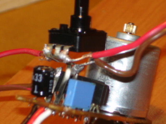

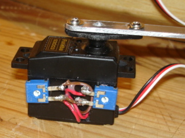

Hola a todos, después de un tiempo me he vuelto a poner de nuevo con mi "palo de agua". Me he aventurado a modificar el servo de escotas con el esquema de Isidro y tras varias quemaduras en los dedos con el soldador, aquí teneís el resultado, y ... sorpresa! funciona y gira los 180º!
Servo montado con los potenciometros ya soldados
Detalle con el servo desmontado

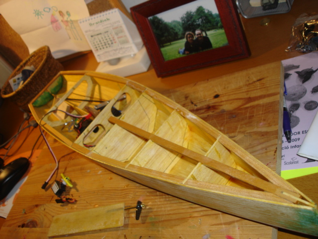

Por cierto, he observado que en el montaje que hace Fredo de su "palo de agua", parece que la cubierta esté construida con al menos tres paneles, y que de esta forma (aparentemente por las fotos que expone) le da cierto arrufo a la cubierta quedando muho más fina y elegante que si únicamente se construye con una plancha. Yo estoy en ello y de hecho ya he recortado la cubierta de una sola pieza, pero antes de montarla definitivamente me gustaría conocer vuestra opinión o experiencia en su caso.
Muchas gracias de antemano y saludos a todos.
Aquí os adjunto alguna foto del casco.
Ubicación provisional del servo de escotas

Hola, moniato,
a ver, es que al final no me queda claro cuál es la consulta:
- El arrufo? siempre queda mucho más bonito un ligero arrufo envez de un arrufo "plano"; además, el arrufo plano dá un efecto óptico que parece que vá en "descenso" y estéticamente queda feísimo en un barco. El problema es que como muchas veces se construyen los cascos "boca abajo" pues es complicado y hay que ajustar luego las bordas y la cubierta; en fin, buscarse la vida, como siempre.
- Cubierta en 1-3 trozos? Mi consejo es que procures hacer la cubierta lo más estanca posible, me explico, deja sólo el panel imprescindible, pero cómodo, para acceder al equipo de radio y escotas y el resto procura que sean compartimentos estancos del casco; si están perfectamente sellados te olvidas del resto del casco y si por lo que sea tienes alguna vez una vía de agua, debería ser sólo por un gran golpe, y eso ya sabes lo que significa.
Buenos vientos

Efectivamente montañes, es justo lo que dices, el arrufo plano queda fatal. Enfin, sacrificaremos estética por seguridad estanca. Algo así sucede con las escotillas como dice isidro.

Respecto a la modificacion del servo: Puedes hacer lo siguiente, si es un futaba 3003 como el mío, antes de cerrar la carcasa o agujerearla, una vez has soldado los potenciometros y funcionando el servo modificado, con un tester comprueba qué valor han quedado, luego lo desoldas y montas unas resistencias equivalentes con lo que quedará todo dentro de la carcasa del servo. De todas formas preguntaré a un compañero qué valor exacto porque ya no me acuerdo y te ahorras los potenciometros. Queda todo más limpio.
Sobre la cubierta: En mi primer palo de agua me monté una tapa con junta de goma que no terminó de cuajar bien. En los siguientes lo que he hecho es simplemente poner papel adhesivo. En las papelerías tienen transparencias adhesivas A4 para impresoras de inyección que aguantan muy bien el agua. tiene la pega que cada vez que saques la batería tienes que despegarlo y tras 3 o 4 veces hay que descartarlo y poner uno nuevo, no obstante con un A4 tengo para 4 tapas, y compro los paquetes de 20 por unos 15€. Es muy simple y efectivo, hasta ahora (toco madera) no me ha entrado agua, y el barco alguna vez ha hecho de submarino.
Respecto a si queda mejor o peor, ten en cuenta que el RG no es una maqueta a escala, sino un velero para disfrutar navegando, así que los detalles estéticos quedan a un lado, y lo que prima es la funcionalidad.

Me interesa los valores de las resistencias, porque el potenciometro está bien, se ajusta bien, pero se desajusta muuuucho mas.

Si has utilizado dos potenciometros, mira el valor que tienen y sustituyelos por resistencias del mismo valor.

Despues de pensarmelo mucho he modificado el servo para que diera los famosos 180 grados. Le he puesto los dos potenciometros (4k7) pero mi sorpresa ha sido que el servo no para de trabajar. Cuando esta en reposo todo bien, pero cuando le doy a algún lado, no para. Le he quitado el tope al engranaje del servo y no se si tiene algo que ver. En un servo no modificado, este cuando le das a un lado tiene un tope (que no tiene nada que ver con el tope de plástico del engranaje), pero no sé como poner 90 grados a cada lado para lograr los míticos 180 grados.

PERDON, problema superado. No tenia bien ensamblado el engranage con el potenciometro original del servo.
