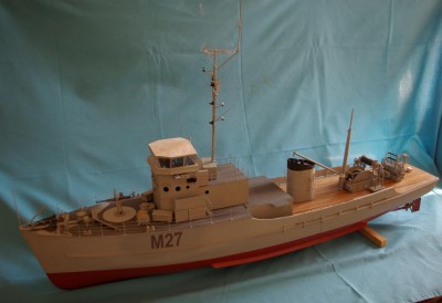

Yo llevo varios años intentando terminar un dragaminas de la serie Bluebird de la armada Española. Está terminado el casco, puente, mástiles y cubiertas, pero me estoy eternizando construyendo los mil y un artefactos que lleva un barco de este tipo sobre las cubiertas (rastras, cabrestantes, boyas, etc…).
El barco real lleva dos hélices y dos timones y yo lo he montado igual en el modelo, con dos motores eléctricos, un único variador de velocidad para ambos motores y una emisora de dos canales, de momento, con un canal para los timones y el otro para los motores. Además he montado un artificio para facilitar los virajes del barco y que consiste en combinar el movimiento del servo de los timones con un par de interruptores/inversores insertados en el circuito eléctrico de alimentación de cada motor.

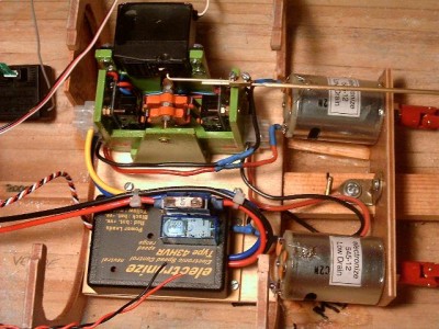

El funcionamiento es el siguiente:
Mientras que el timón se encuentre en la posición neutra y ± 70% el funcionamiento de los motores es normal, ambos girando en sentidos contrarios.
Al hacer un viraje y superar el 70% e inferior al 90% (más o menos) del giro del servo de timones, se activa un interruptor que para el motor interior. De esta forma se favorece el viraje al girar sólo la hélice del exterior.
Al seguir actuando sobre el mando de dirección y superar el servo de timones el 90% de su recorrido, se activa un segundo interruptor (exactamente es un inversor) que invierte el giro de la hélice interior, de forma que se fuerza notablemente el viraje, permitiendo casi el barco gire sobre sí mismo.
En las fotos adjuntas se ve el barco en su estado actual y en la otra se observan los motores a la derecha, el variador abajo a la izquierda y arriba el mecanismo que efectúa las conmutaciones de los motores con el servo de timones acoplado. Es un poco chapucero, hecho todo con contrachapado y es difícil de calibrar, por lo que estoy pensando en sustituirlo por algo más fino y elegante, pero funcionar, funciona.

Me gusta el invento, pero en la foto no se ve bien como lo has conseguido. Lo de parar el motor interior con lo poco que see ve y un algo de imaginación se adivina, pero lo de invertir el giro ni lo veo me lo imagino. Si te aburres un día y puedes colgar un esquema sería de agradecer.
El barco en cambio se ve perfectamente y tiene muy buena pinta. Si pones el esquema pon tambien una foto de algún detalle a ver si encontramos algo que criticar porque en la vista general parece perfecto.
Como idea para hacer el dispositivo "fino y elegante" te recomiendo el metacrilato. Se trabaja como el contrachapado; se pega facilmente con cloroformo ( lo suelen vender por litros, aunque yo lo he comprado donde venden metacrilato en frasquitos y sale bien de precio). Lo único un poco latoso es rematar los cortes: hay que lijarlos muy bien e ir bajando de número de lija hasta llegar a las de agua 1200 y por último pulirlos con disco de fieltro y pasta de pulir, pero si te tomas la molestia queda proffesional del todo.

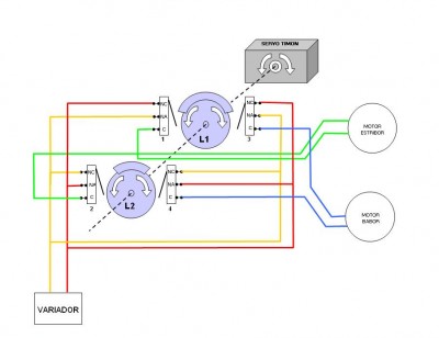

Pues como estaba aburrido, he hecho un esquema de como va montado el artefacto.
Como verás hay dos piezas L1 y L2 (pintadas en naranja en la foto anterior) que son dos levas solidarias con el eje del servo del timón. Al girar el servo y la leva L1 llegará un momento en que active el interruptor 1 (o 3 en función del sentido de giro). Al accionar este interruptor, se quita la alimentación del motor interno al viraje. Si seguimos girando el servo, la leva L2 activará el intrruptor 2 (o 4) y este elemento lo que hace es invertir la polaridad de alimentación del motor interno. Si sigues el cableado y simulas estas acciones lo verás cristalino.
Los interruptores (4 en total) son realmente finales de carrera con tres contactos externos, el común (C), el normalmente abierto (NA) y el normalmente cerrado (NC).
La polaridad de los motores hay que ponerla de forma que en situación normal, sin viraje, giren en sentido contrario, por supuesto con hélices de pasos contrarios.
Bartolo

Mucho te aburrias porque lo has niquelado.
Ahora lo entiendo: hasta el entre el 70 y el 90pc actúan los conmutadores activados por L1 y a partir del 90pc eempiezan a actuar tambien los que acciona L2. Muy ingeenioso
Coon permiso, guardo tu esquema para cuando haga falta.
Gracvias por las molestias tomadas.
