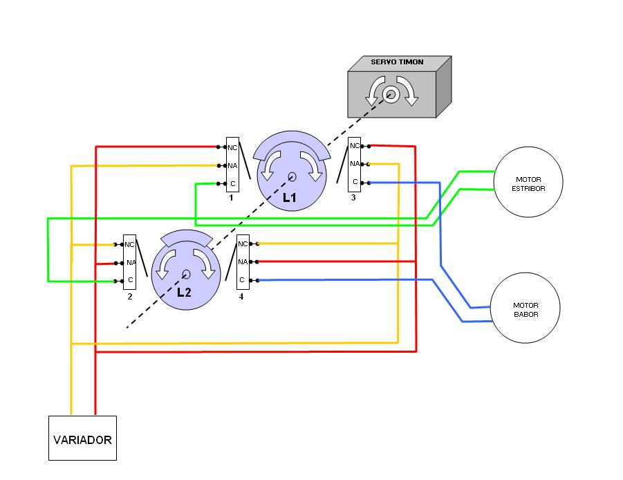

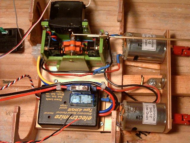

No hay nigún problema en poner dos motores iguales ni necesitas una emisora de 4 canales. Los embornas en paralelo pero con los polos invertidos, con un variador de velocidad por cada motor y sólo usas un canal. Y el otro canal para las 2 hélices.
