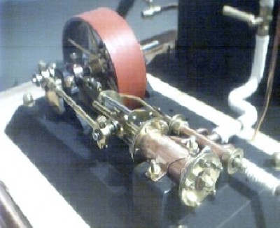

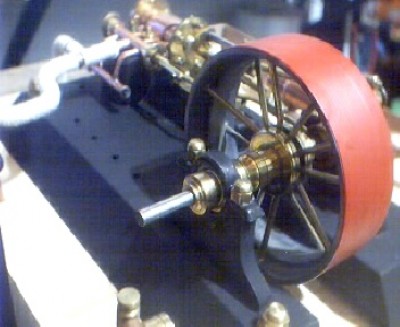

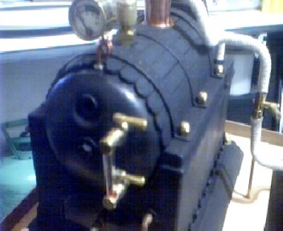

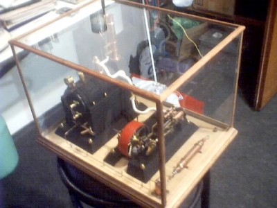

Hola amigos un gusto estar por aca de nuevo despues de largo tiempo. En su momento cuando estaba costruyendo esta maquina prometi poner las fotos del modelo terminado y un video de la maquina en funcionamiento pero no pude cumplir por problemas personales que no vienen al caso.
Asi que entonces aca ban las fotos y el video quedara pendiente hasta que el administrador me indique como subirlo.
Espero que les guste y espero opiniones.
Un abrazo para todos.
Axel
FOTOS MAQUINA COMPLETA TERMINADA, (TEMA DEL 2007)

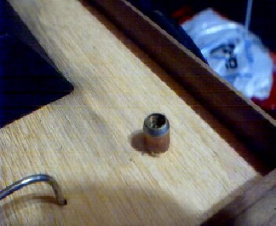

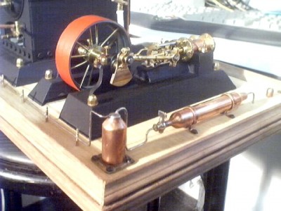

- BOQUILLA DE CARGA DE GAS, EL CAPILAR QUE UNE ESTA CON EL CONTENEDOR DE BUTANO ESTA ECHO POR DEBAJO DE LA MADERA.

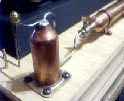

- MAQUINA COMPLETA, TUBA DE GAS BUTANO Y SEPARADOR DE LIQUIDO.

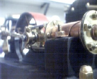

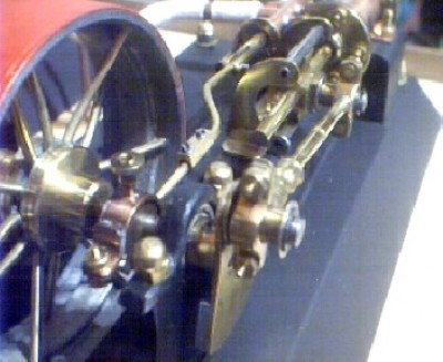

FOTOS MAQUINA COMPLETA TERMINADA, (TEMA DEL 2007) MAS FOTOS
Aca quiero hacer un comentario final de este trabajo y las concluciones a las que llegue con el mismo.
En un principio quiero agradecerles a todos los integrantes del foro por su apoyo y ayuda que me fueron de mucha utilidad cuando estaba trabajando en esto, en especial a xavier y al administrador que siguieron de serca el proyecto y aportaron valiosos comentarios.
La conclucion que saco de esto es que es posibles hacer algo con un poco de voluntad y algunas pocas herramientas, pero si es cierto que la presicion que se requiere para hacer util y eficiente una maquina de vapor vivo para un modelo requiere mucho mas que eso.
Esta maquina en particular responde muy bien usando aire comprimido pero en el caso del vapor donde tambien entra en juego la temperatura y el vapor condensado las cosas cambian. Tambien las fugas de vapor y el vapor sobrecalentado tienen sus mañas.
En fin me sirvio para experimentar, comprender el funcionamiento y para usar de trampolin para un futuro proyecto mas ambicioso.
Saludo a todos y nuevamente muchas gracias.

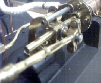

aca van mas fotos...

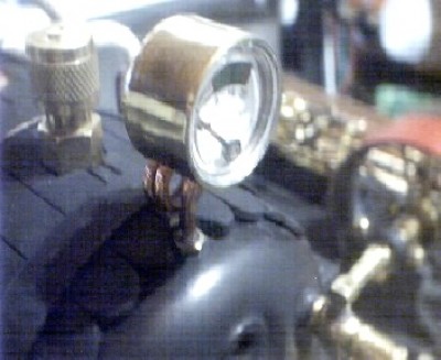

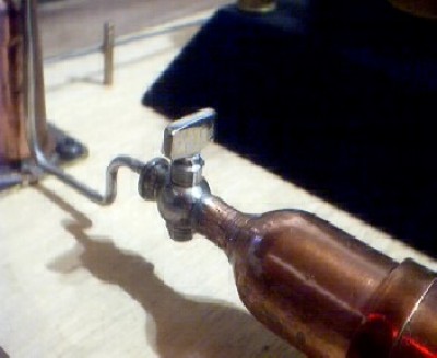

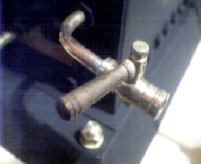

- SEPARADOR DE LIQUIDO-GAS DEL QUEMADOR (EL TUBO CAPILAR HACE DE REGULADOR DE PRESION)

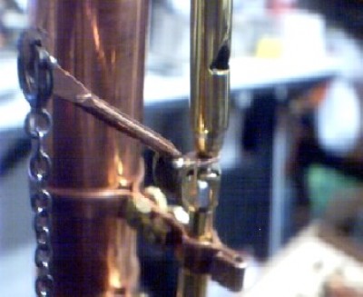

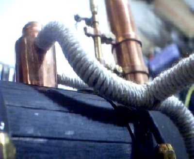

- SALIDA DE VAPOR DE LA CALDERA (VAPOR RECALENTADO) LA CALDERA FUNCIONA MEJOR CON VAPOR DIRECTO EL CUAL SALE DIRECTAMENTE DEL DOMO

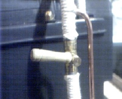

- LLAVE DE PASO DE VAPOR PARA LA MAQUINA (REGULA LAS RPM DEL MOTOR)

Hola de nuervo, Axel ta echábamos en falta...
A pesar de todo lo que comentas , tu máquina tiene mucho mérito, y efectivamente, como preveía , trabajar con vapor no es lo mismo que con aire. Si la máquina está bien diseñada y construida, el funcionamiento y rendimiento mejoran sensiblemente con el vapor.
Felicidades otra vez y repito ; Tú con un torno y poco más serás capaz de hacer maravillas.., Espero verlo...
