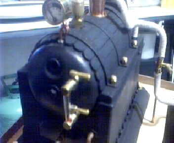

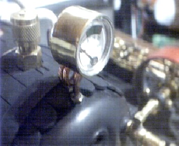

MANOMETRO PRESION CALDERA

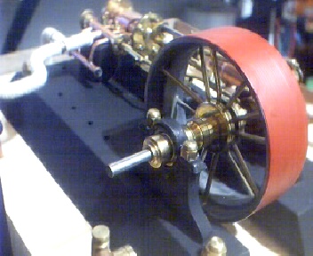

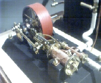

VOLANTE
VOLANTE

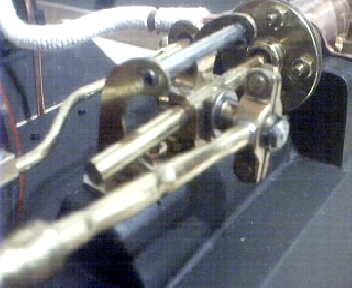

CIGUEÑAL
CIGUEÑAL

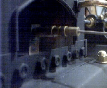

CORREDERA DE LA BIELA

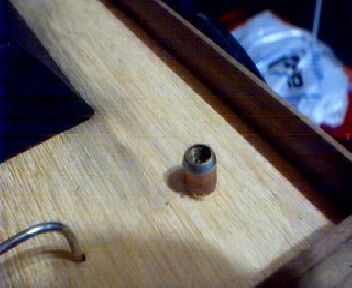

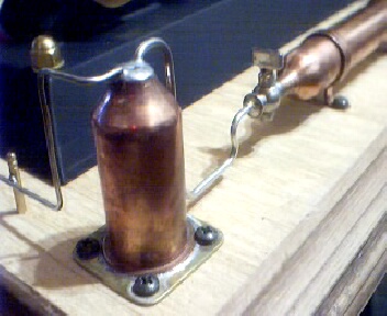

BOQUILLA DE CARGA DE GAS, EL CAPILAR QUE UNE ESTA CON EL CONTENEDOR DE BUTANO ESTA ECHO POR DEBAJO DE LA MADERA.
QUEMADOR DEL FOGON
QUEMADOR DEL FOGON

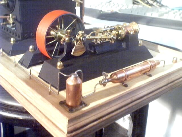

MAQUINA COMPLETA, TUBA DE GAS BUTANO Y SEPARADOR DE LIQUIDO.

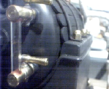

NIVEL DE AGUA
NIVEL DE AGUA

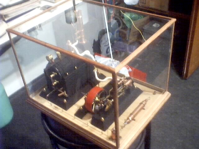

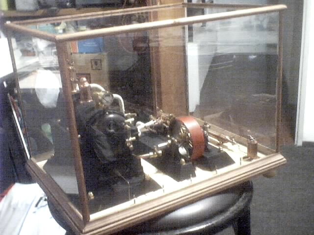

VISTA EN VITRINA
VISTA EN VITRINA
VISTA EN VITRINA 2
VISTA EN VITRINA 2

Aca quiero hacer un comentario final de este trabajo y las concluciones a las que llegue con el mismo.
En un principio quiero agradecerles a todos los integrantes del foro por su apoyo y ayuda que me fueron de mucha utilidad cuando estaba trabajando en esto, en especial a xavier y al administrador que siguieron de serca el proyecto y aportaron valiosos comentarios.
La conclucion que saco de esto es que es posibles hacer algo con un poco de voluntad y algunas pocas herramientas, pero si es cierto que la presicion que se requiere para hacer util y eficiente una maquina de vapor vivo para un modelo requiere mucho mas que eso.
Esta maquina en particular responde muy bien usando aire comprimido pero en el caso del vapor donde tambien entra en juego la temperatura y el vapor condensado las cosas cambian. Tambien las fugas de vapor y el vapor sobrecalentado tienen sus mañas.
En fin me sirvio para experimentar, comprender el funcionamiento y para usar de trampolin para un futuro proyecto mas ambicioso.
Saludo a todos y nuevamente muchas gracias.

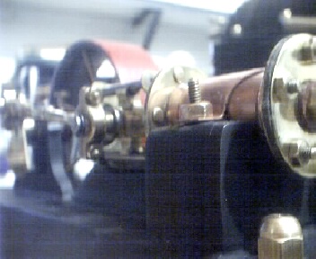

CULATAS DEL CILINDRO Y DE LA VALVULA
VISTA LATERAL DEL CONJUNTO
CILINDRO
CILINDRO

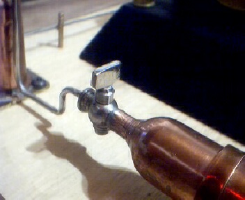

LLAVE DE PASO DE GAS BUTANO
SEPARADOR DE LIQUIDO-GAS DEL QUEMADOR (EL TUBO CAPILAR HACE DE REGULADOR DE PRESION)

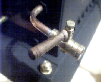

SALIDA DE VAPOR DE LA CALDERA (VAPOR RECALENTADO) LA CALDERA FUNCIONA MEJOR CON VAPOR DIRECTO EL CUAL SALE DIRECTAMENTE DEL DOMO
MEDIDOR DE NIVEL DE AGUA

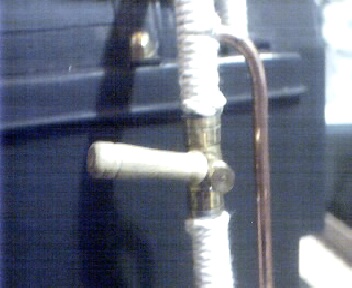

LLAVE DE PASO DE VAPOR PARA LA MAQUINA (REGULA LAS RPM DEL MOTOR)

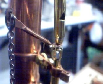

SILVATO DE VAPOR
SILVATO DE VAPOR

Hola de nuervo, Axel ta echábamos en falta...
A pesar de todo lo que comentas , tu máquina tiene mucho mérito, y efectivamente, como preveía , trabajar con vapor no es lo mismo que con aire. Si la máquina está bien diseñada y construida, el funcionamiento y rendimiento mejoran sensiblemente con el vapor.
Felicidades otra vez y repito ; Tú con un torno y poco más serás capaz de hacer maravillas.., Espero verlo...
