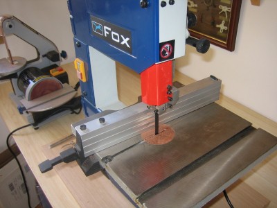

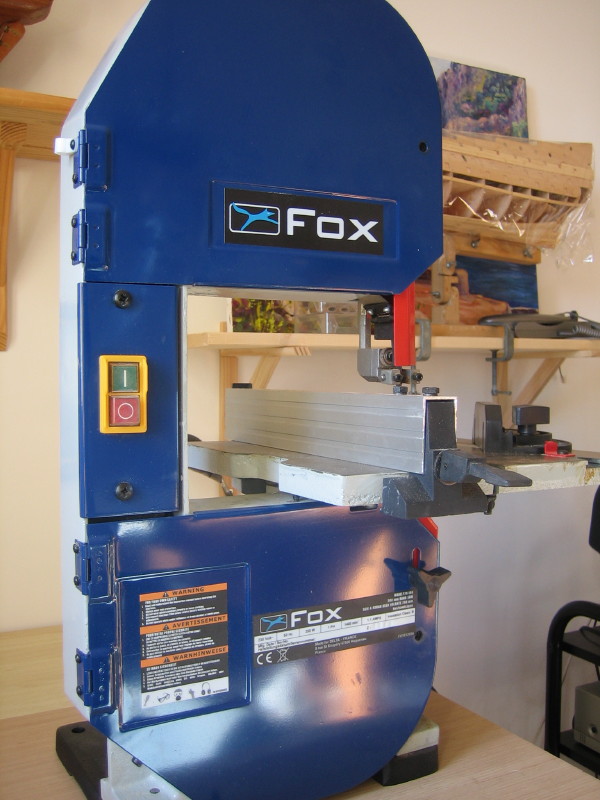

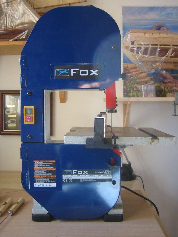

Os pongo unas fotillos de mis últimas adquisiciones. La marca FOX me está dando muy buenos resultados y es bastante económica.
Sierra de cinta, Pesa 28 kg, 250W, 150€ y va estupenda

mas

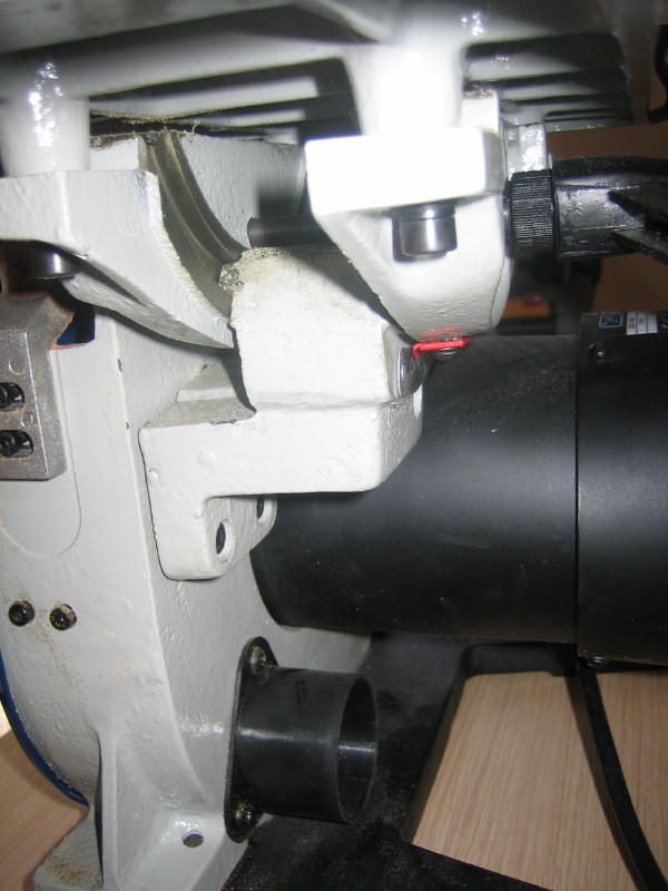

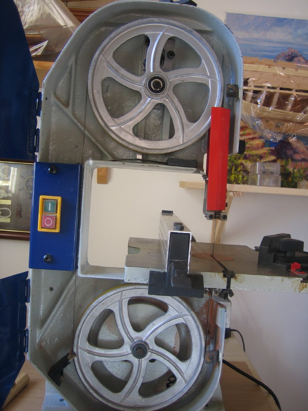

vista interior, sistema de guía de sierra

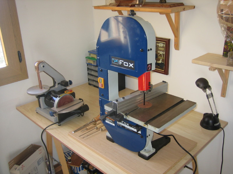

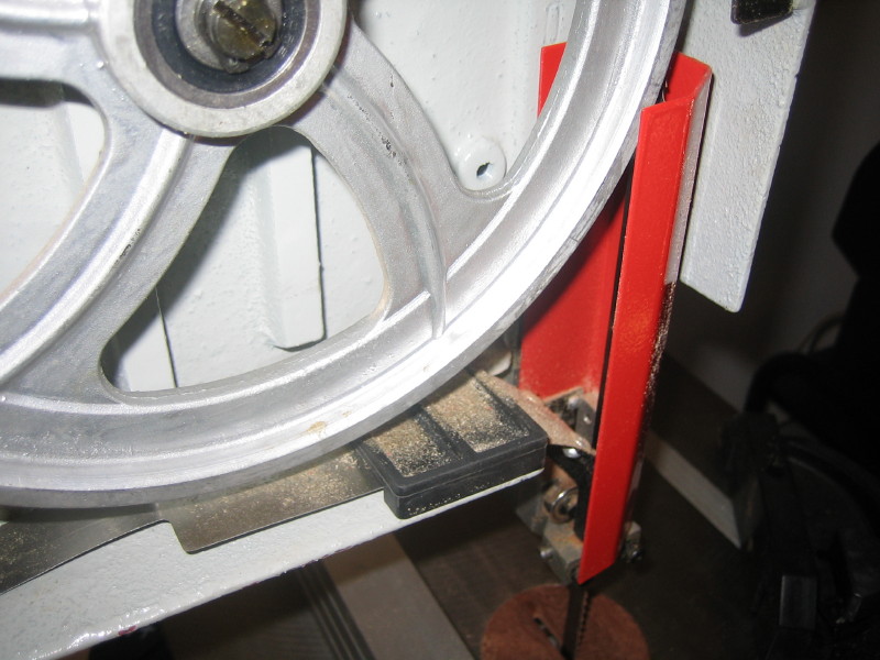

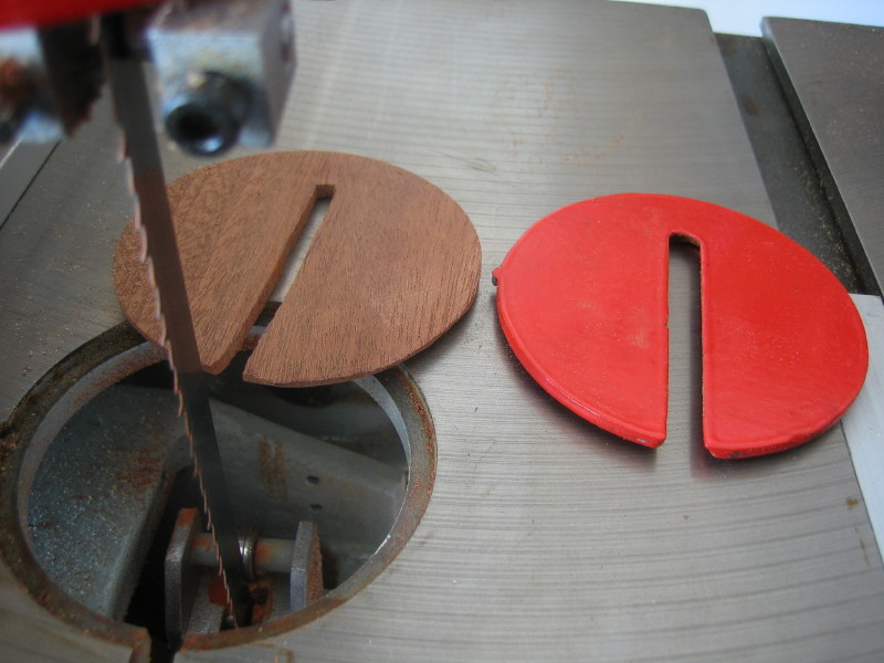

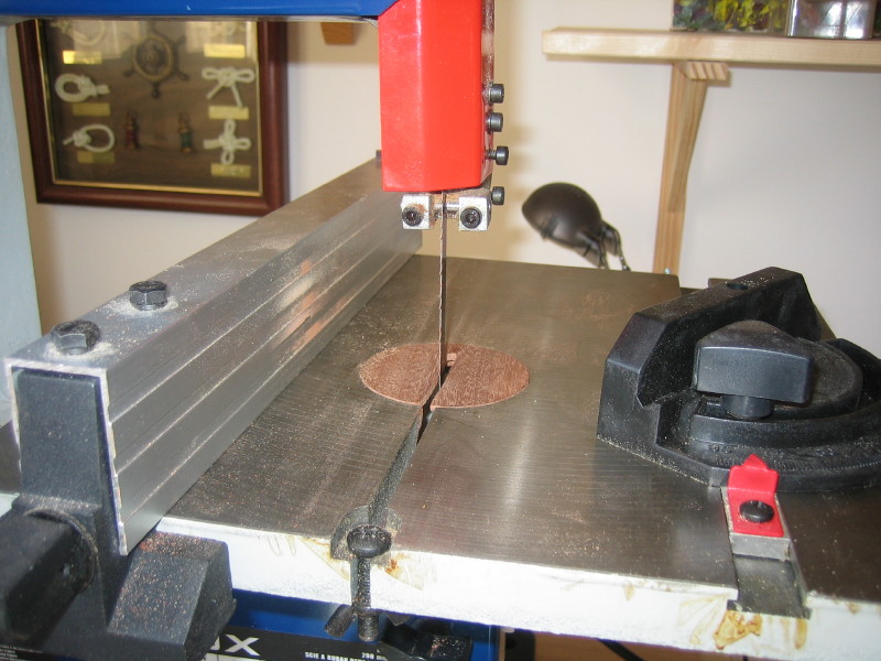

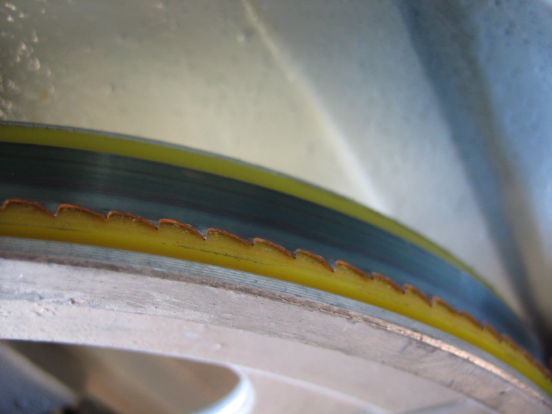

Fijáos que en la foto he cambiado el disco central, sustituyendo el que viene en metal por otro de madera maciza de sapelly ( No usar madera de contrachapado que las colas de pegado del contrachapado son muy dañinas para cualquier sierra.) Este cambio lo hago porque si la sierra se desvia un poco y toca el disco, al ser de madera no le pasará nada y evitaré roturas peligrosas de la sierrra, cada x tiempo tendré que cambiarlo por otro, pero hay que pensar en la seguridad. Otra cosa, mucho cuidado con los "dedos" hay que empujar la madera a cortar con otro listón de madera nunca con los dedos directamente, ya os enseñaré fotos de como lo hago.

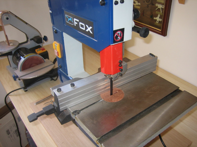

tiene toma de aspirados, banco reclinable y tomador de ángulos
Esta es la pieza a cambiar que comento antes. Si teneis esta sierra o cualquier otra, os recomiendo cambiar esta pieza por una de madera
Última edición por Conn el Sab Ene 05, 2008 2:17 pm, editado 1 vez en total.

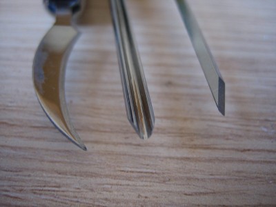

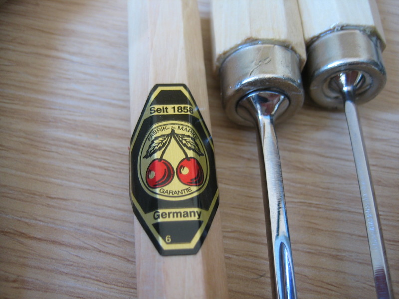

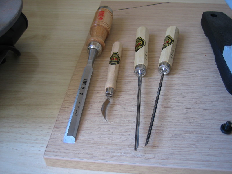

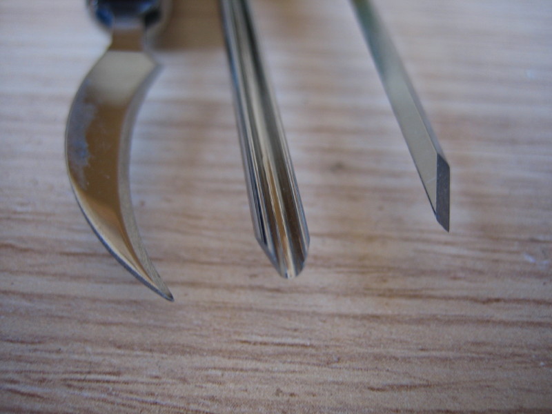

También este año me voy a iniciar en la talla, para eso además de asistir a algín curso en un taller de talla y torno he comprado estos formones, 22€ cada uno pero en esto debes invertir ya que la calidad es muy necesaria para una buena talla. Os enseño la marca que me han recomandado en el taller

Conn escribió:También este año me voy a iniciar en la talla, para eso además de asistir a algín curso en un taller de talla y torno he comprado estos formones, 22€ cada uno pero en esto debes invertir ya que la calidad es muy necesaria para una buena talla. Os enseño la marca que me han recomandado en el taller
No son formones son gubias, y no te han engañado en el cole, si no son las mejores del mundo, unas de las mejores, pero creo que para nuestras necesidades son un poco grandes. (Pienso en voz alta) :oops:

Las mejores no se pero si las comparas con otras marcas hay una gran diferencia, respecto al tamaño, no te creas, con estas "gubias" (gracias siempre las he llamado formones) puedes afinar bastante, quizás compre alguna más pequeña pero de momento me conformo las pruebas que he hecho son muy decentes.

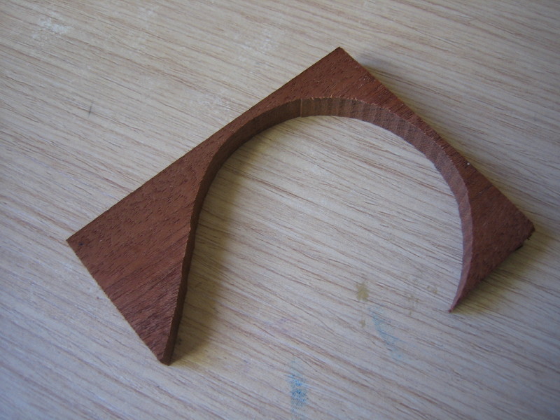

robertorampone escribió:Otra cuestion es que te recomiendo hacerle una peana a la sierra ,porque sera mas accesible en todos los lados aunque siempre corta frontalmente a veces cuando cortas costillas, o cualquier superficie con curvas es necesario moverse de lado y es entonces ,cuando la mesa te hara estorbo,saludos
Ya había pensado en una peana, pero no es necesaria en absoluto, con esta sierra puedes cortar perfectamente cualquier redondez no muy acusada, y eso que la hoja de sierra es de 9 mm, mira la foto, casi he hecho una circunferencia (tengo otra sierra aún más pequeña de 6mm con la que se puede hacer casi todas las "curvas de un barco") no obstante mi hermano ha comprado una sierra de calar de marquetería con la que puedes dar cualquier ángulo posible.

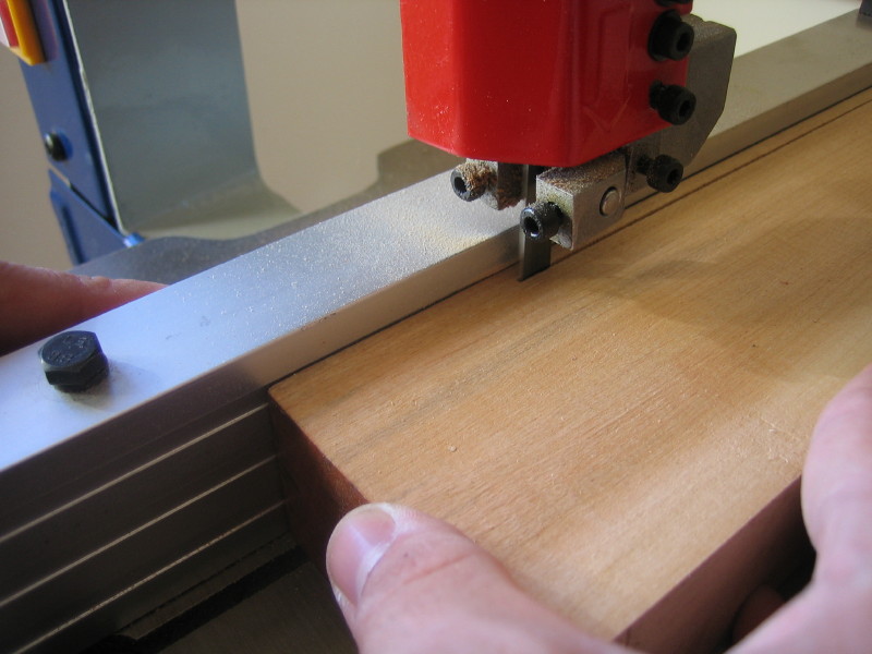

Conn
Mensajes: 1042
Mensaje por Conn »

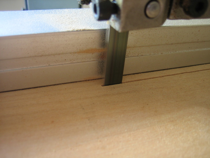

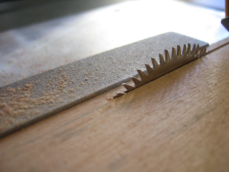

pruebas de corte con tres sierras, pros y contras: Os lo relatamos mi hermano pakus y yo.

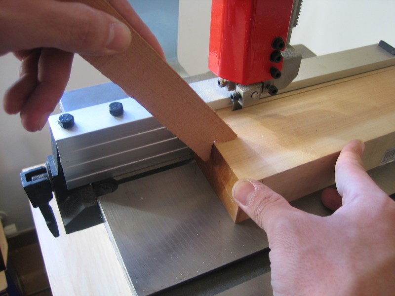

Con esta sierra se corta perfefectamente cualquier tablón, este es de tilo, pero hemos probado cerezo, nogal y ébano.

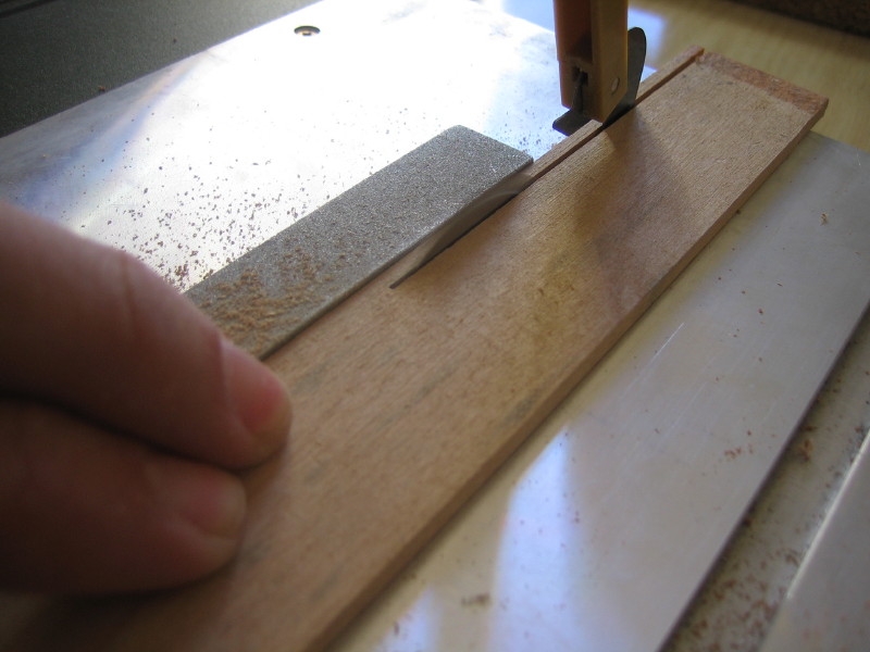

Esto es importante, cuando esteis al filo del tablón utilizad otra tablita para empujar, no useis los dedos al final.

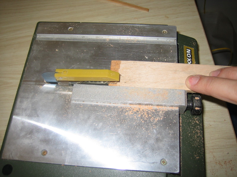

Con la sierra de disco sacamos las tracas. Pakus os contará su funcionamiento

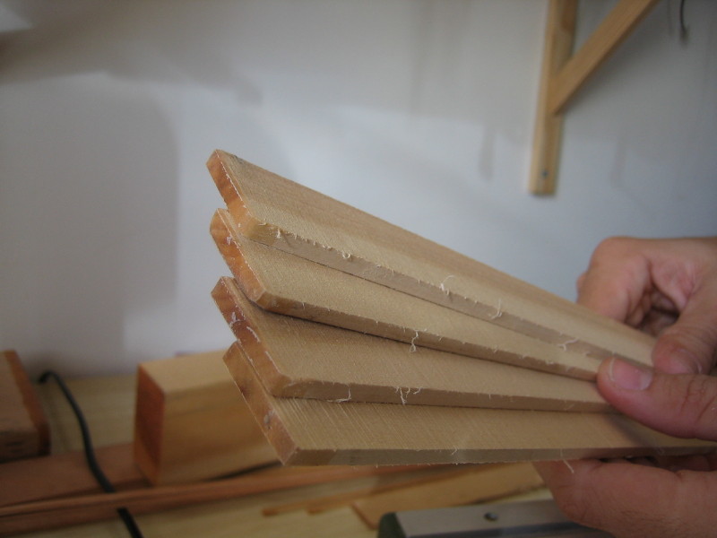

mas
sacamos tablas de 5mm
me he hecho un lío con las fotos

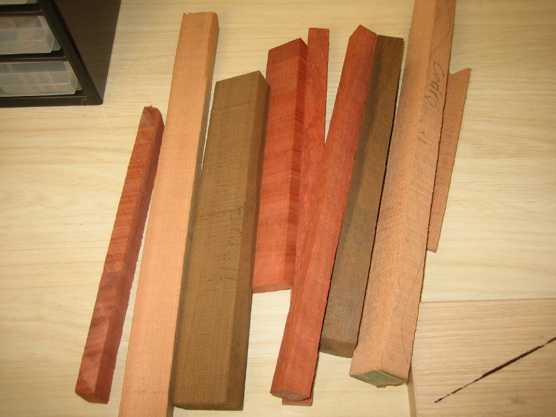

últimas
tabals de tilo listas para pasar por la sierra de disco
solo falta pasar un poco la lija y listos

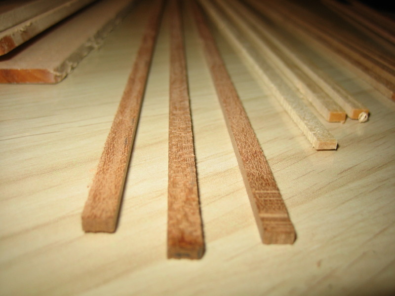

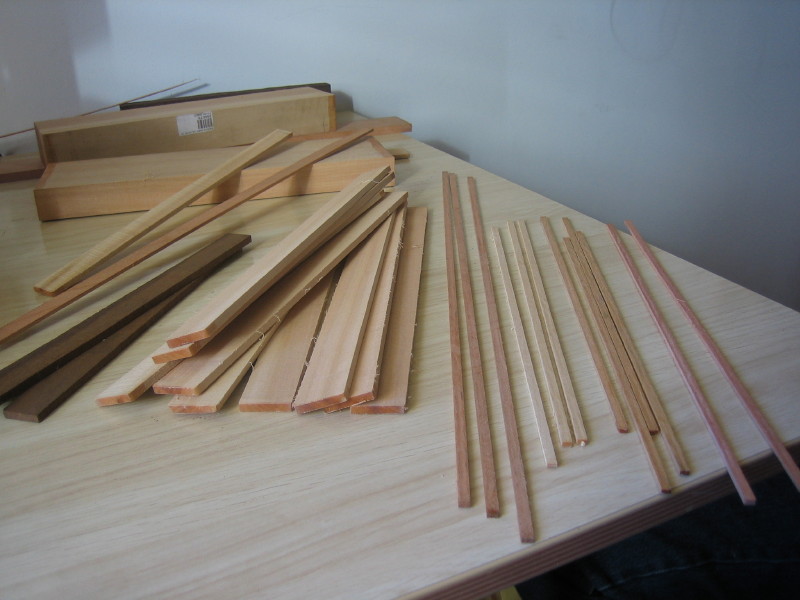

las tracas son de 2x5cm en cerezo, tilo y nogal
