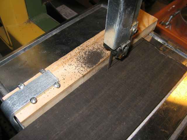

Yo me tengo fabricada una guia con un liston grande de madera y dos sargentas que creo que es imprescindible para sacar tracas. Con este artilugio calibro muy bien y saco listoncillos realmente finos. Ya te pondré una foto en cuanto pueda. Tambien te aconsejo cerrar con un taquito de madera o algo así el orificio de la sierra para que no se cuelen las piezas (en la circular tambien pasa algo así).
Yo he cambiado ya la cinta una vez por una de mas dientes y va mejor, saca las tracas menos señaladas...aunque creo que la circular las saca mas limpias.

Te pongo una foto de la época del Húsar en la que se ve muy bien la guía que yo uso. Actualmente la he perfeccionado pondiendo otra sargenta igual al otro extremo, así ya es practicamente imposible que se mueva o incline el corte

En general yo estoy muy satisfecho de esta sierra. Corta muy bien y permite afinar mucho. De hecho el Húsar, el MD, lo que llevo del Pelayo y el lugre que estoy terminando están hechos con un uso muy intensivo de la misma. Como inconvenientes te señalaría el que tarde o temprano hay que cambiar la cinta pues se acaba rompiendo (te aconsejo que tengas un recambio a mano), - pero a mi solo me ha pasado una vez la semana pasada, despues de cuatro barcos - y que las tracas salen (según consenso generalizado) algo mas marcadas que con la de disco. Creo que con cualquiera de las dos (cinta y disco) puedes hacer de todo (con sus mas y sus menos) y que lo ideal es tener las dos una como complemento de otra. Yo de hecho he encargado ayer la de disco que me faltaba, pero vamos, como caprichito de navidad pues con la de cinta sola me siento capaz de hacer casi de todo

¿Te refieres para sacar un listón de un grosor determinado? Si te refieres a eso, lo que mejor me va es usar una muestra como calibre, entre la guia y la hoja.. Lo mejor es hacerse de un juego de muestras calibre (en micromark te las venden hechas, pero es un poco chorra comprarlas)

ramon escribió:¿Te refieres para sacar un listón de un grosor determinado? Si te refieres a eso, lo que mejor me va es usar una muestra como calibre, entre la guia y la hoja.. Lo mejor es hacerse de un juego de muestras calibre (en micromark te las venden hechas, pero es un poco chorra comprarlas)
Sí,me refería al grosor del listón.Creo que lo mejor será usar listones que venden con distintos grosores,usarlo de muestra,fijar la guía con el tope y hala a serrar....

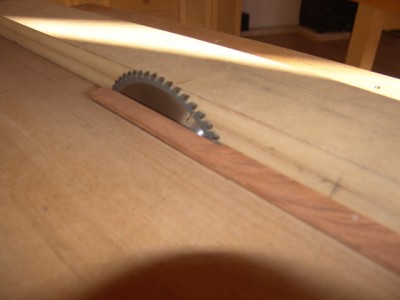

Ricardoolmoscardenas
Mensajes: 153
Aca van unas fotos con las disculpas del foco que evidentemente no lo tiene.

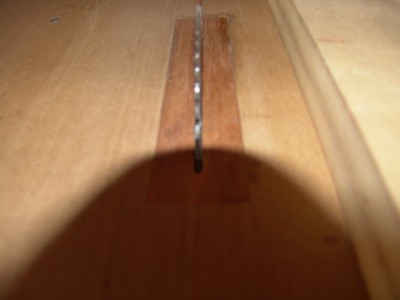

Cortando finito las medidas las hago probando y corrigiendo en mas o en menos es decir coloco la rregla a 2 mm de la hoja de sierra pruebo el corte mido y corrijo si es necesario

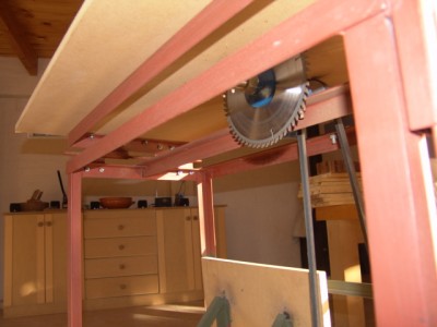

El sistema para subir y bajar la mesa no es muy comodo pero es bien efectivo
Vista inferior
Vista inferior

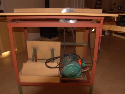

Sobre el lado derecho se encuentra la regla que es fijada con sargentos a la medida deseada

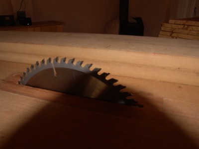

Hoja de sierra de vidia no recuerdo el diametro y cantidad de dientes
Vista gral Corte de 4,5 cm, motor de 3/4 caballos de 1250 vueltas
Mensajes: 153
dos fotos mas

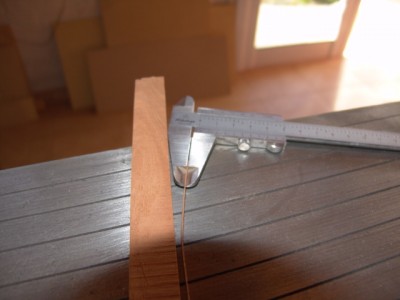

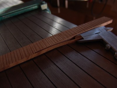

mide 6 decimas de mm, la finura del corte tambien depende del grano y dureza de la madera
Observa la suavidad del corte comparado con el de la sierra sin fin en la foto está exagerado su rugosidad  y el corte con vidia es mas suave de lo que parece
