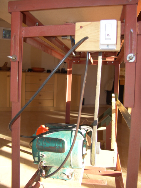

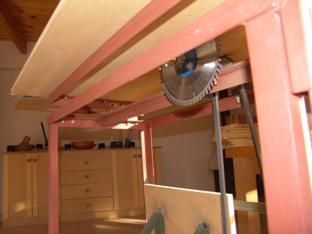

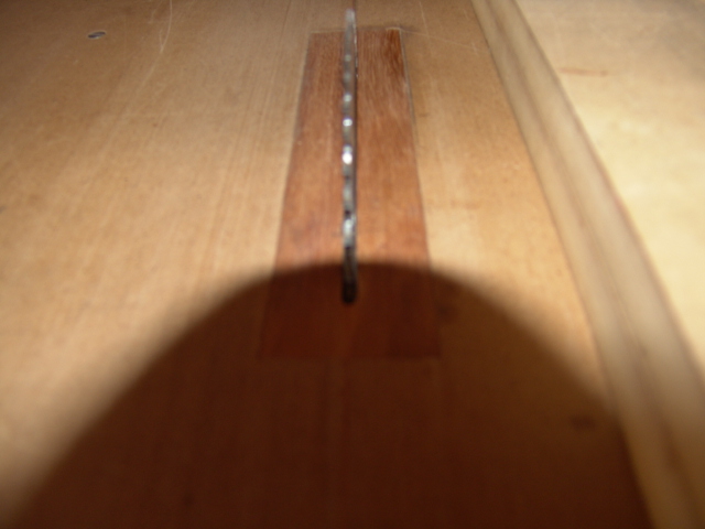

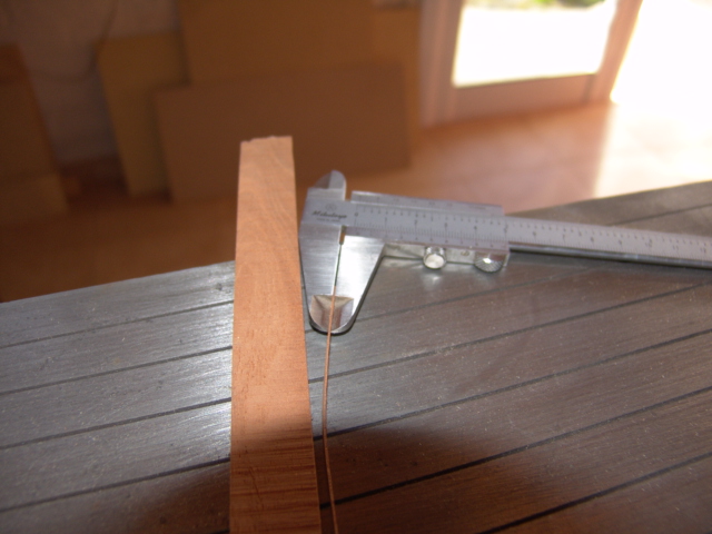

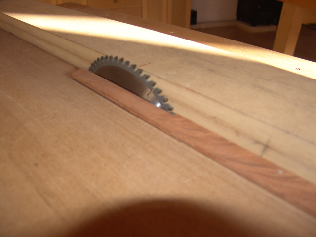

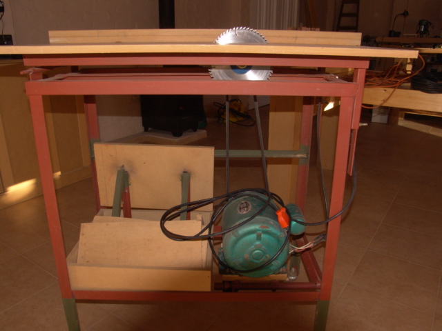

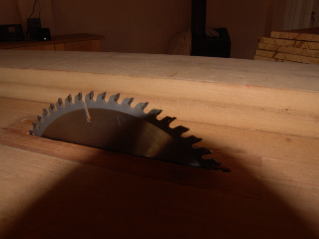

Aca van unas fotos con las disculpas del foco que evidentemente no lo tiene.
- Cortando finito las medidas las hago probando y corrigiendo en mas o en menos es decir coloco la rregla a 2 mm de la hoja de sierra pruebo el corte mido y corrijo si es necesario
- El sistema para subir y bajar la mesa no es muy comodo pero es bien efectivo
- Sobre el lado derecho se encuentra la regla que es fijada con sargentos a la medida deseada
- Hoja de sierra de vidia no recuerdo el diametro y cantidad de dientes
- Vista gral Corte de 4,5 cm, motor de 3/4 caballos de 1250 vueltas
Ricardo
