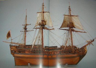

No creo que exista una norma tajante ni general al respecto. La razones por las que no se largaban la mayor y velacho creo que son las que apuntas, además de otra que yo creo que es más importante: "Economía de esfuerzo":
Si se va a entrar en combate, y ya se ha terminado de maniobrar, lo más lógico es que la mayor cantidad de gènte posible esté dedicada a las tareas propias del zafarrancho: atender a la artillería, básicamente. Me parece lógico que sólo se larguen las velas imprescindibles para poder mantener algo de avante con el fín de que el barco tenga gobierno (un barco parado no obedece al timón) y pueda mantener su puesto en la línea. Para esto puede ser suficiente con la gavia y el velacho, que necesitan menos brazos que la mayor y trinquete. Si se largasen más velas, habría que dedicar más gente para atender al aparejo.
Si hubiese que virar durante el combate, podría ser necesario aumentar la carga vélica a proa o a popa, según se virase por avante o por redondo, entonces sería necesario largar algún foque o la cangreja. Me parece que estas dos velas se podrían colocar largadas en facha o al menos aferradas, pero listas para largarlas.
Si puedes échale un vistazo al modelo de "La Flora" del MNM. Se supone que está dispuesta para el combate, y sólo tiene largadas las dos gavias. Curiosamente, tiene los juanetes desmontados (pero con las velas aferradas) y trincados en la obencatura; y los mastelerillos correspondientes arriados sobre los masteleros. Desconozco la razón.
En este momento no puedo, pero si te hace falta podría colgar una foto esta tarde o mañana.

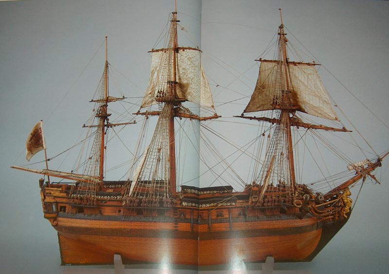

[quote="Salva.P"]
quote]
Me refería a este modelo. Se puede ver el detalle de los juanetes desmontados. Si quieres más detalle lo puedes encontrar en "Modelos de arsenal del mseo naval". Merece la pena
