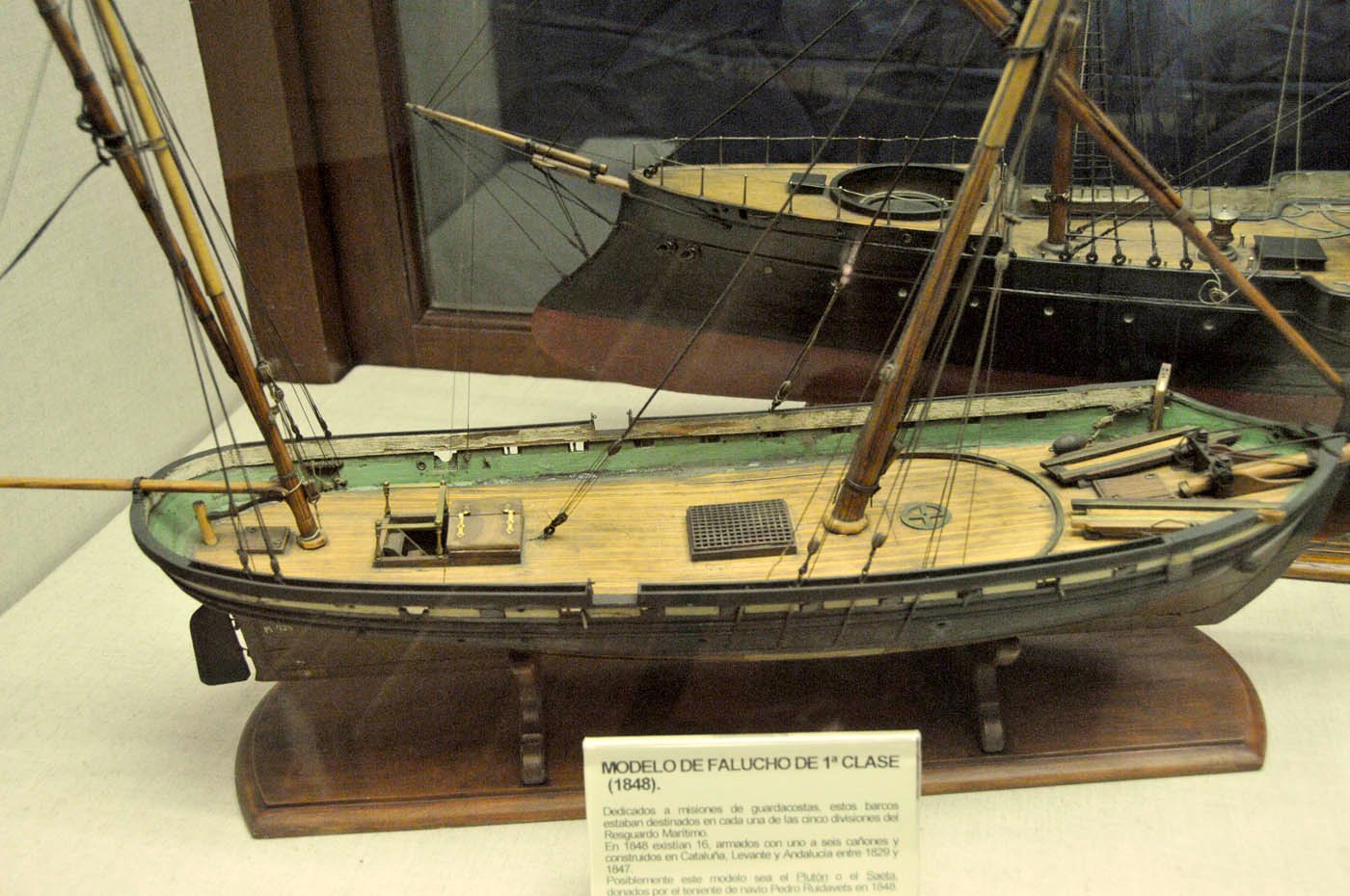

Modelo de falucho de guerra de 1a clase para el Resguardo Marítimo (c. 1848)
Proa con arrufo, popa redondeada y falta el timón. En las bordas tiene pequeñas portañuelas para el empleo de los remos. Escotilla con enjaretado a popa del palo mayor, y a proa del mesana otra escotilla con lumbrera y candeleros de latón. A proa lleva colisa donde iría el cañón que falta, y en las amuras, las pistas metálicas para rodadura de dos piezas de artillería que también faltan. La obra viva va pintada de color marrón, la muerta de negro con una franja blanca; la cubierta de madera vista; el interior de los costados pintados de blanco la parte superior y de verde la inferior; parte superior de los palos pintados de amarillo y los topes blancos. Arbola dos palos: mayor y mesana, ambos con entena para sendas velas latinas, y botalón a proa para un gran foque.

El modelo del museo naval es un guardacostas, una escampavía, llevaría bastantes tripulantes atendiendo a la gran longitud disponible en las batayolas para los cois y al número de portañuelas para los remos, lo que justificaría la necesidad de llevar enjaretado en vez de escotillas ciegas para dar ventilación a la bodega donde se meterían unos 24 marinos.
Se ven algunas diferencias, a parte el armamento, con el falucho de Occre. Una que se suele pasar también en el jabeque es el estay de popa, la estrellera, que necesita todo palo inclinado a popa bajo pena de rotura garantizada. El falucho parece tener una mientras que el jabeque tiene dos, creo. otra es el molinete del de Occre que impide meter el botalón lo que es indispensable en puerto. Notar en las portañuelas para los remos la presencia de toletes. Cómo se enchufaban los estrobos y los remos no lo sé.
Dónde iba el compás es otra incógnita, a lo mejor no llevaban.
En la foto del museo la entena no está completamente izada y todos los "obenques" están fijados a las bandas lo que no debería ser, los de barlovento van a pie de palo dejando la entena por fuera, sino no puedes navegar como es debido.

No sé si atreverme a puntualizar algo de Leopoldo, pero los obenques a pie de palo serían los de sotavento ¿no? para dejar espacio a la vela si estamos navegando a la buena.
Javier Romero
Mensajes: 6059
Re: El falucho
Pues no faltaría más efectivamente los que van a pie de palo son los de sotavento, los tres de más a popa el cuarto sí se queda en la borda

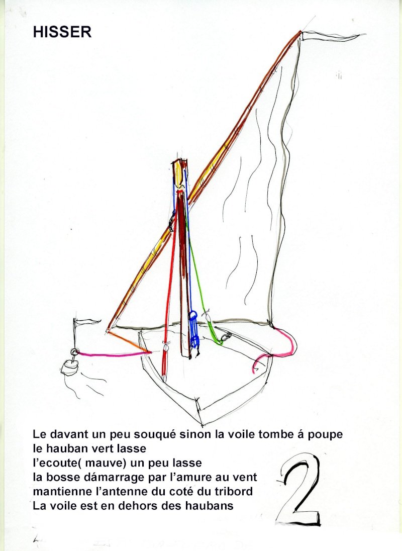

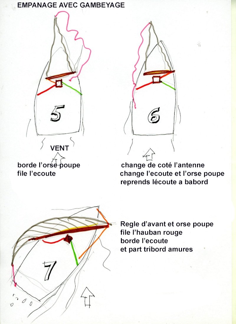

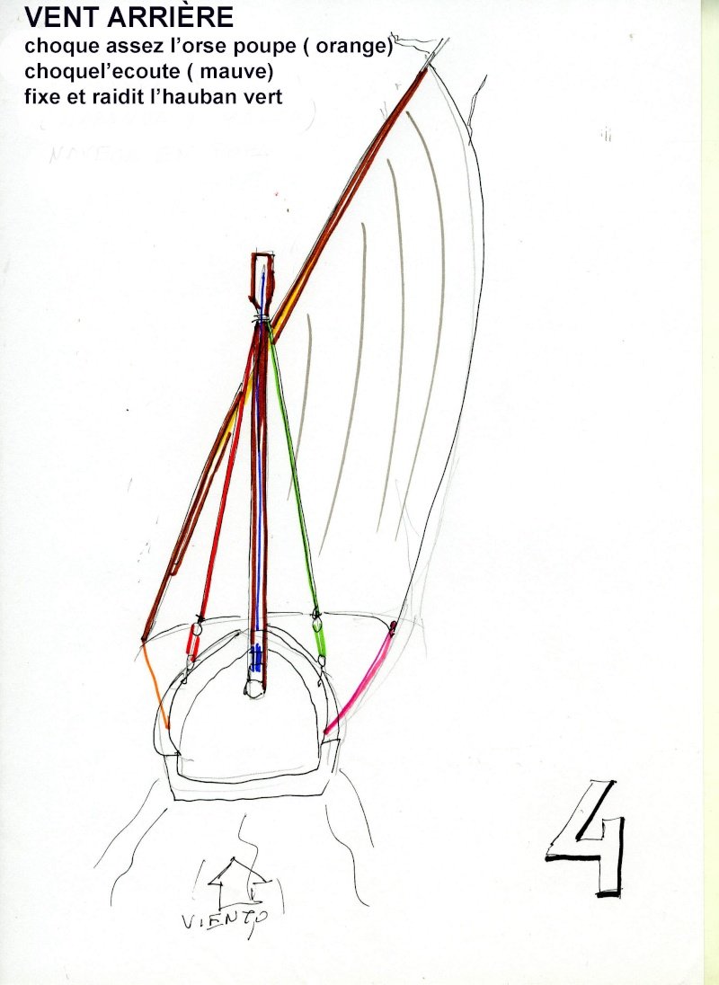

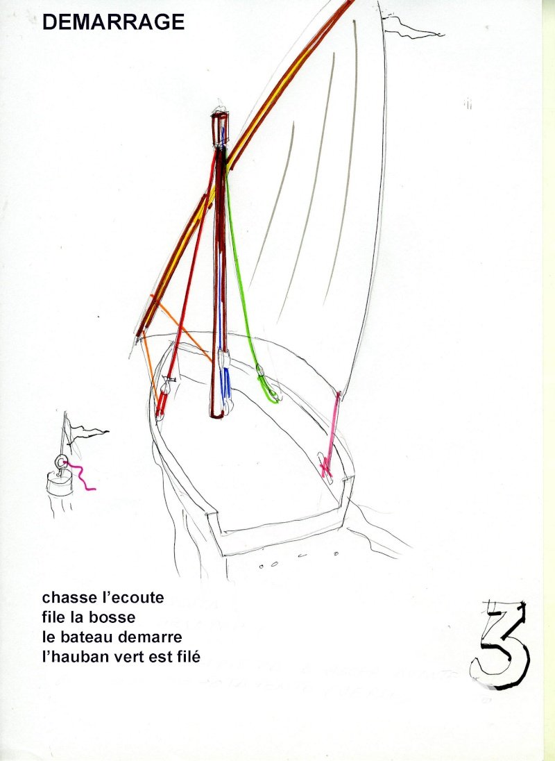

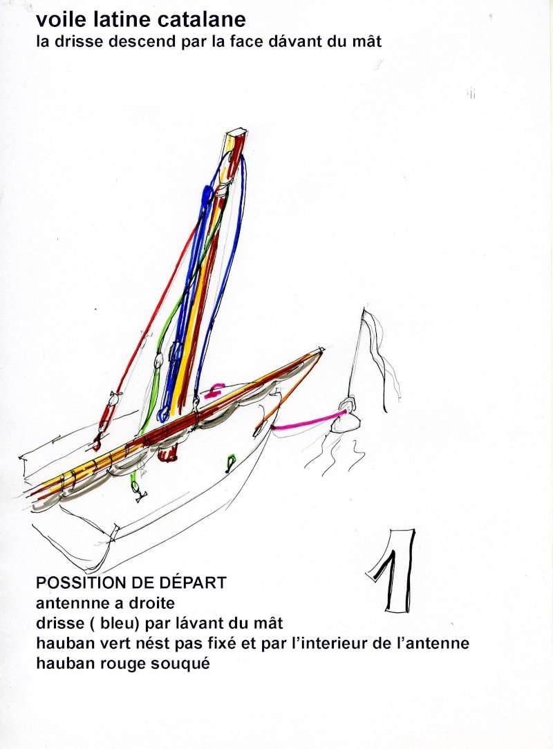

No he podido encontrar en el foro los dibujos con leyenda en español pero sí los he encontrado en francés, espero que se entienda

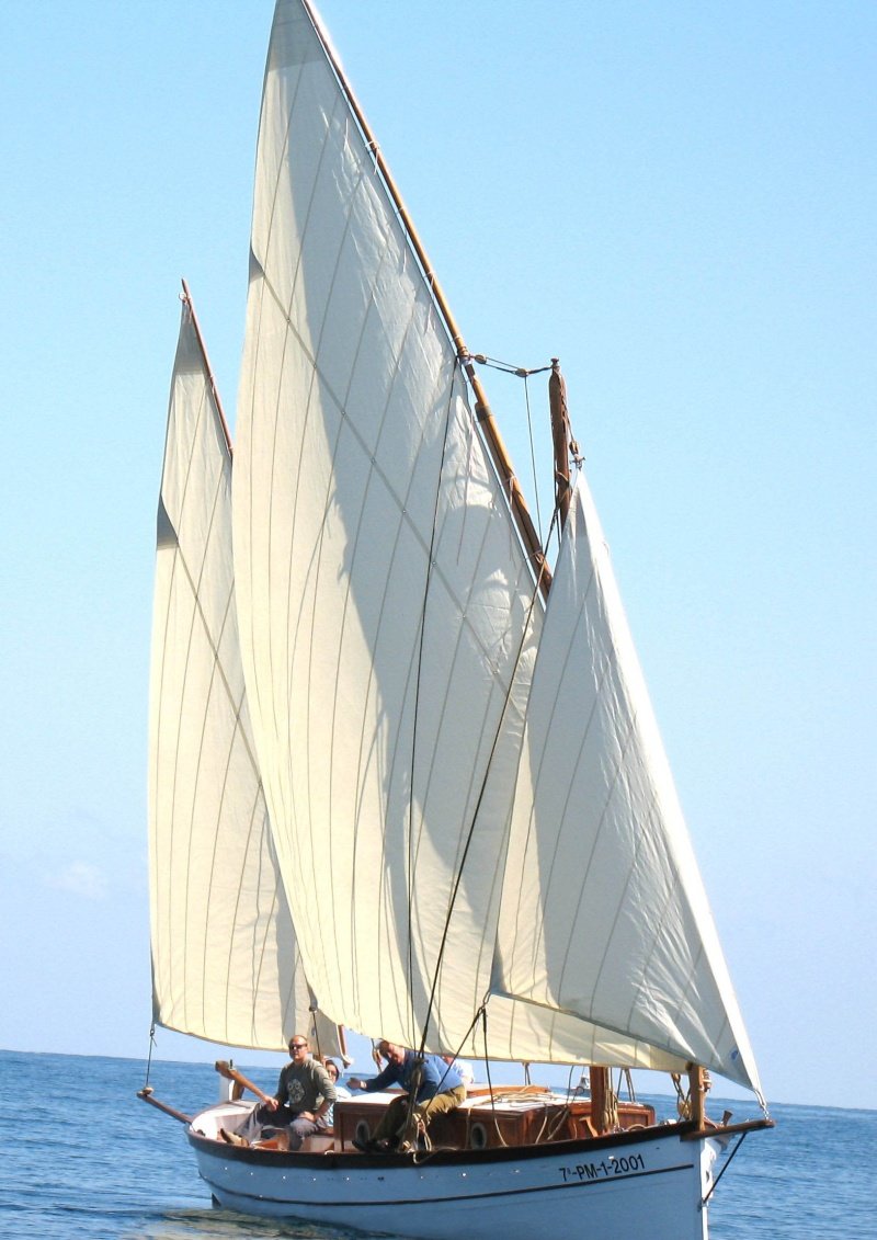

Mi laud
Mi laud

Muchas gracias, Leopoldo, también en este tema. Las imágenes son bastante claras gracias a los colores, aunque tendré que revisar un poco el francés para los detalles.
Una preciosidad ese laúd.

La traduccion:
1 Posicion de partida. Entena a estribor driza (azul) por proa del palo. Obenque verde largado y por el interior de la entena. Obenque rojo templado.
2. Izar. Cazar un poco el davante ,obenque verde floja. La escota ( malva) amollada. Amarra por la amura de barlovento mantiene la entena en el costado de estribor. La vela está fuera de los obenques.
3. Salida. Caza escota, larga amarra , el barco arranca, el obenque de sotavento flojo.
4. Viento en popa. larga bastante orzapopa ( naranja) afloja escota ( malva) caza y firme el obenque verde.
Virada en redondo trasluchando la entena.
5. caza orzapopa, larga escota
6. cambia a mano la entena de costado. Cambia de costado la orzapopa y la osta. Recobra la escota por babor
7. Regla el davante y la orzapopa, larga obenque rojo, caza escota y el barco arranca amurado a estribor
