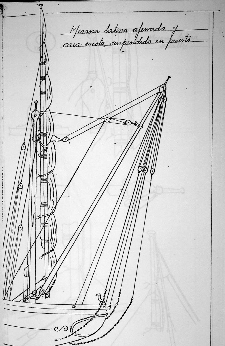

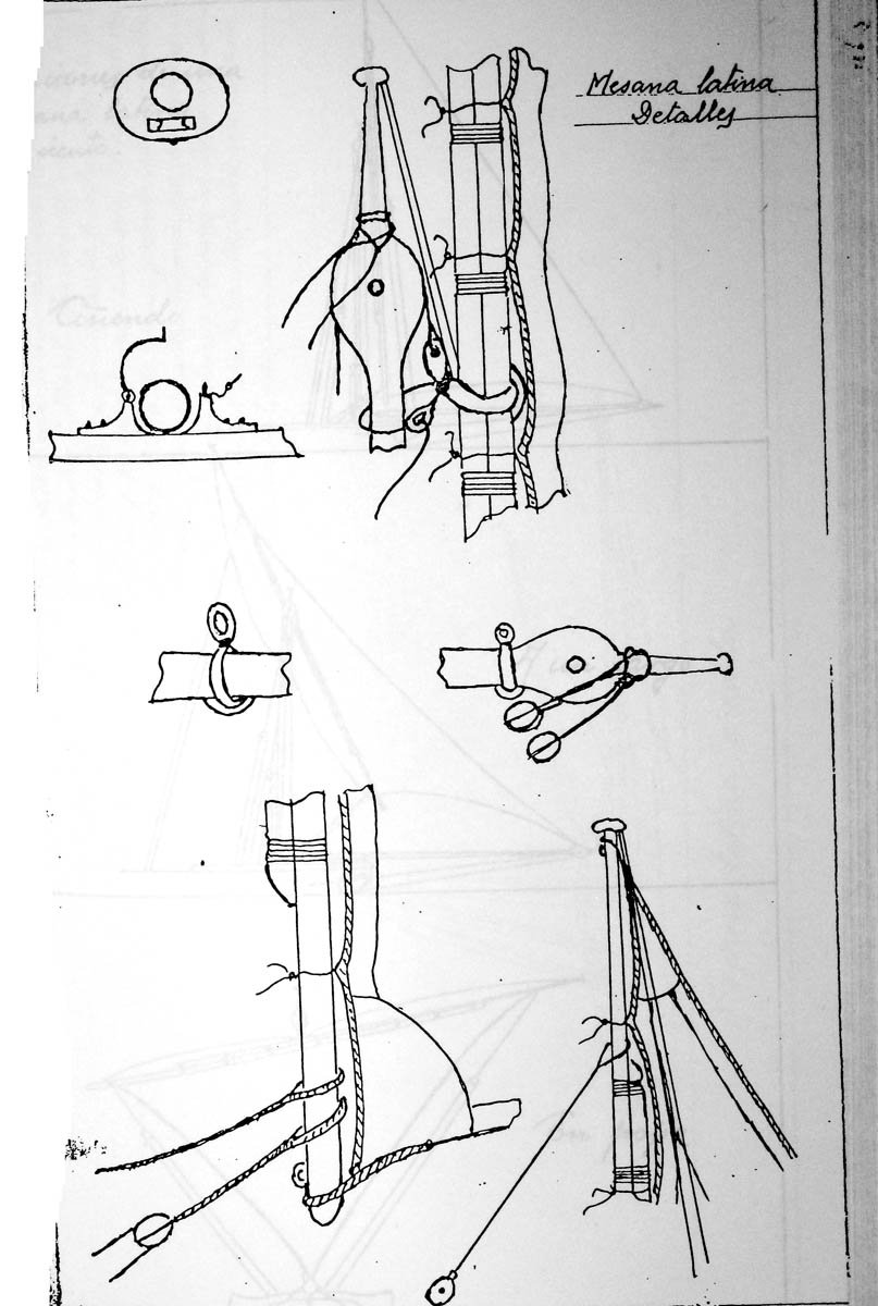

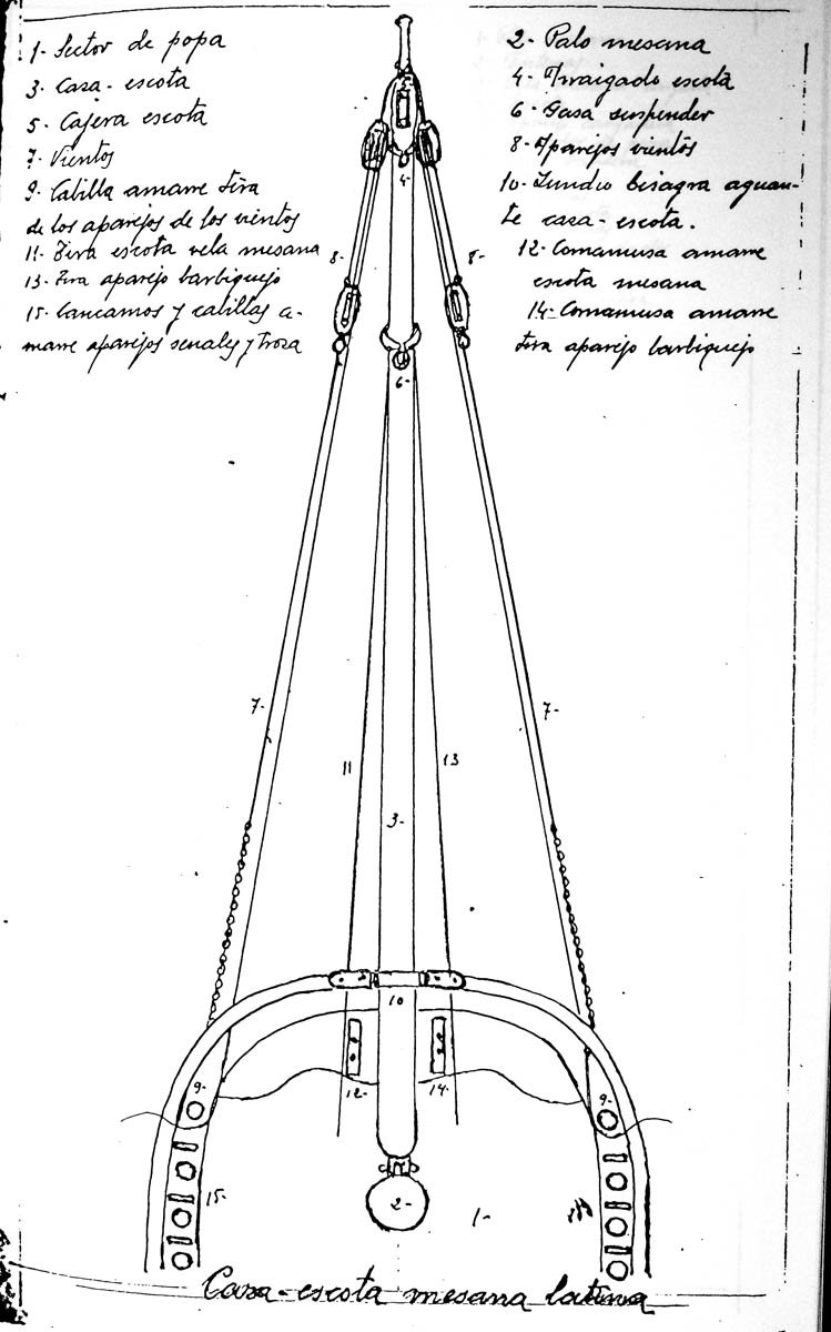

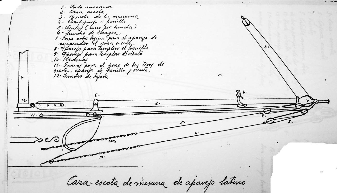

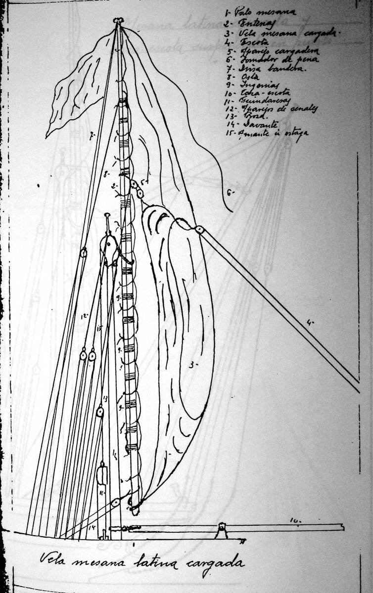

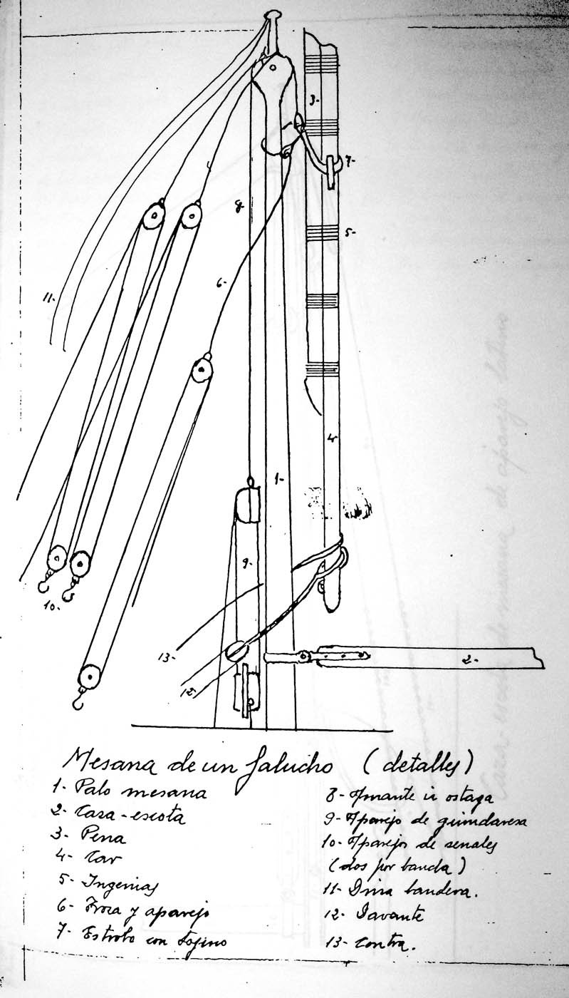

Por si hay alguien interesado pongo unos dibujos de total fiabilidad sobre el aparejo de la mesana de un falucho.
Re: Presentación
Muchas gracias, Leopoldo. Con los dibujos entiendo mejor el sistema para subir el cazaescota en puerto.

De nada Cayetano. Son de un manuscrito muy interesante, que yo sepa no se editó pero seguro que está escaneado y disponible en algún sitio. Se llama " Tratado de aparejar y armar buques de velas" por José Huertas Morrión, patrón de cabotage. Barcelona 1925- Valencia 1960.
Es un manuscrito bastante gordo cubre todos los aparejos europeos, con mucho detalle, por ejemplo explica con dibujos cómo cambia de bordo la latina del falucho o cómo era el aparejo del jabeque, de un místico, una polacra, etc.
En lo relativo al falucho comprobé la información con la del Tacón y resultaron iguales.
También coincide en lo que recuerdo con lo que me contó hace más de cincuenta años un marino mallorquín que fué tripulante del último jabeque.
