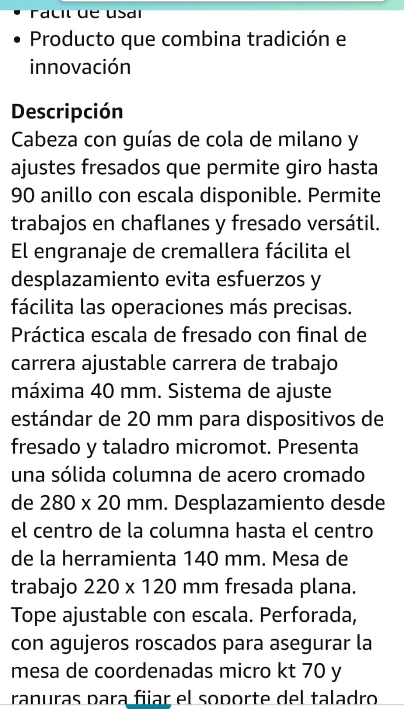

Pero el brazo de Proxxon solo se queda a 45º, cierto no?
crisjaca
Mensajes: 1701
Ubicación: Jaca
Re: Consejo taladro de columna y pequeño torno madera
Mensaje por crisjaca »
Dvd escribió: Lun Feb 20, 2023 3:27 pm Ostras, no sabia que había un adaptador proxxon/dremel. Lo veo interesante.
Según dicen gira 90ºImagen

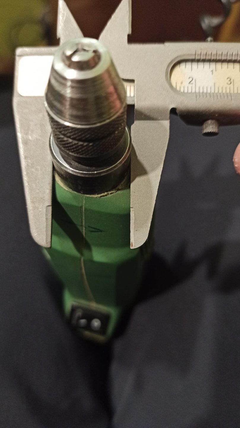

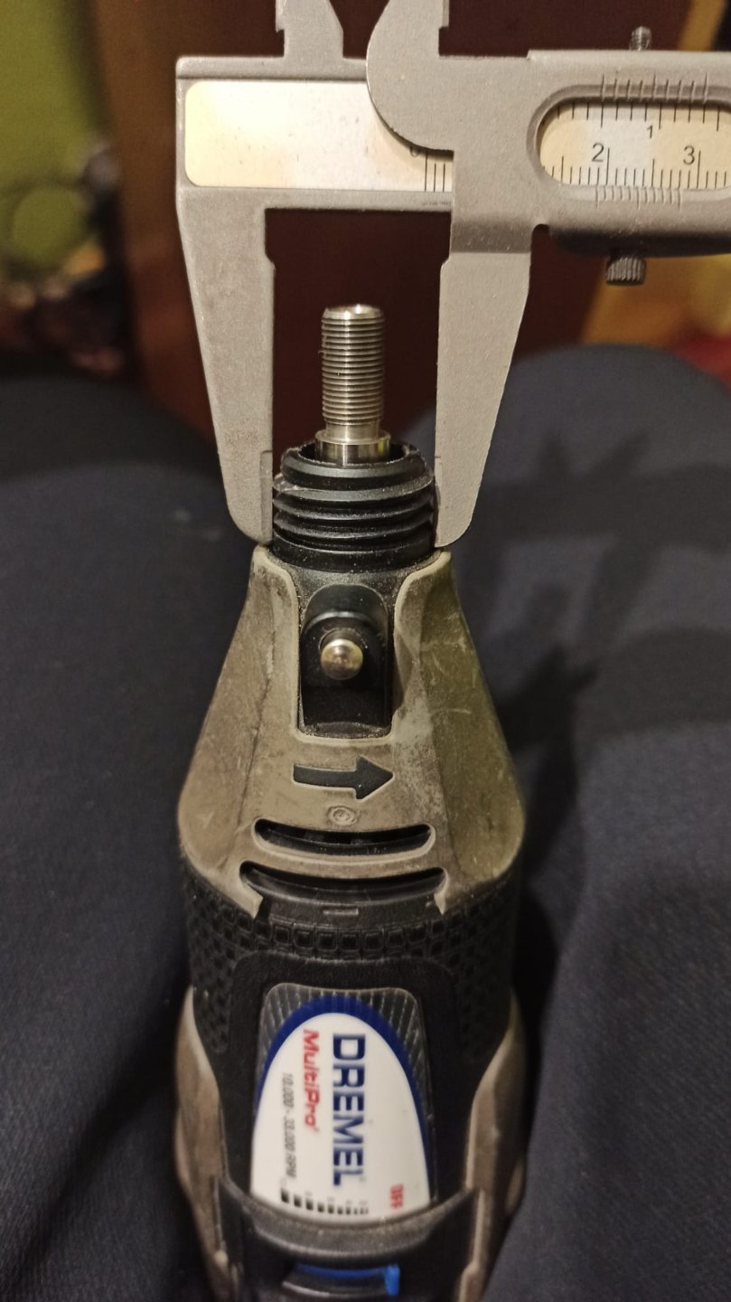

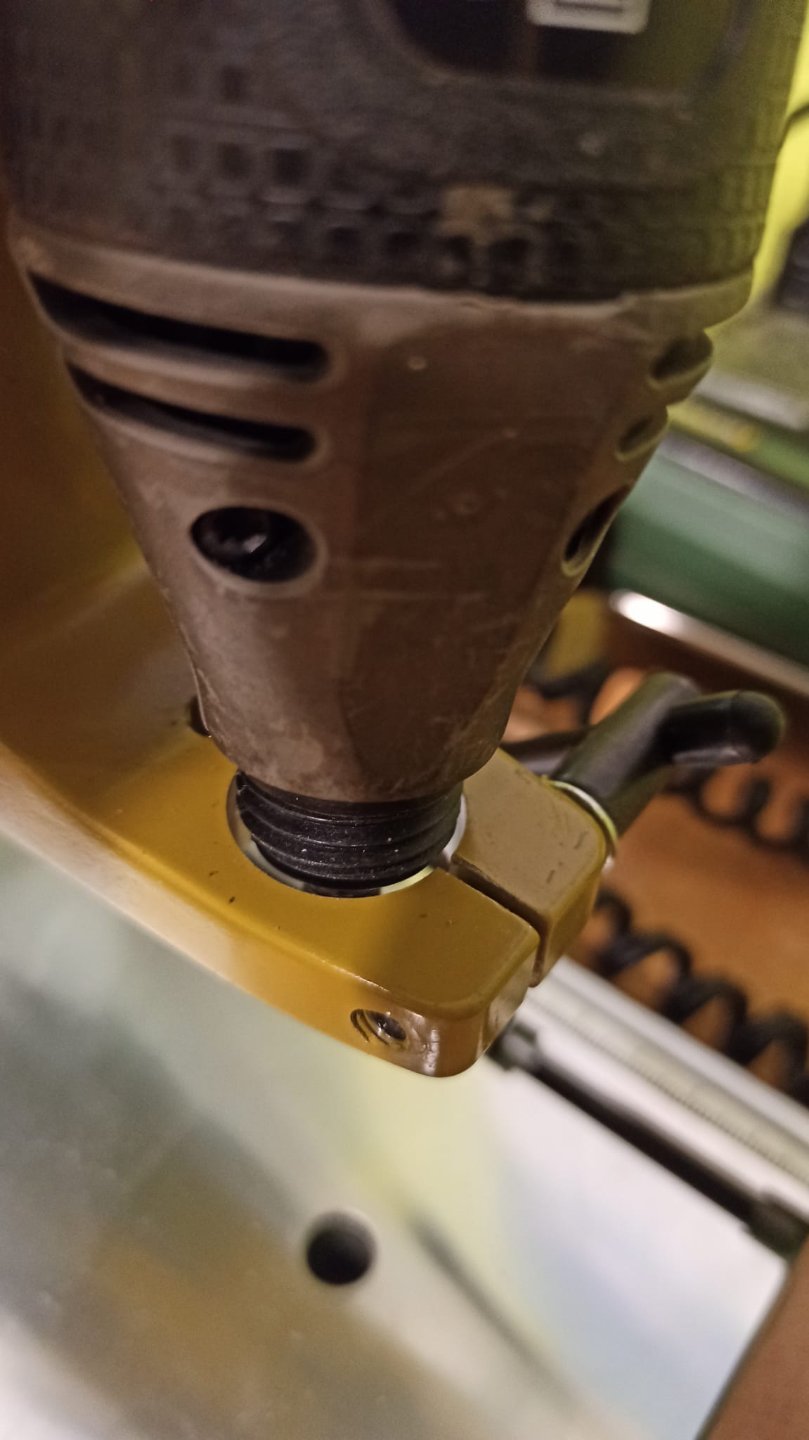

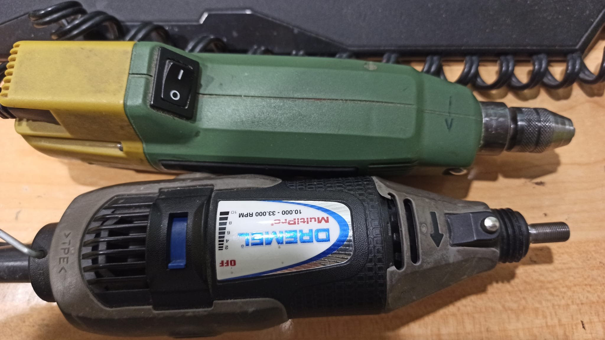

Ojo...solo te vale para el taladro Proxxon, la Dremel tiene menos diametro donde abraza el taladro...te adjunto fotos, en la Dremel tendrias que poner algo para darle esos 2 mm menos de diametro que tiene esa zona. https://comercialpazos.com/conversor-dr ... on-proxxon vale, no me acordaba del adaptador, un pelín caro me parece pero claro...eso es lo que necesitas.
WhatsApp Image 2023-02-22 at 19.38.34 (1).jpeg (104.78 KiB) Visto 5797 veces
WhatsApp Image 2023-02-22 at 19.38.34.jpeg (135 KiB) Visto 5797 veces
como ves, baila y mucho, poniendo un casquillo, y si fuera rosacado mejor, pero no se que tal iria, el Proxxon esa zona la tiene de acero, por eso aprieta y ajusta tan bien.

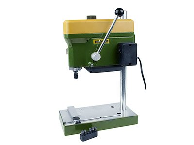

Pues la cosa se complica :D , me está atrayendo la opción de adquirir un taladro de mesa proxxon, en concreto el TMB220 en lugar del brazo y el adaptador para la dremel!!
Perdería la posibilidad de taladrar de forma oblicua, pero creo que ganaría en calidad, además, en un futuro con una mesa de coordenadas tendria un buen conjunto.
Será cuestión de ahorrar un poquitin!! que os parece?

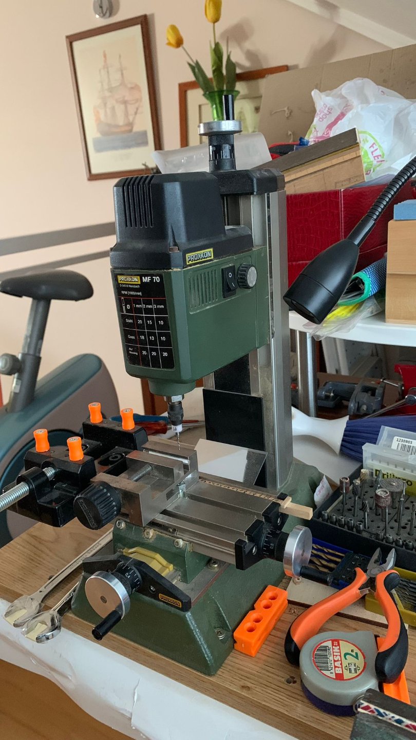

Buenos días, por si te sirve de algo y tienes posibilidad, te puedes plantear la fresadora pequeña de Proxxon también.
Hace las funciones de taladro de columna con una buena estabilidad y además como fresadora te soluciona el tema de las molduras por ejemplo o trazar surcos en piezas más o menos grandes.
Yo la conseguí de segunda mano y es una de las máquinas que más uso por su precisión.
Jaime

Yo estoy con @Bluenose creo que será parecido de precio, y la fresadora es más polivalente, para mí entender. Yo con le soporte vertical y la mesa de coordenadas, me apaño muy muy bien, evidentemente para fresar el taladro no tiene tanta potencia.
