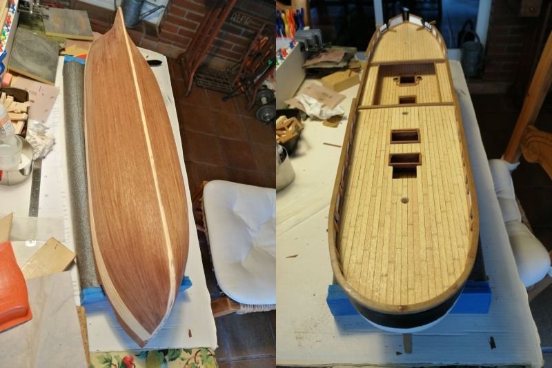

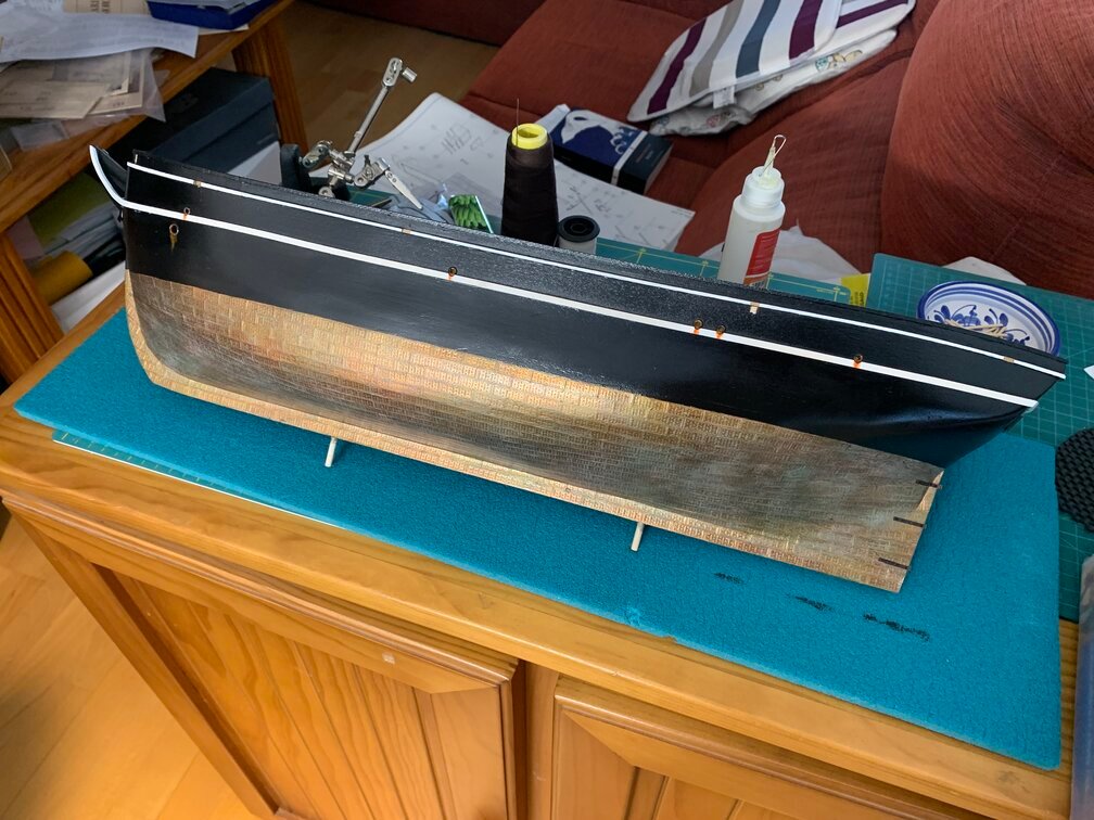

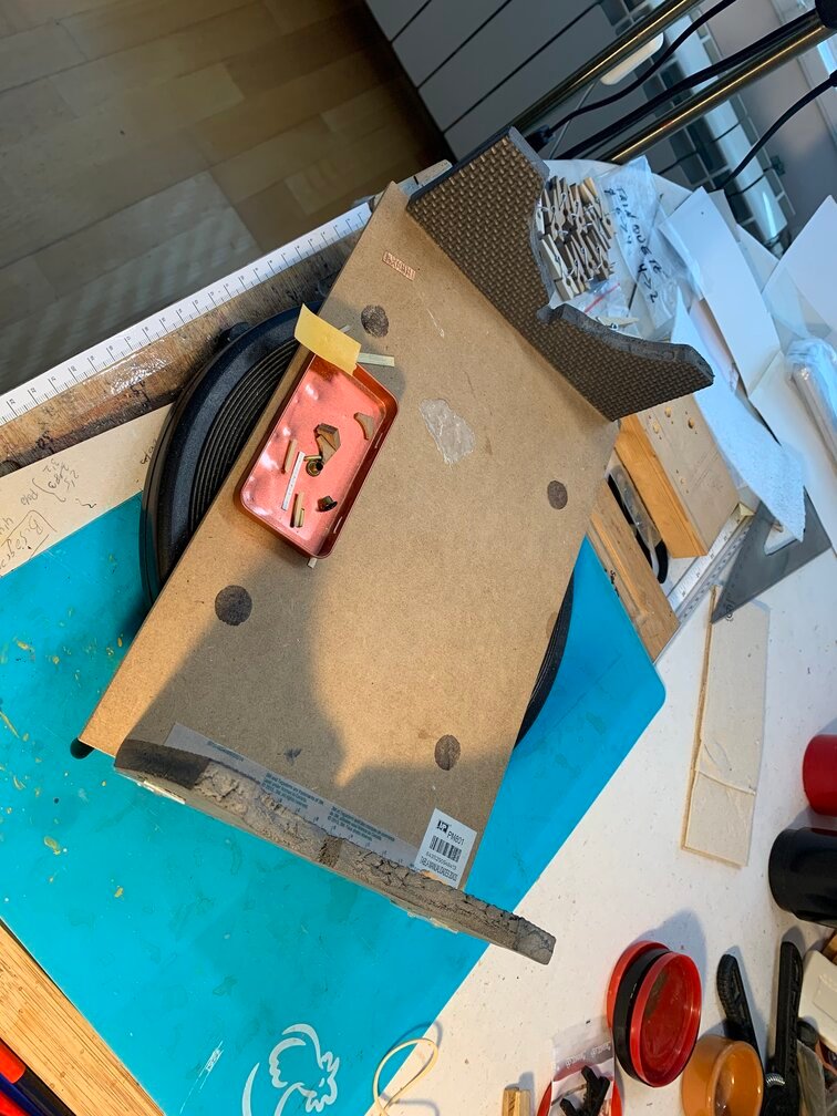

Buenos días David, por si te sirve de algo, te pongo como me las apaño yo...

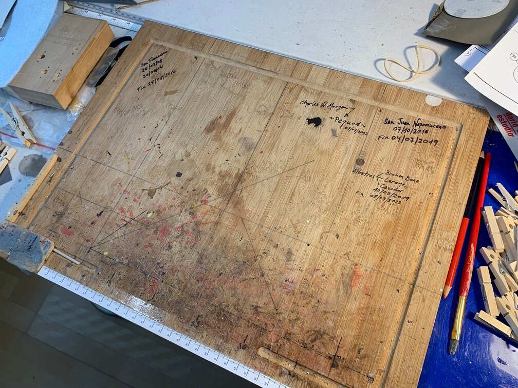

Tengo una superficie de trabajo que es una tabla de cortar de la cocina.
Para sujetar el barco, me hice una cuna con un tablero fino y unas formas que saqué de una espuma gruesa y dura de los cuadrados que se ponen en el suelo para hacer gimnasia (del Decathlon). Todo ello encima de un disco giratorio que me es muy útil a la hora de aparejar.
Y para trabajar en el casco, un trozo de aislante también de goma espuma rígida. De los de las acampadas.
Con respecto a los tornillos de mesa, uno pequeño anclado a la mesa y fijo. Con unos cartones pegados a las mandíbulas para que no dañen la madera.
Espero haber sido de ayuda
Jaime
Jaime

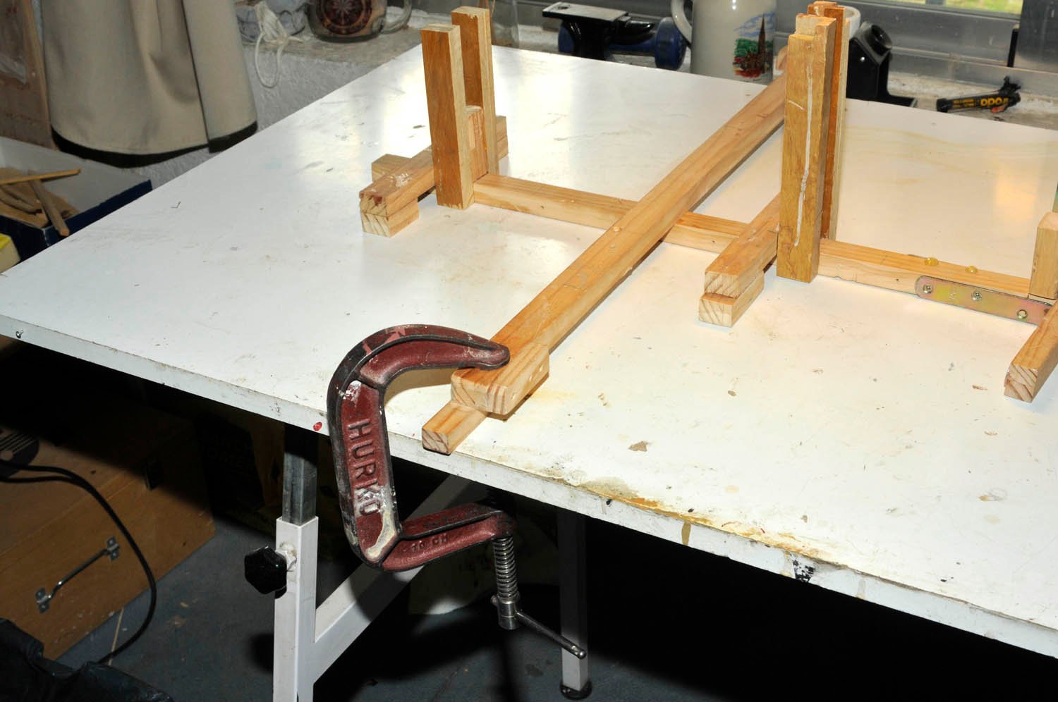

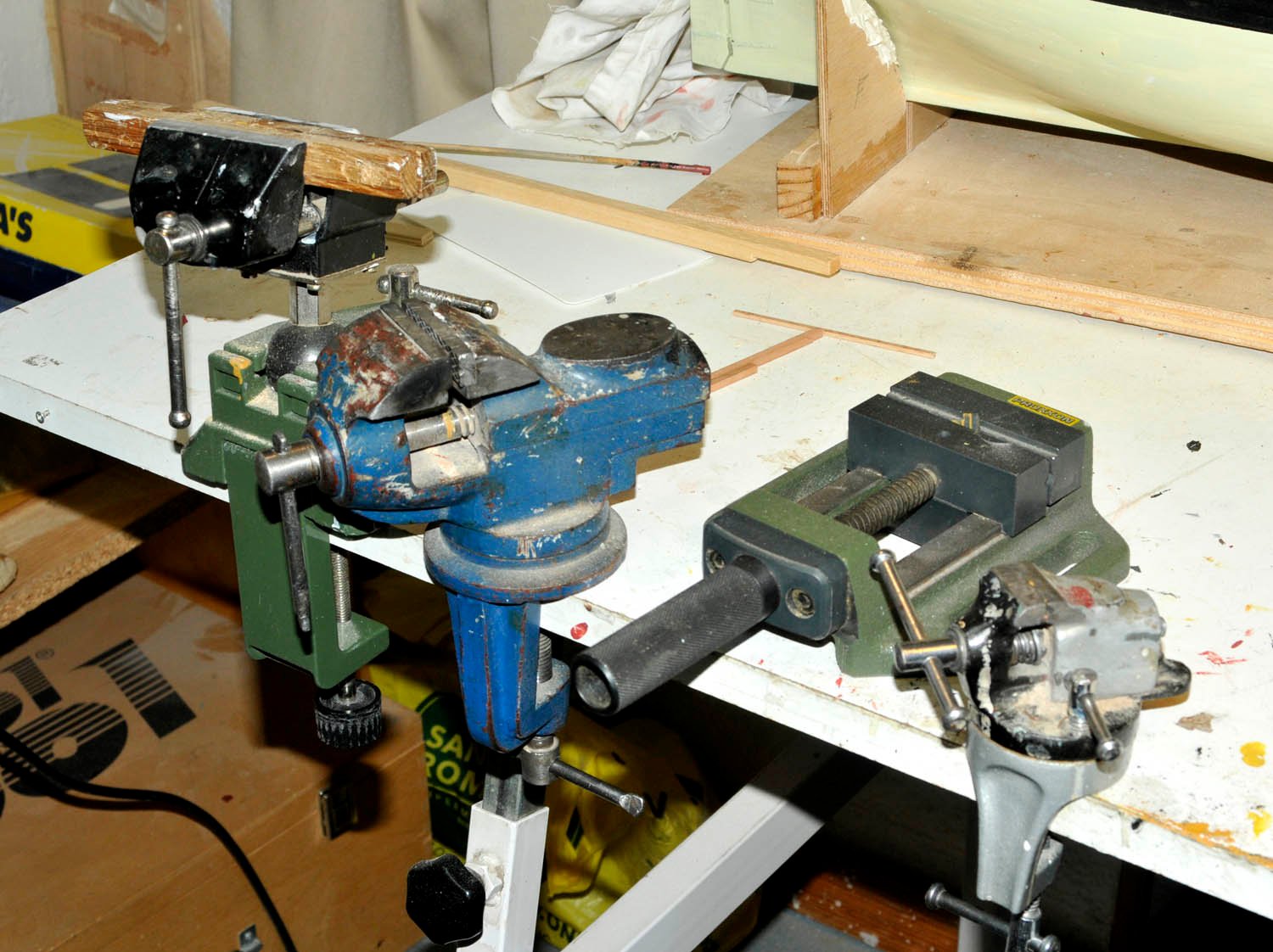

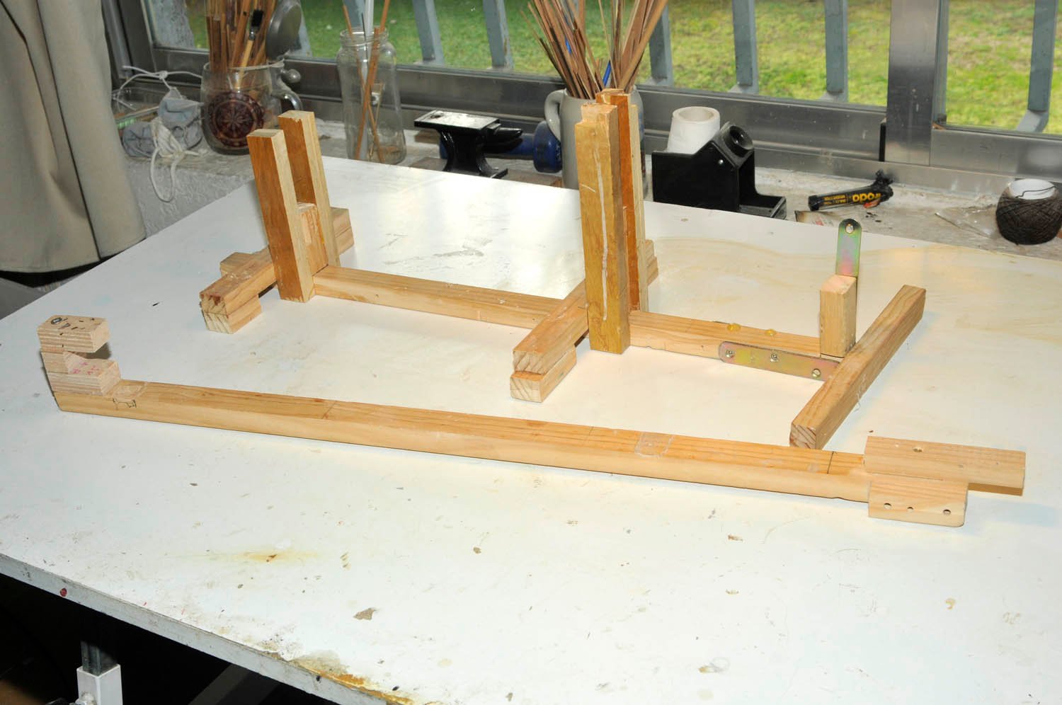

Para forrar yo uso un soporte que sujeta el barco quilla arriba. Bastante difícil es para hacerlo con una mano mientras la otra sujeta. Puedes ver uno aquí:viewtopic.php?t=13677&start=30

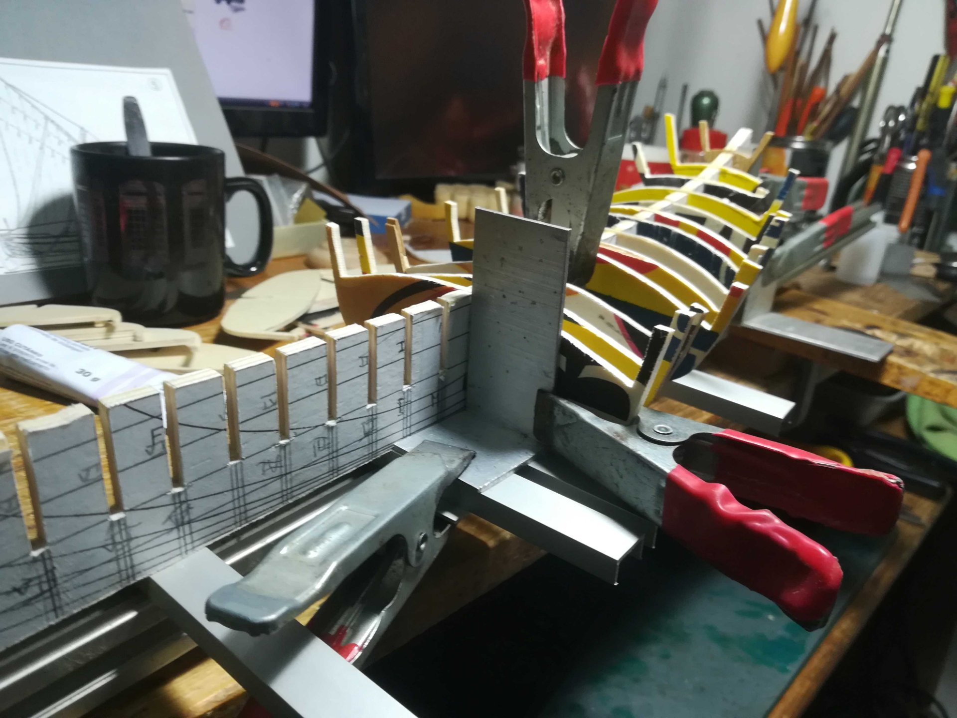

En cuanto al tornillo el que te dice Jaime vale, yo añadiría que ha de ser giratori y que las mordazas sean rectas no ligeramente curvas. Pongo una foto, los verdes son los de proxxon, son muy malos, la sujecci´´on a la mesa es insuficiente y se mueve con nada, y el grande de apoyar en la mesa tienen muy poca utilidad.
Re: Consejo bases de trabajo y tornillo de mesa
Madre si tienes tornillos!!!Leopoldofran escribió: Lun Feb 06, 2023 6:57 pm Para forrar yo uso un soporte que sujeta el barco quilla arriba. Bastante difícil es para hacerlo con una mano mientras la otra sujeta. Puedes ver uno aquí:viewtopic.php?t=13677&start=30
En cuanto al tornillo el que te dice Jaime vale, yo añadiría que ha de ser giratori y que las mordazas sean rectas no ligeramente curvas. Pongo una foto, los verdes son los de proxxon, son muy malos, la sujeccion a la mesa es insuficiente y se mueve con nada, y el grande de apoyar en la mesa tienen muy poca utilidad.

El tema de la colchoneta del Deca es interesante para apoyar

Hola David. Te mando un privado a parte. El tema es curioso, casi nadie sujeta el modelo y ya no te digo boca abajo. La excepción es Liberto que construye un fantástico dispostivo lo puedes ver en su hilo del Santisima. Liberto y yo debemos ser muy ladrillos porque no se explica que nadie tenga necesidad de semejante invento. Puede hacerse de distintas formas pero hay que considerar que no basta sujetar el casco a una base que lo mantenga boca abajo o con la inclinación que queramos, es necesario que esa base no se mueva por lo que debe sujetarse a la mesa. Si esta es movible es fácil, en las fotos se puede ver cómo, si es fija y adosada a un mueble le tendrás que meter unas prolongaciones y sujetarlo al borde libre con gatos.

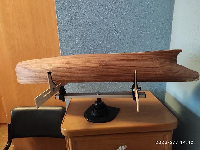

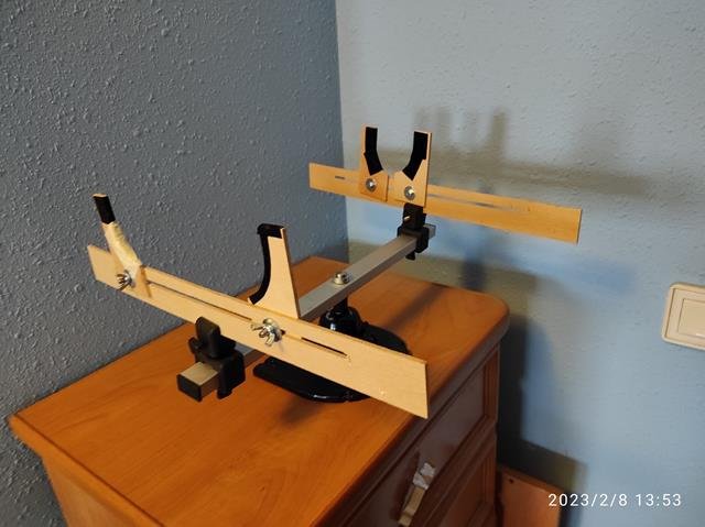

Estimados compañeros
Para aguantar el barco uso este "artilugio" cuando no tiene la quilla puesta.
Cuando está colocada, puedo quitar los brazos extensibles y cogerlo por las pinzas que cogen los brazos.
Puedes abrir y cerrar las piezas de los brazos a la medida de la borda por donde deba de sujetar a la criatura.
Un cordial saludo
José Miguel Hernández
Un cordial saludo
- Artilugio sin casco
- IMG_20230208_135359_640x479.jpg (52.99 KiB) Visto 3511 veces
- Artilugio con el casco
- IMG_20230207_144228_640x479.jpg (61.33 KiB) Visto 3511 veces

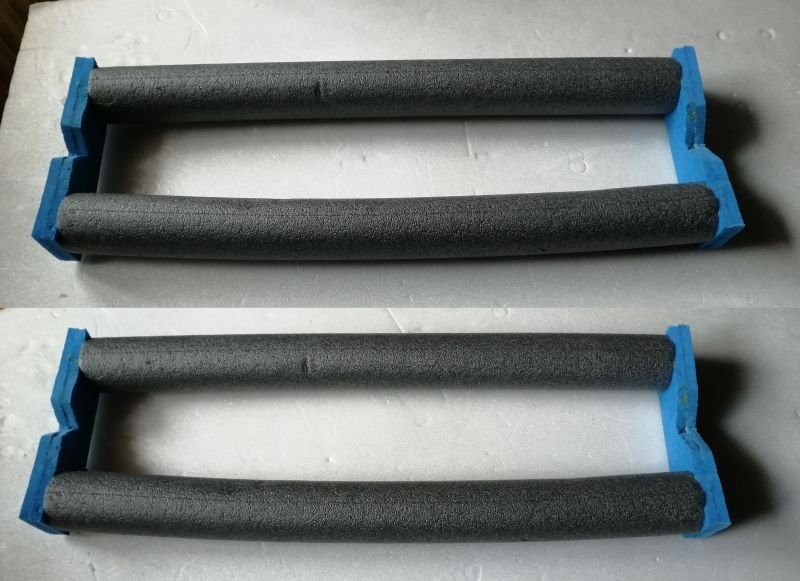

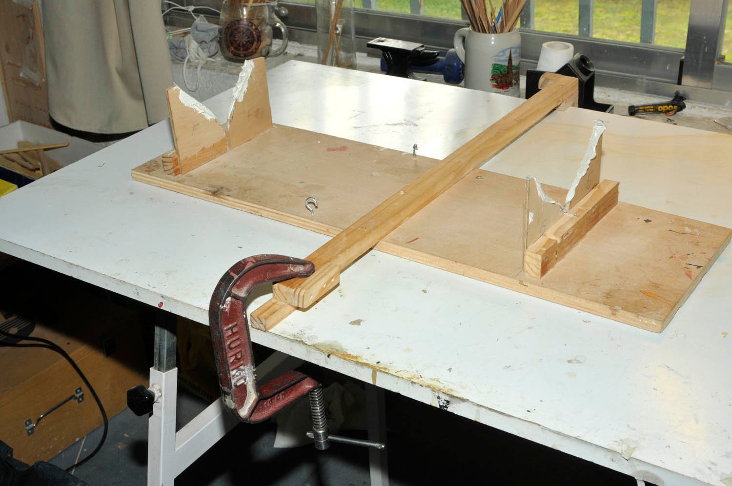

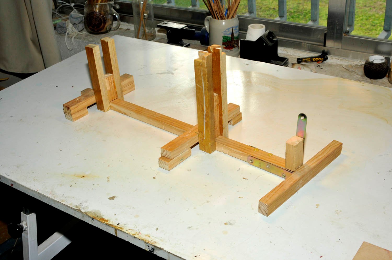

Yo me hice esto con aislante para tuberías y un trozo de colchoneta.
- Soporte 1.jpg (73.41 KiB) Visto 3497 veces
- Soporte 2.jpg (75.87 KiB) Visto 3497 veces
José Ramón
José Ramón

El soporte de goma espuma está bien y parece muy adecuado para el Polaris pero si tienes barraganetes y toldilla no sé si serviría.
El que pone José Miguel lo tengo , es muy útil para vestir las vergas, o para fotografiar el modelo, pero en mi opinión no tiene suficiente resistencia para forrar o es que soy un manazas. El total es el de Liberto que como yo usa dos soportes uno para quilla abajo y otro quilla arriba: viewtopic.php?t=14073&start=60
La verdad es que nunca he usado el artilugio para clavar las tracas gruesas. Para eso creo que no aguanta (se desestabilizaría) un martilleo o el apretar con un clavador. Para esos trabajos lo pongo directamente sobre la mesa de trabajo boca abajo.Leopoldofran escribió: Mié Feb 08, 2023 5:50 pm El soporte de goma espuma está bien y parece muy adecuado para el Polaris pero si tienes barraganetes y toldilla no sé si serviría.
Para pegar las tranquilas (las des sapely) del segundo forro, como las que se ven con el casco, que no hay que darle caña, me va bien e incluso cuando paso un pequeño rodillo para igualar las uniones. Y como bien dice Leopoldo, para las fotos y poner la arboladura va bien. Las veces que lo he usado para poner partes de la cubierta también me va bien.
Un cordial saludo

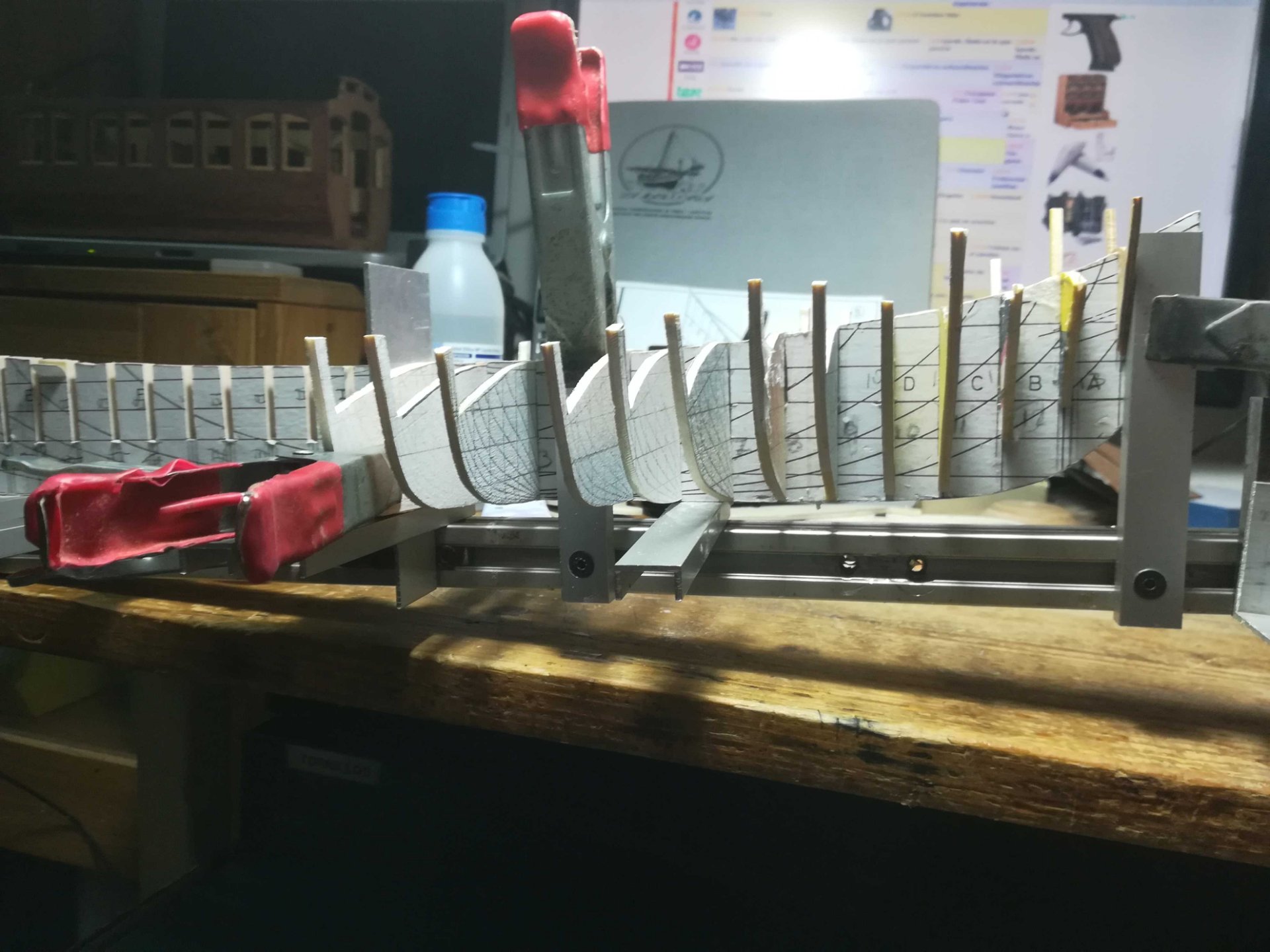

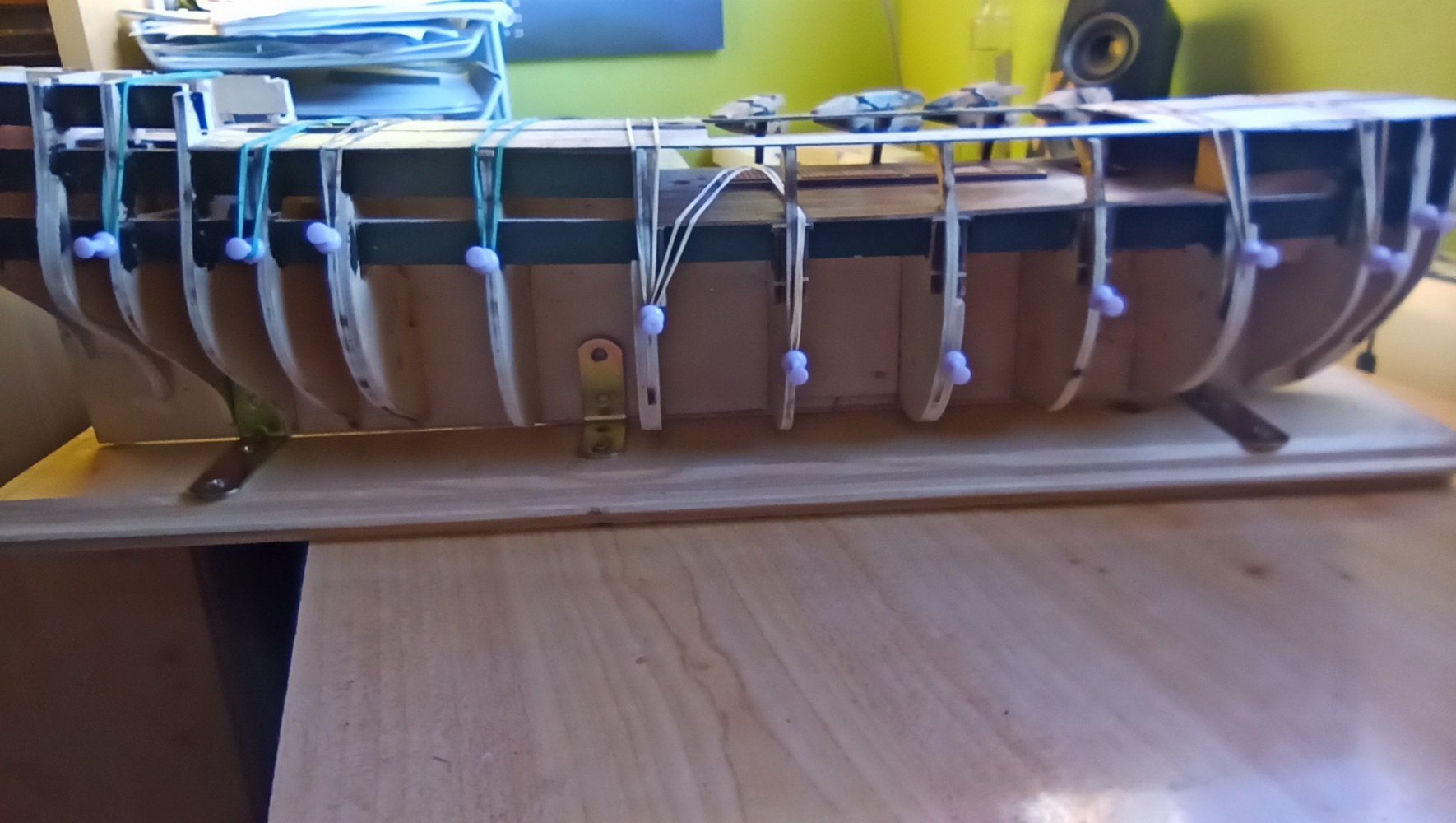

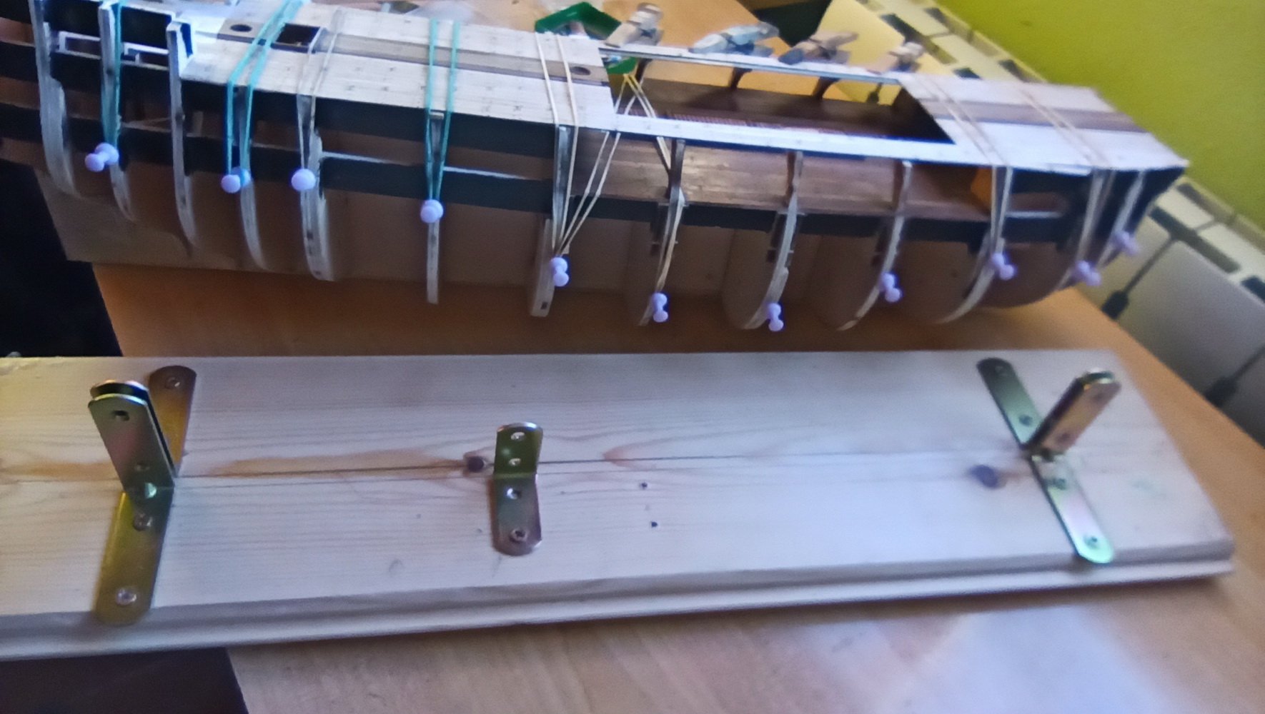

Yo de momento para poder trabajar en cubiertas tranquilamente, y que no se revire la falsa quilla, uso esto, es lo que tenia por casa, lo he retomado hace poco, no me ha dado para tener algo especifico
![Imagen]()
- WhatsApp Image 2023-02-10 at 17.52.05 (2)_resize.jpeg (191.45 KiB) Visto 3412 veces
- WhatsApp Image 2023-02-10 at 17.52.05_resize.jpeg (204.98 KiB) Visto 3412 veces
