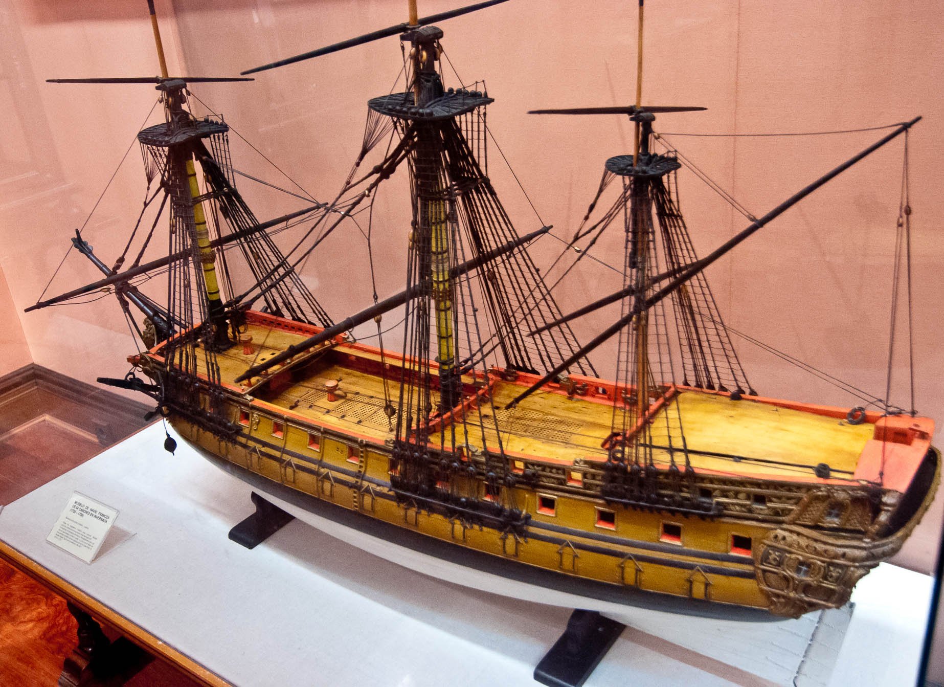

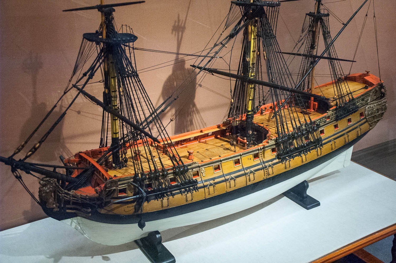

Hola. Voy a tratar de hacer un modelo del Glorioso. La última vez que estuve en el Museo Naval de la Armada eché en falta el modelo del navío en invernada, una joya de época de valor tremendo que desapareció en la última reforma. Mirando las fotos como consuelo me pareció que ese modelo que actualmente estaba catalogado como navío francés quizás fuera español. Así que consulté a M. Delacroix que dió 5 razones por las que pensaba que no era francés. Siguiendo mirando encontré ya no razones sino evidencias de que era español. Miré el libro de Agustín Pacheco, regalo de mi amigo Bluenose y encontré un extarordinario parecido entre los documentos gráficos que hay sobre el Glorioso y el desparecido "Modelo Francés".

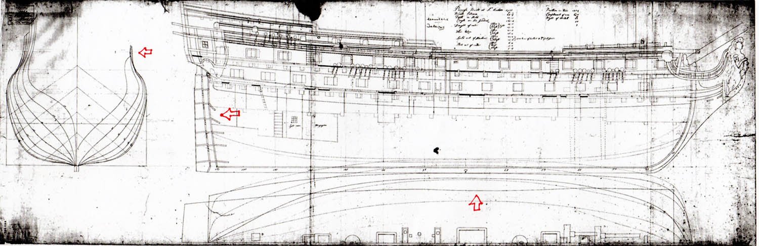

Hola Loren, las cuadernas sí las voy a hacer en contrachapado pero el parecido con un kit va a ser muy lejano, me temo, pero aún estoy resolviendo el problema del arrufo, el codaste curvo y la caja de cuadernas.
Es a causa de que uso como base el plano del Princesa levantado por los ingleses. Al parecer el navío tenía quebranto o sea que la quilla en vez de ser recta hacía una curva con los extremos de proa y popa hacia abajo, formando un arco, cuya flecha ( del orden de medio metro) era desconocida para los ingleses, por lo que al meterlo en dique seco las pilas de apoyo de la quilla tenían todas la misma elevación como si la quilla fuera recta. Al quedar en barco en seco y apoyar la quilla en recto se produce la curvatura del codaste, muy evidente en los planos y se aplasta la cubierta superior deformándose las cuadernas , dejando la regala con curva hacia dentro y disminuyendo el arrufo de la cubierta del alcázar, ¿cuánto? no es fácil de determinar pero se puede.
Gracias a la ayuda inestimable de Anaga, miembro de este foro, que ha encontrado los datos para reconstruir la caja de cuadernas creo que quedará un modelo bonito , al menos con el arrufo que no tiene el plano del Princesa que adjunto. Agradezco también la ayuda de Peregrino, que me ha suministrado un montón de fotos y datos así como su control sobre los dibujos y de García Torralba al que consulto la validez de las hipótesis ue tengo que adoptar.
