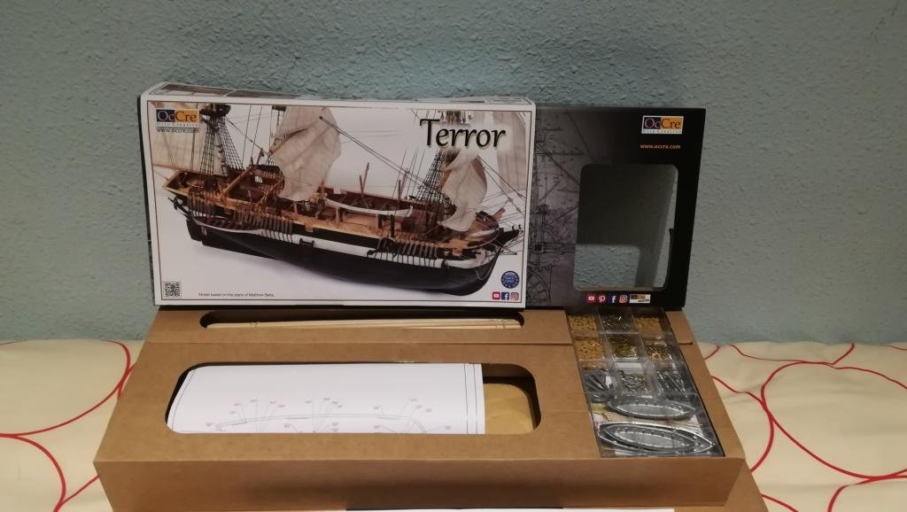

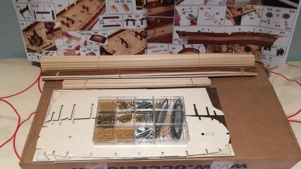

Hola, amigos:

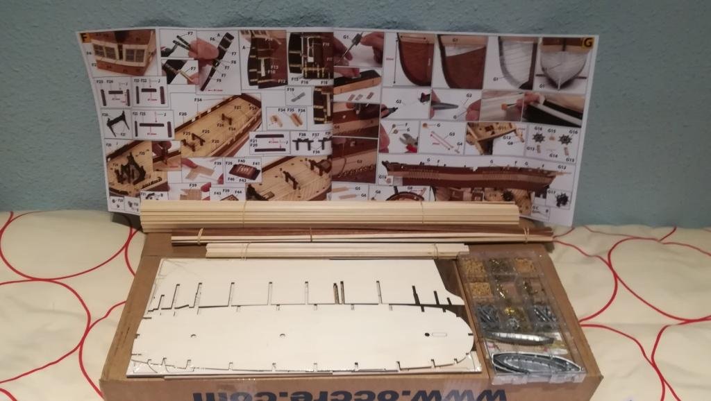

He recibido el Kit del concurso de OcCre, que tan amablemente nos ha cedido al foro, y que por suerte, me ha correspondido a mí el intentar llevarlo "a buen puerto", que es lo que habrían querido los componentes de la expedición Franklin.
Adjunto unas fotografías del estuche y su contenido, recien abierto. Encuentro el material muy bien presentado, tanto las maderas como los accesorios, a falta de una revisión a fondo. Los motones, vigotas y cabillas son de plástico. Ya veremos si cuando lleguemos a su colocación las sustituimos por madera.
Creo que , entre todos, podemos conseguir un modelo bastante digno, por lo que espero que me echeis una o varias manos, con la seguridad de que estaré muy receptivo a vuestras indicaciones.
Ahora, a preparar una grada de montaje, y poner en marcha el invento.
Saludos cordiales
Claudio J.

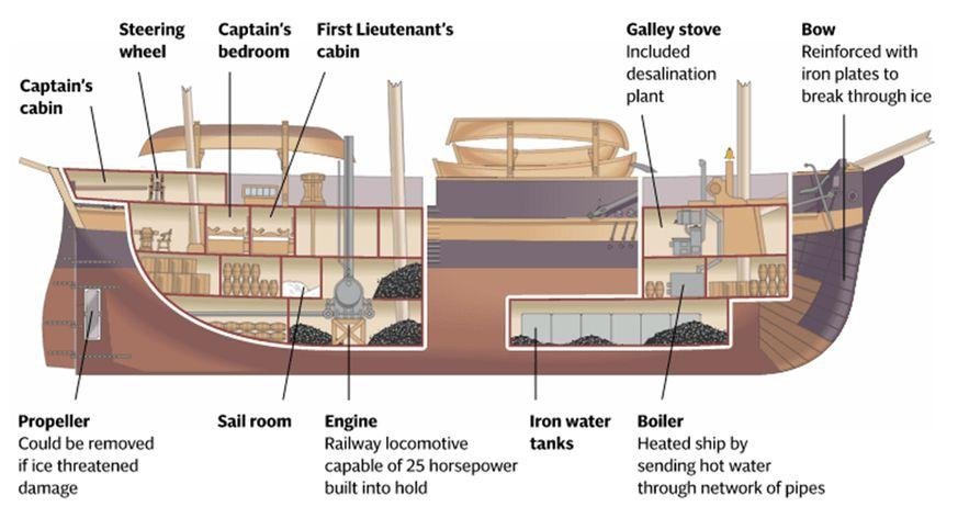

- Sección de el Terror. Observar el tamaño de la máquina de vapor
- Erebus y Terror,3.jpg (59.58 KiB) Visto 8983 veces

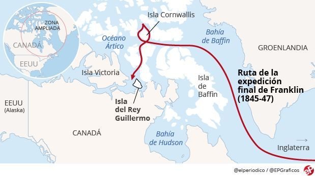

- Recorrido de la expedición hasta el lugar del bloqueo.
- tt-04Ruta dela expedición.jpg (37.31 KiB) Visto 8983 veces

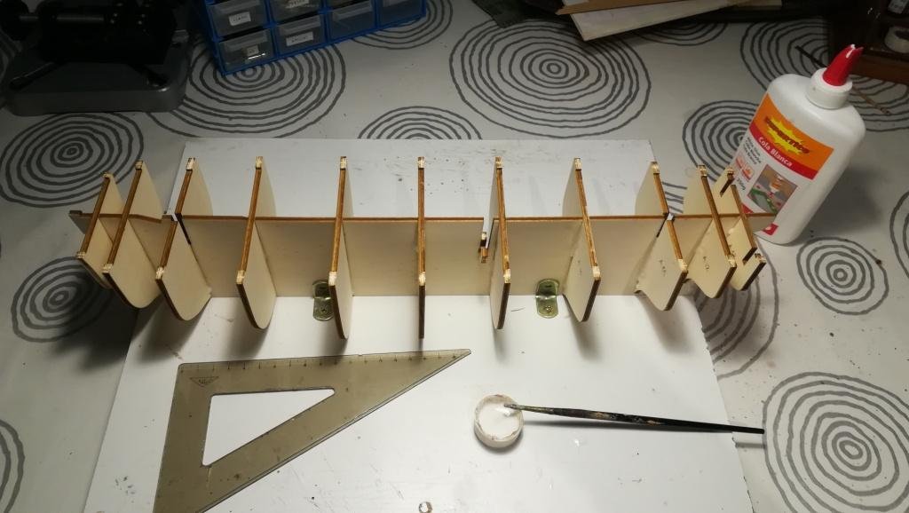

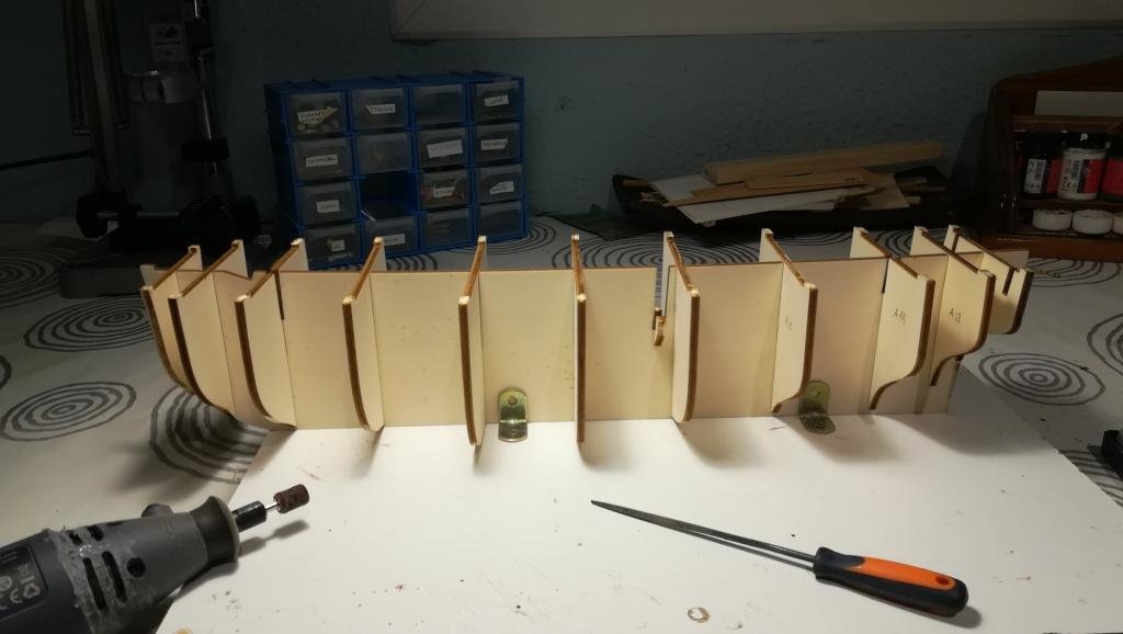

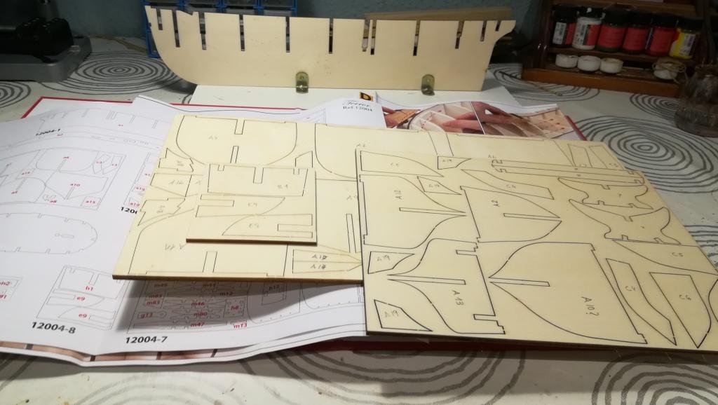

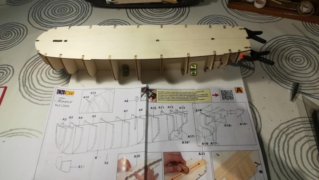

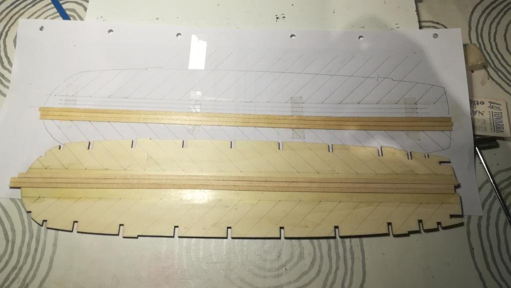

- Preparación de falsa quilla y cuadernas.
- IMG_20201215_122847.jpg (86.28 KiB) Visto 8983 veces
- lijado de cantos y ajuste sobre la falsa quilla
- IMG_20201215_133707.jpg (64.33 KiB) Visto 8983 veces
- Escuadrado y pegado.
- IMG_20201215_141750.jpg (83.55 KiB) Visto 8983 veces

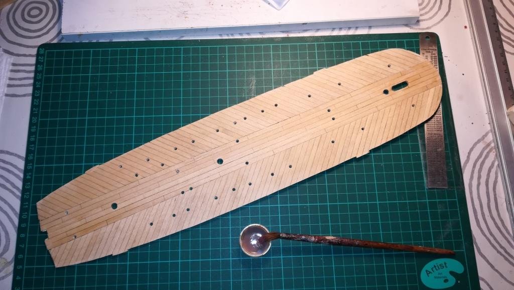

Continuo con mas fotografías.
- Preparación y lijado de la cubierta.
- IMG_20201217_112233.jpg (89.16 KiB) Visto 8983 veces
- Comienzo de forrado de la cubierta.
- IMG_20201217_134828.jpg (62.59 KiB) Visto 8983 veces
- Forrado de las partes laterales de la cubierta.
- IMG_20201219_133408.jpg (69.97 KiB) Visto 8983 veces
- Cubierta terminada, con el calafateado.
- IMG_20201224_131403.jpg (107.87 KiB) Visto 8983 veces

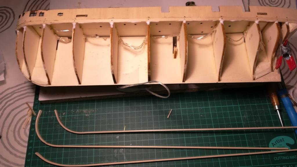

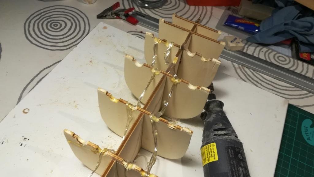

Buenos días, compañeros:

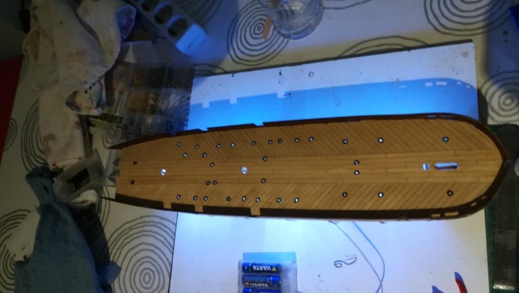

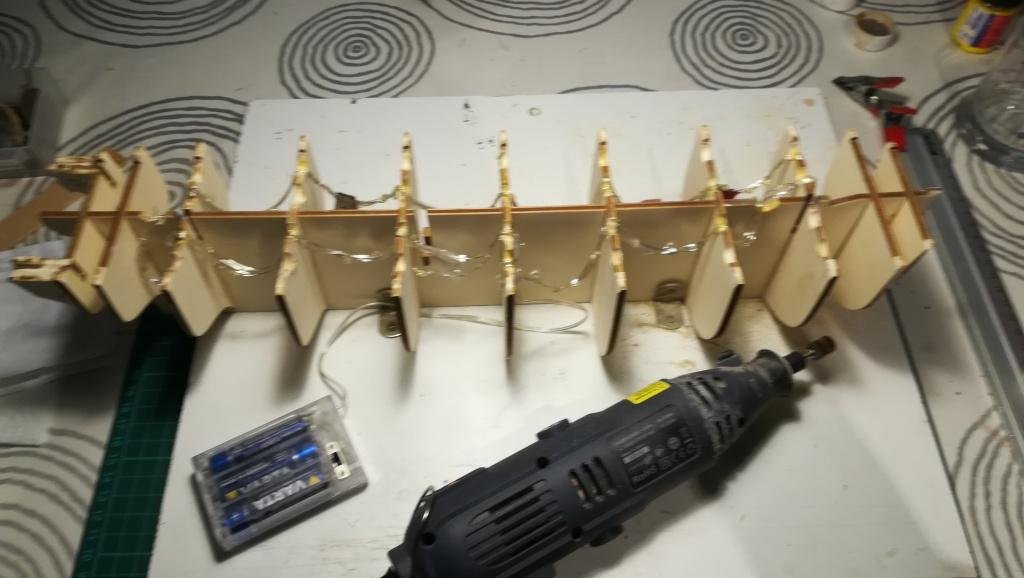

Tal como comenté, voy a instalar iluminación interior, aprovechando la situación de claraboyas en la cubierta, a fín de iluminar el interior del navío. Para ello, he practicado unos huexos en las cuadernas para el paso de la linea de luces. He utilizado una tira de leds blancos de 5 mtrs, a 10 cm. de distancia cada led, y lo he doblado en cuatro, dando una longitud de 1,25mtrs. La he distribuido en una vuelta al casco, procurando que todas las secciones entre cuadernas rengan los mismos leds. Se ha sujetado la linea a las cuadernas con una gota de silicona.
La caja de pilas y el interruptor quedará en el exterior. Se han pintado los aros de las claraboyas en negro, y se ha puesto una gota de silicona transparente en el hueco, alisándola con el dedo humedecido, para simular el cristal. Una vez en su lugar, se ha barnizado toda la cubierta con barniz semimate al agua, un poco coloreado con tinte color cerezo. Se ha colocado la cubierta en su lugar, pegándola con cola de contacto. A continuación se han preparado las amuras curvando la parte de proa y teñido el interior con tinte color nogal. Se coloca en su lugar, encajándolo en los resaltes de la cubierta, pegando y clavando.

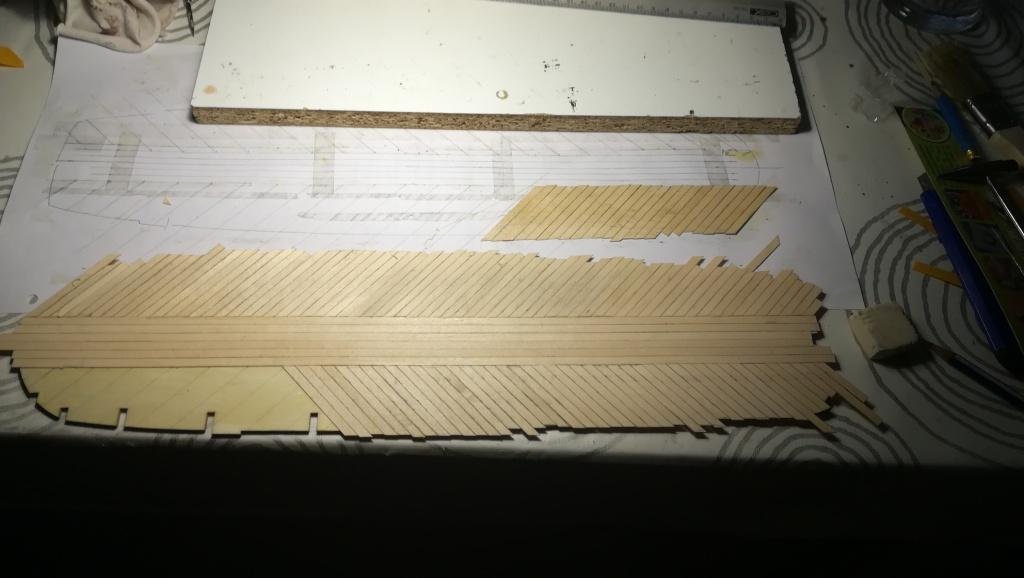

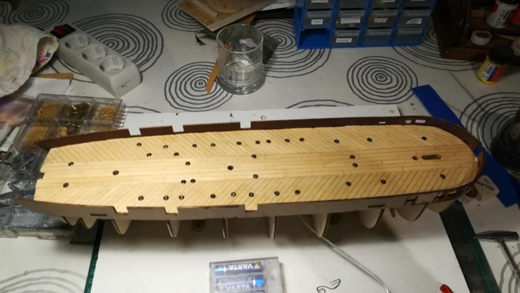

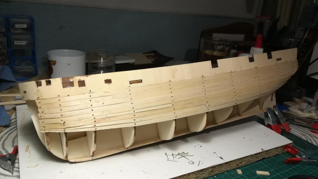

A continuación, se empieza el primer forrado. Las tracas tienen dos mm. de espesor, y son de una madera muy manejable. Se curva muy bien , y permitirá, por su espesor, un buen lijado, sin temor a debilitar la superficie. Empiezo curvando un extremo para adaptarse a la proa. Se humedece el extremo durante un par de horas y se fijan con pinzas al borde de una taza. Forro aproximadamente la mitad del costado, y empiezo desde la quilla. Se hace la salida del cable de la caja de pilas.
Y esto es todo hasta hoy. Espero la próxima semana haber adelantado otro buen tramo.

- Preparación instalación de leds.
- IMG_20201224_135301.jpg (77.09 KiB) Visto 8334 veces
- IMG_20201224_135410.jpg (76.65 KiB) Visto 8334 veces

- Prueba de iluminación.
- IMG_20201228_142119.jpg (67.69 KiB) Visto 8334 veces

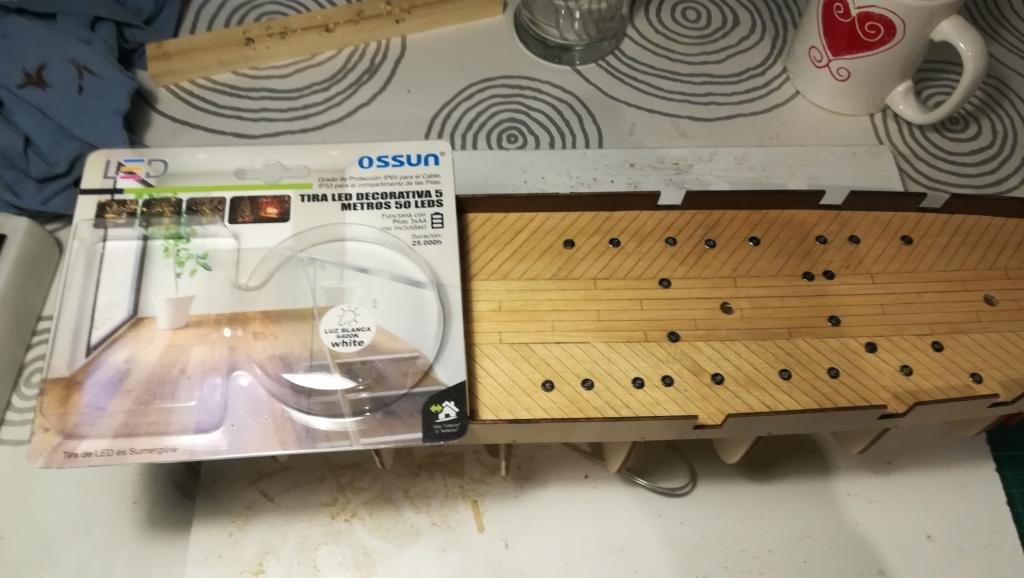

- Linea de leds utilizada.
- IMG_20201229_145955.jpg (85.23 KiB) Visto 8334 veces
- Inicio de forrado.
- IMG_20201230_132342.jpg (82.08 KiB) Visto 8334 veces
- Forrado de un lateral completado
- IMG_20210103_135909.jpg (73.13 KiB) Visto 8334 veces

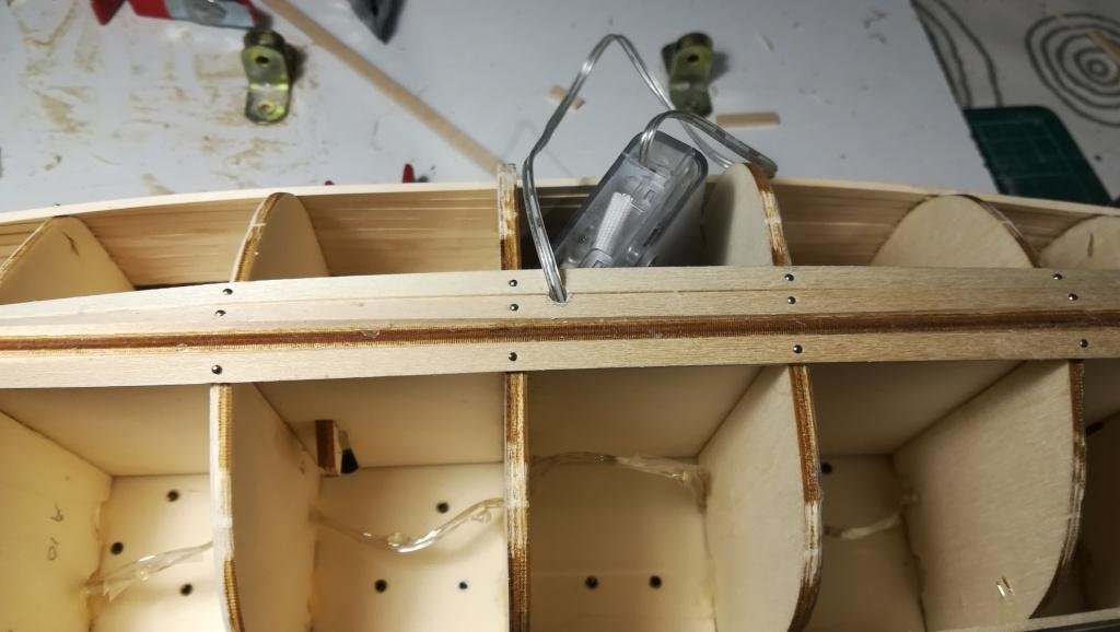

- Salida del cable desde la quilla
- IMG_20210103_161324.jpg (71.74 KiB) Visto 8334 veces
Re: HMS TERROR de OcCre, por Claudio J.
Hola Claudio Jose,
da la impresión que la luz que has puesto, es fría unos 6000 K, en aquella época la luz venia de llama. Yo le pondría unos les de luz más cálida, unos 2400 k.
Hola!
Buen apunte de jolobe, también creo que quedaría mejor una luz cálida. Va a ser interesante este paso a paso.
lorenzo
lorenzo
Buenos días, Jolobe y Lorenzo:
Es cierto, no he tenido en cuenta el tema de la luz en los leds, es un tema en el cual estoy un poco verde. Busqué una linea de leds completa, con alimentación incluida, y no caí en el detalle de la tonalidad de la luz. Ahora tendrá que quedar como está, porque la cubierta ya está pegada, y las tracas están muy avanzadas, con lo que el cambio de leds no es nada fácil. puedo intentar poner una pincelada de tinte amarillo en el hueco de las claraboyas o algo así...Veremos que se nos ocurre. Agradezco mucho vuestras indicaciones. Espero veros más por aquí.
Saludos cordiales.
Claudio J.
Saludos cordiales.
Hola buenas:
En las fotos que nos facilitas me parece ver que has rellenado las claraboyas con algo transparente a modo de cristal, si es así ¿qué has utilizado? Te lo pregunto porque yo le estuve dando vueltas y no se me ocurrió nada.
Gracias y adelante, que es un modelo que a mí me gusta.
