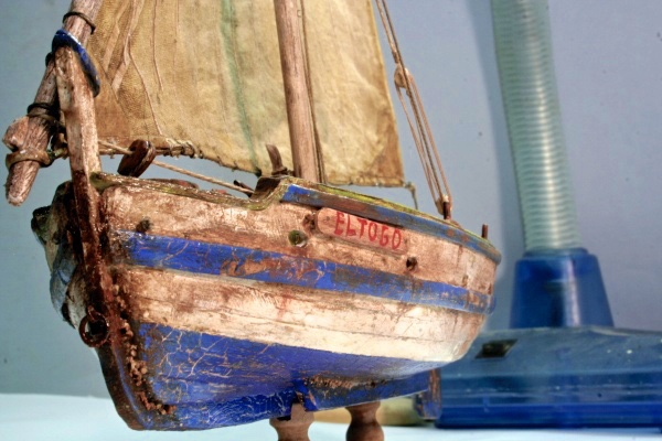

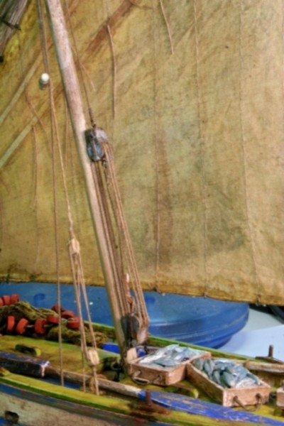

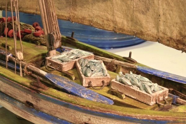

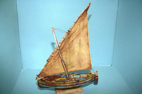

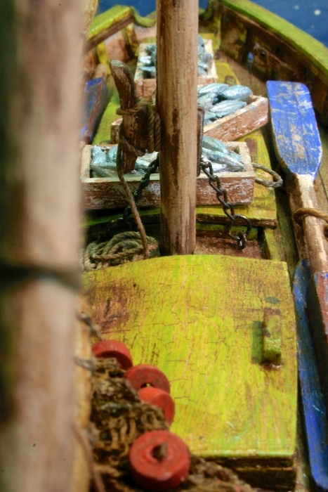

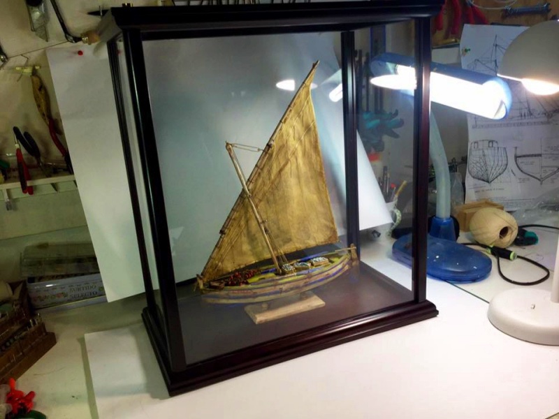

Hola a todos.
Os presento una barca de pesca mediterránea. He intentado hacer un envejecido con decapados de pintura y aguas. Los peces son semillas de cebada.
Espero que os guste mi primera aportación.

Buenas noches cartujano, te ha quedado tremendamente realista, el envejecido está muy logrado.
Yo soy el primero al que le gusta darle un toque de envejecimiento a los modelos pero sin ánimo de ofender, creo que te has pasado un poco. No soy navegante pero yo no me metería en el mar con un barco con la roda en esas codiciones :shock:

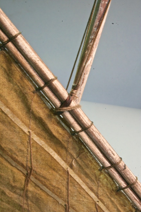

En cualquier caso, gracias por mostrarlo. Por cierto, cómo has hecho la vela?

Hola a todos y en particular a su constructor felicidades, :clap: :dance: me gustan los barcos pintados desde luego que si son mas realistas, también envejecidos, pecios y demás, formas en que se puede acabar un determinado forma de mostrar un modelo.
Claro que una de las fotos se ve una roda muy envejecida, pero la la vez muy realista, me gusta bastante tu modelo, como lo dejaste.
El problema no esta en eso sino que radica o o según a mi parecer, es el enfoque que le as dado, pues al ponerle las velas operativas, las cajas de pescado, le diste la función de ser un barco operativo, que esta faenando en la mar, por eso lo del miedo a que en un hipoteco caso que trabajara en ese estado seria muy complicado su labor.
Otra cosa si el enfoque o tu exposición, lo mostrara como un barco a abandonado a su suerte, a merced de la climatología, como un desecho, de lo que fue una bonita barca de pesca con su pescadores, ese enfoque hubiera sido mas realista, sus palos tumbados sus velas roídas caídas a la suerte del viento, la mar la sal, etc...
Con esto no quiero decir que este mal tu trabajo ni mucho menos ni sus velas ni sus cajas de pescado que son muy realistas desde luego, se ve mucho esfuerzo y ganas claro que si como te digo esta muy bien acabado me gusta bastante y muy realista, pero no te preocupes es un punto de vista, otras personas verán otros enfoques.
Me gusta felicidades muy realista gracias por mostrar tu trabajo. :clap: :D

Gracias por los comentarios.
Yo tampoco me subiría a una barca de pesca con esta apariencia, pero esto no es nada más que modelismo. Esta barca fue un regalo para la mujer de un gran amigo mío que falleció y el nombre El Togo, es una referencia a él.

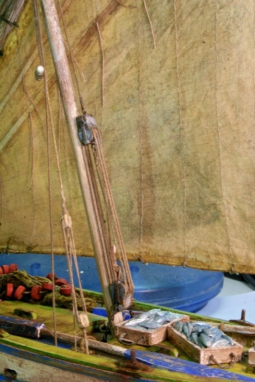

La vela es de un kit.Quité el dobladillo, se tintó y se dejo extendida y planchada sobre un tapete de corte. El perímetro está forrado con cinta de carrocero cortada a pocos mm, doblada y pegada con cola blanca.Las fajas de rizos están hechas igual.

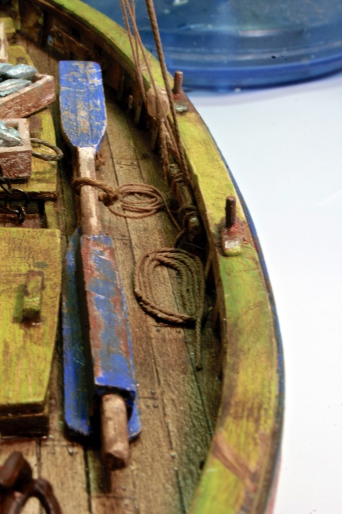

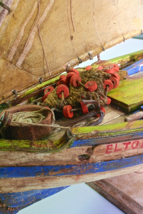

Después de usar un tapaporos y pulir he aplicado la pintura con un craquelador para pinturas acrílicas. Yo uso Vallejo.
Posteriormente he ido pasando un glaseador y retirando rápidamente.
Para el efecto de óxido he mezclado pintura negra con naranja hasta conseguir el tono deseado.El efecto de la broma sobre el casco ha sido hecho con arena de dioramas.Doy localmente cola blanca diluida y luego echó por encima la arena y así se queda pegada.Luego pinto o tinto.Finalmente una mano de barniz.

Los corchos parecen de verdad! Impresionante!
