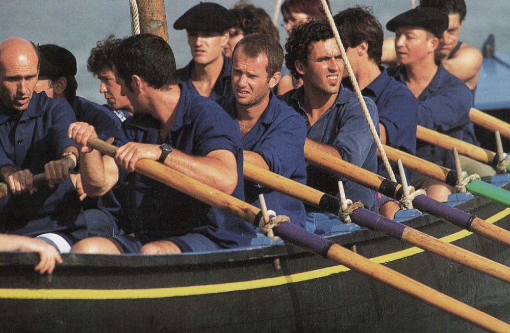

Además dices que fuiste "marino", con lo que creo que además puedes aportar cosas que solo se pueden saber desde la práctica.
Por ejemplo, a ver si me puedes ayudar en esta duda.
Cuando era adolescente, me enseñaron a remar en el rio Pisuerga en Valladolid en barcas pequeñas (un remero). Por supuesto, remábamos mirando hacia popa. El que nos alquilaba las barcas nos ponía un tolete con una pequeña correa a modo de liga entre el tolete y el remo. Bien, pues nos decía que el remo nunca debía apoyarse en el tolete, sino que debía tirar de la liga y esta estar anclada en el tolete. La explicación que nos daba era que si por un casual se rompía la liga en mitad del rio siempre podríamos sustituirla por un cinturón para poder salir del paso y que sin embargo, si se rompía el tolete, nos quedábamos sin apoyo para el remo.
Recientemente en un viaje a Asturias a Tapia, me fijé en chalupas que había en el puerto. Los remos los tenían dentro y no pude ver como los colocaban, pero si me fijé en que la pintura más desgastada en la zona del tolete, era la del lado hacia proa del tolete, que correspondería con las indicaciones que me dieron.
He visto muchos modelos con los remos apoyados en los toletes y mi pregunta es ¿Deben estar apoyados o no en los toletes?

Hola Manuel. Te pongo una foto de la trainera Ameriketatik sacada de la revista "Le Chasse-Marée".

Pues muchas gracias Leopoldo. La foto deja claro entonces que el remo no se apoya en el tolete, sino que tira de la liga o como se llame, justo al hacer el movimiento de palanca, que es lo que me decían cuando me enseñaron a remar. Pues créeme, que he visto modelos en los que lo ponen al reves. A ver si encuentro alguna foto y os la subo.

Gracias a todos por vuestra cálida bienvenida. Fui marino, hace ya mucho tiempo... pero todavía me acuerdo de alguna cosa para poder responder a Manuelsirgo
Manuelsirgo, quien te dijo eso no te engaño. La explicación es muy sencilla, si apoyas en el tolete es mas fácil romperle por la acción de la palanca que efectúa el remo contra la resistencia del agua, y lo del cinturón también me lo dijeron a mi en el CIM. Así todo te diré, que mucho remé en mis años de especialista pero siempre con chumacera, una cavidad semicircular forrada de latón en la tapa de regala donde se introducía y apoyaba el remo en la parte que se llama luchadera, las otras partes del remo son, guion, caña y pala.
Ha sido un placer recordar estos términos náuticos, pero no abusen, no se cuantos mas me quedan en la recamara.. jejeje

Hola. El como se llame se llama estrobo y es simplemente un anillo de cabo. Pero no es exclusivo para la sujeccion del remo, tiene muchos usos en marinería como por ejemplo es el paso previo para engazar un motón.
