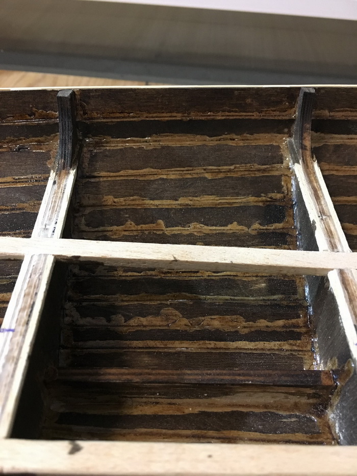

Ya...es el desánimo que se ha apoderado de mi esta mañana. Pero me he animado un poco, pues he conseguido los clavos y ya he marcado los 700 agujeros de babor. No será una maravilla, pero espero terminarlo. A ver si en esta foto se puede apreciar el mal efecto que produce la cola.
Con el forro de cubierta ya no se verá la mayor parte, pero la parte superior sí.

¿Y porqué no "raspas" ese sobrante de cola? Solo los que queden de la cubierta hacia arriba
Con un cúter bien afilado igual queda un buen trabajo. Incluso podrías poner listones de 0'6mm por dentro para disimularlo aun más. Por paciencia que no sea.... Si vas a poner 700 clavos por banda....

Pues si. Tienes razón, se nota mucho.
Como te aconseja JimHawkins, yo intentaría eliminar esa cola.
Prueba "cortarla" y/o rasparla
Además de con un cutter, hay bisturís con la punta redondeada que te piden pueden ayudar algo.
Pero antes haz una prueba en un sitio que no se vaya a ver. Te lo digo por el tinte que has aplicado.
Prueba que lo mismo te llevas una sorpresa agradable.

Hola, a mí me parece indispensable que quites la cola sobrante tal como te dice Jim Hawkins. La cola blanca se ablanda con calor, prueba con un soldador pequeño si puede ser con temperatura regulable y haciendo pruebas en la parte inferior. Justo después de calentar levantas la cola con un formón de 2 ó 3 mm. Los restos que queden en mi opinión como mejor salen es con ácido acético, pero huele bastante. También puedes usar alcohol aplicado a pincel para ablandar y luego pasar un cepillo de puas de nylon en la punta del minitaladro. Y si al final queda muy guarro lo pintas imitando madera. Los que hacen barcos de plástico pintan( o pintamos ) que parece madera. Yo pinto el boj de color madera de boj porque si no a la larga oscurece. He visto modelos de madera con 98 /100 puntos en el campeonato del mundo que parecían de madera y tenían pintura a espuertas. En cuanto al trabajo es decisión tuya, pero el casco tiene mu buen aspecto por fuera y si realmente está bien y no tiene ningún defecto grave como asimetrías o reviraduras vale la pena. Si tiene defectos gordos paella.

Intentaré limpiar esa cola de la parte superior, y la idea de Jim de colocar listones por dentro también me gusta.

Una cosa que se me ocurre: supongo que estos barcos también tendrían su embreado, ¿y si pintas de negro la cola para hacerla pasar por esa brea que va entre las tracas?
¿Y si cuando tengas terminada la cubierta le pones toneles, redes, velas de respeto, escudos, remos, repuestos varios, etc. y tapas las imperfecciones más evidentes?
¿Y si le haces un forro interior?

Con tiras de forro de 0´3 mm y del ancho que precises, las pegas encima. Forra solo la parte que quede visible y después de darle una lijadita luego vuelves a teñir. Tienes que hilar fino pero creo que puede quedar bien.
Esos sí deja la superficie muy lisa porque la cola blanca hace rebabas y grumos.

Gracias por los consejos, llevo unas cuantas horas aplicando agua y rascando, y he conseguido quitar la cola en cinco espacios inter cuadernas. Mañana lijaré y aplicaré el mismo tinte que ya he puesto, y a ver como queda.

Como ya comenta nuestro compañero Leopoldo en algunas intervenciones…aplicando calor con un simple secador, maderas que han sido pegadas con cola blanca se despegan con facilidad… esto puedes hacerlo con las dos o tres tablas que queden por encima de la cubierta.
Si se pueden recuperar, ya las puedes limpiar sin ningún problema, y si tuvieras que hacerlas de nuevo las dejas sin colocar y esto te facilita la reparación o sustitución de los curvatones…

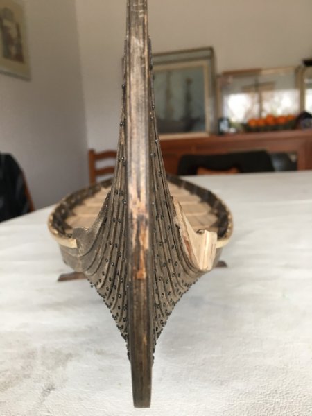

Muchas gracias Liberto, ya he empleado todos los medios a mi alcance para limpiar al máximo la parte superior. Con agua, limas puntiagudas y cutter rascador les he quitado toda la cola, y luego ya he homogeneizado el color interior con betún de judea, igual que el casco. No queda perfecto pero ha mejorado mucho. Allí donde entra la cola, siempre queda una pequeña decoloración. Debo ser más cuidadoso en el futuro.
Encontré clavos en una tienda online de Sevilla y los compré, luego con un líquido los pavoné y ya están todos colocados, unos 1500 aprox. Tengo también el forro de cubierta puesto, le voy a dar unas capas de barniz color roble, y me voy a poner con el timón. A ver si saco alguna foto, para que lo veais. Si acierto con los colores, igual queda medio decente.

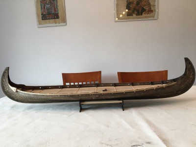

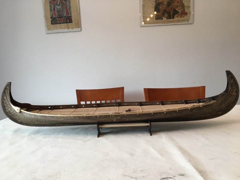

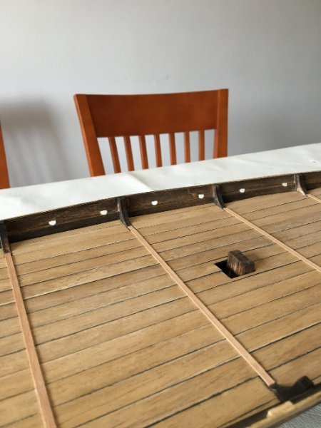

Angelwr
Mensajes: 418
Re: Oseberg de Billing Boats
Mensaje por Angelwr »
Las fotos... :|
Se aprecia que la cola ya no está, al menos.
La típica vista frontal, con sus remaches.
