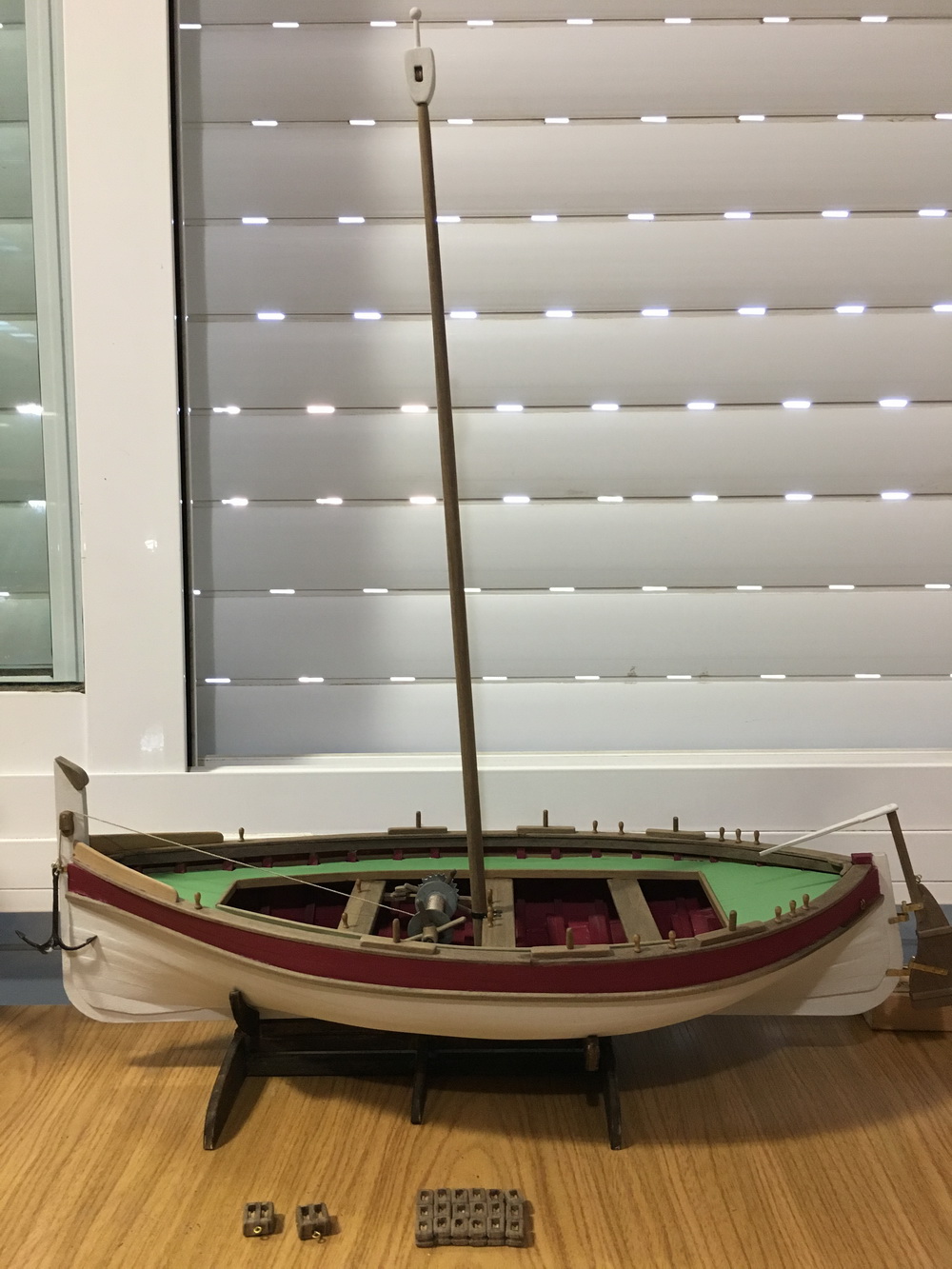

Hola, llevo ya un tiempo con el citado kit, y se acerca el momento de colocar la verga y aparejar el conjunto. Aunque tengo todos los motones hechos y preparados, por más que miro el plano no consigo ver el recorrido correcto. Siempre me pasa con casi todos los modelos, y al final queda como queda. En este me había propuesto hacerlo todo lo mejor posible, incluso poder bajar y subir la vela (iluso), pero ya veo que no va a ser...
He visto en el foro un plano del Juana y José publicado por Leopoldo, que puede que me ayude.
En fin, pongo una foto como prueba :)

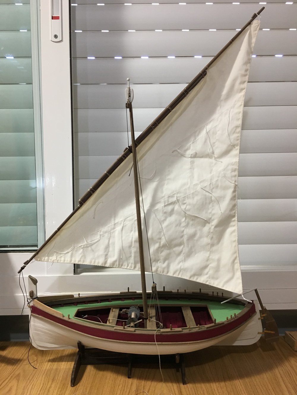

La maniobra de driza de la entena ya está operativa. No hay nada pegado, sólo anudado y sube y baja bien :)
Bloqueado temporalmente en proa, pues sino gira a donde le parece.

Hola Ángel, enhorabuena, ya has hecho la de todos los novatos en latina que es izar tirando de la driza sin sujetar la parte delantera de la entena, así que sube al revés. Lo hace todo el mundo y todos nos hemos quedado igual de pasmaos, así que de alguna manera puedes considerarte un iniciado.
Si el libro se te hace complicado puedo intentar dar una explicación más sencilla.

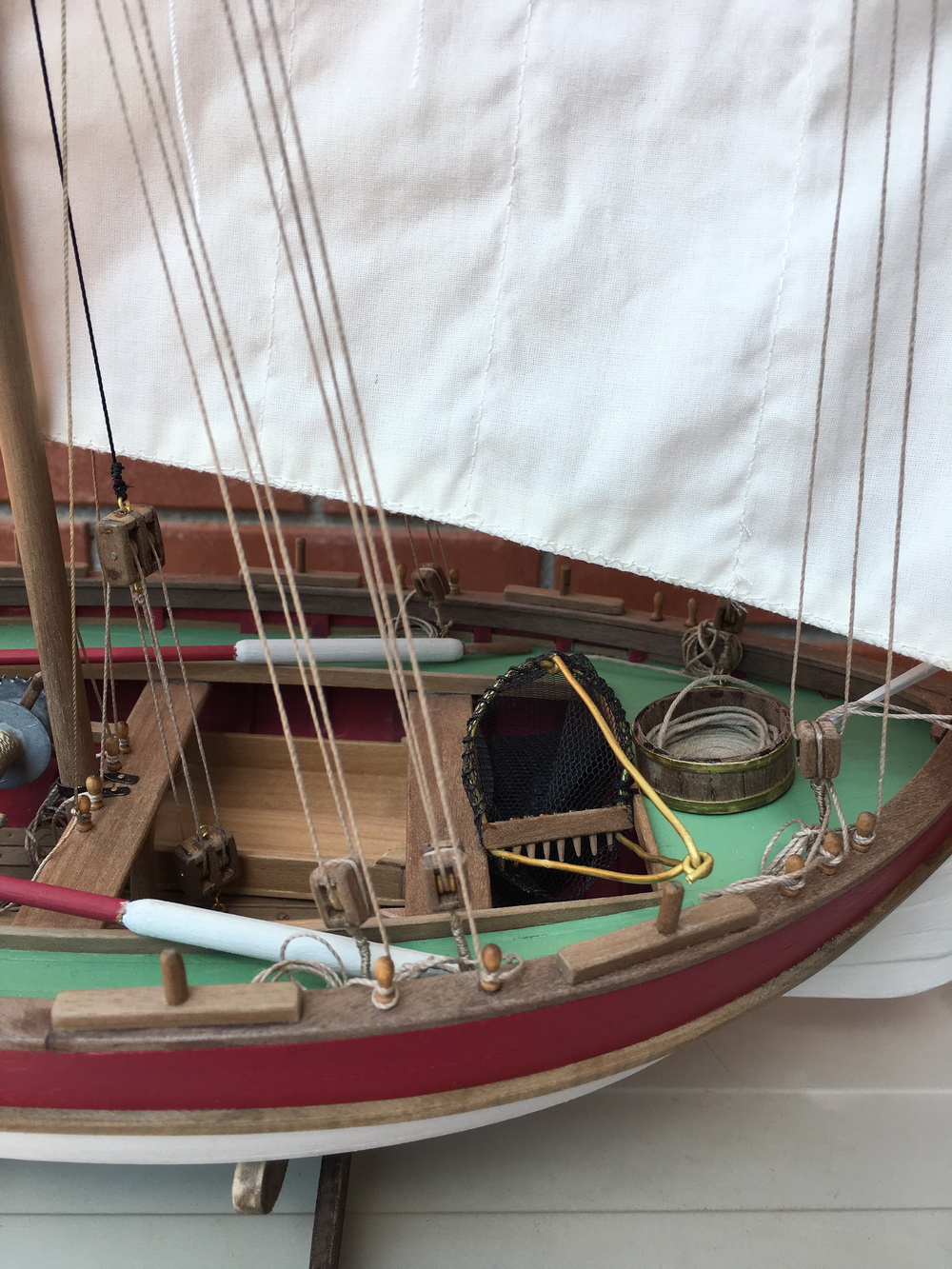

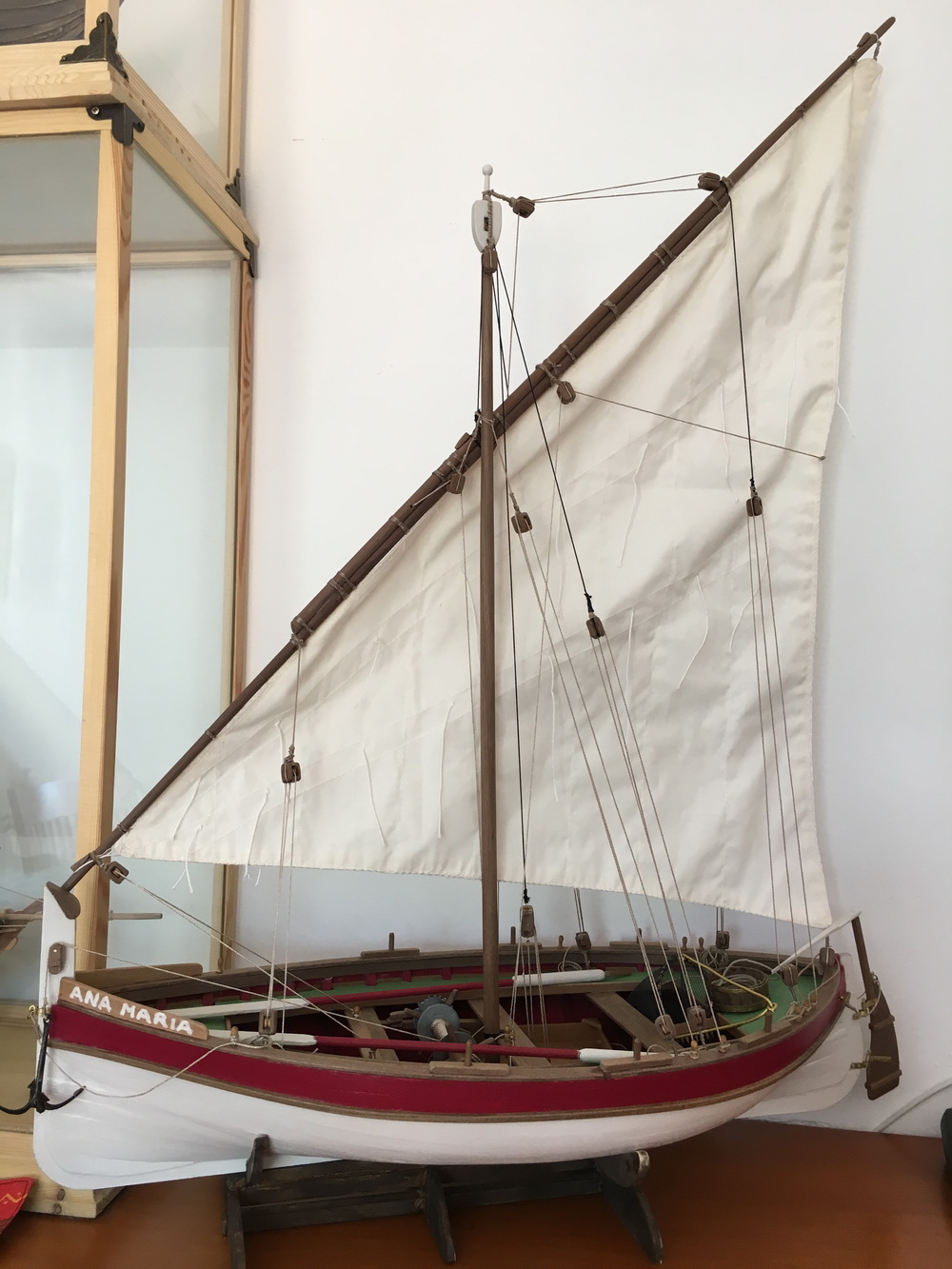

Pues aquí os enseño mi almejera, a la que he puesto el nombre de mi mujer, faltaría más :).
A ver si me pongo y plego la vela, solo para ver cómo queda.

Gracias, de todos los kits que he hecho es el que más le gusta a la familia. Es un encanto de barquito :)

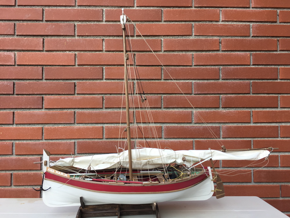

Esta mañana me he entretenido en deshacer los cabos y he plegado la vela, solo para ver cómo queda y sin arreglar el conjunto de jarcia en reposo. Mi mujer dice que casi le gusta más así...

En mi opinión, si quieres dejarla con la vela recogida lo suyo es hacer otra vela semejante,con el mismo largo de la entena pero de la tercera o cuarta parte de superficie. Así al plegarla queda mucho más real porque abulta menos que ahora.
En mi opinión las latinas quedan muy bien con la vela cargada, es decir aferrada con media docena de tomadores, pero izada, con la entena en posición de navegación.
Así se está a menudo, cuando hay que hacer algo y la vela molesta.
Si el aferrado se hace con un astuto anudado, para volver a navegar basta darle un tirón a la escota y la vela se despliega en un instante. Es una maniobra muy del agrado de corsarios, piratas y contrabandistas.
