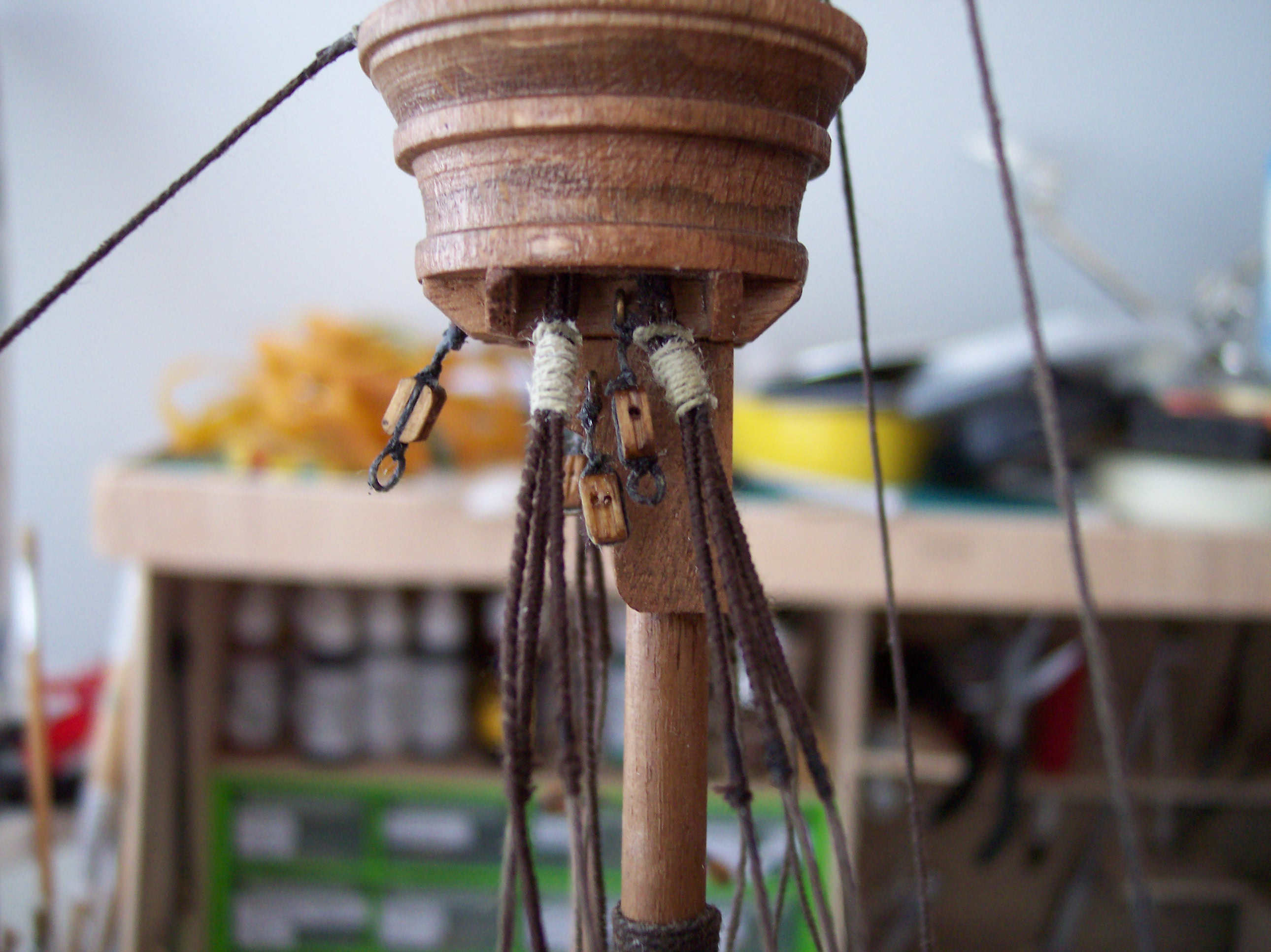

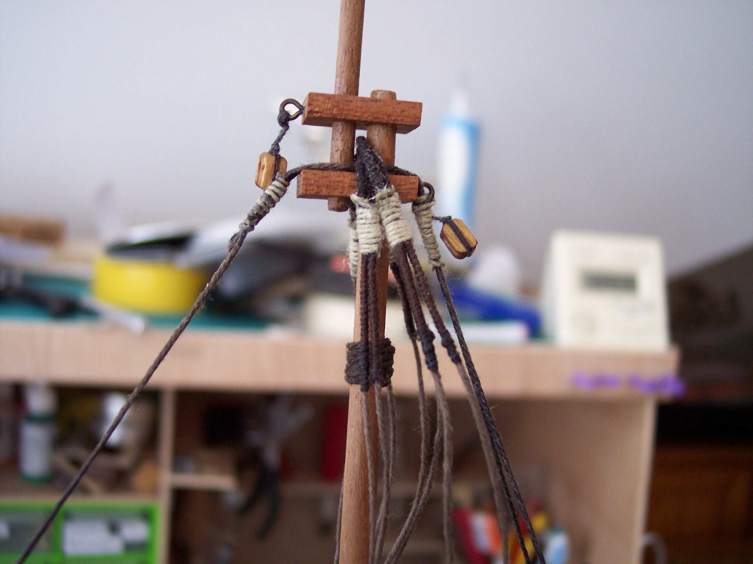

Y entre las mejoras que le he hecho, no se hace referencia a esto en las instrucciones, es el forrado de los obenques.
Para ello y gracias a varios modelos que he visto por aquí en el foro, me aventuré a hacer una aforradora eléctrica que me facilitara el trabajo.

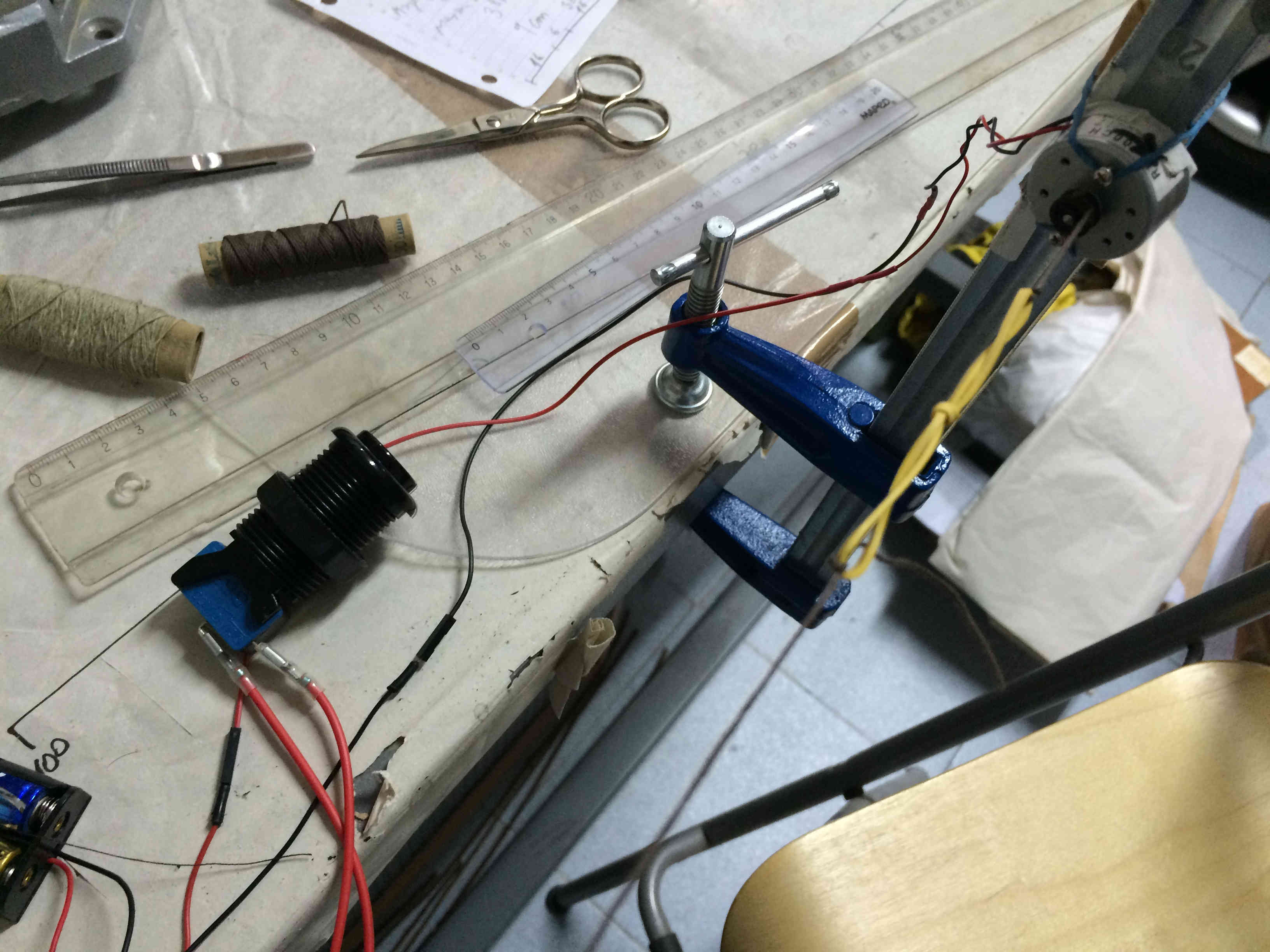

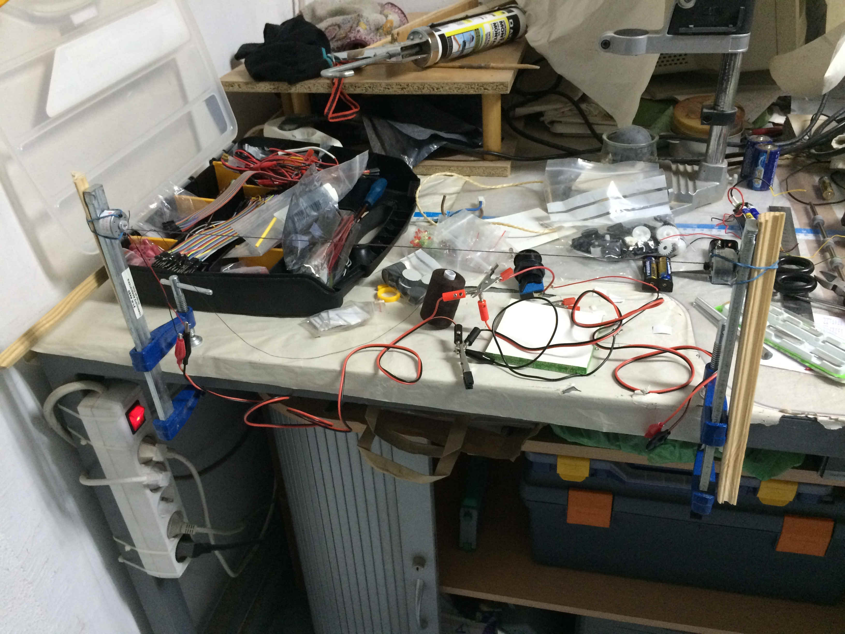

Material necesario

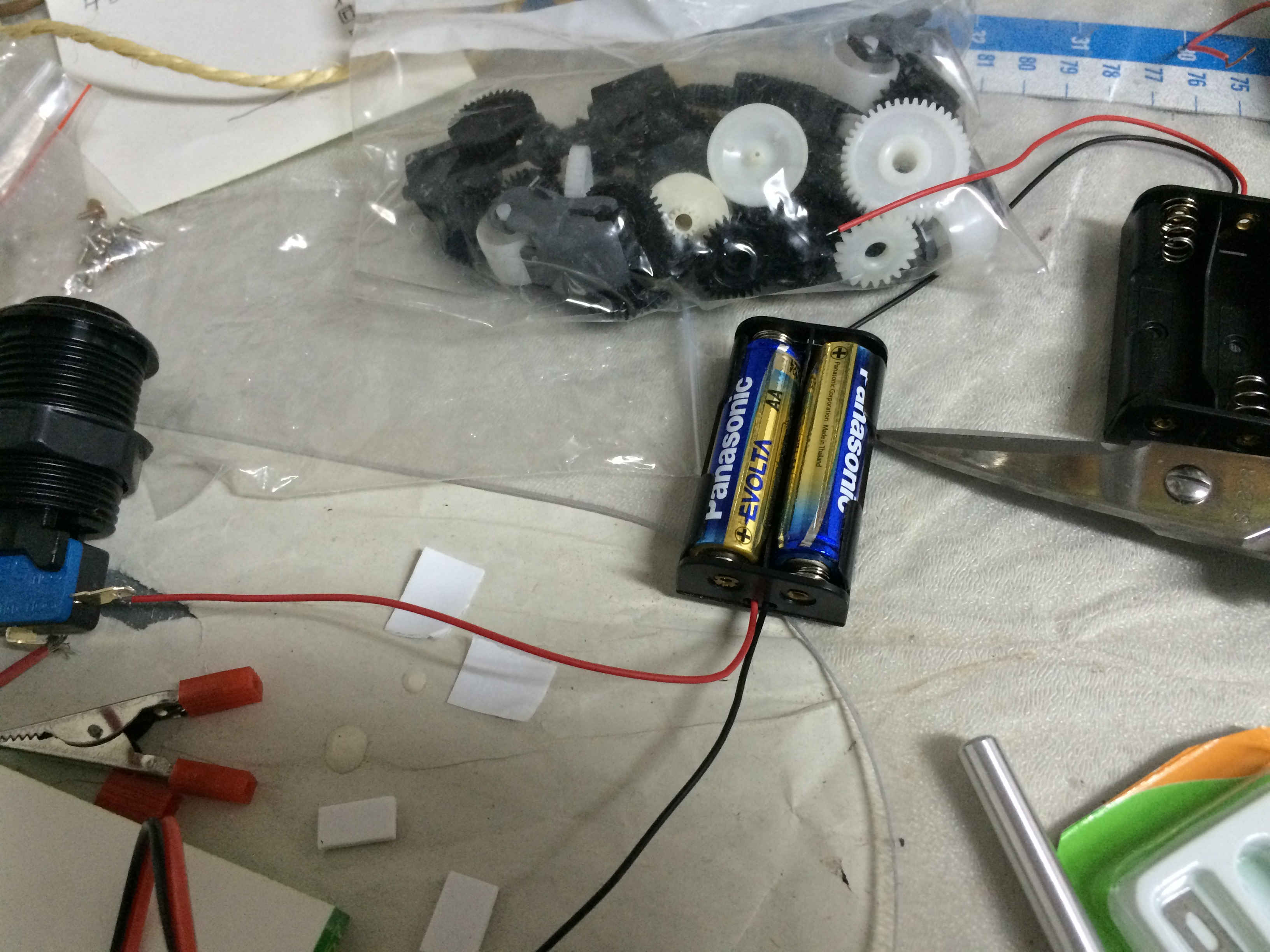

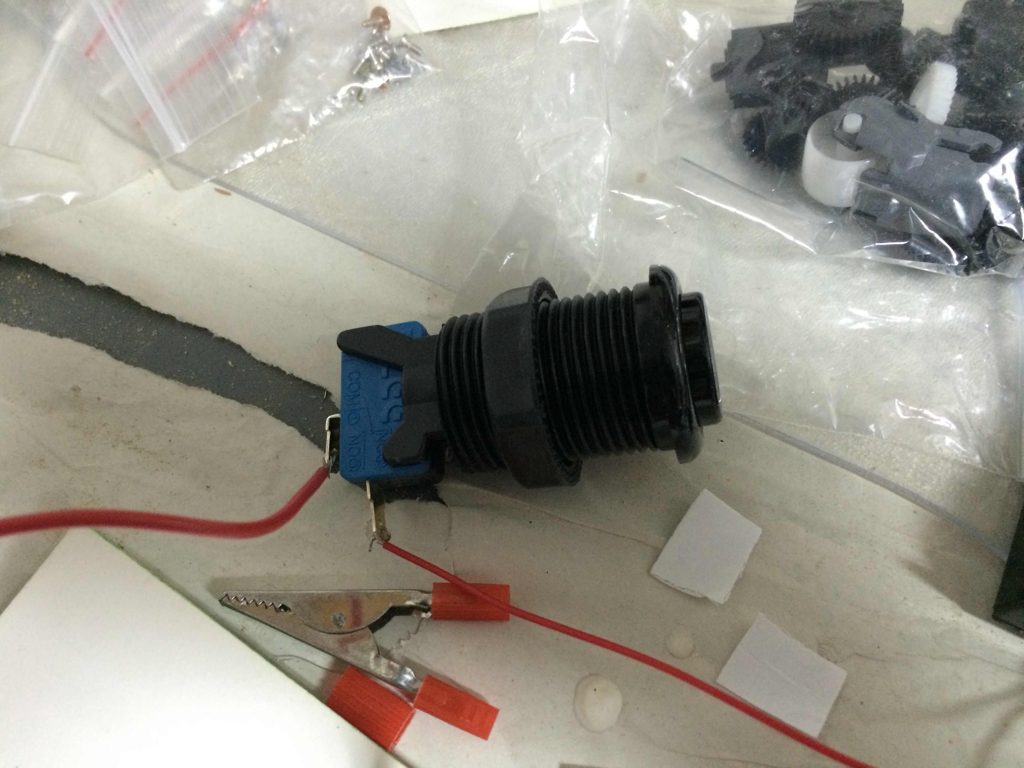

Lo primero que hice fue conseguir todo el material:
-Dos sargentas grandes
-Dos motores eléctricos iguales y de poca potencia
-Una placa de conexiones
-Cables de conexiones
-Un portapilas y pilas
-Un interruptor
-Varias pinzas de cocodrilo para pruebas
Salvo las sargentas y los motorcillos, todo lo demás lo he conseguido de http://www.dealextreme.com Es una página web china de venta on-line con un montón de cosas muy baratas. Por otra parte hay que hacer los pedidos con tiempo ya que tardan alrededor de un mes.
En teoría con un solo motor bastaría, pero para ello se necesita un eje que transmita el giro de un extremo a otro y una serie de engranajes, cosas que no tenía, así que me decidí por un segundo motor que girara en sentido contrario al primero.
También me decanto por una alimentación a pilas porque me da más seguridad que un transformador y me asegura que los motores no se van a disparar de revoluciones.

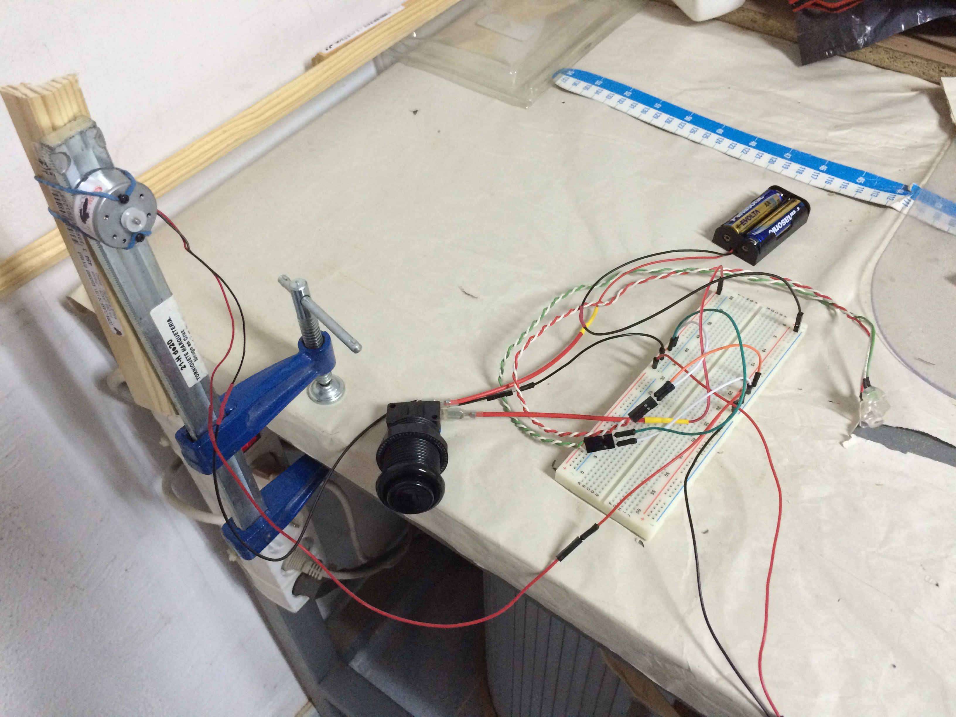

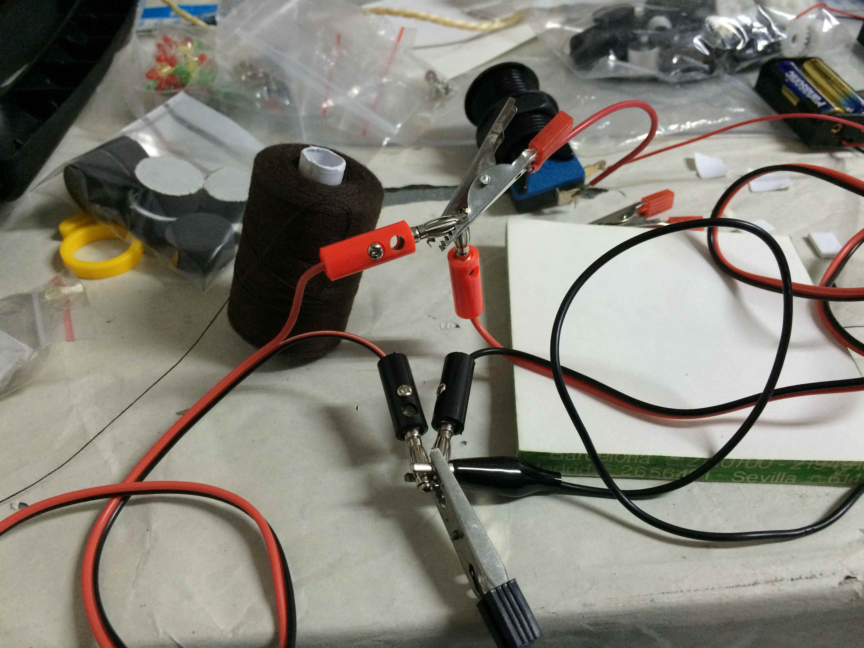

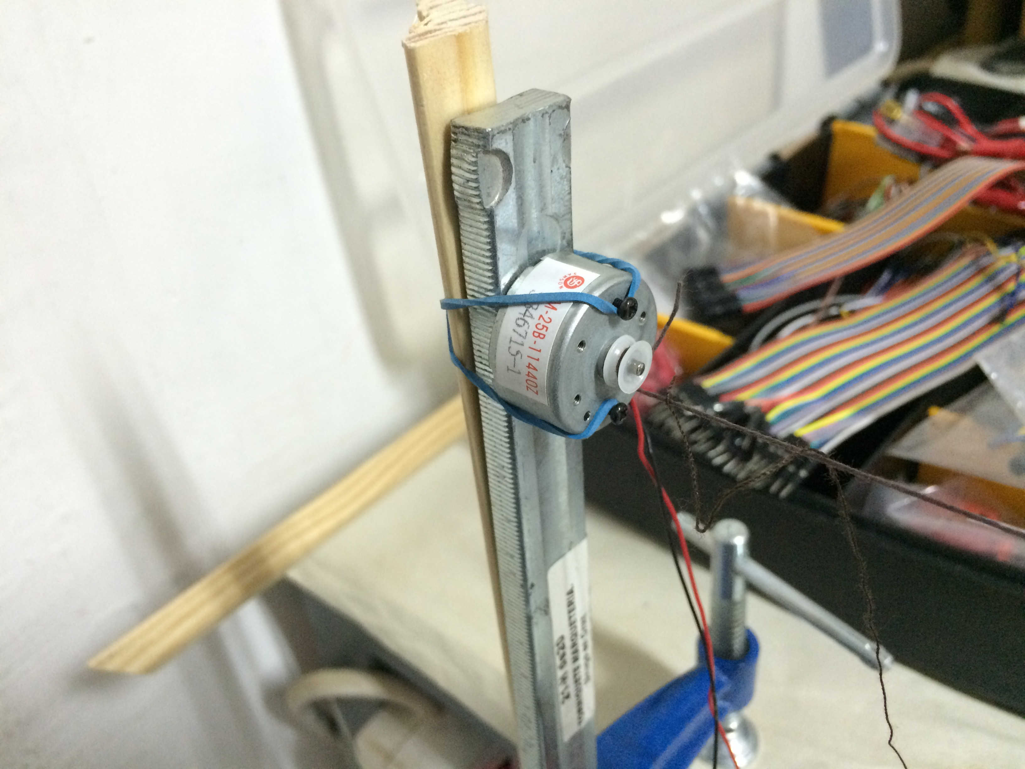

Primero hago un montaje provisional para comprobar que todo funciona correctamente.
-Un interruptor

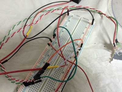

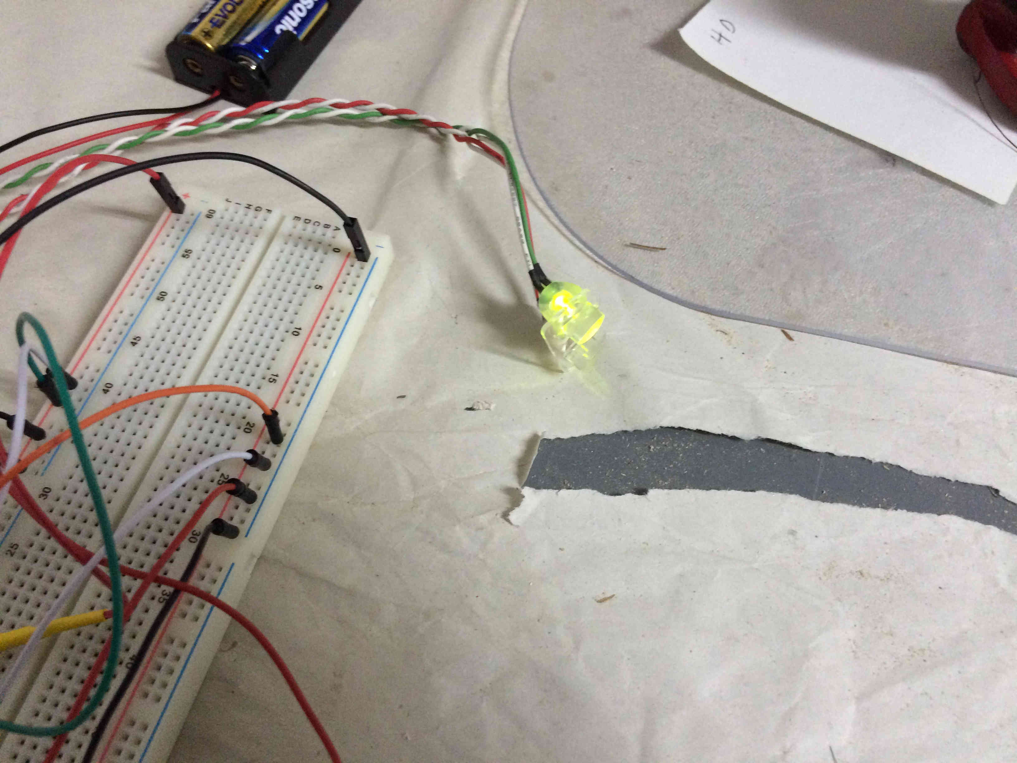

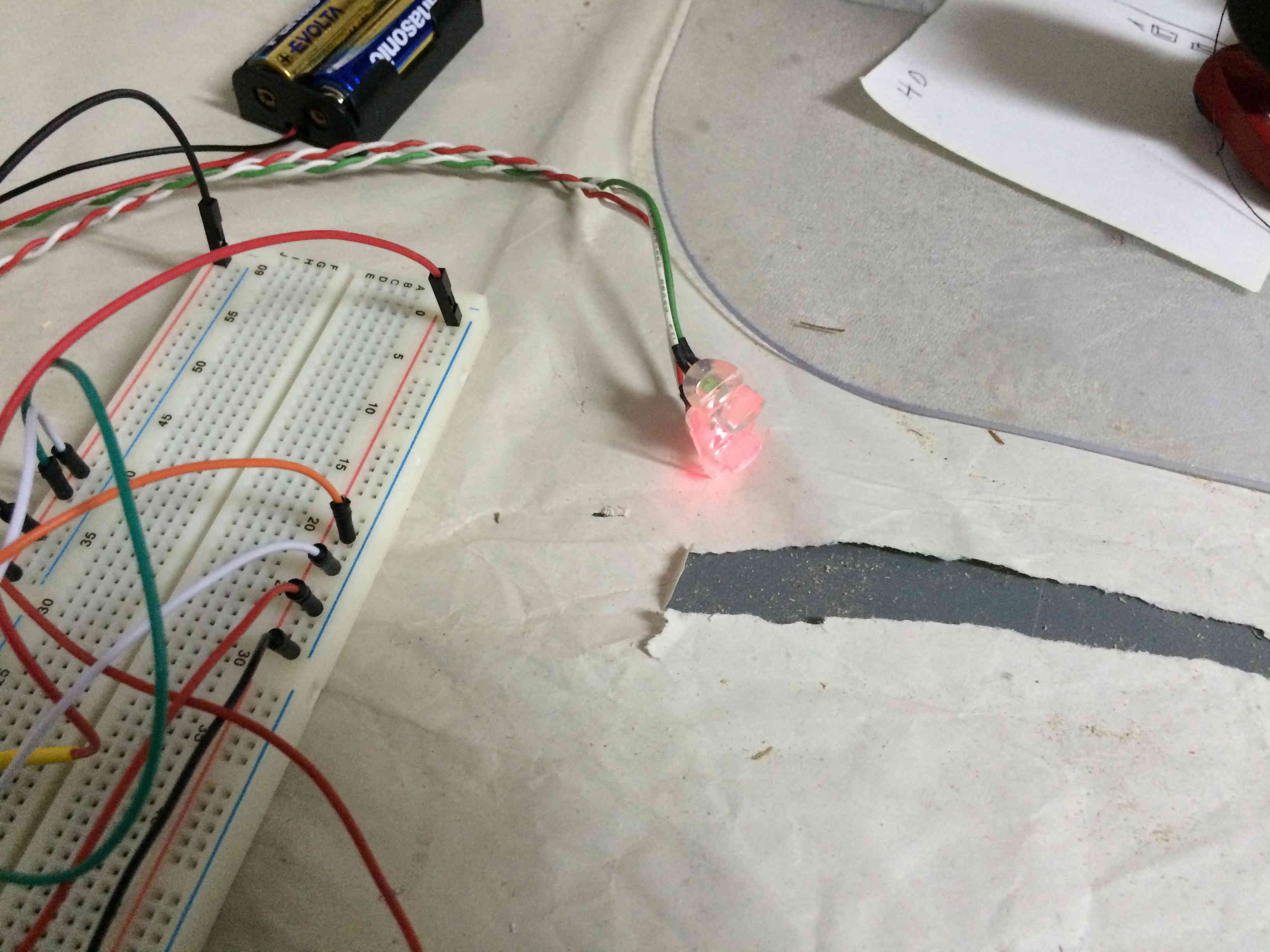

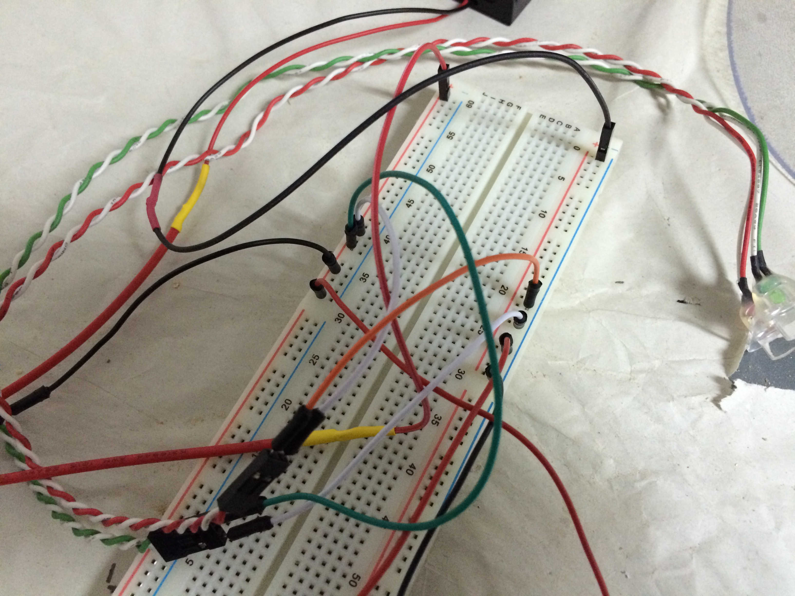

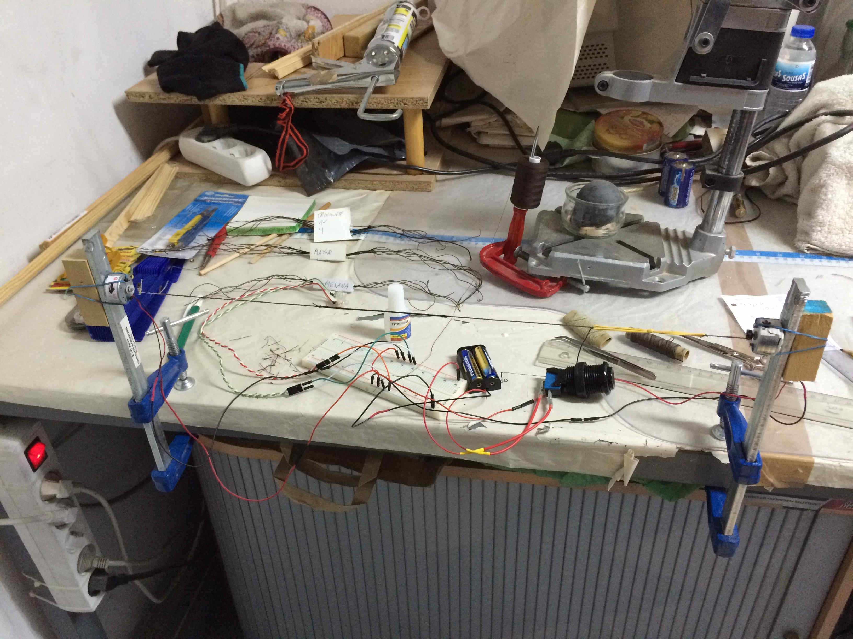

Montaje bueno
El montaje definitivo lo hago con la placa de conexiones y los cables con pin, de esta manera me ahorro las soldaduras (que no me salen demasiado bien), también reciclo unos leds de una impresora que se me averió y los conecto para saber si la polaridad es correcta (Verde, hacia delante. Rojo, retroceso).

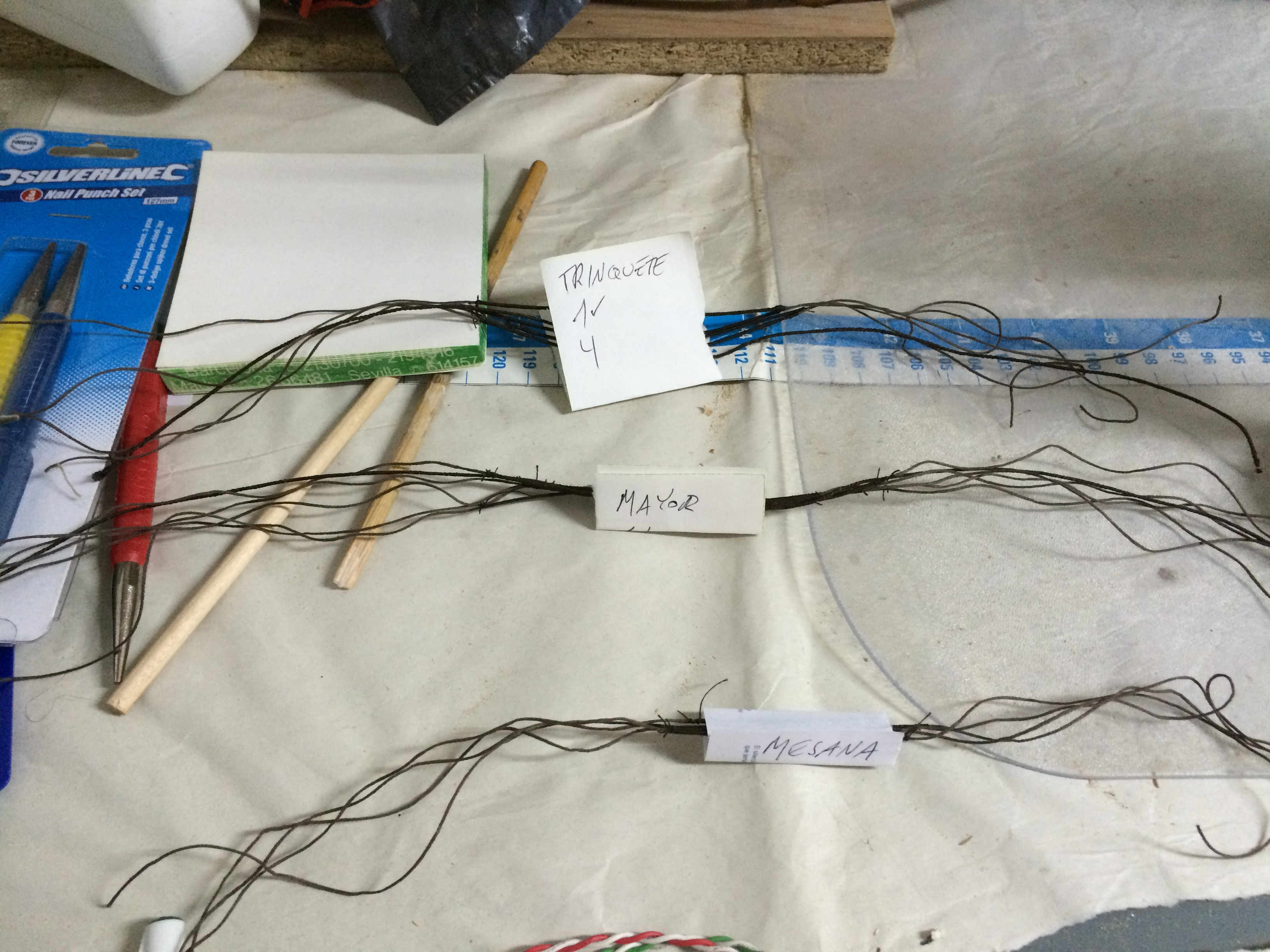

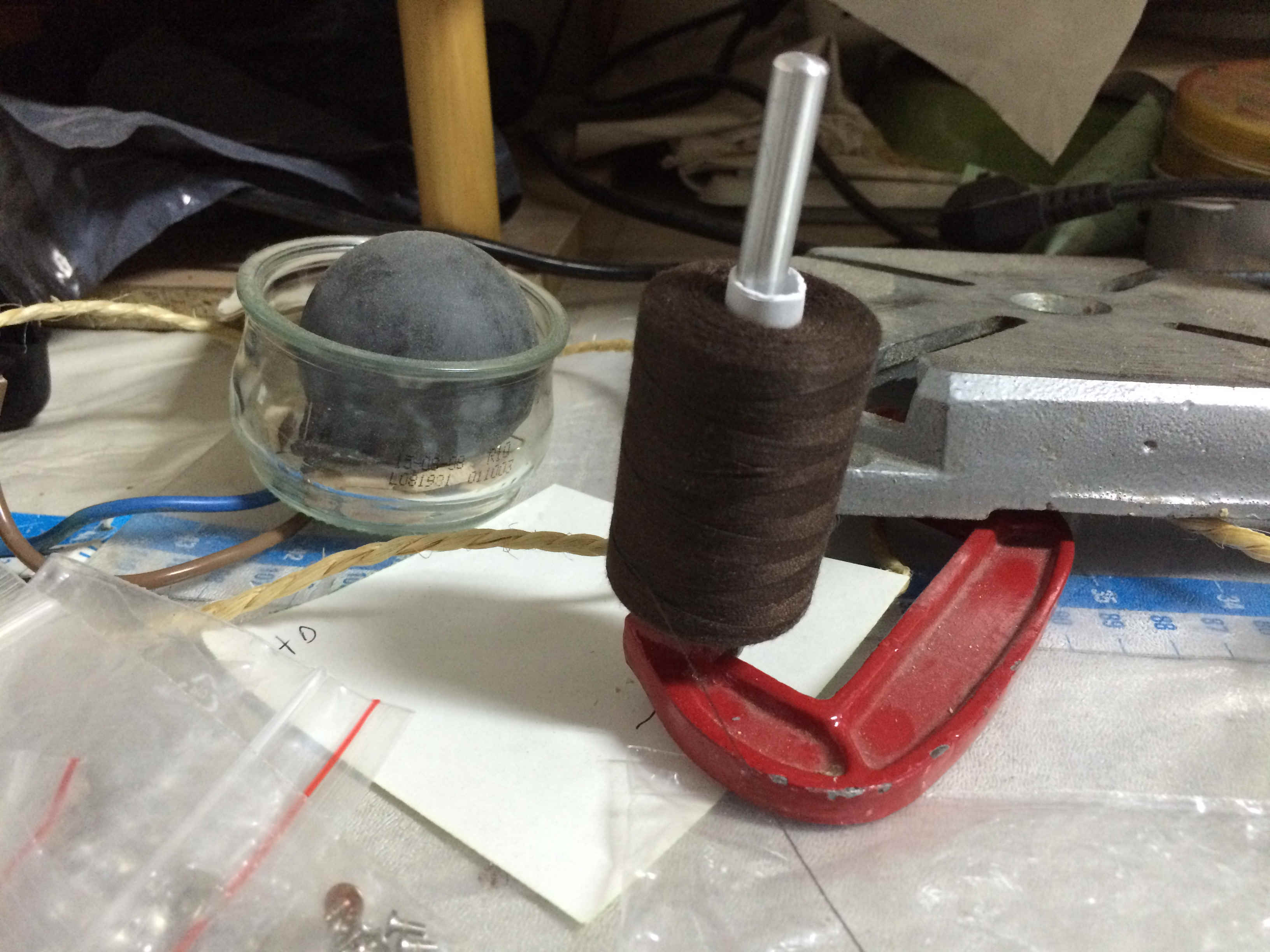

Proceso de forrado

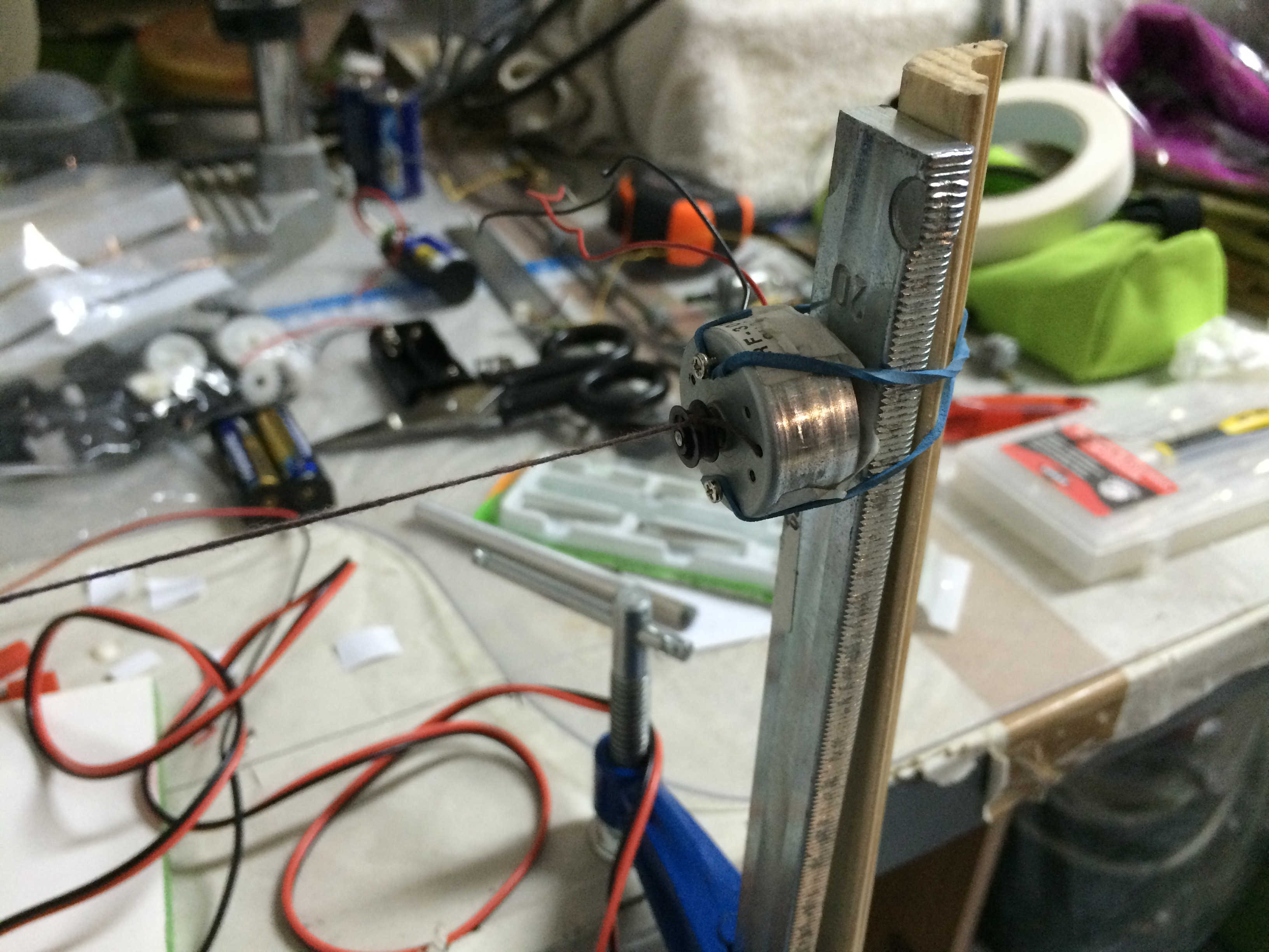

Ato un extremo del obenque a un hilo sujeto al eje del primer motor. El otro extremo lo ato a una goma elástica que se sujeta al eje del motor secundario. La goma es para que absorba la diferencia de revoluciones de los dos motores y el cabo no se retuerza.
La diferencia de revoluciones no debe ser demasiada ya que para eso he escogido dos motores iguales (son los de apertura de la portezuela de las unidades DVD de los ordenadores).
Para forrar he comprado un carrete de hilo de coser marrón oscuro y como es muy fino he tenido que dar dos pasadas a cada obenque, cosa que se hace en cuestión de segundos. Hay que tener la precaución de engarzar la bobina en algo que haga de husillo (yo he utilizado el mango de un x-acto).
Y ya se puede empezar. Se ata el hilo al comienzo del cabo y se da una gota de ciano, se activa el pulsador y se va dejando correr el hilo entre los dedos guiándolo a lo largo del obenque de manera contínua y sin variar de velocidad (para evitar apelotamientos), al llegar al final se deja de accionar el pulsador y se da otra gota de ciano para que no se escape el hilo.
Los primeros quedan hechos un churro pero se le va cogiendo el tranquillo y luego quedan bien.
Espero que os haya ayudado.
Jaime
Jaime

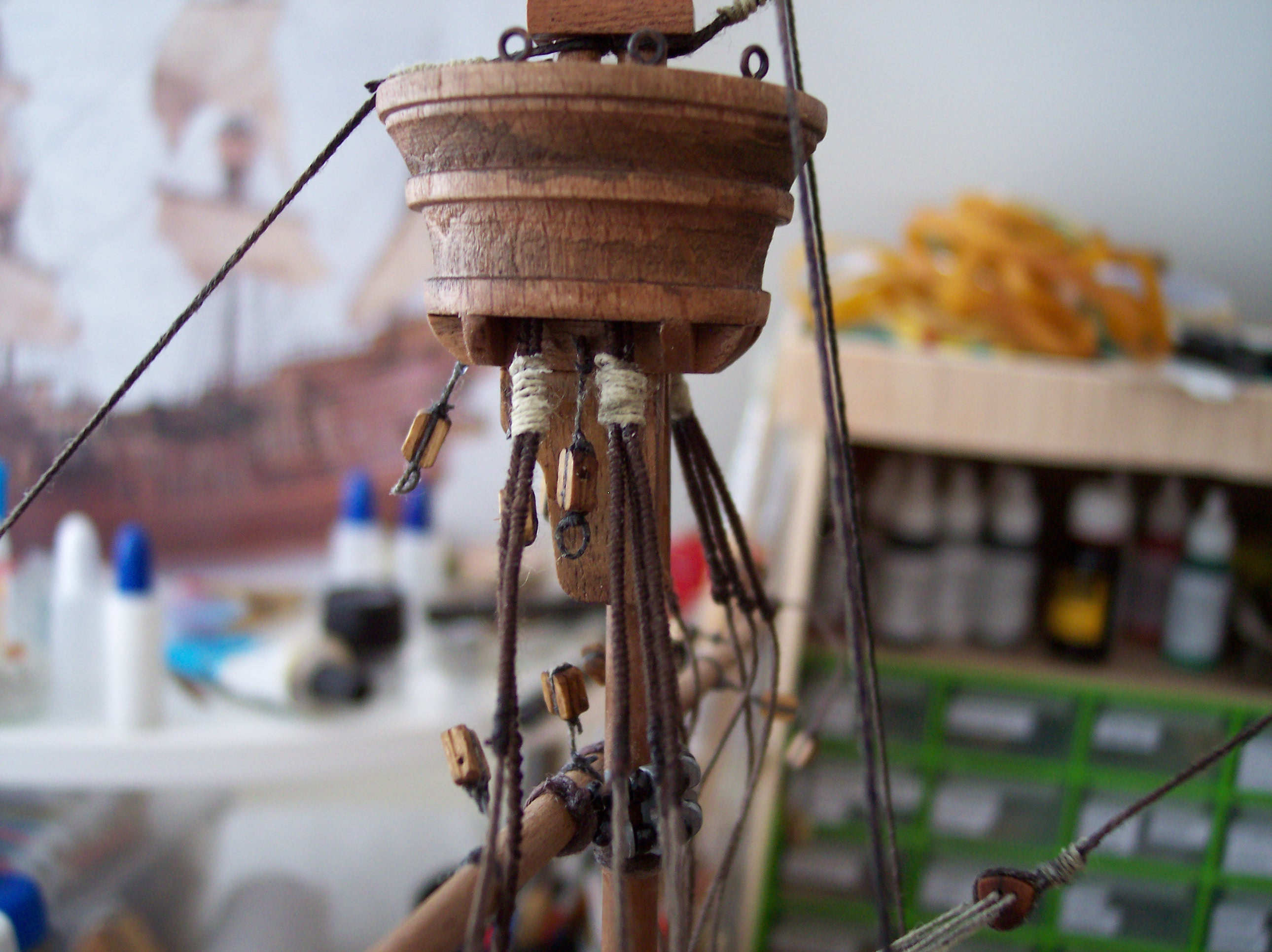

Enhorabuena te ha salido una máquina muy apañada. Yo también tengo una aprovechando uno de los carros de la colchadora y va móvil con una polea y un peso que mantienen la tensión constante. El mando lo hago con los pies con dos pedales hechos con pulsadores de timbre, así tengo las dos manos libres para ocuparme del hilo que aforra.
En mi opinión el hilo de las ligadas no debería ser blanco sino del mismo color del obenque puesto que era del mismo material con el mismo tratamiento, aunque supongo que lo haces por gusto.

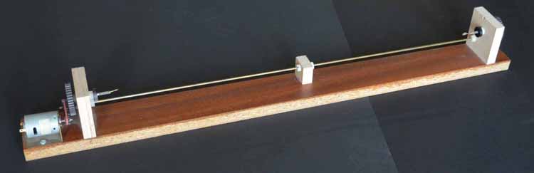

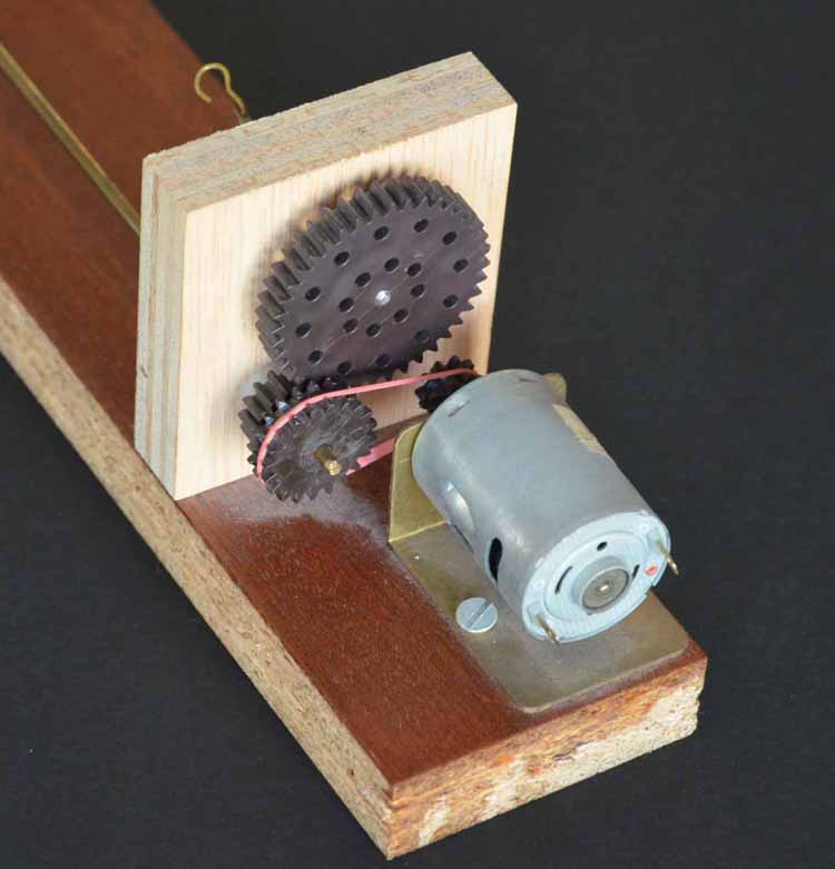

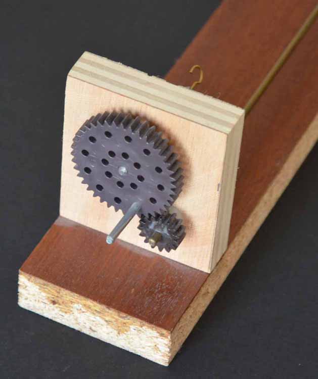

Ya que sale el tema os pongo una foto de mi maquinita de forrar cabos. El eje largo transmite el movimiento al otro extremo de forma que, una vez colocado el cabo a forrar, gire con la misma velocidad en ambos extremos para enrollar el forro.
No es totalmente automático porque hay que guiar el hilo o cinta del forro con la mano manteniendo una tensión uniforme, pero no supone ningún problema y el acabado es perfecto.

Hola Cayetano, tu aforradora me parece interesante pero no la entiendo bien, parece que primero transmites del motor al eje de unión, parece que con una goma y ese eje debe tener un piñón que engrana con otro más grande que es el que se ve y al que sujetas el hilo a aforrar. Eso dará más revoluciones al hilo de las que de el motor así que supongo que irá muy rápido.
Supongo que la tensión la das con una goma.
Se agradecería un poco más de detalle.

Gracias por tus cumplidos, el tema del interruptor de accionamiento con el pie lo tengo en mente para cuando haga la máquina fija y no provisional.
El tema de las ligadas no lo sabía, si no al mismo tiempo que embadurné de betún de Judea los obenques y flechastes, lo hubiera hecho igual con ellas.

Sí, la tensión se logra con una gomita.Leopoldofran escribió:Hola Cayetano, tu aforradora me parece interesante pero no la entiendo bien, parece que primero transmites del motor al eje de unión, parece que con una goma y ese eje debe tener un piñón que engrana con otro más grande que es el que se ve y al que sujetas el hilo a aforrar. Eso dará más revoluciones al hilo de las que de el motor así que supongo que irá muy rápido
En cuanto a lo otro pongo un par de fotos de detalle. Si quitas la gomita de transmisión del motor al engranaje, la máquina se puede accionar manualmente con la manivela que hay al otro extremo.
- Mensajes: 5984
Re: Aforradora provisional de cabos
Sencillo pero completo, gracias.
