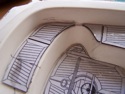

Pongo unas fotos. Falta ajustar el paño que he hecho claro está. Es del banco de popa de la bañera costado de babor.
Estas son las plantillas.

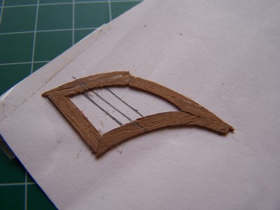

Aquí el marco del forro. Va en 4 piezas. Como digo, falta ajustarlo.
