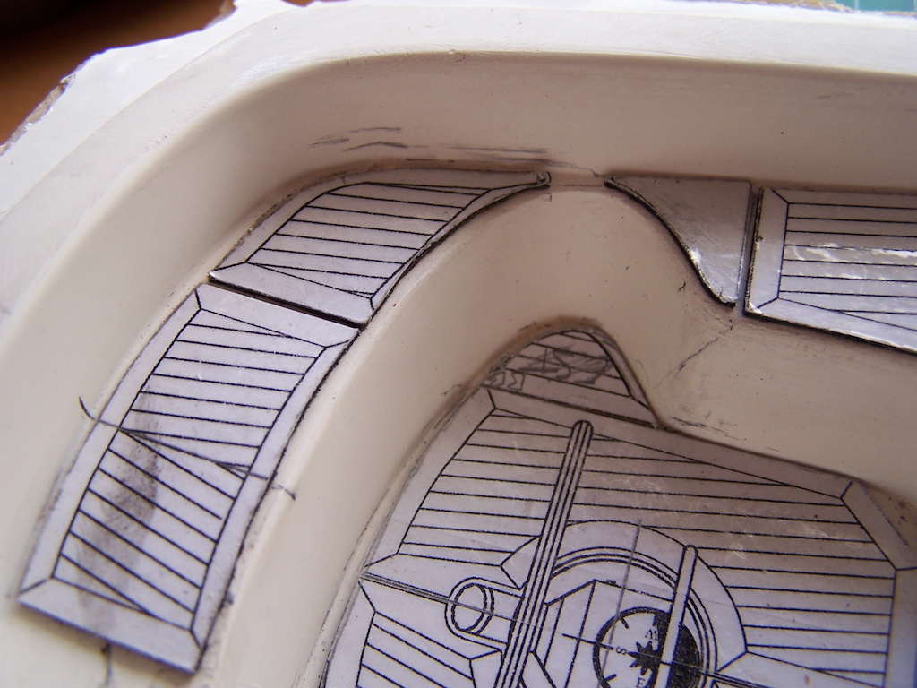

Estoy enfrascado en un nuevo proyecto, (el Pilar lo tengo parado de momento porque falta de espacio para hacer varias cosas a la vez...), y se trata de hacer los veleros que fabricaba Belliure en sus astilleros de Calpe en Alicante.
El caso es que necesito cortar tiras de chapa de teca para el forro de cubierta y bañera de popa y no consigo dar con la clave para que me salgan decentes.
La chapa es de 0,7mm y el ancho de las tiras es de 2mm, dada la escala. (1:20)
Quiero abrir un hilo en el foro para compartir los avances, pero no se bien en que apartado hacerlo ya que el casco y cubierta son en poliester.
He visto este Útil en Comercial Pazos. Lo tiene alguien?

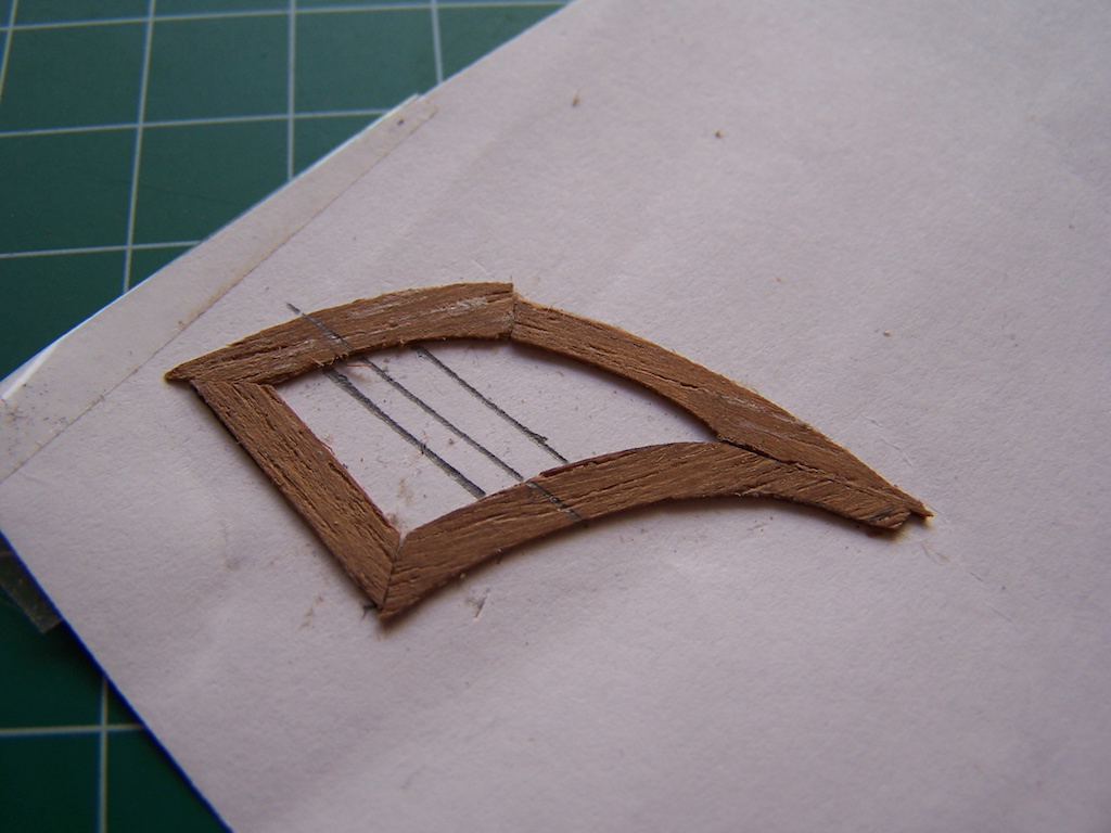

Yo he intentado cortar la chapa uniendo 3, intercalando una hoja de papel entre ellas para poder separarlas, ya que las he unido con cola blanca diluida, y la hoja del cuter a pesar de que se apoya en la regla no va del todo por donde debe ir.
Se que para cortar chapa hay una sierra dentada con forma semicircular que es la que utilizan los chapistas, pero tampoco la encuentro.
A ver si algún alma caritativa me da luz en el asunto.
