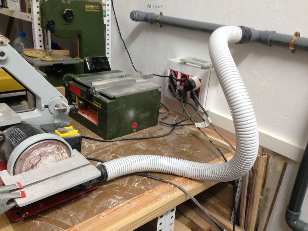

Re: Lijadora de disco
Hola Ferarr,
Buen regalo te has hecho. No te arrepentirás de la compra.
En cuanto al tema de la salida de aspiración yo lo tengo solucionado con un trozo de tubo de PVC de 40mm que hace de reducción. En un principio tenía un tubo coarrugado de los que se utilizan en lampistería pero era demasiado rígido, ahora tengo un tubo de aspiradora que va mucho mejor y para conetar el tubo con la máquina utilizo una de las gomas de conexión que vienen en las máquinas Proxxon.

Hola Migue:
Algo así había pensado. En todo caso buscare alguna junta de goma troncocónica, o algo similar, que me de la medida.
Tengo que buscar también para la salida del sierra de cinta, que de momento la sujeto con un aro de goma, mi aspiradora es de quita y pon, y cada vez que la utilizo la tengo que guardar para que no me ocupe espacio cuando estoy en otros menesteres.
Lo tuyo es de nota!!!.
un saludo
