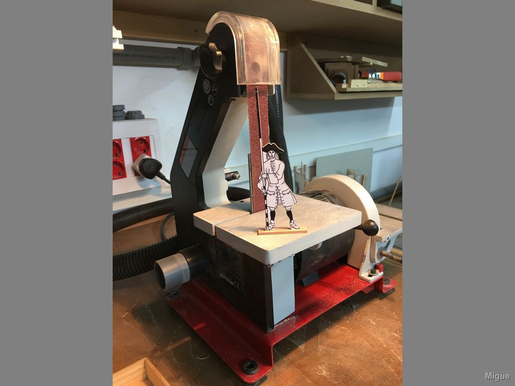

Como decía en otro hilo si estoy contento de alguna de las máquinas que tengo es de la lijadora Axminster, la cinta le da una versatilidad que no tienen las que solo disponen de plato. Por ejemplo he acabado todas las cuadernas del Rochefort y con esta lijadora he podido hacer tanto las curvas exteriores como las interiores solo con la lija de cinta y las interiores es imposible hacerlas con el plato porque lleva los laterales protegidos. De hecho el disco prácticamente no lo utilizo.
Además la Axminster tiene motor de 190W frente a los 140W de las dos Proxxon y te aseguro que no se para aunque le aprietes, antes quemas la madera.
Respecto al tamaño no es demasiado grande, 370x300x380mm
Lo que sí que es una coñazo es la substitución de las lijas redondas pero como casi no la utilizo no lo sufro demasiado. Tendré que seguir el consejo de Valsan y utilizar las de velcro.

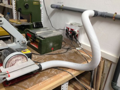

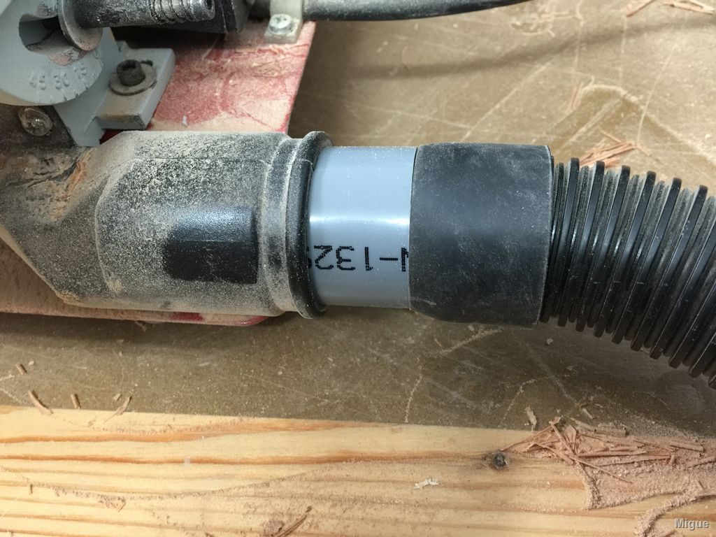

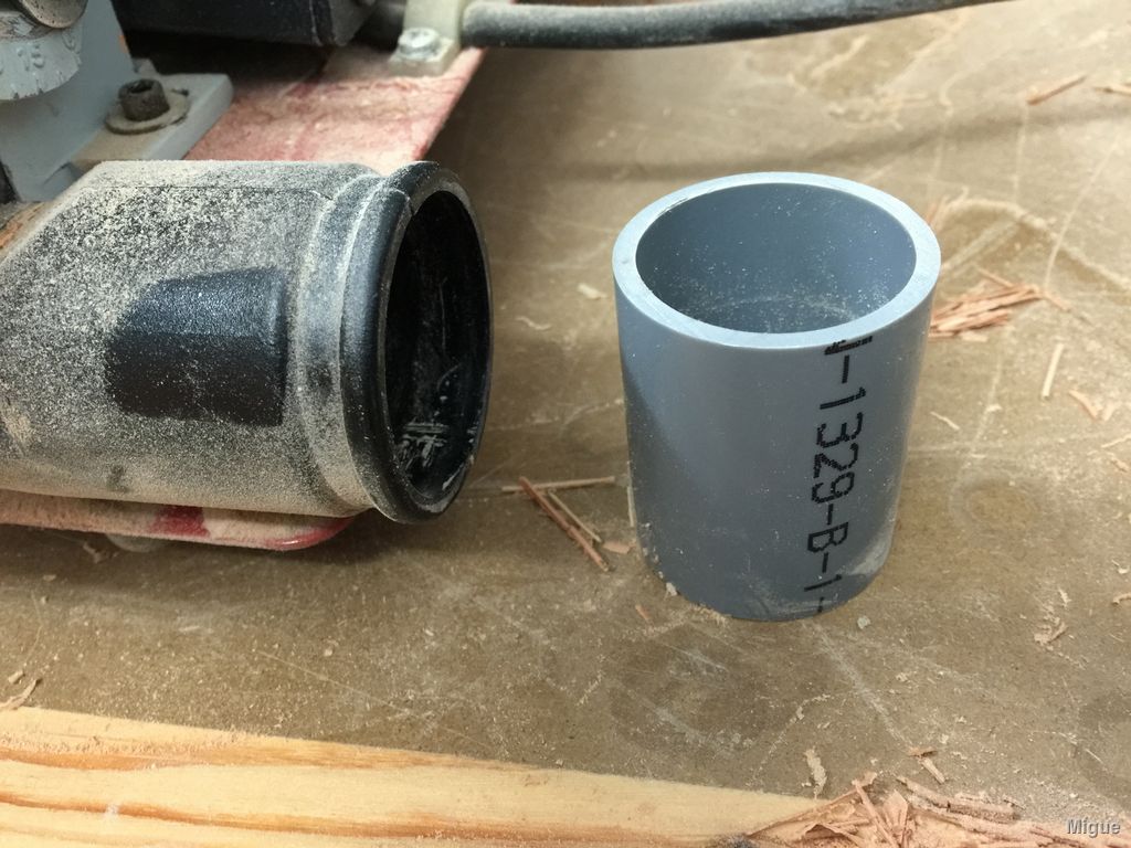

En cuanto al tema de la salida de aspiración yo lo tengo solucionado con un trozo de tubo de PVC de 40mm que hace de reducción. En un principio tenía un tubo coarrugado de los que se utilizan en lampistería pero era demasiado rígido, ahora tengo un tubo de aspiradora que va mucho mejor y para conetar el tubo con la máquina utilizo una de las gomas de conexión que vienen en las máquinas Proxxon.

Hola Migue:
Algo así había pensado. En todo caso buscare alguna junta de goma troncocónica, o algo similar, que me de la medida.
Tengo que buscar también para la salida del sierra de cinta, que de momento la sujeto con un aro de goma, mi aspiradora es de quita y pon, y cada vez que la utilizo la tengo que guardar para que no me ocupe espacio cuando estoy en otros menesteres.
Lo tuyo es de nota!!!.
