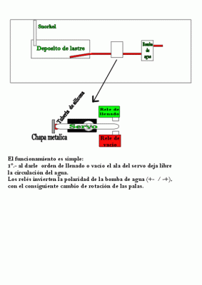

hola:
aqui os pongo un pequeño esquema del sistema de lastre.
es el que voy a utilizar en mi submarino "gato".
saludos navegantes.
saludos navegantes.

hola kamarrada:
el problema de las bombas de los autos es que son unidiriccionales (ó casi todas).
yo compre una bomba de carburante de autos r/c, la denominacion es esta "prolux fuel pump 6_12v ep pump"
made in taiwam.
con esto + una bolsa de suero de 500ml , creo que arreglo el tema (importante el snorkel).
saludos navegantes.
made in taiwam.
saludos navegantes.
