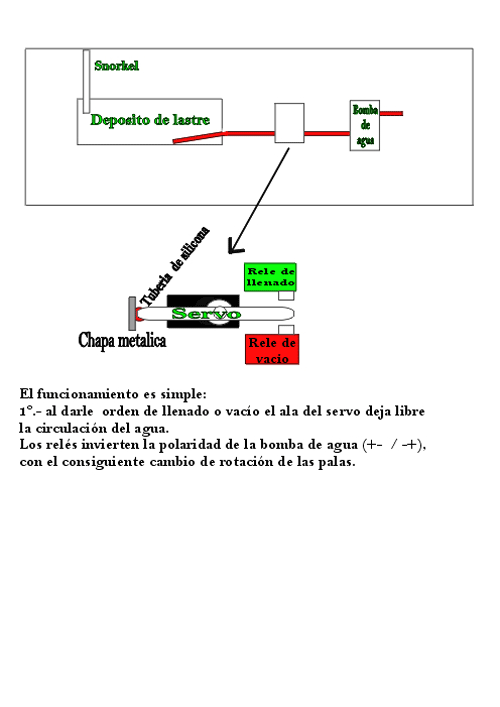

hola:
aqui os pongo un pequeño esquema del sistema de lastre.
es el que voy a utilizar en mi submarino "gato".
saludos navegantes.
alfonso.

Sito, que es un rele? algun relevador? yo pienso usar una bomba de las que usan los limpiaparabrisas de los autos.

Camarada lo quiere decir sito un rele es un micro swich no se si lo escribo bien,no se si es muy complicado esto de los submarinos,pero hay algunos factores importantes como por ejemplo los pesos y equilibrio]por el mule hay un libro que habla de los submarinos

hola kamarrada:
el problema de las bombas de los autos es que son unidiriccionales (ó casi todas).
yo compre una bomba de carburante de autos r/c, la denominacion es esta "prolux fuel pump 6_12v ep pump"
made in taiwam.
con esto + una bolsa de suero de 500ml , creo que arreglo el tema (importante el snorkel). :wink:
