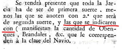

Por otro lado, en algunos lugares aparece después de la descripción del cabo la palabra "con" seguida de punto o de dos puntos como por ej. en la pag. 275 (hablando del palo mayor):
Obenques con.
Acolladores con.
Arraigadas, con.
Alguien sabe que significa este "con"

En cuanto a lo del "con" no entiendo bien la aclaración que me haces, creo que tiene que ver con la variabilidad del numero de elementos de la jarcia que se relacionaría directamente con el grosor de los cabos que la forman, pero no lo tengo nada claro.

Hola me permito inmiscuirme, para señalar que: el Reglamento de Castejón en su introducción, bajo el título PREVENCIÓN, establece, en dos páginas, unas pautas interpretativas de las Tablas. Entre ellas en su parte final hace una referencia a esta cuestión.antoniojose escribió:
Cabe aclarar que, en la magnifica recopilación de Isidro, bajo el mismo título PREVENCIÓN, no se transcriben las de Castejón, sino las propias. Lo que puede originar alguna confusión sobre: a qué prevenciones nos referimos.
Las de Castejón se pueden consultar, en una versión digital; en el apéndice de la Cartilla de Zuloaga de 1777; que se puede encontrar en la siguiente dirección de google books:
http://books.google.com.ar/books?prints ... &q&f=false" onclick="window.open(this.href);return false;
Acompaño imagen de la parte pertinente, que pareciera orientarse en la dirección de antoniojose en su última intervención

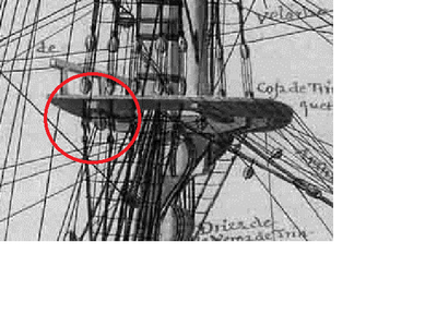

En cuanto al dibujo que me pones, el sistema de paso de la arraigada por el ojo de la planchuela, da la impresión que elimina la ventaja del empleo del doble cabo porque al pasar un solo cabo por el ojo, en ese punto, la resistencia es la de un cabo único. Mas bien creo que sería el clásico nudo de alondra que mantiene la doble resistencia y disminuye el rozamiento.
En cuanto al empleo o no de gancho, en la lámina 133 del Marqués aparece claramente el gancho, efectivamente pertenece a la construcción a la inglesa pero creo que aporta mejoras al sistema sin gancho, al permitir su fácil montaje y desmontaje simplemente destensando los acolladores, además adelanta este sistema a 1853 aproximadamente que puede ser la fecha de esa última lamina ( por la fecha de la Junta de Constructores en que se adoptó el nuevo sistema de construcción).
En cuanto a lo que a la Fragata Flecha que estoy arbolando, la decisión es poner arraigadas dobles (mena reducida de las tablas de Castejón), con gancho y utilizando el nudo de alondra para el mismo y anudando al estribo de forma que incluya en el seno de la ligada al propio estribo y a un obenque.
Lo del "Con" queda muy claro con el aporte de Frasco.
