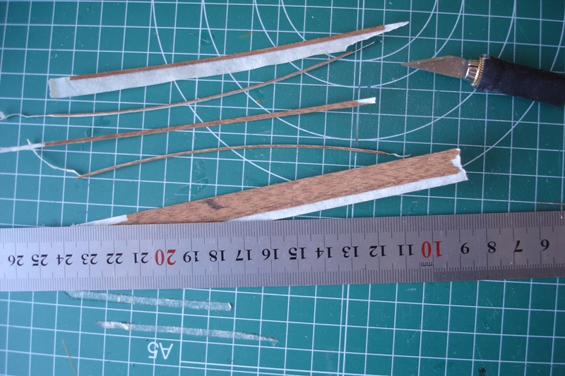

Un truquito: pegarle un autoadhesivo en una cara, facilita el corte recto en la cara contraria.

Muchas gracias a todos, realmente por ahora carezco de maquinaria adecuada, por lo que optare por hacerlo como indica Frasco con la cinta adesiva y con mucho cuidado como me dice MarioV, espero buenos resultados, si lo consigo cuelgo fotos.

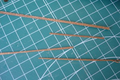

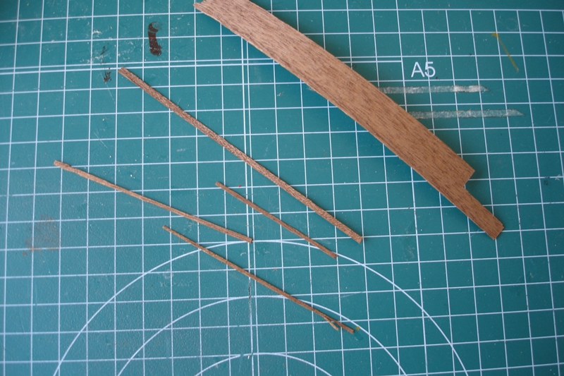

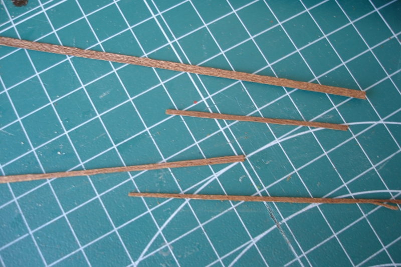

Al final con una hoja nueva de cuter y con cinta de carrocero pegada, he conseguido cortar los listones más o menos bien, sólo falta un poco de lija y ya esta.
Gracias a todos

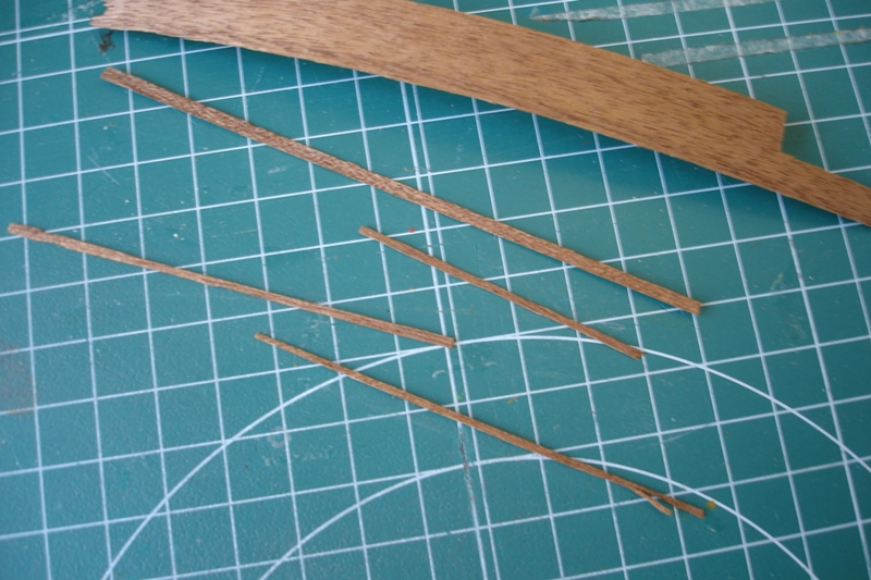

PacoAcevedo
Mensajes: 101
Registrado: Lun Oct 29, 2007 7:37 pm
Ubicación: Bormujos (Sevilla)
Re: Como cortar listones de menos de medio milímetro de gros
Mensaje por PacoAcevedo »

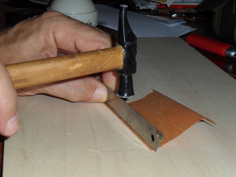

Para espesores por debajo de un milímetro el único procedimiento que me ha dado como resultado un corte recto y limpio, es el que puede observase en la foto.

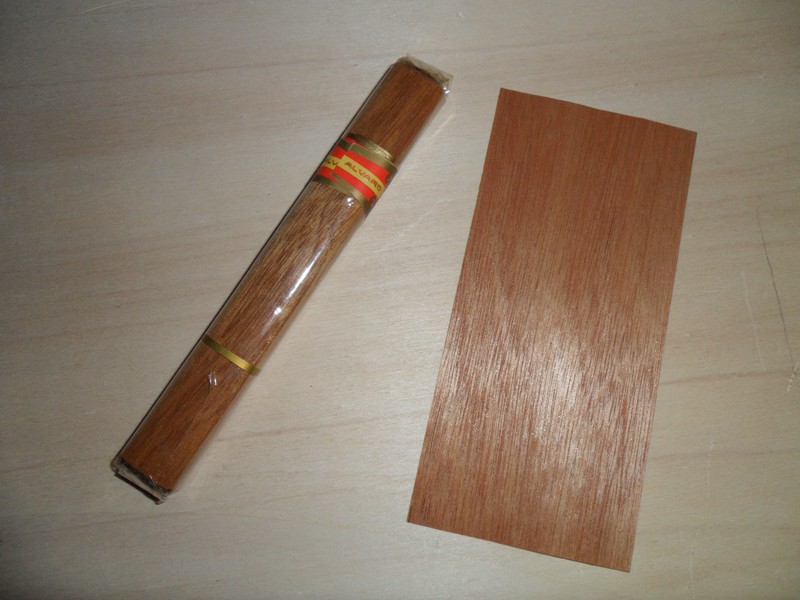

Por cierto, para grosor inferior a 0,5 mm utilizo las láminas de cedro que como fundas traen algunos cigarros cigarros puros (0,20 mm).
