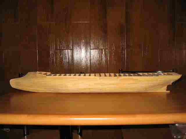

vistas las fotos me gusta desde luego mas la opcion del laton pavonado.
Le has pasado acido de soldar primero? otra cosa?
Porque en mi laton en estado "normal" el super blue no hace nada.
- ramon
- Mensajes: 4627
- Ubicación: madrid
Pues no...mi latón lo coge bien... Tal vez tu latón tenga un barniz o algo así...prueba dos cosas: frotalo un poco con lana de acero antes o prueba a calentarlo con un secador y lo aplicas en caliente (la receta es de Javi195) yo he probado en caliente y en efecto el efecto se incrementa muchisimo.

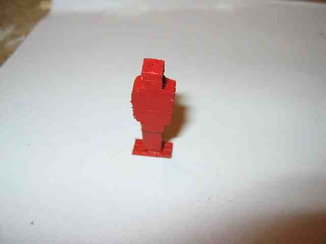

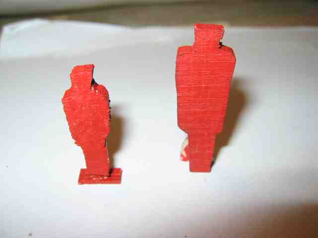

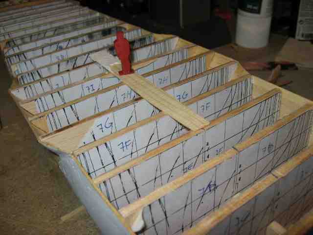

A este personaje ya lo conoceís.... solo que aquí está a 1:60..el del Husar era a 1:48...los pongo juntos a los dos, el grande es el de Húsar... Esta piececita es básica y verdaderamente imparcial (tocahuevos a veces)

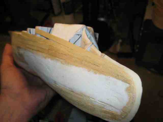

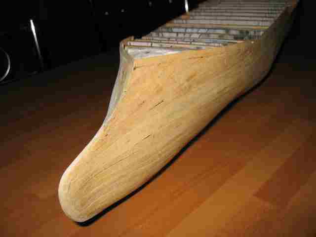

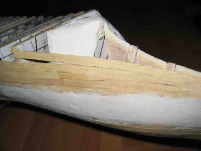

El espolón tiene unas formas muy complejas...el forrado tiene su aquel pues coincide el arranque del espolón con el arrufo de la proa. Todo lo blanco que veis es aquaplast puesto que ya he empezado a emplastecer partes...llevará una capa de aquaplast, luego una selladora y luego la capa final de aparejo Titan (receta de Javi1958)

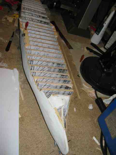

El casco está casi cerrado, continuo emplasteciendo (lijando, comiendo polvo etc..).

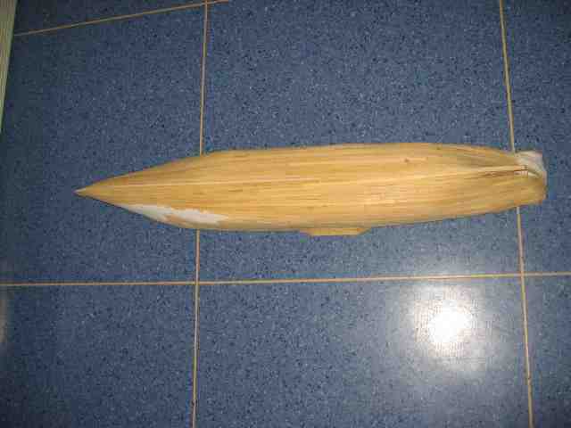

Esa es una de las dudas que tengo si pintar sobre enchapado o sobre emplastecido.... En ambos dos casos voy a pintar con aerosol....La duda no la tengo tanto por el trabajo (en efecto si es sobre chapa hay que forrar primero, roblonar etc una superficie apreciable. - el barco es mucho mas grande de lo que creia -), que por la estética. Me explico, no me asusta ni preocupa tirarme una semana mas poniendo chapitas, pero por otro lado me gusta mucho el pintado uniforme liso que tendría si pinto sobre masilla bien lijada...no se, no se...Ignasi escribió: Por cierto Ramón personamente el acabado del casco, lo haria al estilo clásico es decir la obra viva de un color, marcar la línea de flotación con otro color, etc.. pero habiendo forrado previamente con las chapas metálicas. Para el pintado usaría aerógrafo y así resaltar las texturas de las chapas. Tambén lo pordías hacer con pintura diluida y brocha, pero es un "curro" tremendo y hay que hacerlo con mucha atención y muy buenas brochas.
Bueno es mi opinión, de todas formas creo que la mejor decisión la has de tener tú mismo, ya que lo principal es que te guste, así siempre queda bien.
Ignasi
De todas formas, concretando... el MD A: obra muerta en estaño acerado, obra viva pintada en rojo con la rayita blanca, bien sobre chapa o bien sobre emplastecido.
MD B: obra muerta en bronce...obra viva...aun queda mucho y ya veremos

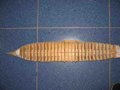

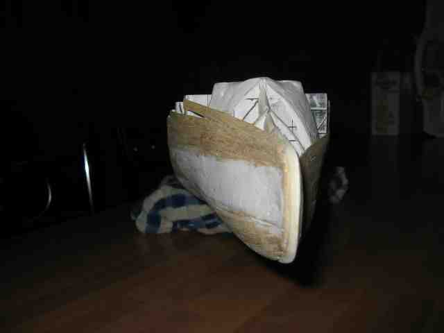

El barco está totalmente cerrado hasta la línea de cubierta. El siguiente paso es darle la capa de enmasillado basto con aquaplast y añadirle las empavesadas, lo cual ya dará una imagen mas aproximada del casco.
