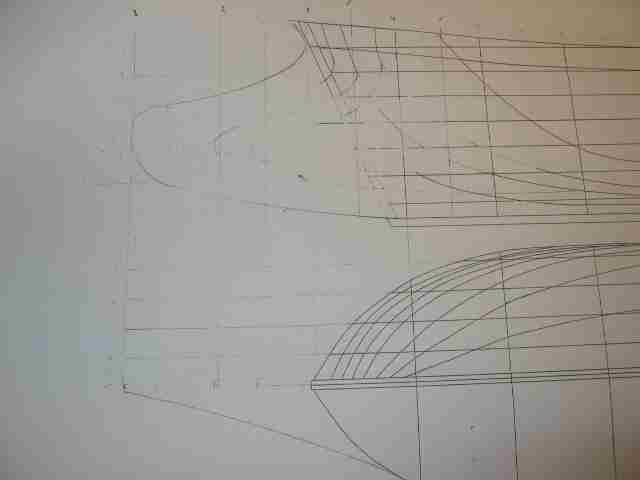

El proyecto comenzó el 1 de octubre, al día siguiente de terminar el Húsar. Y comienza con la elaboración de los planos. En principio los planos no son muy ambiciosos, consisten en hacer un casco con la forma y PROPORCIONES del barco que aparece en la foto.
Tengo la gran foto que conoceis y las medidas del barco, con eso me apaño para el casco (dejemos de lado por el momento todo el problema de la distribución de las estructuras de cubierta etc...) ahora solo tenemos que atender a:
1 Longitud y anchura del casco.
2 Diseñar el espolon
3 La popa
4 Tener en cuenta las barbetas o ensachamientos laterales donde irán dos piezas de artillería en los lados.

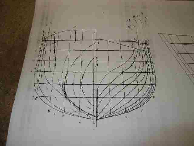

Hay que dibujar la caja de líneas que permita recortar con cierta aproximación las cuadernas (aunque luego haya que retocarlas). Para ello se puede optar por dos caminos, hacerlo todo de la nada o aprovechar los planos de un barco que mas o menos case, en principio, con el que queremos hacer. No estoy seguro que es lo que al final da menos trabajo. Yo he optado por el segundo de los métodos. He cogido el plano del Soberano III, el barco del concurso de Polop. Mas o menos casa, la popa casi no hay que tocarla, eso si, a partir del tercio proel hay que borrarlo entero. Dibujo primero la vista cenital, para dibujarlo me valgo de plantillas de formas extraordinariamente útliles para esto. Una vez que tengo el plano cenital del espolón paso al lateral...este es mas complicado. En ambos dos casos las medidas las saco por simples reglas de tres.... Si el barco de la foto mide tanto de tal a tal punto...conocida la longitud total que tendrá el modelo, con una regla de tres se saca la medida requerida, por ejemplo, la longitud del espolón con respecto a la longitud total del barco...
Dibujado el lateral y el cenital se saca la sección de la cuaderna, mediante traslado de la coordenadas de las líneas de corte

No se otra forma, clásica, de dibujarlo, y te aseguro que se un rato de geometría descriptiva.
El punto complicado es dibujar bien la intersección de las dos formas principales. La cilíndrica vertical del casco con la cónica horizontal del espolón. Aunque sean arcos sectoriales tanto del cilindro como del espolón.
Eso implica que habrá una serie de cuadernas que, más o menos, tendrán forma de matraz, con el cuello cada vez más ancho, si avanzamos desde proa a popa. Y el cuerpo más o menos alentejado.
Esa línea de intersección, que se encuentra mediante la búsqueda horizontal y vertical de los puntos comunes de las tres proyecciones, determina también el corte de las líneas de forros, en este caso no pueden ser tracas. Pero por la nociones que tengo de calderería, hay que recortarlas en ambas superficies y hacerlas casar.
¡En fin! Un disfrute.

Si, en efecto, la parte complicada es buscar los puntos de intersección. Mi experiencia en esto es muy limitada y el ojímetro funciona a todo tren. Curiosamente (al día de hoy ya está hecho) el resultado ha sido relativamente exacto. Me ha bastado hacer unas rectificaciones mínimas en las cuadernas del espolón una vez ya armadas para obtener un esqueleto con pinta solvente. Ahora estoy con el segundo, porque creo que no he dicho que voy a hacer dos barcos iguales. Sin embargo, voy poniendo poco a poco los avances.

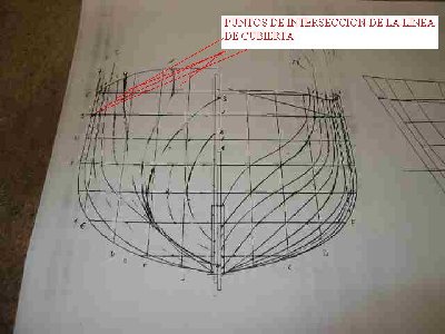

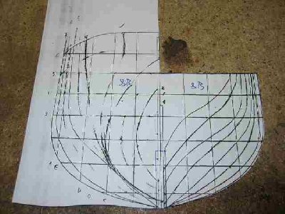

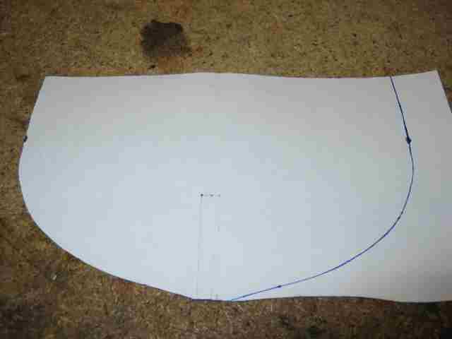

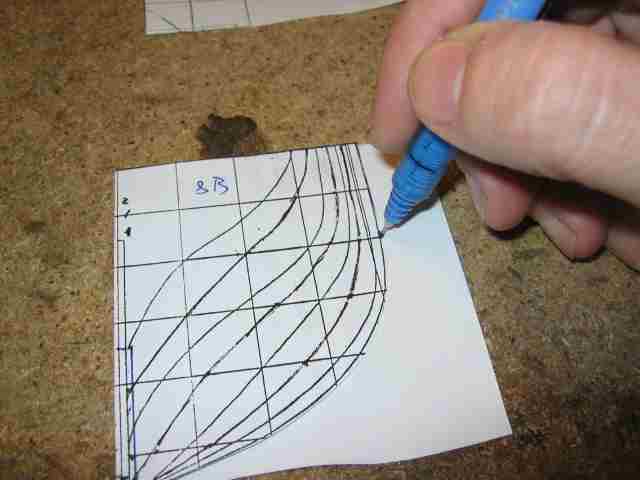

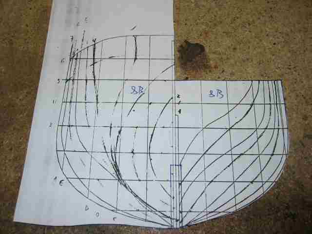

Una vez elaborado el plano con su caja de líneas corresponde hacer una ampliación del mismo al tamaño del modelo que hayamos elegido, en este caso el modelo tendrá unos 80 cm y una escala en torno al 1:60. Los dos barcos tendrán el mismo tamaño, tanto el A como el B. Solo he tenido que ampliar un 10%.
Una vez hechas estas ampliaciones (recomiendo sacar varias copias), se hacen de la caja de aguas muchas (en este caso unas 50, para ir sobrados) fotocopias de la misma. Entonces comienza el proceso de corte, teniendo en cuenta:
1 Que conviene mantener cierto orden, de dentro a fuera, fuera a dentro, etc
2 Que la caja de líneas recoge en un lado la sección hacia proa y en otro la sección hacia popa,
3 Ojo, hay que señalar la línea de cubierta y de haberla la brusca (yo en este caso, dado la escala no voy a dibujarla aunque luego haga un poco de “trampa”. Para dibujar la línea de cubierta hay que atender al punto de intersección entre dicha línea con cada una de las cuadernas.
4 Se recorta media cuaderna, solo media, por lo dicho, es decir corresponderá esa mitad a la sección de delante o a la de atrás.
5 Se dobla sobre si misma y se señala la otra media. Así tenemos ya la cuaderna completa

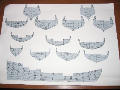

Mas del proceso

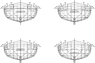

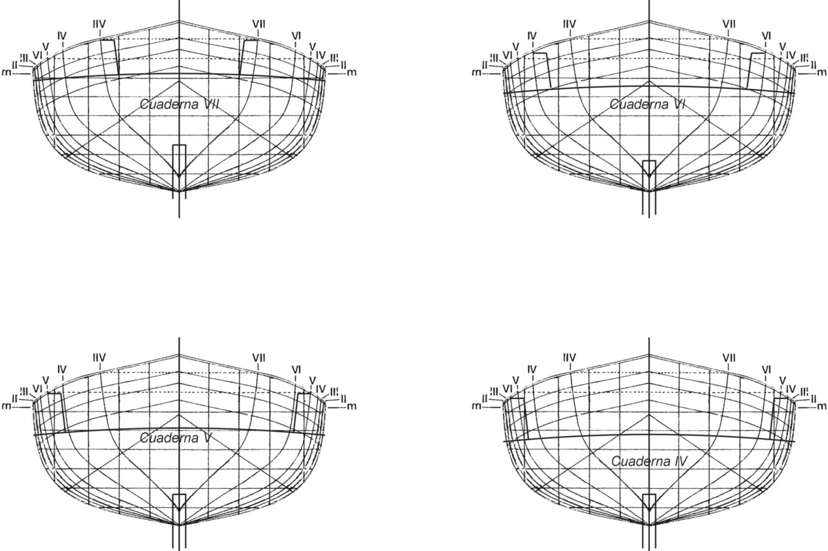

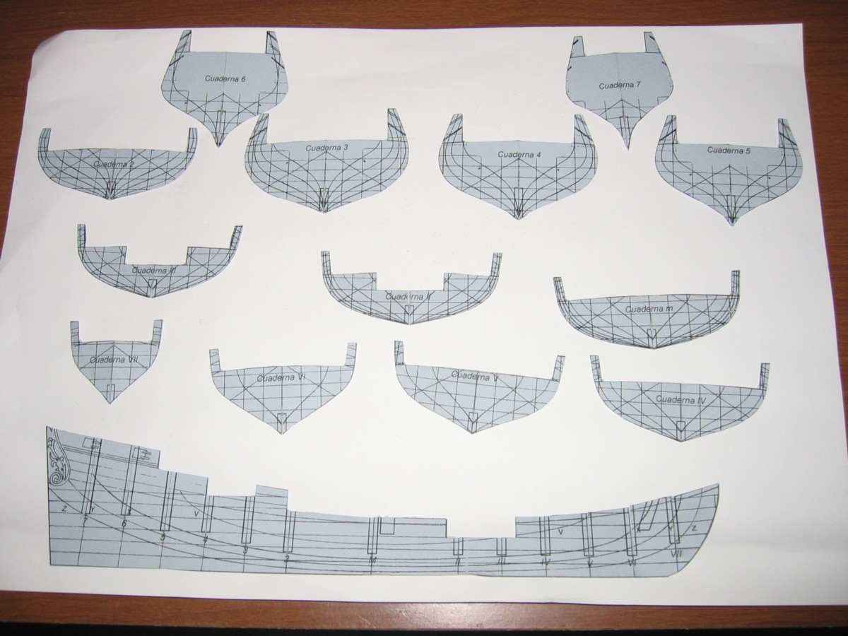

Para sacar las cuadernas uso el ordenador, escaneo el plano, lo divido en diferentes partes, por un lado obtengo la falsa quilla, por otro las cuadernas y luego la/s cubiertas.
Para las cuedaernas primero divido en dos la caja (por la línea de crujia) es decir selecciono una parte (cuadernas de maestra a proa p.ej.) y elimino la parte que no me interesa y luego al revés, a continuación hago reflejar y ya tengo las cuadenas de proa o popa, el resto es ir midiendo con el propio programa, e ir dibujando encima, el encaje, la brusca, etc..
Normalmente uso el Corel Draw, aunque también voy probando con Autocad, como fuere me defiendo mejor con el Corel.

Si, el sistema de Joaquín y el sistema de Ignasi son sistemas mas "finos" que el mío, que es un sistema "ordinario" directamente heredado de la prehistoria tecnológica. Realmente lo hago así porque ya tengo costumbre y me salen solas la cuadernas aunque reconozco que el futuro tiene pinta de estar donde Ignasi
