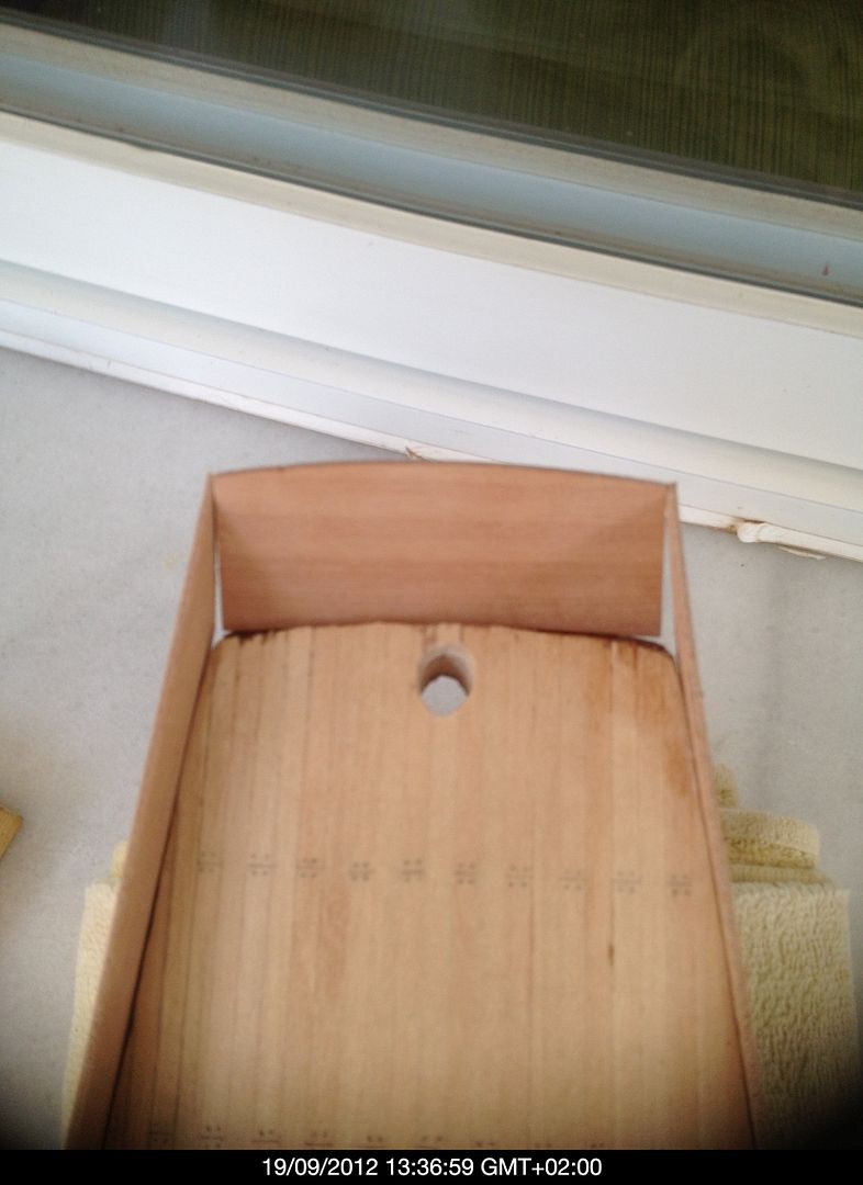

Tras haberme peleado con el casco para abrir el hueco del eje del timón, que tendré que terminar de alguna forma más adecuada, he colocado las amuradas antes que el espejo de popa.
El cambio de orden con respecto a las instrucciones del kit lo ha provocado la inclinación de dicho espejo con respecto a la cubierta difícil de conseguir sin otra referencia que el final de las amuradas.
Menos mal que lo he hecho así pues al presentar el espejo en su lugar resulta que está mal cortado (venía pre cortado con láser en el kit) y ¡Falta madera!
En la proa está prevista una pieza de ajuste para salvar el normal desajuste
pero en la popa habrá que ingeniárselas de alguna forma o hacer la pieza en la medida adecuada, pero aquí no tengo contrachapado de ese grosor. :roll:

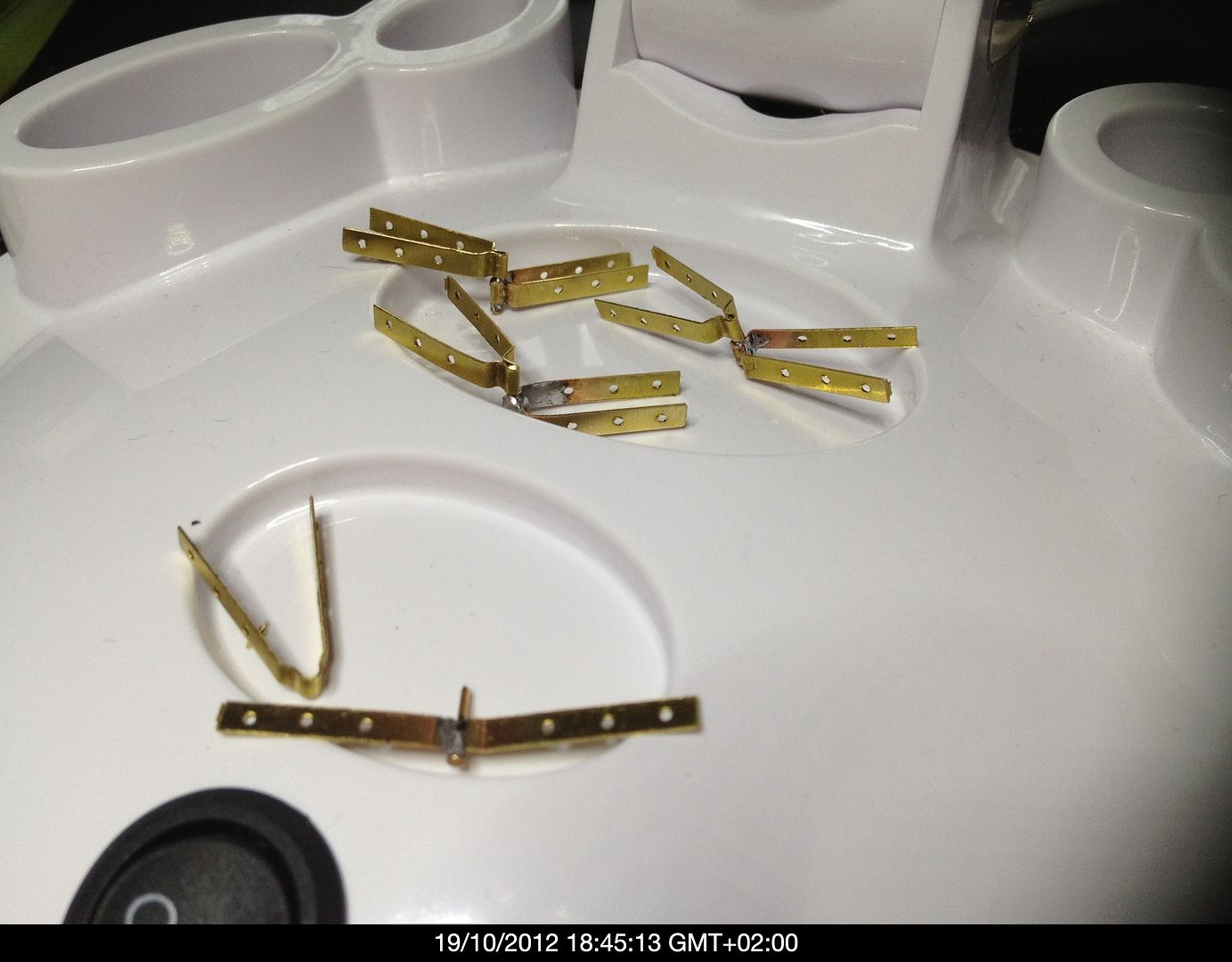

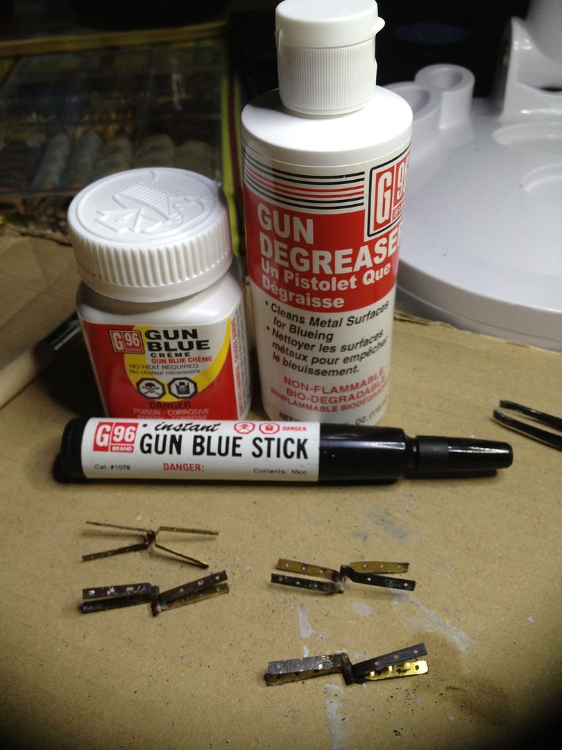

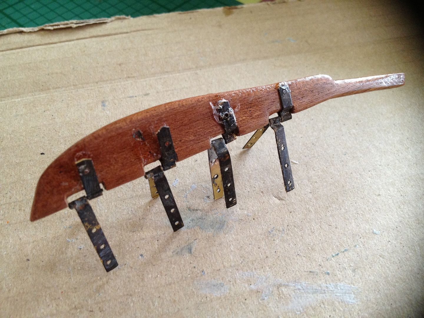

A lo que vamos. Estos días de inmovilismo, por no poder hacer el más mínimo esfuerzo, me he dedicado a leer, navegar por Internet y comprar algunas cosas en el comercio virtual. Unas de ellas han sido unos productos para pavonar metales, que he conseguido en Armería Álvarez de A Coruña y que luego os presento. Y hace unos días hice un prueba en un trozo de latón con el lápiz.
Hoy, harto de estar quieto y aunque la mano tonta no está para muchos trotes (mi derecha porque soy zurdo), me he propuesto retomar el trabajo naval y he montado las bisagras del timón
Y luego les he aplicado la sesión de pavonado, con desengrasante previo, luego el gel ácido y finalmente el enjuague y secado.
Ahí podéis ver los productos en cuestión y el resultado del proceso.

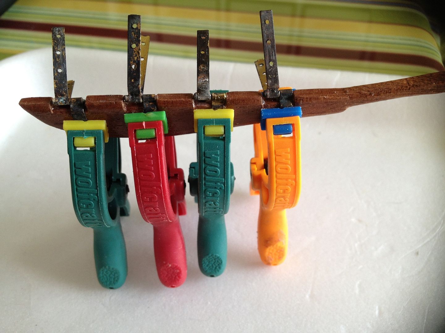

Un ratito de esta mañana y he presentado las bisagras en el timón con Ciano.
Cuando coloque los clavos, que habrá que pavonarlos, repasaré el de las bisagras antes de barnizar.
:lol:
He tenido que volver a aplicar Ciano en algunos sitios...

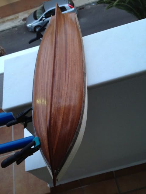

hola aperple: el barnizado del casco esta precioso, me gusta como te esta quedando-saludos :D :lol: :oops: :roll: carlos huarte.

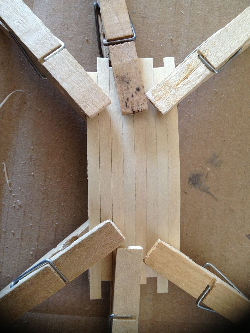

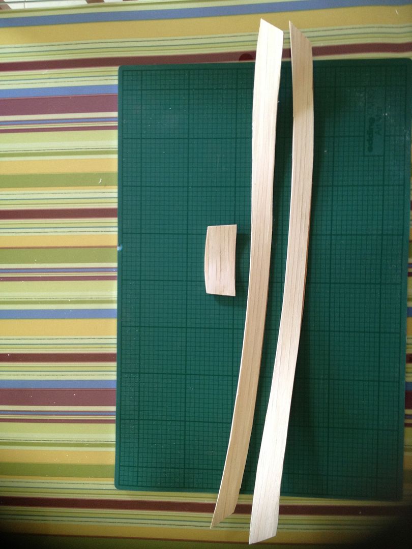

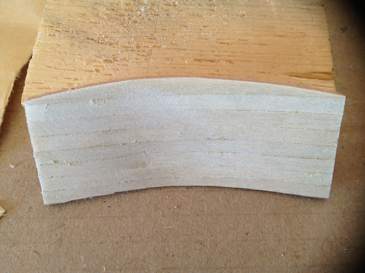

Tras haber dado curvatura al espejo de popa y las bordas (ya sabéis aquel viejo truco de mojar, doblar, y dejar secar), he empezado a forrar las piezas con las chapas de tilo de 0,6x4x1000mm que compré para tapar la pifia que hice con la cubierta y me sobraron.
El interior del espejo de popa.
Tras haber cortado los filos

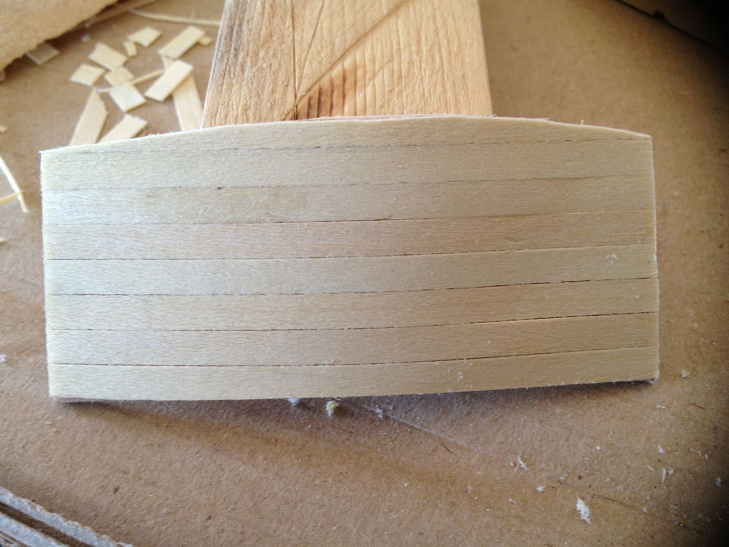

Los mismo con el exterior
Y
Y las amuras de las bordas
Ahora resulta que me he quedado sin chapa suficiente para forrar el exterior!!!
Menos mal que tengo que ir a la capital estos próximos días y podré comprar.

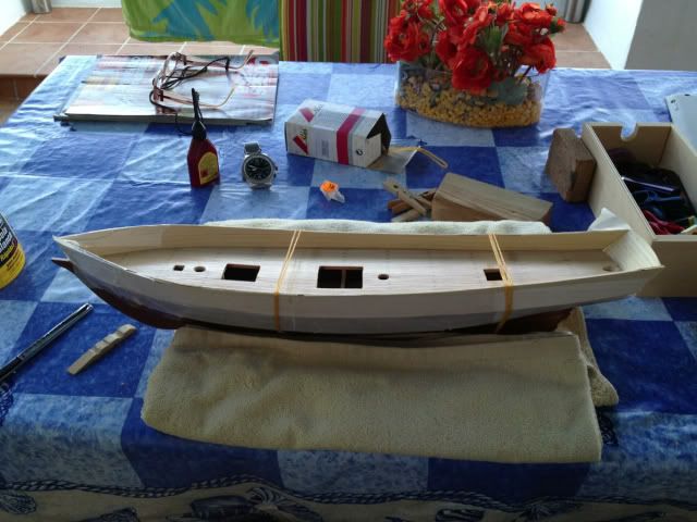

Había dejado las bordas forradas y hoy las he presentado y fijado al casco y entre ellas con cinta adhesiva para poder aplicar la cola blanca por dentro.
He observado algunas imperfecciones en el diseño de estas piezas, que luego las próximas podrán disimular sin duda, pero no dejan de ser chocantes.
Otra cuestión que se plantea es la ausencia de las "orejas" provisionales de las cuadernas del casco (sistema Pady5) que habrían servido para apoyar más fácilmente estas piezas...

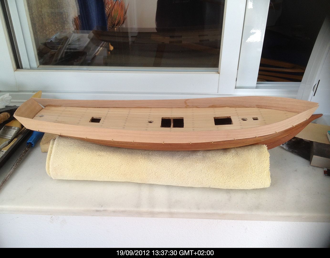

Tras el correspondiente tratamiento en el remoja tracas, he colocado los cintones de bordas.
