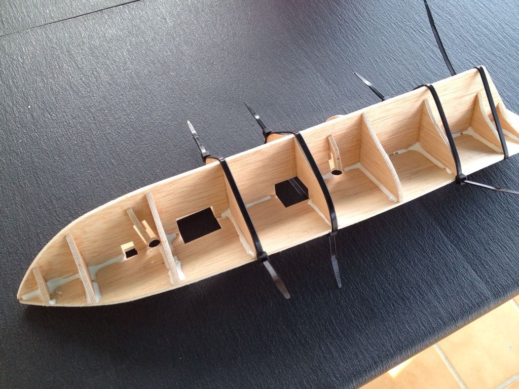

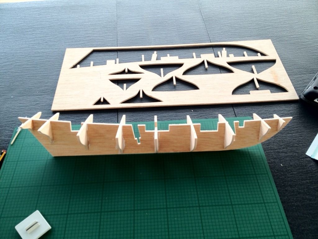

Los mamparos ajustan perfectamente en la falsa quilla.

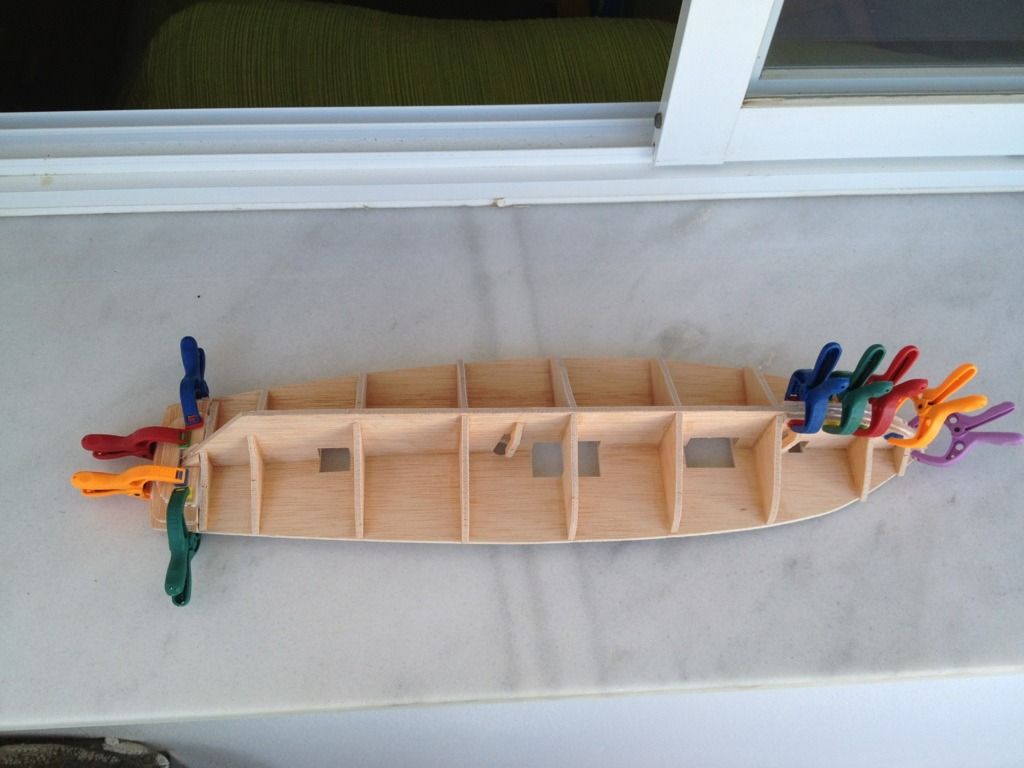

Tras haber escuadrado perfectamente los mamparos, presento la falsa cubierta para comprobar el posible reviro (el contrachapado troquelado presentaba cierta curvatura) y tras fijarlas con algunos clavos de latón,
Y encolo abundantemente.

Yo te daría un consejo.... Me juego lo que me juego a que la madera de falsa quilla esta ligeramente torcida y que la de la falsa cubierta tambien, el modelo tiene poquisimas cuadernas, con lo cual tienes todos los número para un reviro... por mucho que te parezca ahora perfecto. Luego el casco tiene vida propia. Mi consejo es que asegures la estructura con unos tacos de madera (un liston de 1,5 por 1,5 vale) que pegados de cuaderna a cuaderna den rigidez al conjunto.

ramon escribió:Yo te daría un consejo.... Me juego lo que me juego a que la madera de falsa quilla esta ligeramente torcida y que la de la falsa cubierta tambien, el modelo tiene poquisimas cuadernas, con lo cual tienes todos los número para un reviro... por mucho que te parezca ahora perfecto. Luego el casco tiene vida propia. Mi consejo es que asegures la estructura con unos tacos de madera (un liston de 1,5 por 1,5 vale) que pegados de cuaderna a cuaderna den rigidez al conjunto.
Gracias maestro, lo tenía pensado y su opinión es una orden. :D

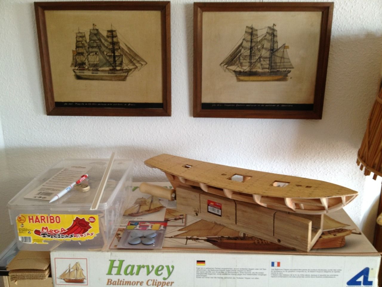

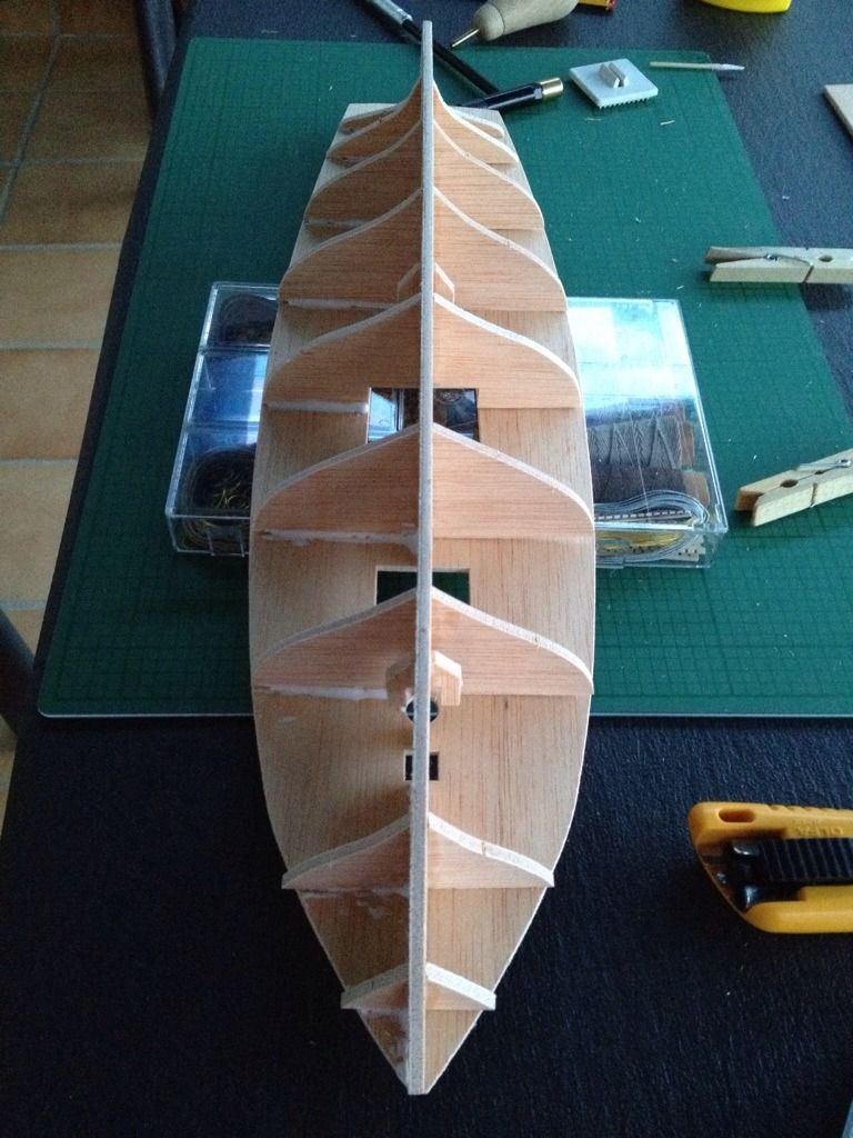

He macizado según las instrucciones y piezas de AL
y luego, siguiendo los consejos de Ramón, he reforzado el casco con apoyos entre mamparos
Confío que merezca vuestra aprobación. :) para empezar a sacar serrín preparando los mamparos para recibir las tracas...

ramon
Mensajes: 4627
Re: Harvey de un humilde modelista
Mensaje por ramon »
mejor asi... menos riesgo

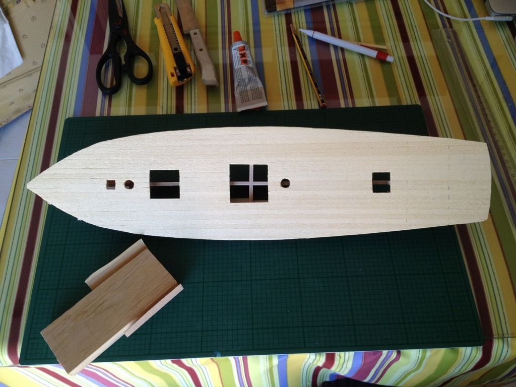

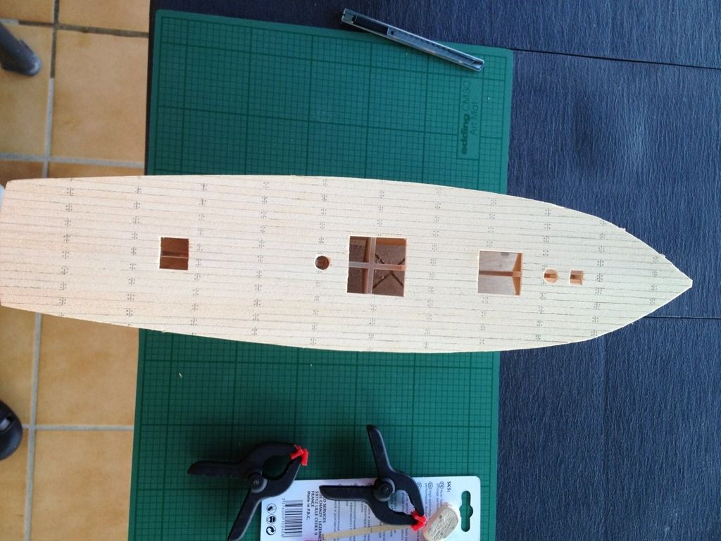

Hoy por fin he sacado serrín, sentir la suavidad de la madera lijada y su olor es una sensación muy satisfactoria.

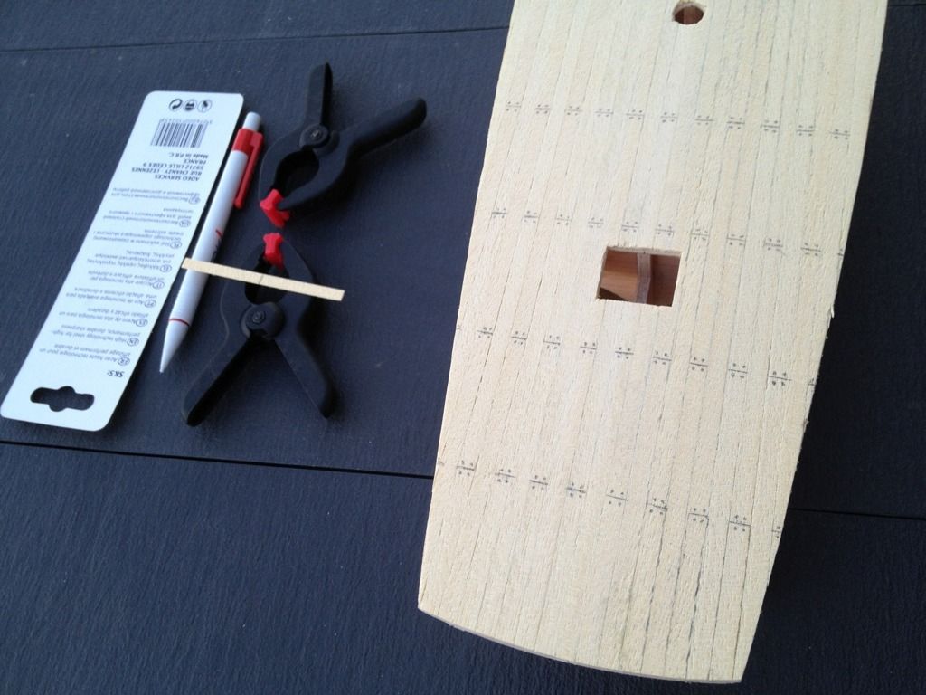

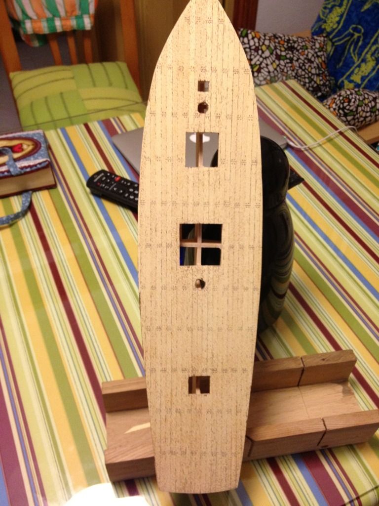

Hoy he chapado la cubierta
Luego he empezado a usar el papel de lija y cuando he comprobado que estaba la superficie en condiciones he abierto los huecos previstos

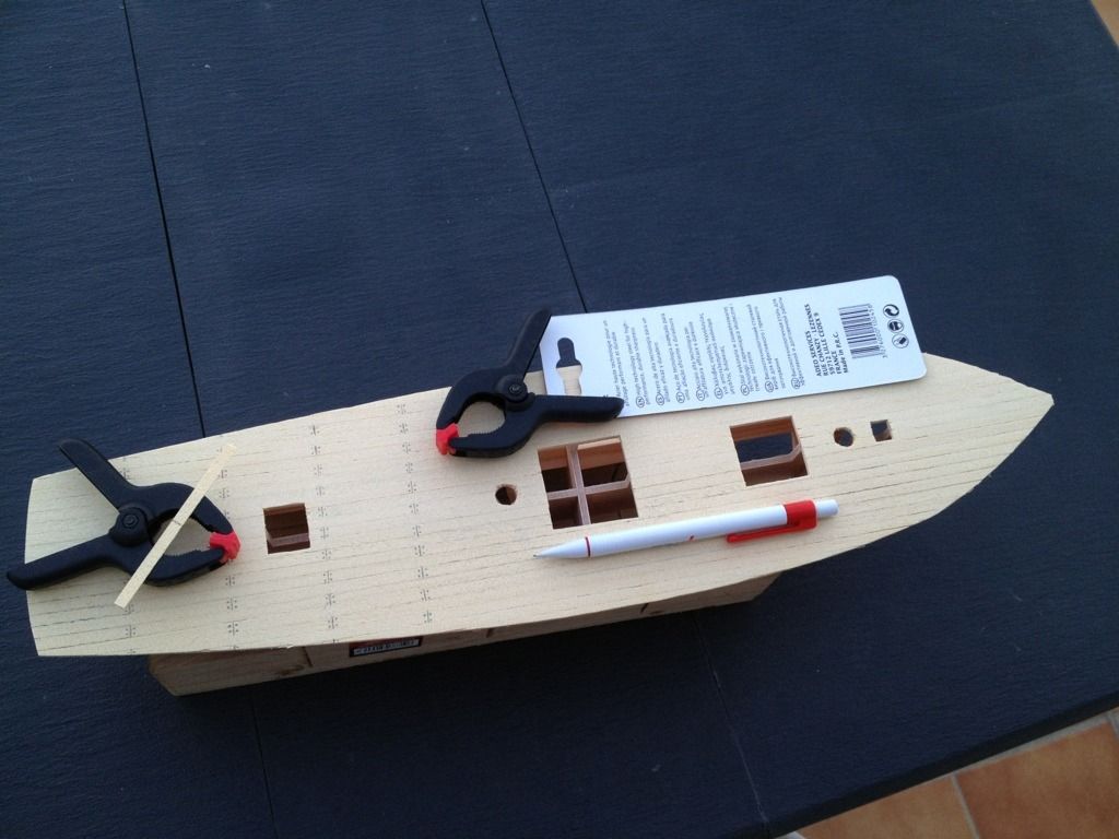

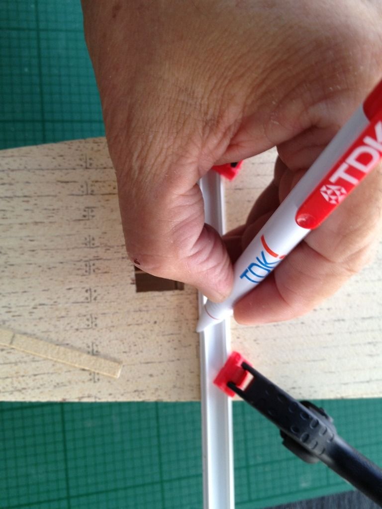

Luego he estado probando como podría quedar mejor la simulación del calafateado de la cubierta, ya he decidido simularlo señalando con un portaminas del 0,5mm y ahí estoy.
Con la ayuda de unas pinzas, un cartón, portaminas y un trozo de chapa de 8cm, con marca en su mitad.
Espero terminar mañana esta labor y barnizar toda esta superficie para protegerla de lo que luego tendrá que soportar.
Estoy pensando presentar el modelo con barniz, sin colores y sin armar. Salvo que los maestros opinen otra cosa más conveniente.

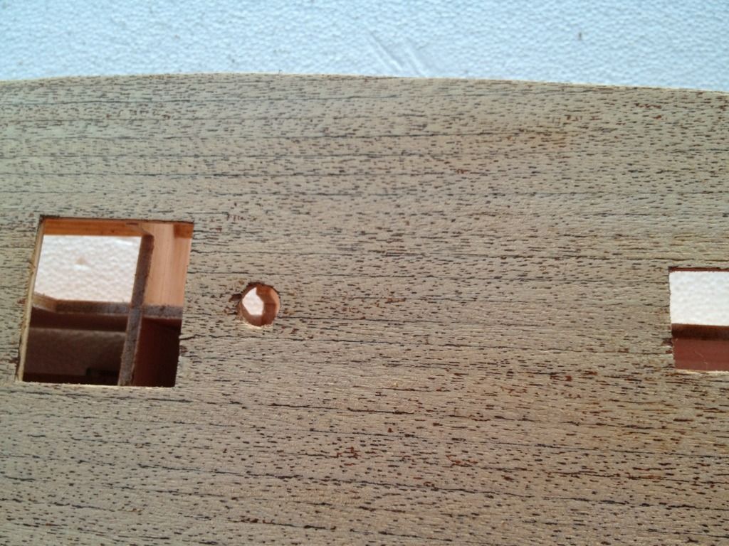

Hoy ha sido un día "horribilis", por culpa mía, claro.
He seguido marcando calafateado y claveteado como empecé ayer
Cuando me había deleitado lo suficiente! abrí el bote de barniz satinado tono castaño para dar la primera mano :D
¡Qué desastre! El tono es excesivo. No me gusta. :cry:
Ni corto ni perezoso solución drástica: quitarlo, que si lija, que si agua, que si alcohol...
al final acetona y estropajo verde Scotch Brite.
Resultado
Y en detalle:
Y ahí me tenéis con el dilema de ir a buscar mañana listones para chapar de nuevo... O lijar para ver si puedo limpiar esas manchas. :?

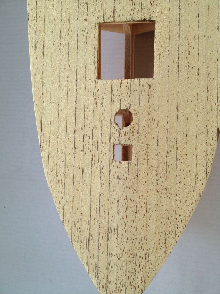

aperple
Mensajes: 167
Registrado: Vie Dic 02, 2005 5:18 pm
Ubicación: Ogíjares o Lújar (Granada)
Mensaje por aperple »

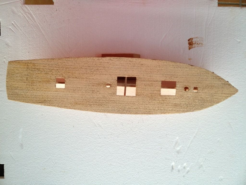

Al final y ante la imposibilidad de encontrar por los alrededores la chapa para re-chapar he continuado haciendo serrín, más bien polvo, porque he usado lijas muy finas para no comer más de lo preciso.
Al final he conseguido esto:
Imagen y en detalle:
Considero que al final he podido salvar el desastre, salvo que mis tutores opinen otra cosa (siempre podré chapar encima de nuevo).
Continuaré un poco más y volveré a marcar a lápiz el calafateado y las cabezas de estacas de la clavazón.

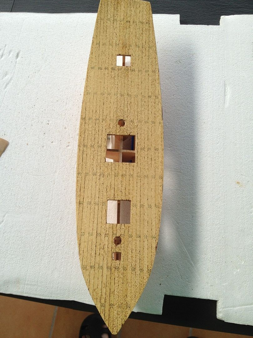

Esta noche estoy donde estaba ayer al mediodía.
He rehecho el dibujo sobre la cubierta
y ha quedado así
al final ha quedado bien :?
Veremos mañana con el barniz incoloro!! :roll:

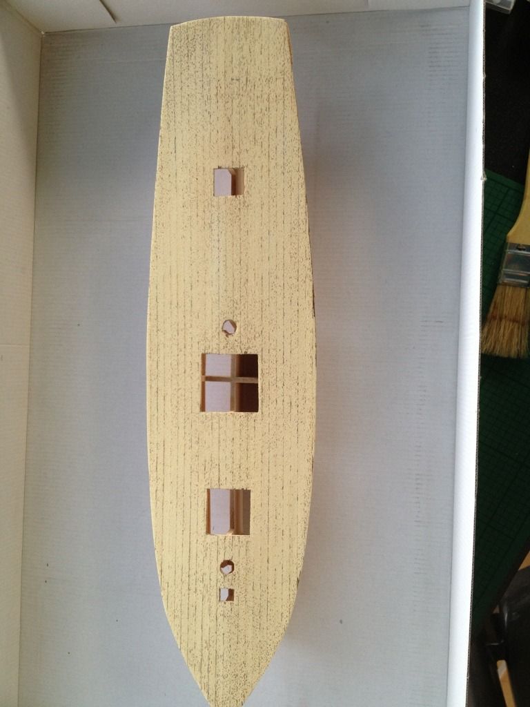

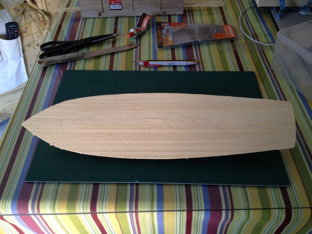

Anoche a última hora le di la primera mano de barniz y esta mañana antes incluso de desayunar la segunda con idea de darle tiempo a secar mientras cumplo con mis obligaciones de jubilado (desayuno, marcha de hora y media o dos, ducha y aseo).
El resultado:
Luego se han recibido órdenes del alto almirantazgo de recoger el astillero para preparar una posible ausencia de varios días. Total, orden cumplida:
Aprovecharé para documentarme el forrado del casco con minuciosidad, he comprobado que el kit no trae chapa para forrar el casco y se tiene que hacer a una sola madera.
Habrá que lucirse... :roll:
