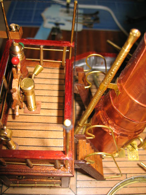

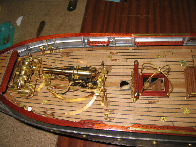

Ayer y hoy estoy poniendo un montón de elementos "grises" que luego son extraordinariamente útiles y que tambien tienen su aporte estético: cornamusas, argollas, cáncamos etc... No lleva tantas como el Húsar, tampoco la jarcia va a ser tan completa, pero conviene no escatimar puntos de amarre. Toda advertencia sobre que las cornamusas queden firmes es poca, en este caso están unidas con un clavo de latón untado en ciano y la base encolada con cola alifática Titabond.

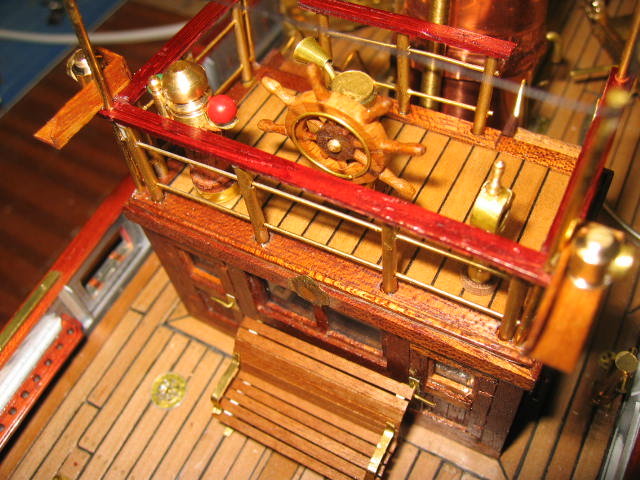

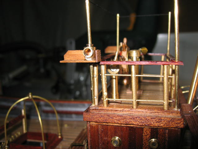

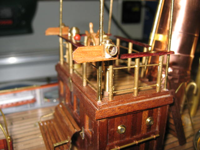

Las luces de posición, están hechas de dos piezas de latón, torneado el cuerpo, perforado luego y se le añade la ventanilla con tubo cortado y labrado para que encaje.

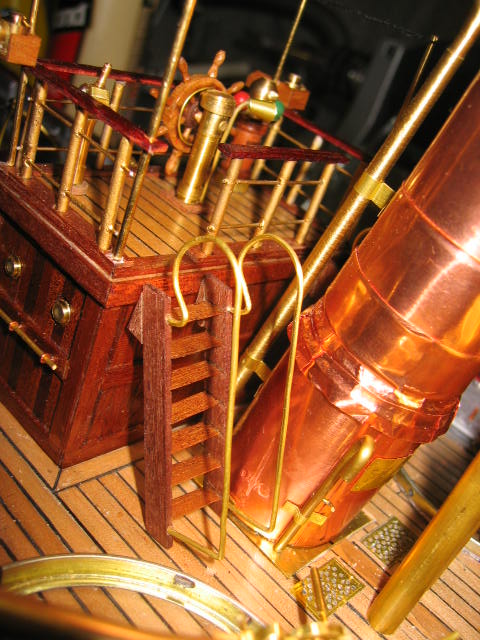

Mensajes: 4647
Mensaje por ramon »
Las escala con sus nuevas barandillas. He optado por un modelo parecido al que puso zapalobaco y he utilizado un alambre mas grueso. Sin embargo, por la parte inferior, siguen arrancando desde abajo puesto que así aprovecho los orificios anteriores y dado que parece ser que el que arranquen mas o menos arriba no es algo que está claro que deba ser así necesariamente.
zapalobaco
Mensajes: 2339
Mensaje por zapalobaco »
Pero las linternas deben mirar a proa, En realidad 105º desde la proa hacia cada costado. Y los cajetines normalmente se pintan del color de la luz, pero eso si que considero que debe encajarse con el programa estético.
Lo escribo de memoria, pero creo que es así, ¿No?
zapalobaco
Mensajes: 2339
También ha sido buena idea añadir las cuñas superiores de la escala, da la sensación de quedar más fijo, menos provisional. Pasa de estar simplemente apoyado a un elemento fijado y permanente.
O al menos es el efecto que me hace a mi.
ramon
Mensajes: 4647
Mensaje por ramon »
Si, los cajetines ocurre exactamente eso... de hecho hice primero unos cajetines verdes y rojos pero estéticamente no me gustaban así que hice otros en madera vista y encajan mejor.... En cuanto a la posición de las lámparas ni idea.
ramon
Mensajes: 4647
Mensaje por ramon »
zapalobaco escribió:También ha sido buena idea añadir las cuñas superiores de la escala, da la sensación de quedar más fijo, menos provisional. Pasa de estar simplemente apoyado a un elemento fijado y permanente.
Si las cuñas les dan otro aire, parece mentira una cosa tan pequeña como puede afectar al conjunto y eso que todavía tengo que limarlas y ajustarlas bien en su perfil y darle un poco de goma laca... De todos formas es curioso (y bueno) como se magnifican los detalles en los paso a paso... me explico: en vivo las escaleras es una cosa pequeñaja en la que dificilmente va a reparar la atención del espectador atento y conocedor, - no digo ya el simple espectador ocasinal y lego -, mas de un segundo, máxime cuando esté acabado el barco en su conjunto. Aquí se discute, se mira y se remira y da la sensacion de ser un pedazo escalera que ocupa medio barco

zapalobaco escribió:Pero las linternas deben mirar a proa, En realidad 105º desde la proa hacia cada costado. Y los cajetines normalmente se pintan del color de la luz, pero eso si que considero que debe encajarse con el programa estético.
Son 112.5º, según la regla 21 del Reglamento Internacional para prevenir los abordajes en la mar, de "gratos" recuerdos para los que hemos obtenido algún título náutico.

Pero ese es el ángulo en el que se debe ver la luz. Me explico, el farol que lleva esa luz puede que no tenga ese ángulo. No sé si me explico o la lío...

Si no quieres modificar los faroles, yo los pondría mirando a proa ligeramente ladeados pero de costado no.
