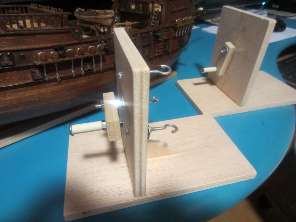

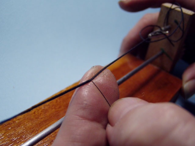

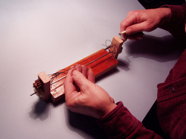

Tasso escribió:Buenas tardes companys os dejo unas fotos del aparato de colchar cabos que me fabrique estos dias ,lo copie de un polaco,
un saludo para todos y gracias por poster conmigo.
Me parece que la maquinita en cuestión no es de colchar (léase trenzar varios cabos) sino de "forrar" un cabo para protegerlo de roces y desgastes como se hacía con estays, etc.
Tasso
Mensajes: 863
Ubicación: Catalunya
Re: San Juan -Bautista nave de 810 toneladas.siglo XVI
Mensaje por Tasso »
buenos dias Cayetano ,efectivamente tienes toda la razon del mundo. un saludo Tasso

Buenos dias Jose, espero no tardar mucho en enseñarte como funciona el accionamiento es manual girando la maneta,me falta colocar las mordazas de sujeccion de los cabos que son tipo como las del robot con lupa,(boca de cocodrilo) .te adjunto una foto del company del foro polaco, un saludo Tasso

Tasso escribió:Buenos dias Jose, espero no tardar mucho en enseñarte como funciona el accionamiento es manual girando la maneta,me falta colocar las mordazas de sujeccion de los cabos que son tipo como las del robot con lupa,(boca de cocodrilo) .te adjunto una foto del company del foro polaco, un saludo Tasso
en las zonas de roce por donde pasa la barilla lleva un cojinete de metal (tubo de cobre diametro 4mm el y interior de 3 mm) pues la madera frena un poco con el roce al girar, vigilar perpendicular de la base con los brazos.

Con esto queda más claro, muchas gracias.

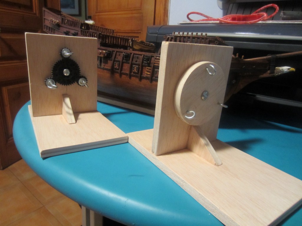

hola tasso: bonito trabajo y muy limpio, me gusta mucho. una pregunta donde se consiguen los engranajes me gusta la maquinita para forrar los cabos, y posiblemente me tenga que hacer una cuando empiece con la jarcia fija. saludos :D :lol: :oops: :roll: carlos.
Tasso
Mensajes: 863
Mensaje por Tasso »
Buenas tardes carlos comentarte ,que los compre en una casa de BCN que se llama casa Palau,C/ Balmes con Pelayo ,viene en una bolsa con diferentes diametros cuatro juegos de cinco engranajes el nombre del fabricante desrui el emboltorio me dare un paseo por dicha casa de juguetes y ya te comentare, me imagino que debe de ser como la que hay en Madrid que tiene todo tipo de juguetes .un saludo Tasso ,por cierto el enmasillado va bien en tu navio veo que el forro te esta saliendo, pero te ira mucho mejor cuando pongas el segundo .

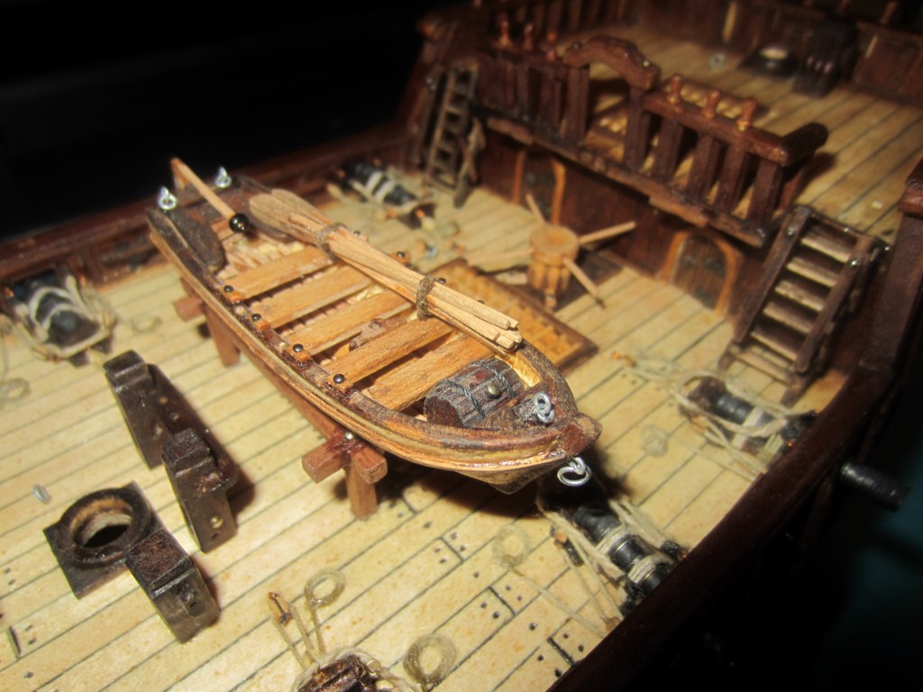

Buenos dias companys , comentaros que esto de ser abuelo es sensacional, pero como siempre hay peros esto me quita tiempo, del arsenal, os adjunto el trabajo realizado ultimamente mas un artilujio, para colchar cabos. espero que sean del agrado de todos vosotros,

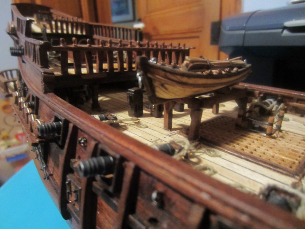

chalupa ,no ira posicionada en el soporte sino colgada por mura de estirbor

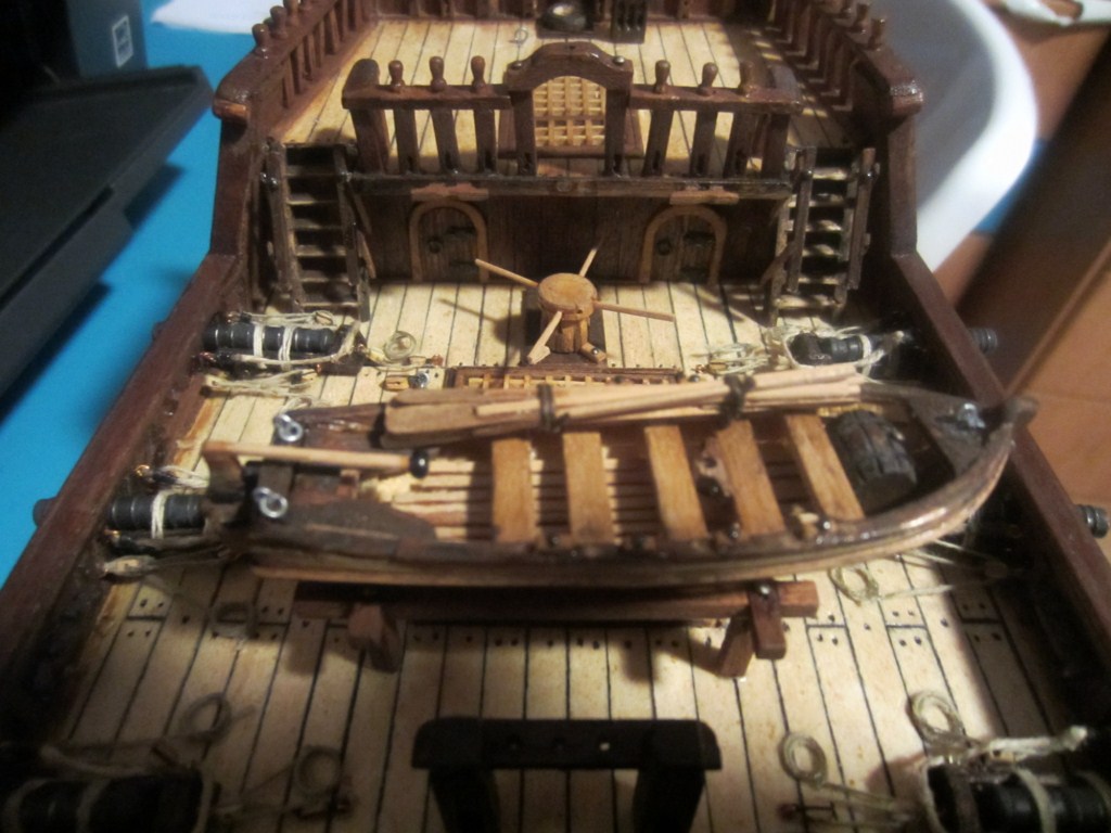

vista de popa primer castillo caseta del pinzon ,y albiton de mesana
artilujio para colchar, contrachapado de 10mm. cancamos etc.
vista trasera observar manetas de giro , tornilleria de 3mm.cancamos normales y de metrica.

Hola Tasso
Se ve muy bien esa chalupa. Buenos avances a pesar "de los nietos" :mrgreen: . Disfruta de ambas pasiones ya que son perfectamente compatibles.

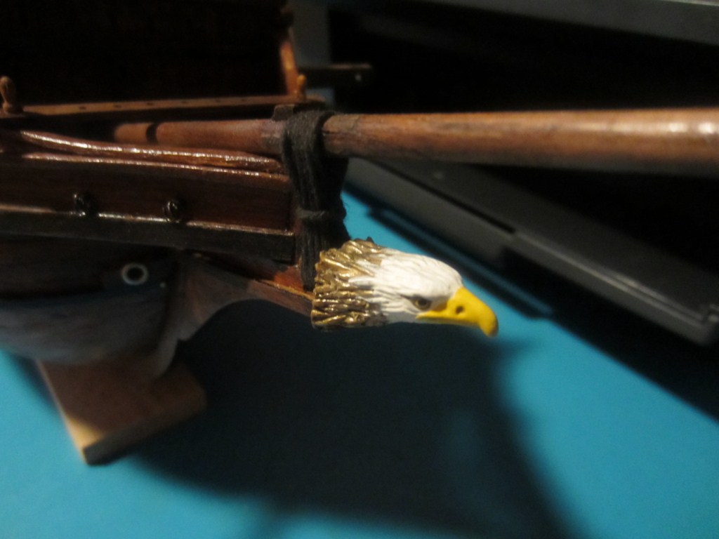

Muy buena esa máquina de colchar, y buenos avances, sobre el mascarón, imagino que sera por el símbolo del águila imperial, el águila de San Juan, esta bonito aunque a mi me gusta más negra, pero eso ha gustos.
Buen trabajo y disfruta de los nietos.

Buenas tardes companys me alegra que comenteis ,,Jose referente al aguila decirte que la idea la seque de un articulo de la rebista Barcos de un sr. que construyo un galeon del S.XVI.la tenia puesta de mascaron. aunque lo bonito de verda era la pintura de la popa con una virgen, que es lo que comenta Cayetanoque los Galeones españoles llevaban una virgen en popa ,yo al mio le puse la virgen de los desanparados que es Valenciana . un saludo y abrazo a todos. Tasso

El águila, queda muy bonita aunque, si tenemos en cuenta los tonos del barco, se podría envejecer un poco o decolorarla para matar esos colores tan vivos.
Yo estoy intentando hacer también una maquinilla para trenzar hilo de algodón y hacer cabos. Estoy usando unas ruedas dentadas de madera, ya mostraré los resultados cuando la tenga casi terminada.
