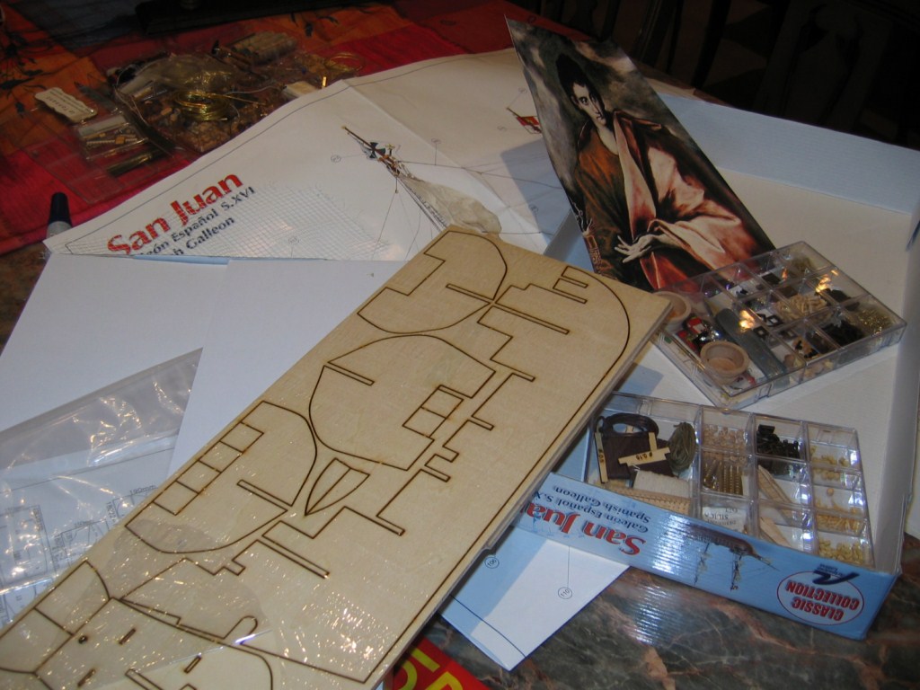

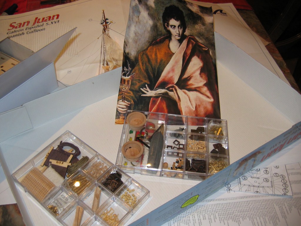

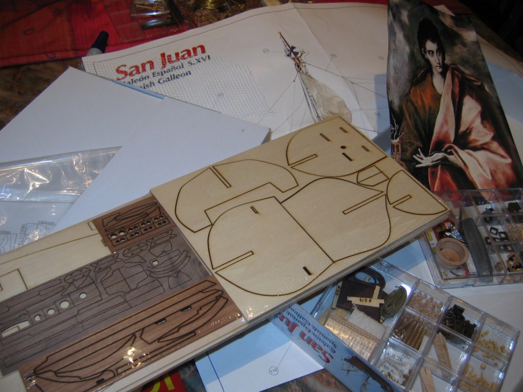

Buenos dias compañeros este Agosto inicio la construcion del Kit de A.L. San Juan galeon s.XVI ,ahora bien no se si es el San Juan de Gargarin de 569 t. ó el San Juan Bautista pues en la caja no pone nada de nada al respecto (por cierto no trae peana),creo que este tema es un ponco despreocupado por parte del fabricante , pues como es un Galeon monta el que quieras . mi intecion es mejorar el kit ya ireis viendo las modificaciones que realizare, y efectivamente estamos abierto a cualquier sujerencia ó critica . un saludo a tod@s ,Tasso.

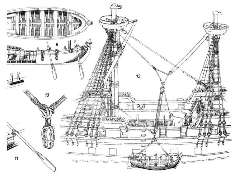

Buenos dias companys, espero no defraudaros,os coloco una fotillo de la maniobra de descarga del panadero que pienso incluir,
Re: San Juan -Bautista nave de 810 toneladas.siglo XVI
Buenas tardes Pototo si efectivamente es mi intención colocarlo. un saludo Tasso

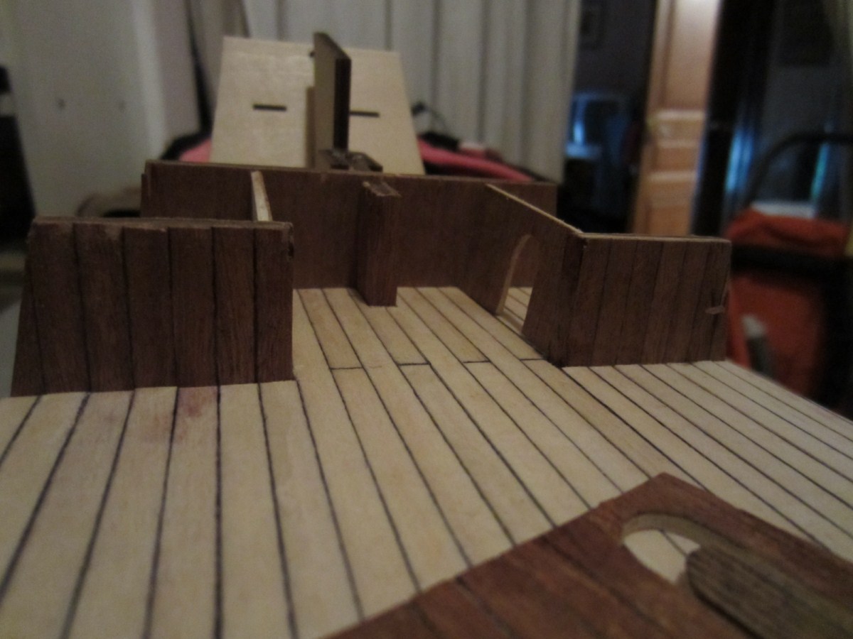

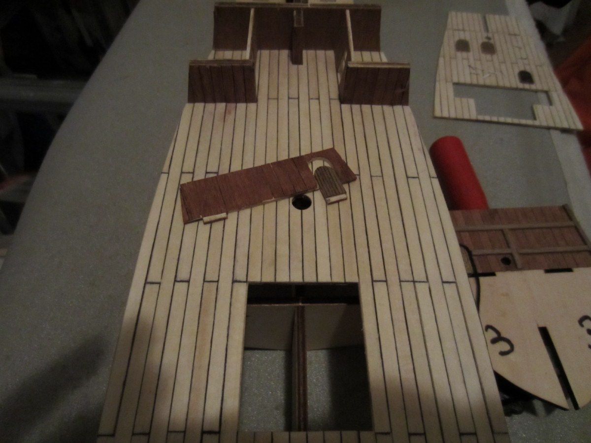

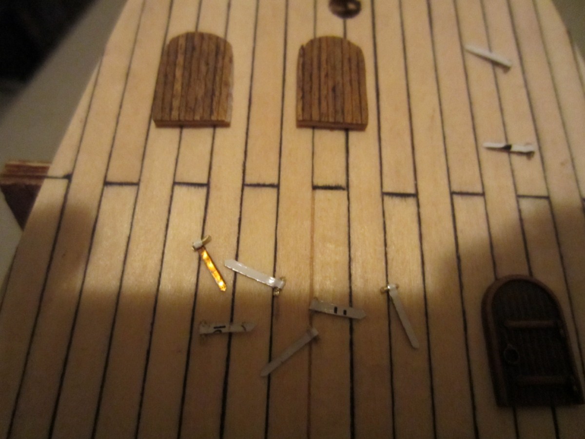

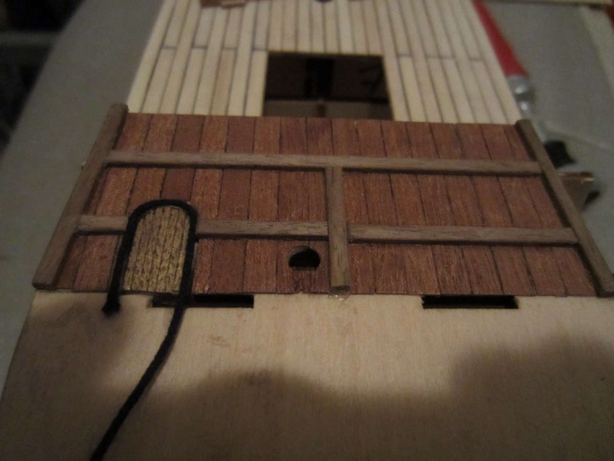

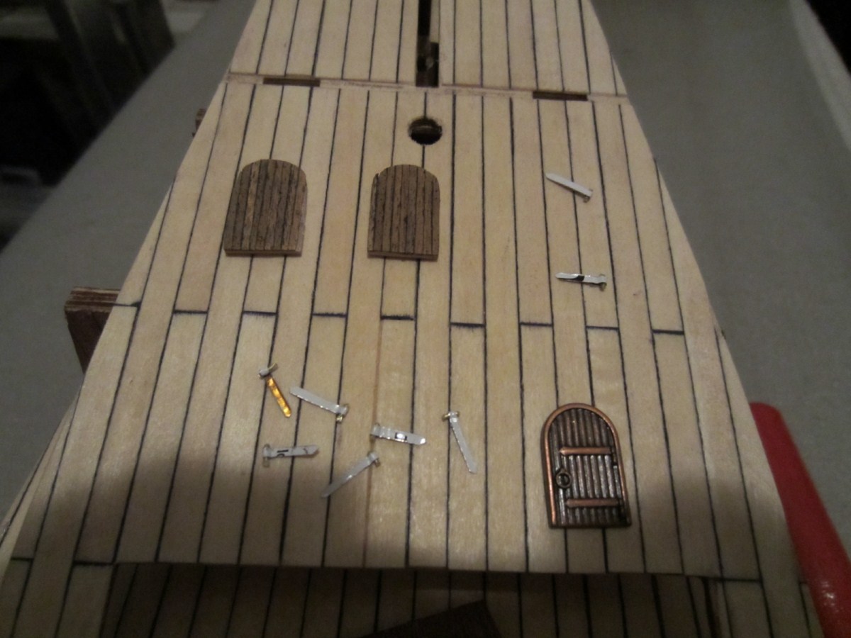

Buenas tardes companys , han pasado varios meses y no vallais a pensar que estaba inactivo se me estropeo la Canon, solucion una nueva ,os adjunto varias fotos de como llevo el trabajo, no ostante estoy estudiando la posivilidad de efectuar un corte en popa ó proa tema de camarotes de la oficialidad pues estoy tambien forrando los manparos,tema de cubiertas las tracas son de tilo y con rotulador negro efectuo el calafeteado,les faltan dos manos de tapaporos y taladros 0.5 para los tapines , tambien comentaros que le hecho la guerra a las piezas metalicas,las cuadernas no estan pegadas esta todo presentado,los otros dos estoy pendiente de la almiranta en el cutter y en la corbeta de ir colocando velas. un saludo Tasso
