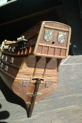

Hola a todos
Este es mi primer mensaje en el foro.
Estoy construyendo un kit de Artesanía latina que compré hace muchos años. En la caja pone San Francisco, pero es diferente al San Francisco II que se vende ahora.
Por lo que he visto, este barco es igual al San Juan.

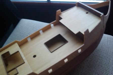

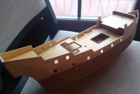

Subo unas primeras fotos...

Primeras fotos del barco.

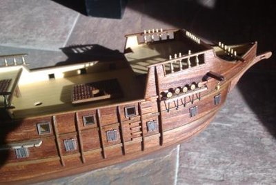

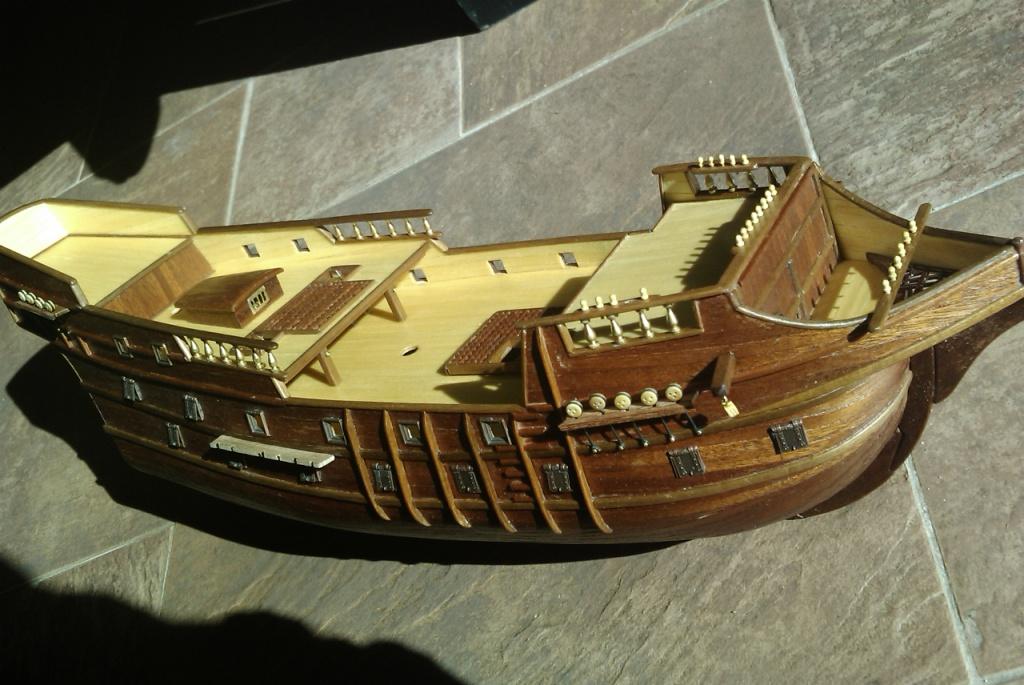

Voy un poco despacio ya que solo trabajo los fines de semana.
Después de 2 o 3 fines de semana este es el estado actual del barco.
Rafa.-.
Mensajes: 700
Ubicación: ALBACETE
Re: San Juan de Artesanía Latina
Mensaje por Rafa.-. »
bonito galeon, lo llevas muy bien

Buenas tardes efetivamente este es el san Juan, y esta quedando muy bien un saludo Tasso

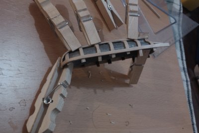

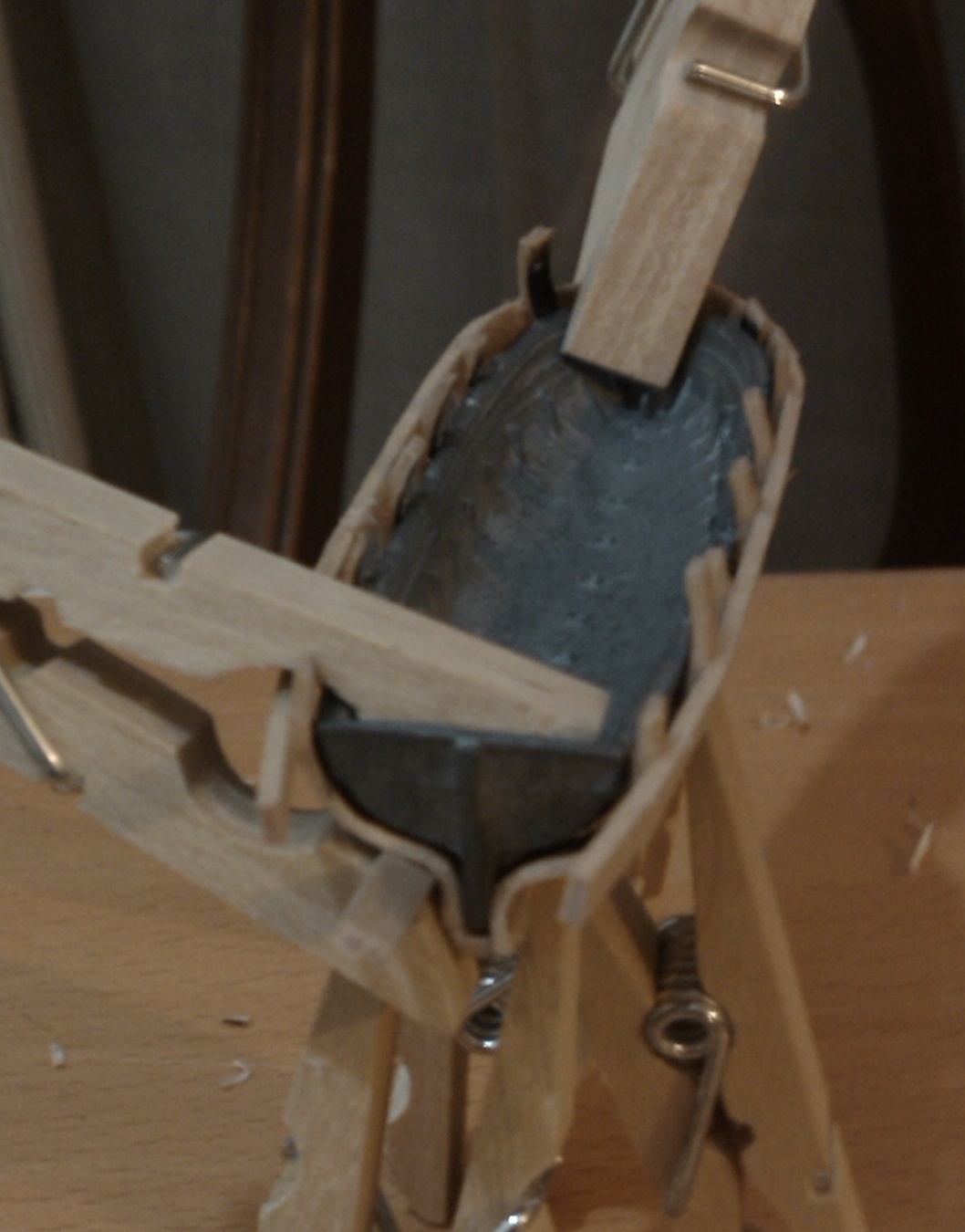

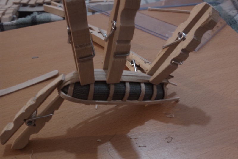

Estoy haciendo el bote y me he animado, como he visto a alguno de vosotros, a utilizar el bote que viene en el kit, como molde para realizar las cuadernas y hacerle un par de forrados.
Esto además de que queda bastante bien, me ha ayudado a descubrir el soldador de estaño como herramienta mágica para el doblado de madera.
Se queda perfecta y en un minuto y evita muchas roturas.
No lo había probado hasta ahora, pero también lo leí en estos foros y ha sido todo un descubrimiento.
Os paso alguna foto:

buenos dias muy bien el tema del molde que te has apañado para hacer la chalupilla eso es iniciatiba e ingenio , un saludo Tasso

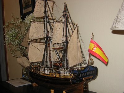

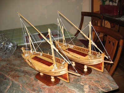

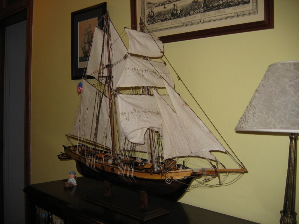

Buenas tardes Moreno, el primer proyecto es disfrutar de mi prejubilacion y lo estoy haciendo de entrada fue montar dos Llauds el Tramontana (regalos) luego me compre la Candelaria de Ocre Estoy con la vitrina ;recuperar el Harvey cliper Baltimore que fue el primero que monte hace 34 años ,todabia no conocia el foro,ahora estoy con un bergantin que yo creia que era una corbeta francesa ( Le Tonnant ) que se dedicaba al corso vamos de piratas ya esta casi acabada esta en la Gamuza, esta la monte vamos de aquella manera hace 32 años , y buscando informacion sobre el tema me encontre esta genial obra de arte que se llama foro de modelismo naval la descubri tarde pero la estoy esprimiendo, la vivo a tope hay si la hubiese conocido antes ,y los companys que estan en el .a la pregunta de mis proyectos son ,el cliper Hunter (el cazador )de mamoli compre los planos,si todo sigue su curso lo empezare en Marzo, despues viene el San Juan ( de Artesania Latina ) que me lo regalaron por Reyes ,y si no se rompe nada sere Abuelo si un nieto para Mayo, y entrara en la grada una corbeta ( 22 cañones ) tipo Jorge juan ó un bergantin de 18 cañones El Corzo ;comprar los planos de una fragata que vi en el Museo Naval de Barcelona 45 euros sino me confundo tengo muy mala memoria se,me va la pelota . disculpas por el rollo . un saludo Tasso te voy ha adjuntar varias fotillos.. ruego disculpas si me estra limitado sr.Administrador.

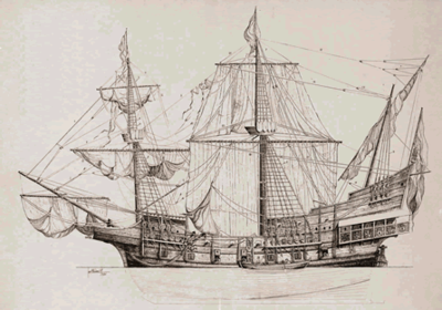

Buenas tardes Moreno , a tú pregunta comentarte qe primero . la arboladura mastiles y demas los acabas es decir preparas el material , luego de tenerlos prepados los montas en el navio, ves montando primero uno y luego otro ( trinquete .mesana ,etc ) tema de espacios para poder trabajar bien,segundo empiezas con la jarcia fija primero un palo y luego otro, tema de espacio,y por ultimo con la jarcia de labor ,pensando que hay que colocar las velas , mirate el paso a paso del company J.Rodrigues fabricacion de velas y tambien los paso a paso de arboladuras. te adjunto un dibujo de arboladura de un galeon. un saludo y que no decaiga ,trabajo si paro No. Tasso.
