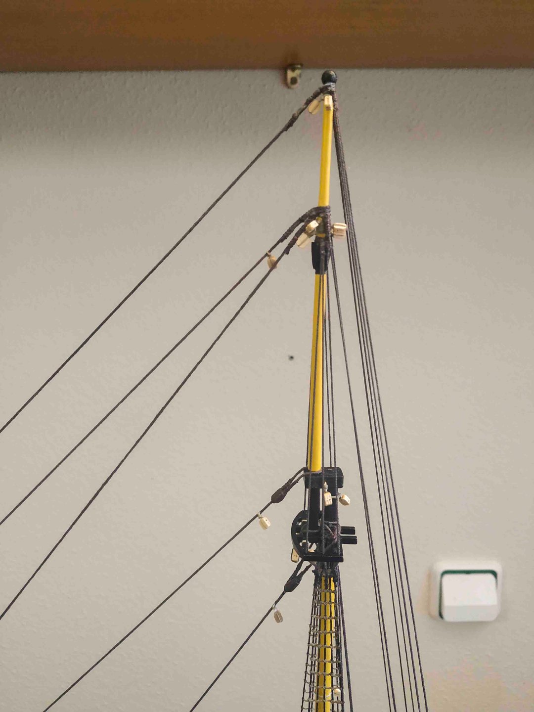

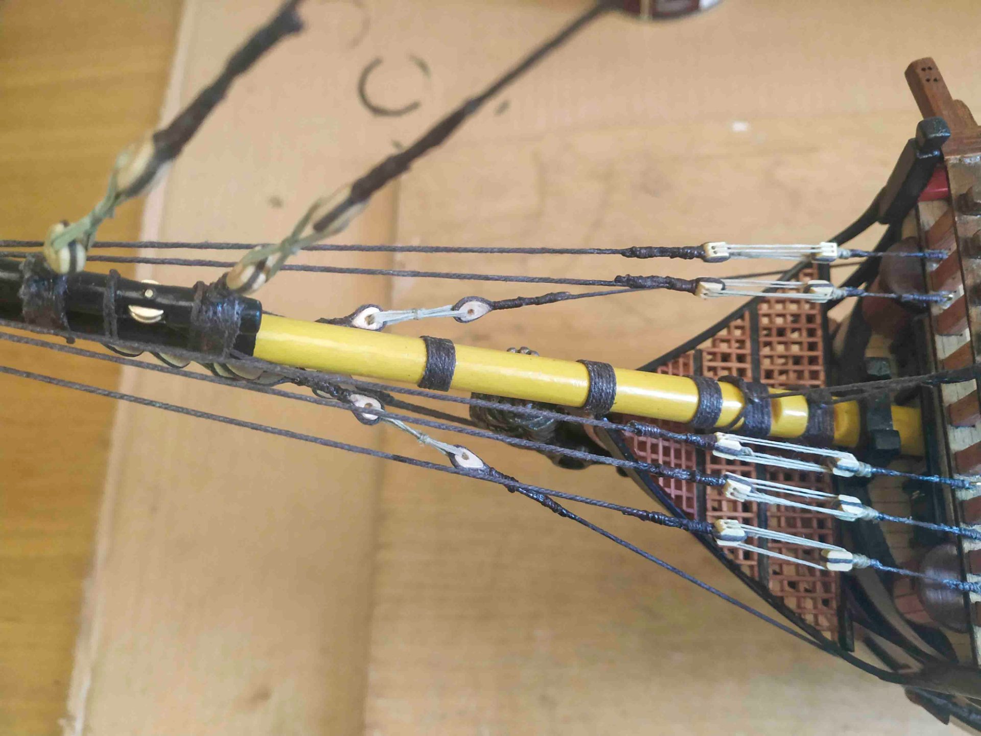

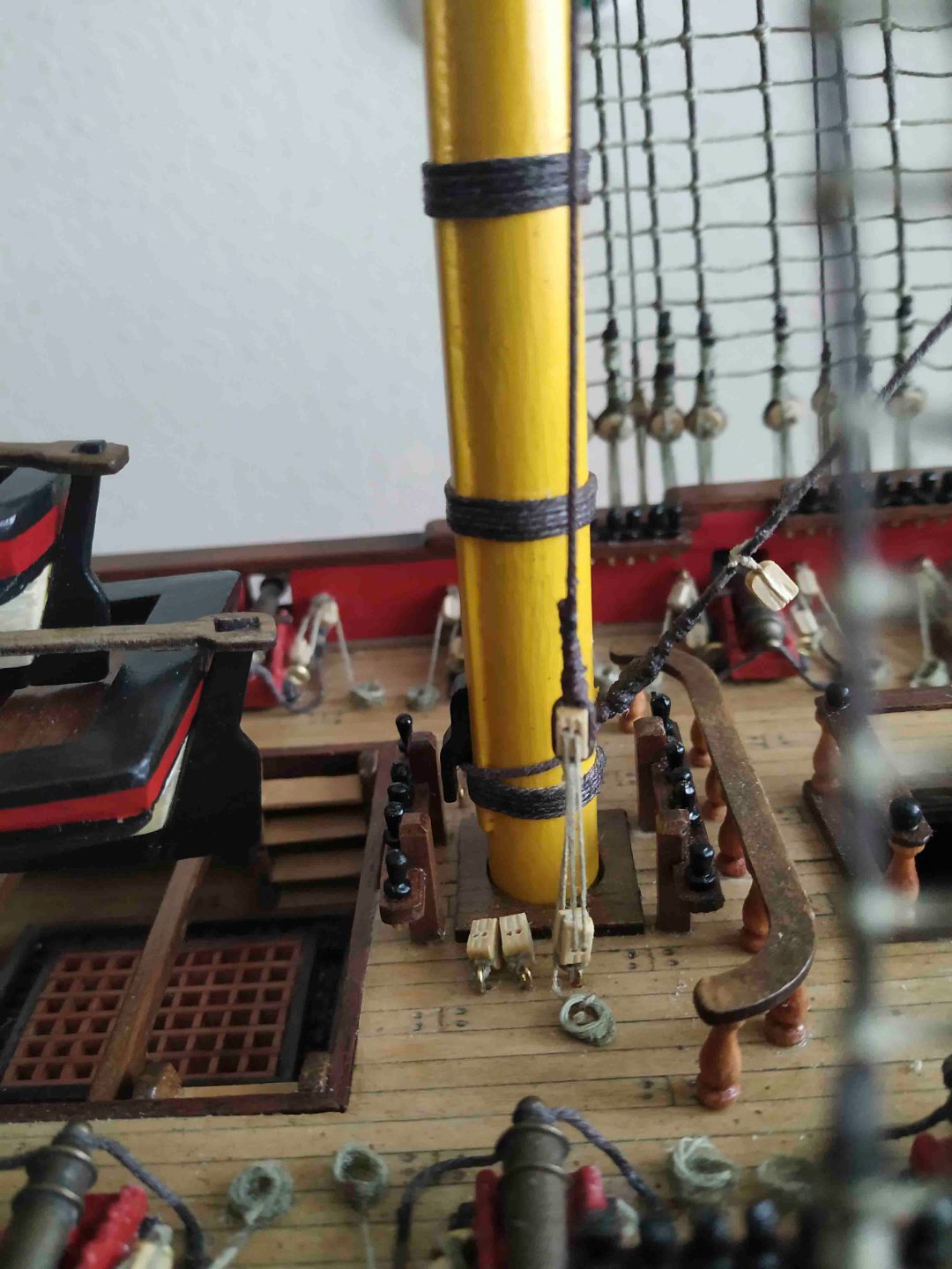

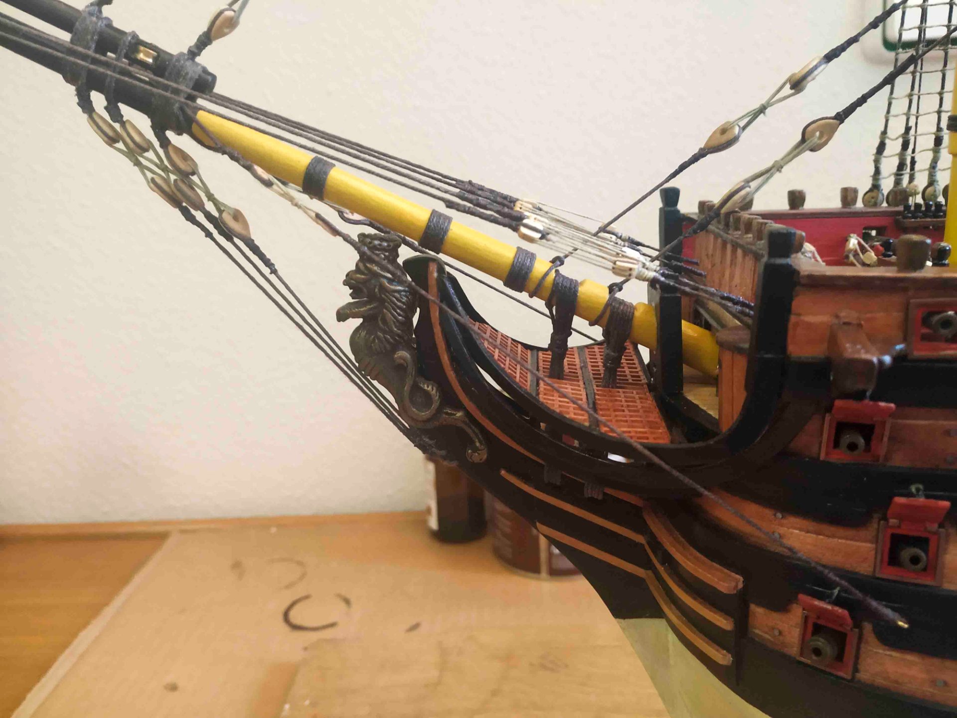

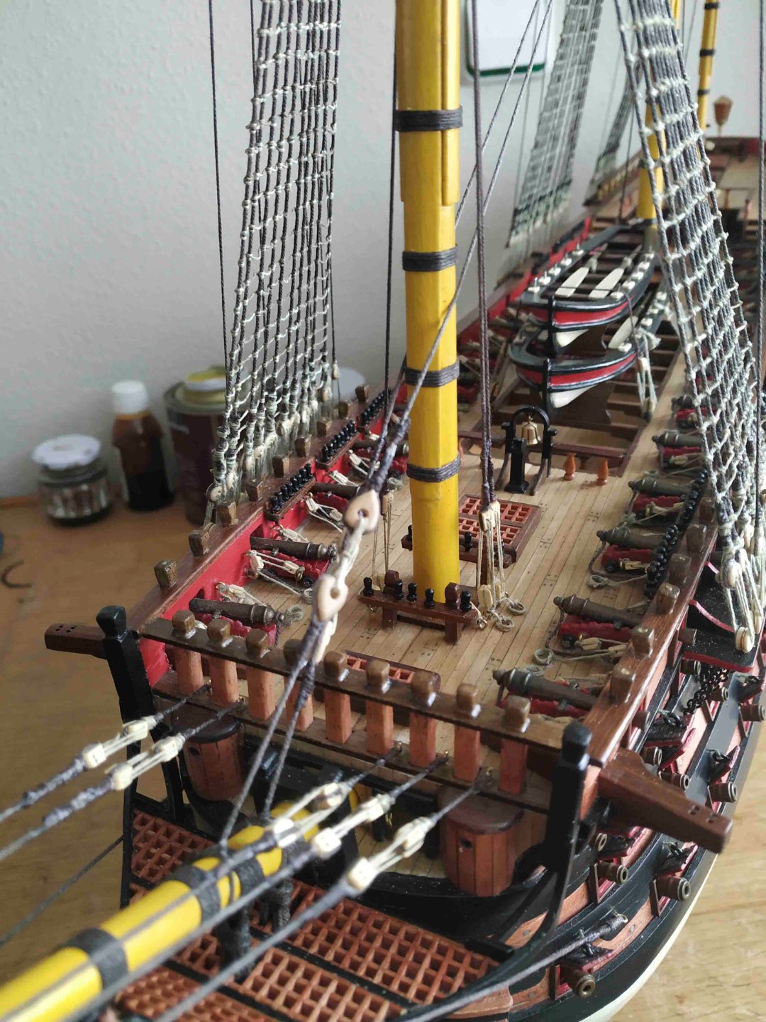

He finalizado los estáis del trinquete. Después de rebuscar por internet he encontrado que se instalaban con acolladores para poder regular su tensión. Dado que los estàis que terminan en cubierta lo hacen con cuadernales, éstos también los he anclado a la cubierta en proa con cáncamos y cuadernales.
Acolladores y vientos del botalón
También he colocado los vientos del botalón. Los he colocado con dos vigotas ciegas que he realizado con un listoncillo de madera del forro del casco, ya que no venían en el kit.
Vientos del botalón
Vientos del botalón

Estuve buscando pero no fuí capaz de encontrar nada concluyente sobre la jarcia fija de este navío. Diría que lo llevas muy bien. Yo la arboladura mas complicada que he hecho es la de un bergantín y la de un galeón. La del Santísima Trinidad será todo un reto.

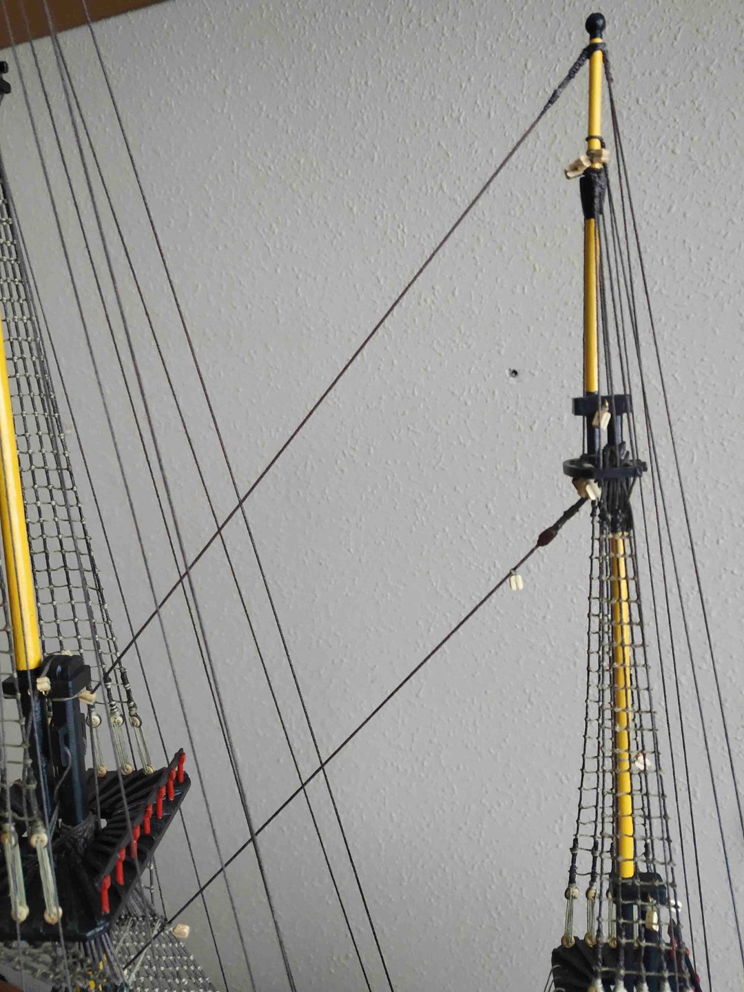

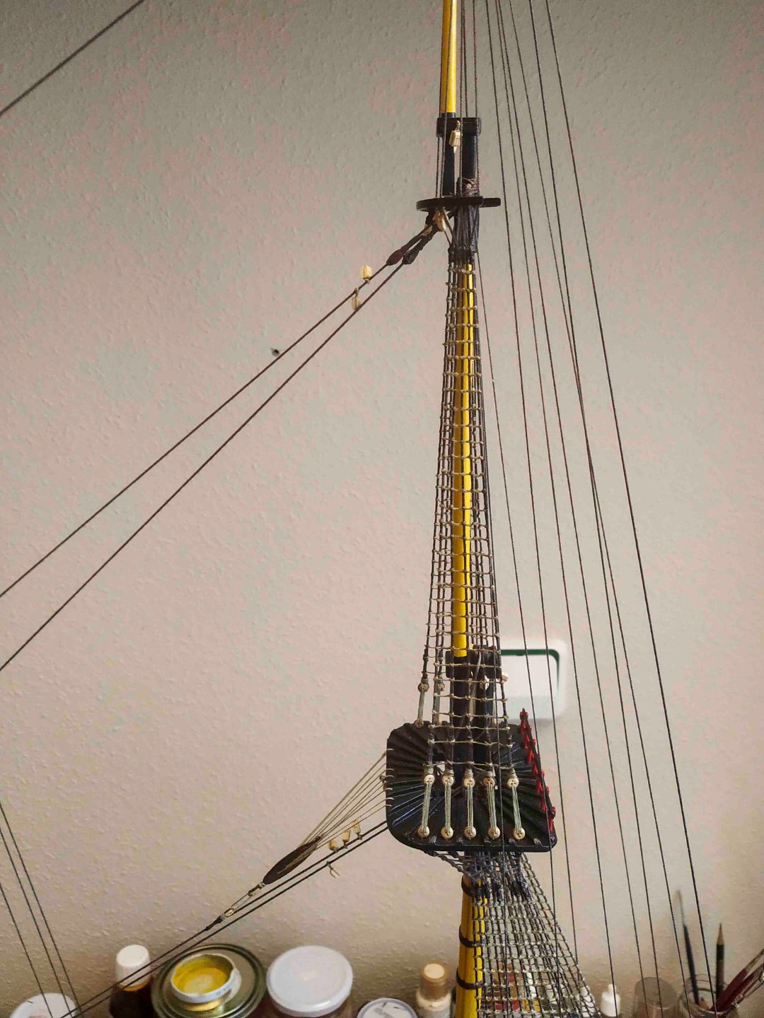

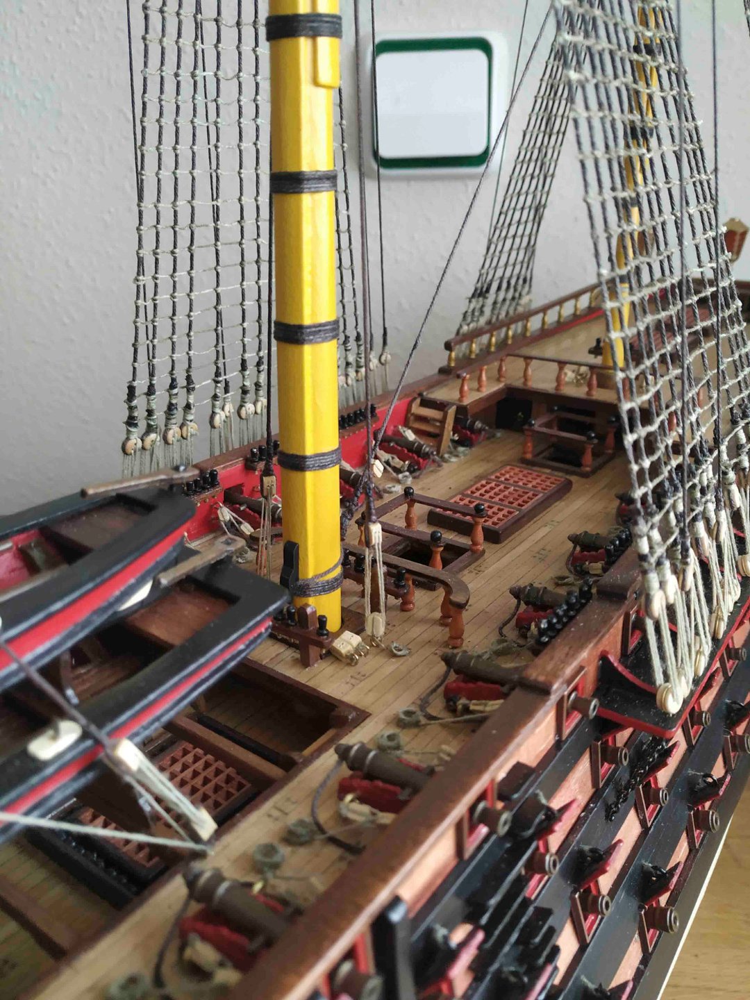

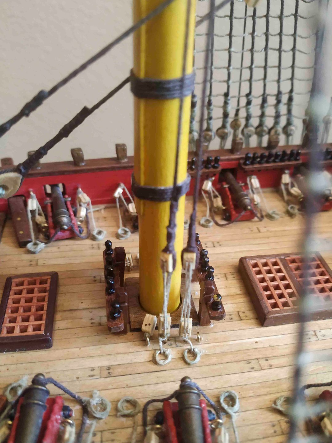

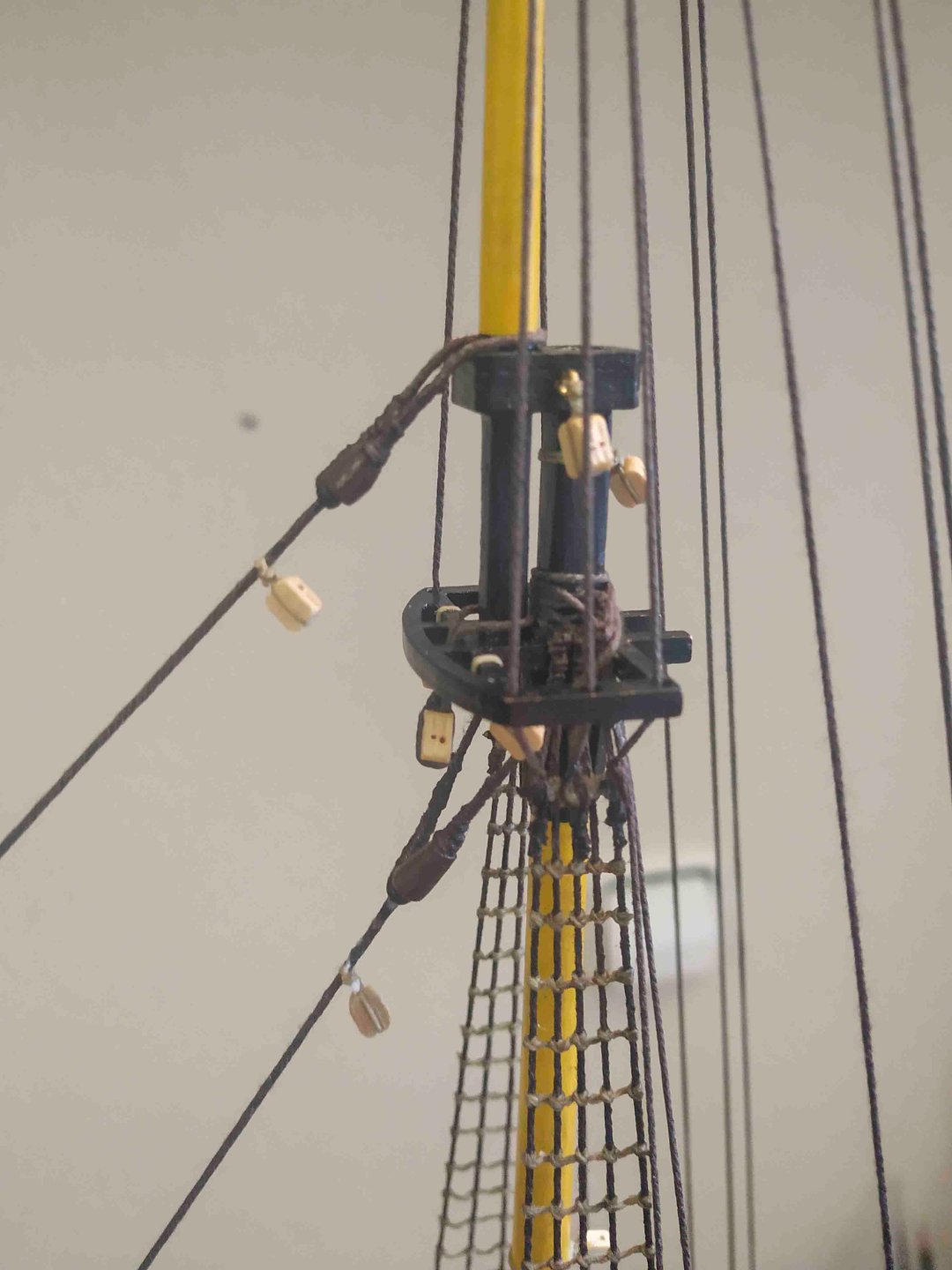

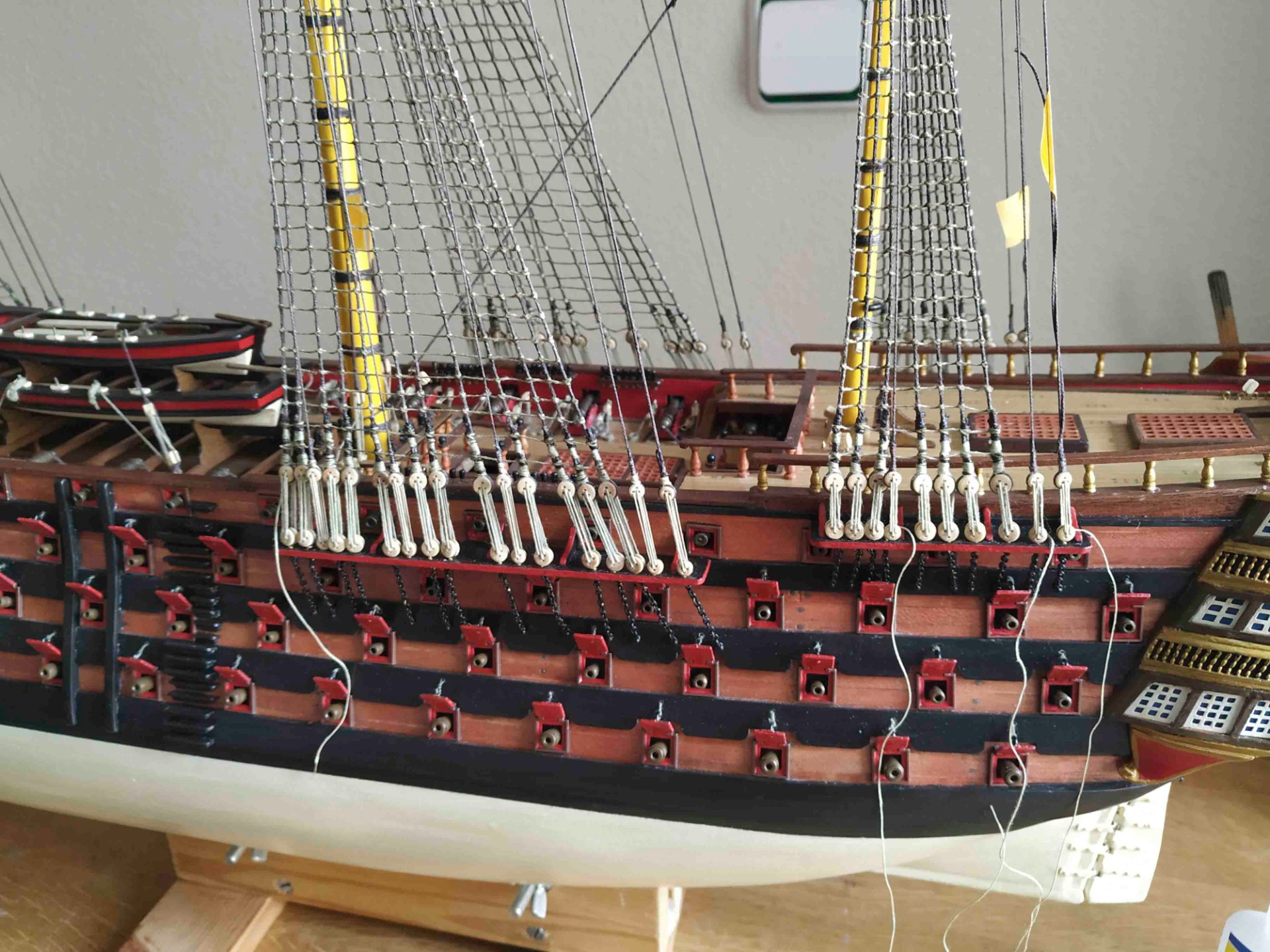

Colocados los estáis del palo mayor. Un poco complicado conseguir que todos estén moderadamente tensados y los palos verticales. Menos mal que todos los estáis van con acolladores y se puede regular su tensión.
Detalle de estáis amarrados en cubierta

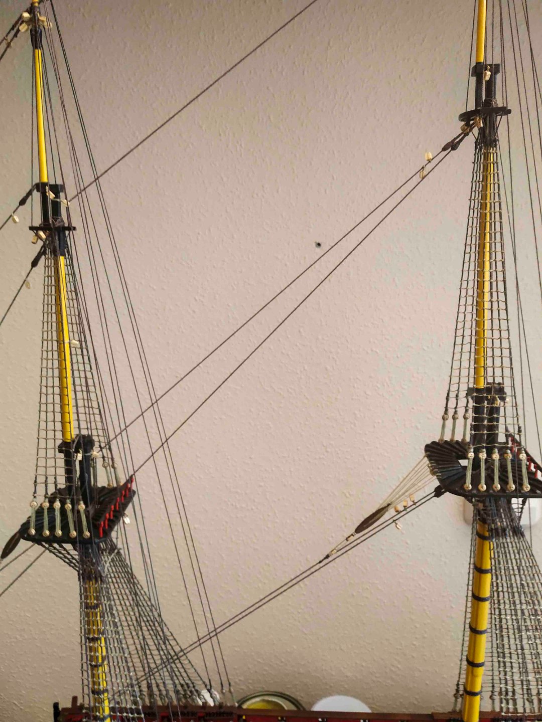

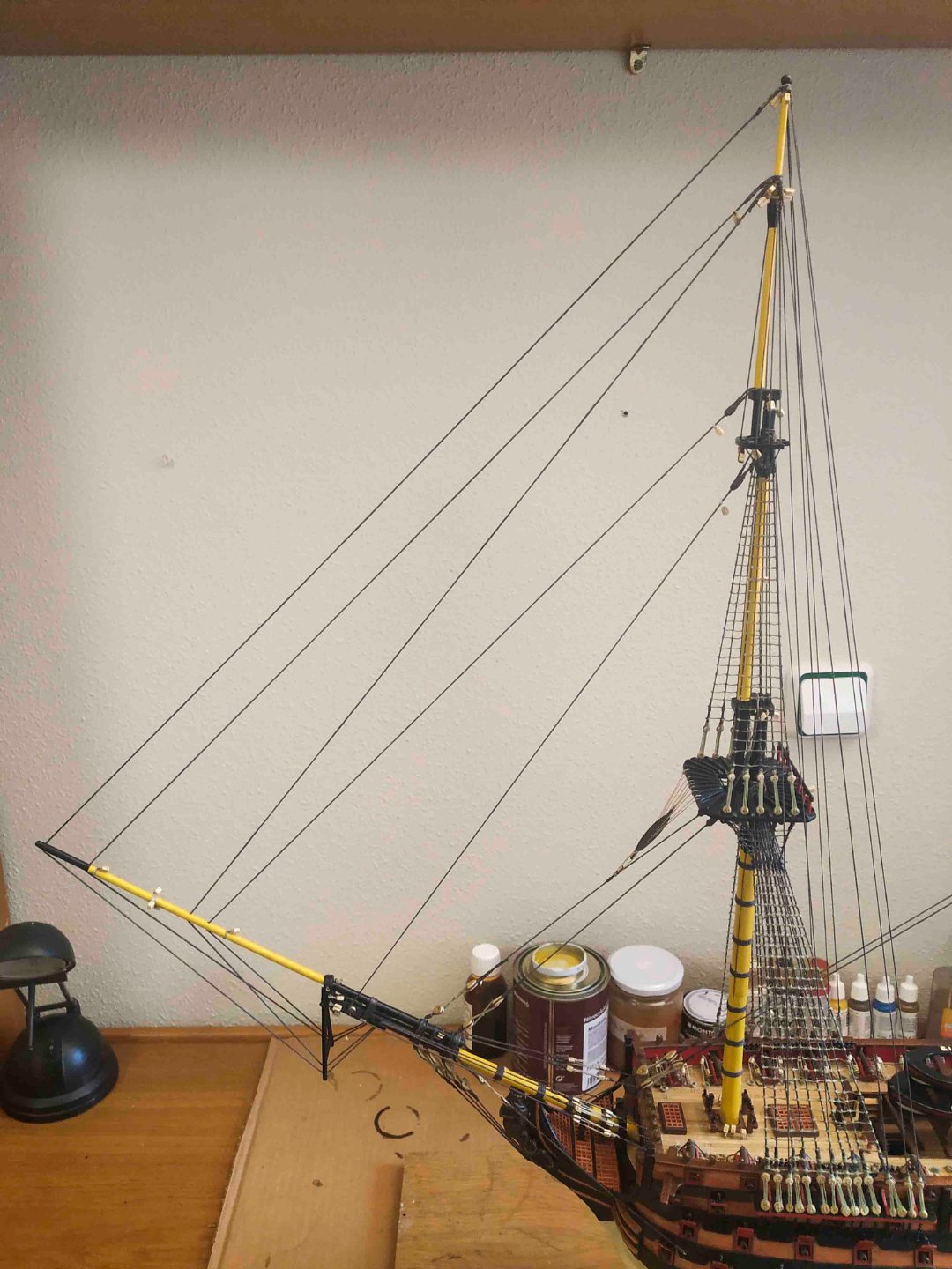

Estáis de mesana terminados.

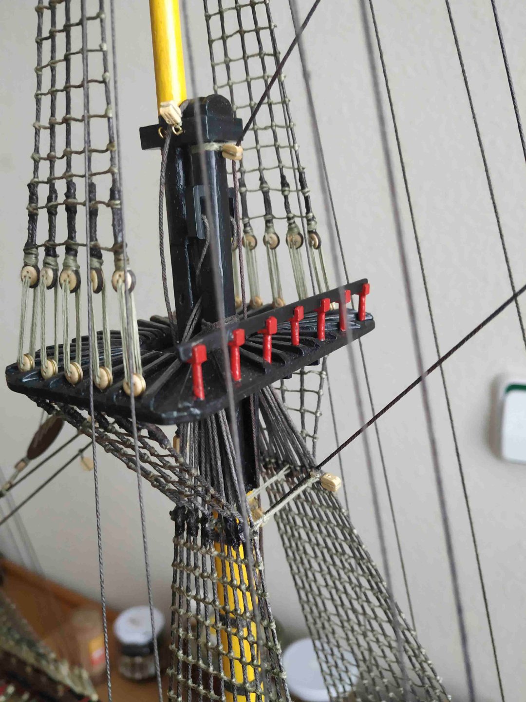

Primeramente ha colocado los estáis y las burdas sin tensar. Cuando los tengo todos fijados con sus acolladores empiezo a tensarlos alternativamente procurando que los estáis queden moderadamente tensos y los mástiles sin inclinaciones visibles pero firmes.
Jarcia sin tensar
Jarcia sin tensar

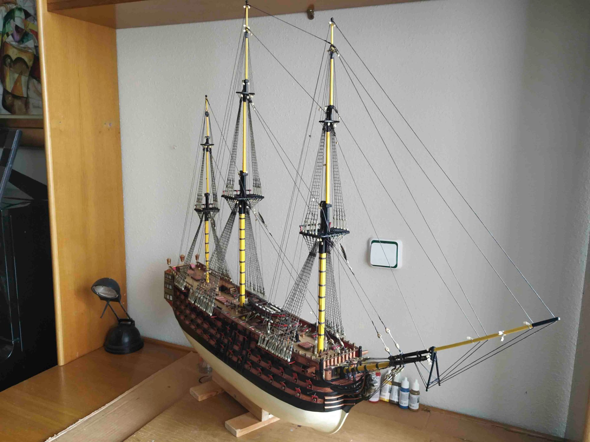

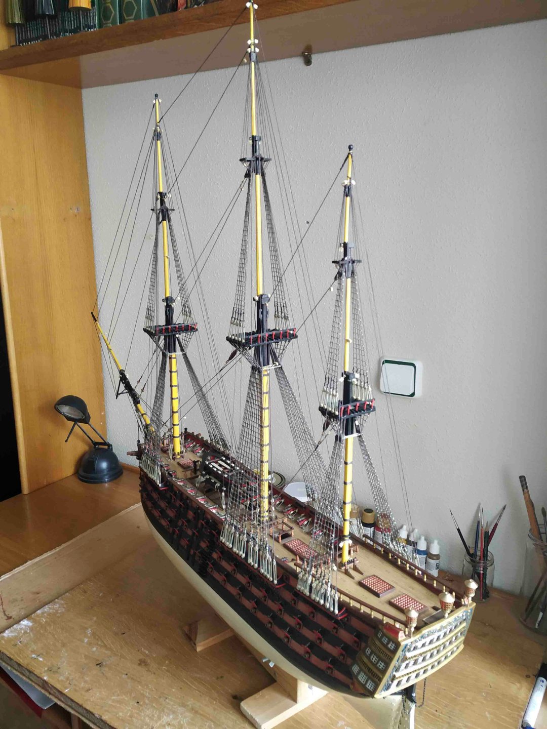

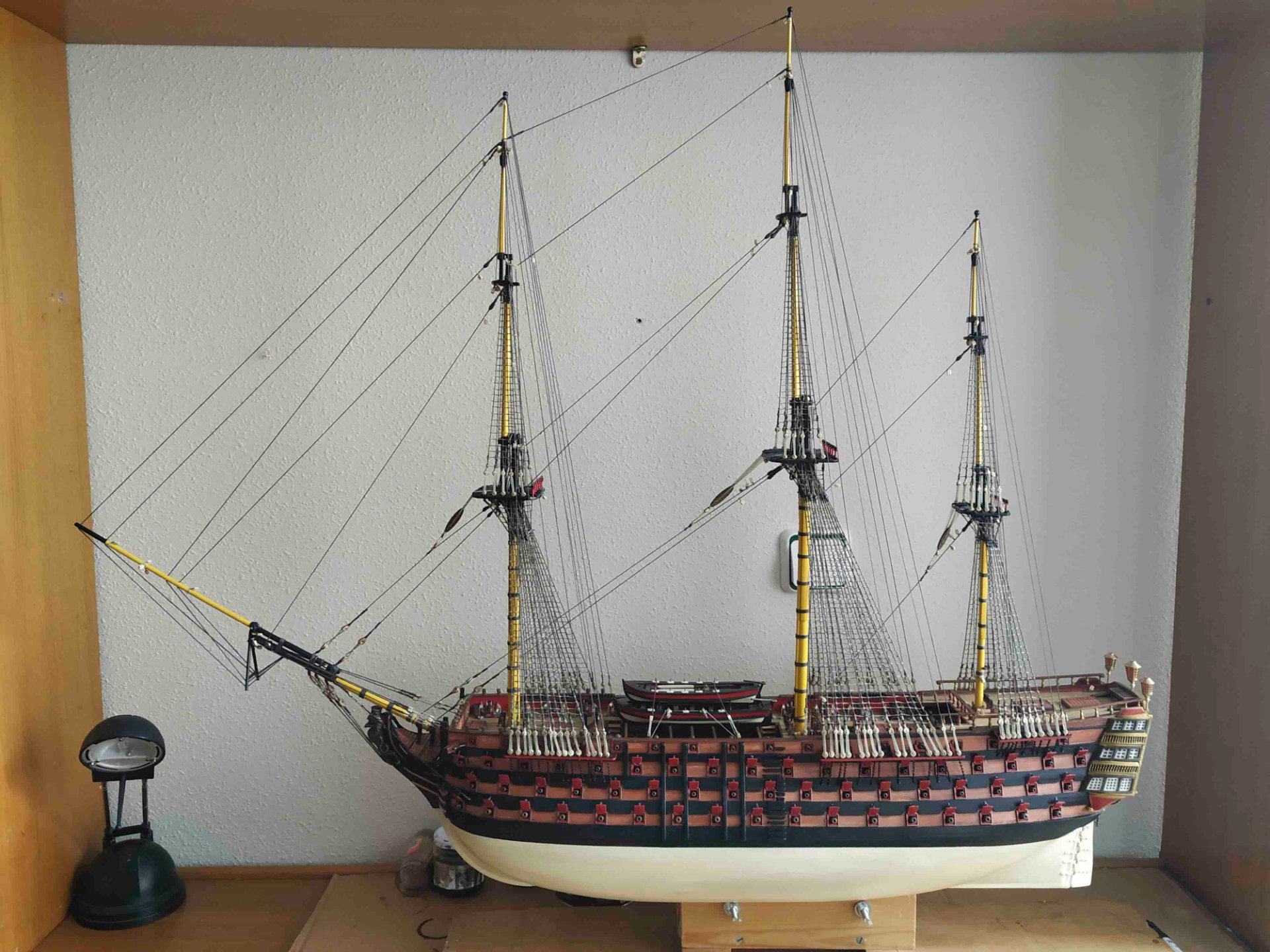

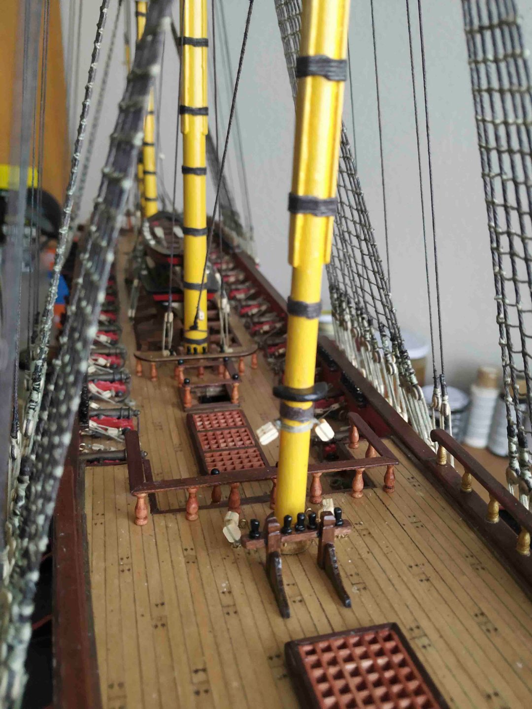

Jarcia firme terminada. Al comienzo tenía mis dudas pero creo que ha quedado bien para mi grado de experiencia.
Este el el estado actual con la jarcia firme terminada.
Ahora toca preparar vergas, jarcia de labor, velas etc. Es la primera vez que pondré velas y me surge la duda que también he leído en otros temas. Velas recogidas o desplegadas?
El barco que hice anteriormente no llevaba velas por lo que esta opción queda descartada. En el kit aparece el Santísima Trinidad con las velas recogidas y tiene la ventaja de poder ver toda el trabajo de la jarcia y palos. Por otra parte con las velas desplegadas es impresionante.
En principio me decanto por las velas recogidas pero no lo tengo claro. Como todavía tardaré un tiempo hasta que tenga las vergas, no tengo torno, lo iré pensando. Cualquier consejo será bien recibido.

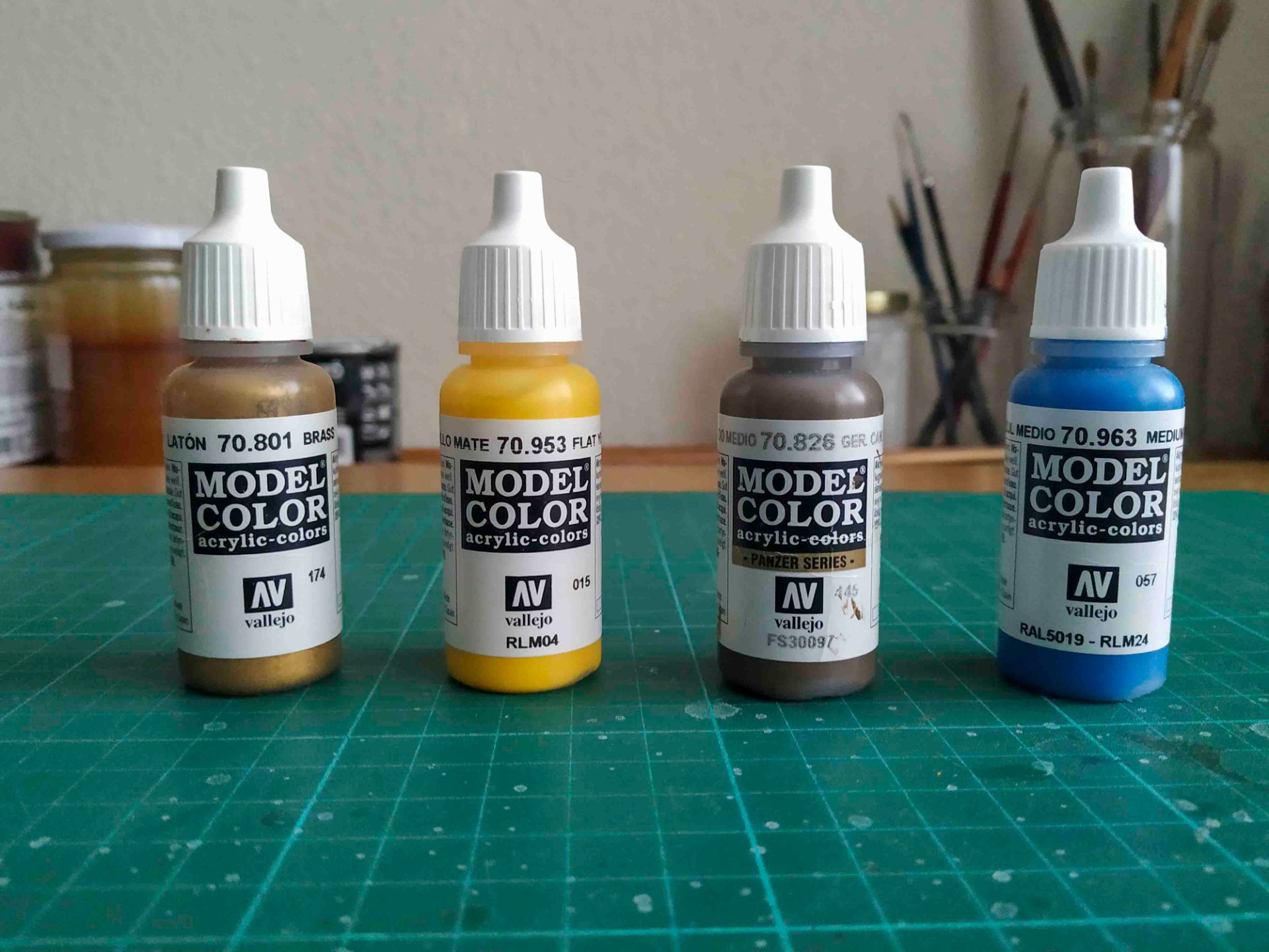

Me gustaría que nos dijeras qué marca y códigos de color has utilizado para el blanco, amarillo y rojo.

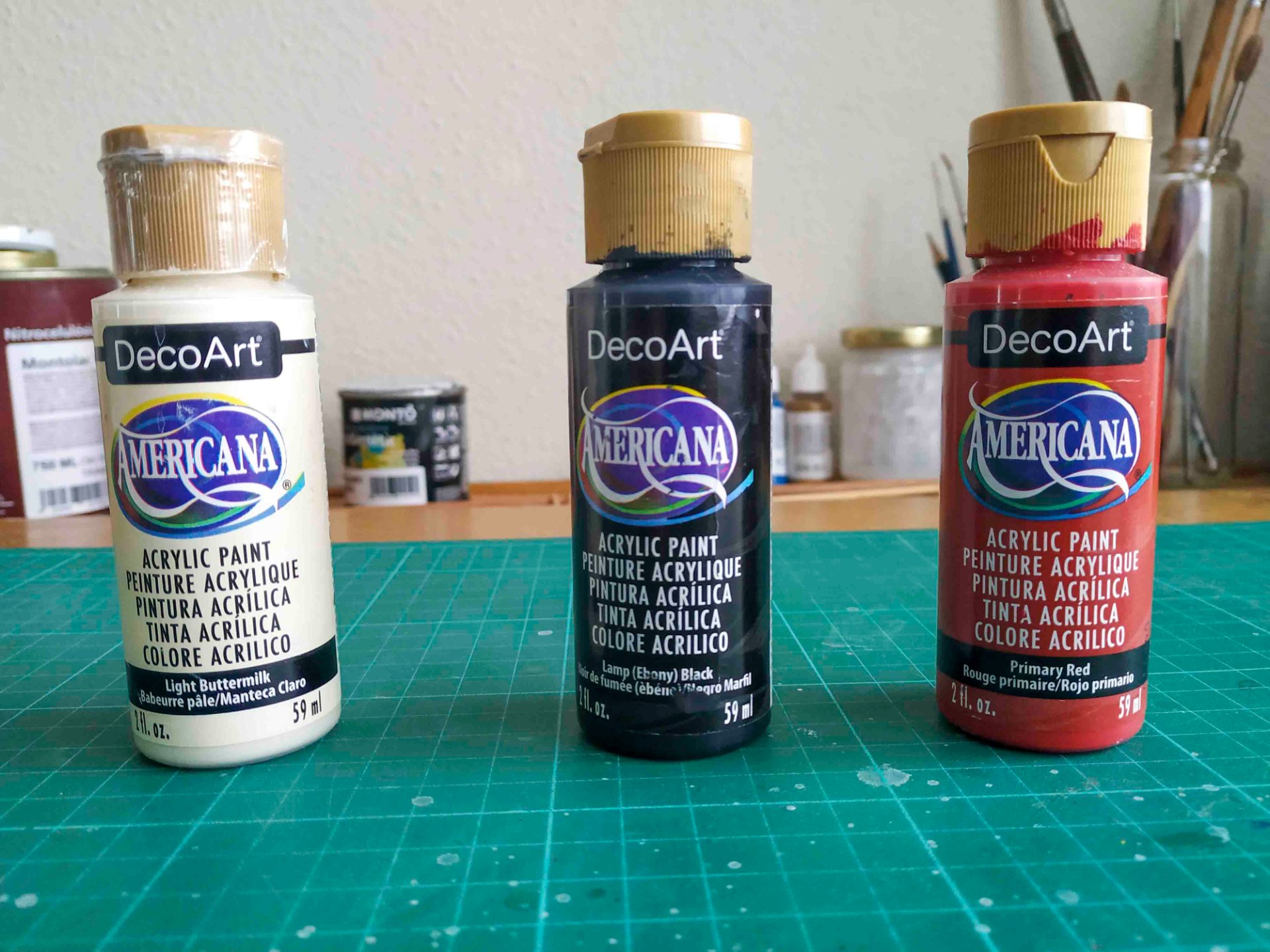

Hola:
Estas pinturas tienen la siguiente denominación:
Blanca: Light Buttermilk - Manteca Claro. Cubre poco, le he dado normalmente tres manos
Negra: Lamp (Ebony) Black - Negro Marfil. Cubre bastante, con una mano suele ser suficiente
Rojo: Primary Red - Rojo Primario. De este color he dado siempre dos manos
También he utilizado estos otros colores para el castillo de popa y los mástiles
Latón: LATON 70.801 BRASS
Amarillo: AMARILLO MATE 70.953 FLAT YELLOW
Marrón: A. CAM. PARDO MEDIO 70.826 GER. MED. BROWN
Azul: AZUL 70.963 MEDIUM BLUE
El amarillo cubre poco y también he tenido que dar tres o cuatro manos. De este color he utilizado dos botes.
El azul lo oscurecí con un poco de negro.
En todos los casos he terminado con dos capas de barniz satinado que tiene muy poco brillo y por ejemplo al blanco le da un tono ligeramente marfileño que a mi me gusta.
En el blanco del casco no quería que quedara perfecto como si estuviera pintado a pistola. Con tres manos ha quedado bien con zonas con color muy sutilmente diferente.

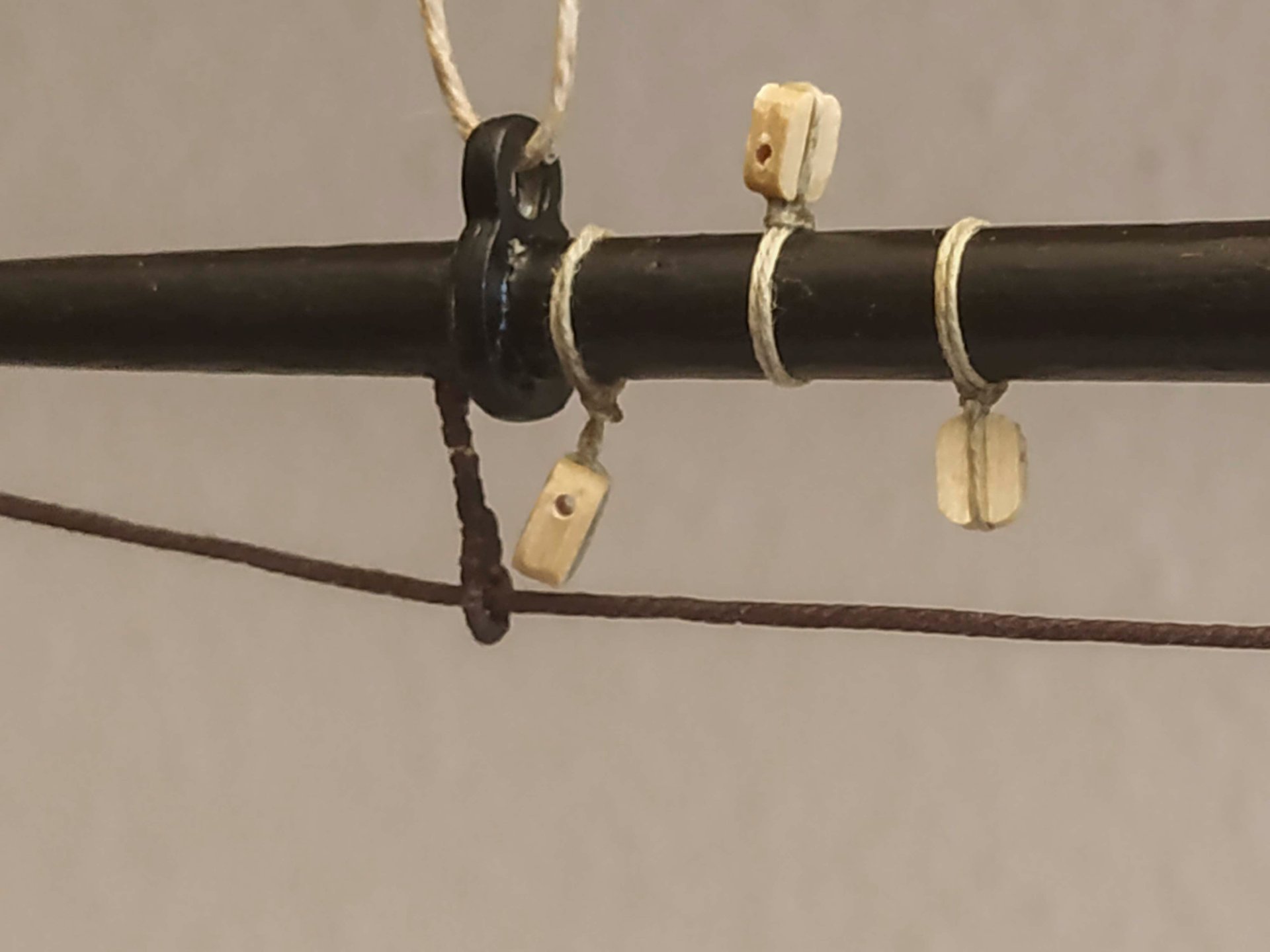

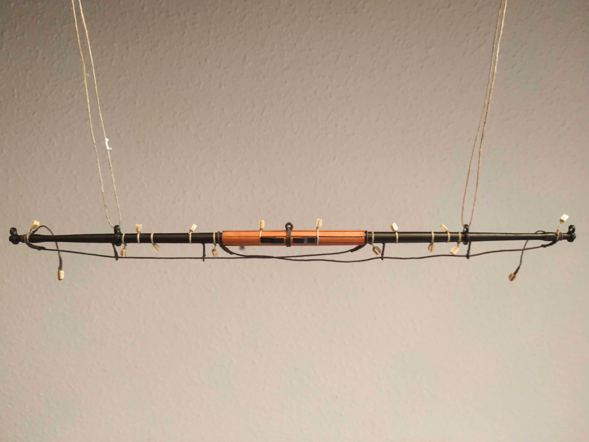

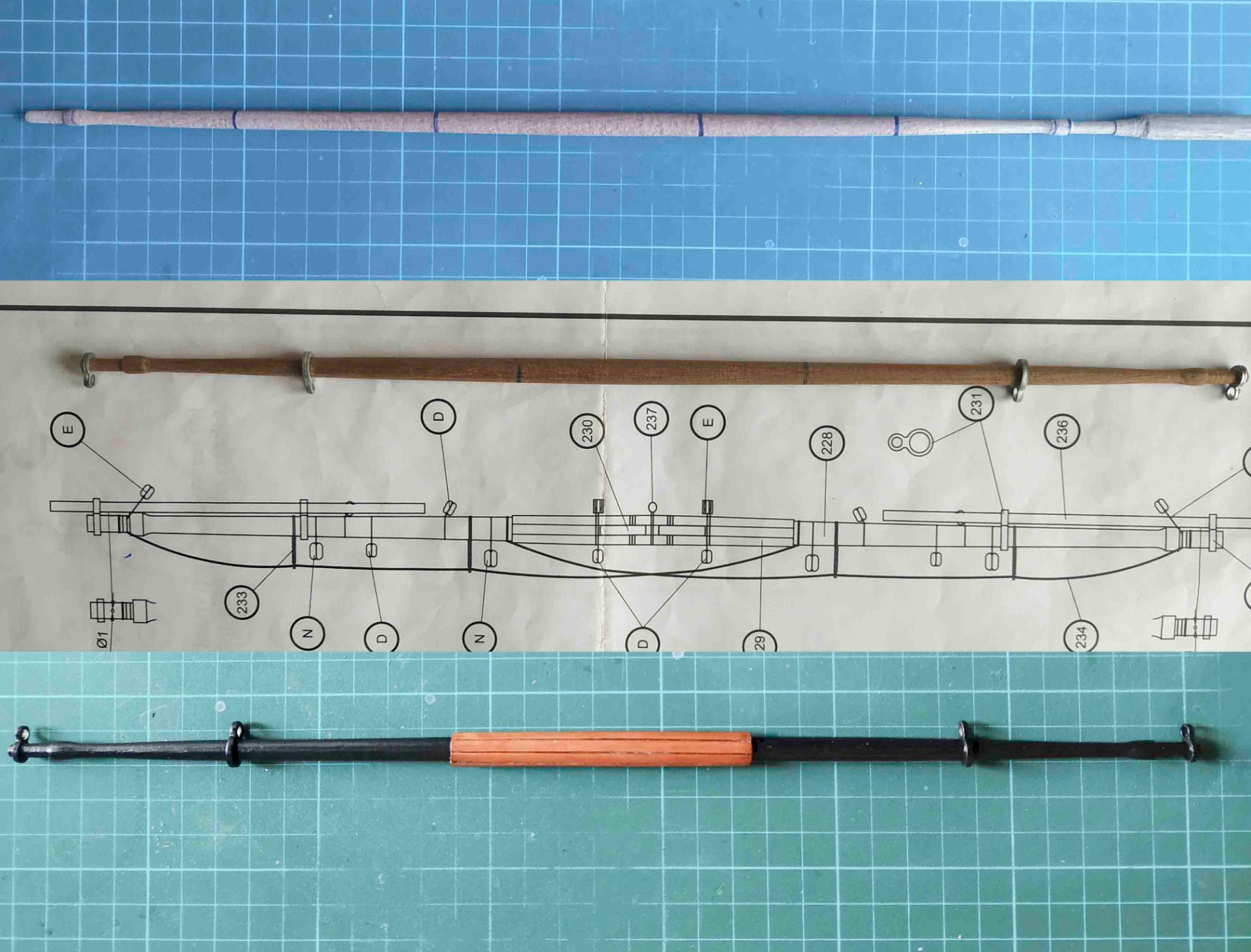

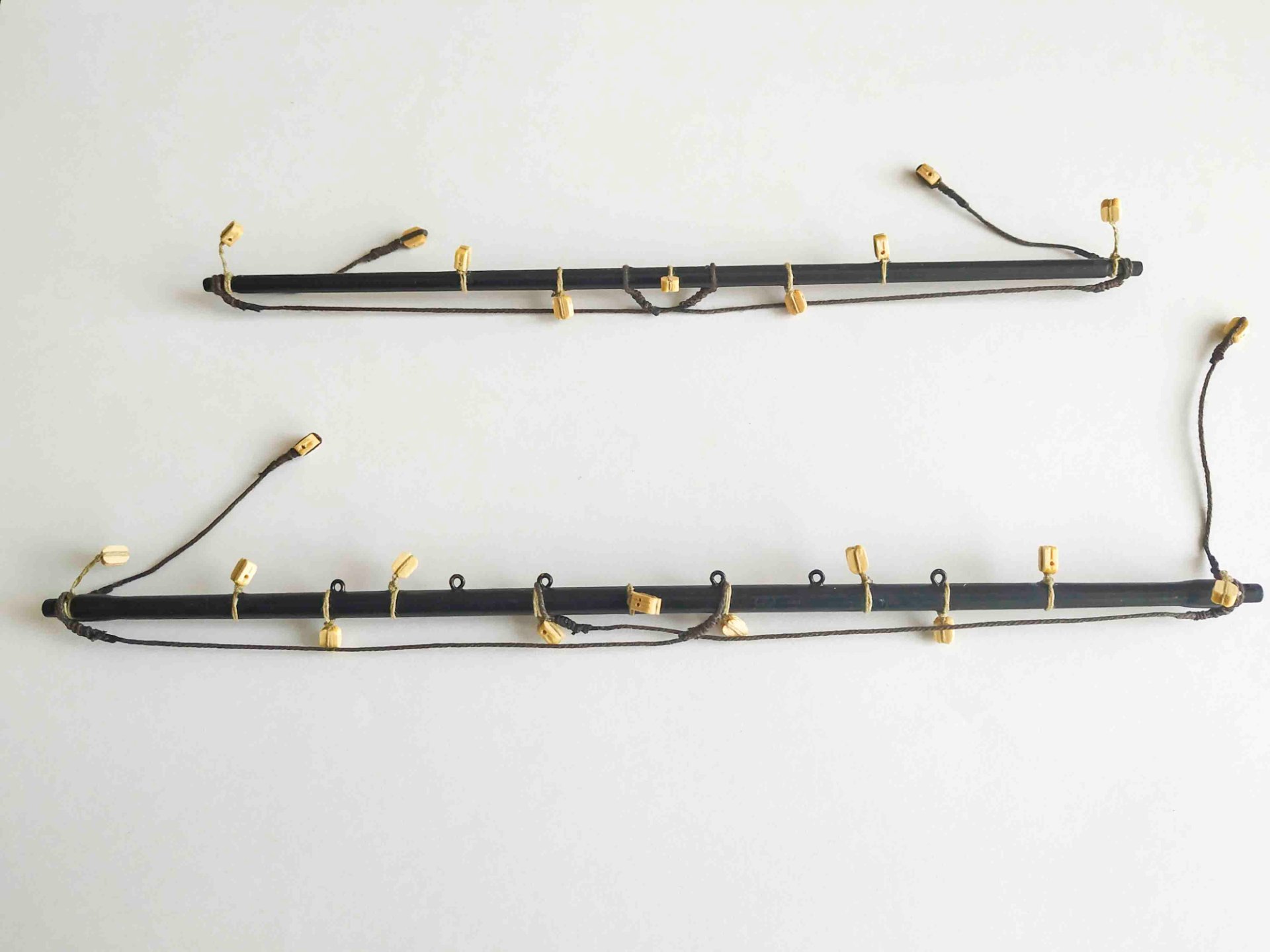

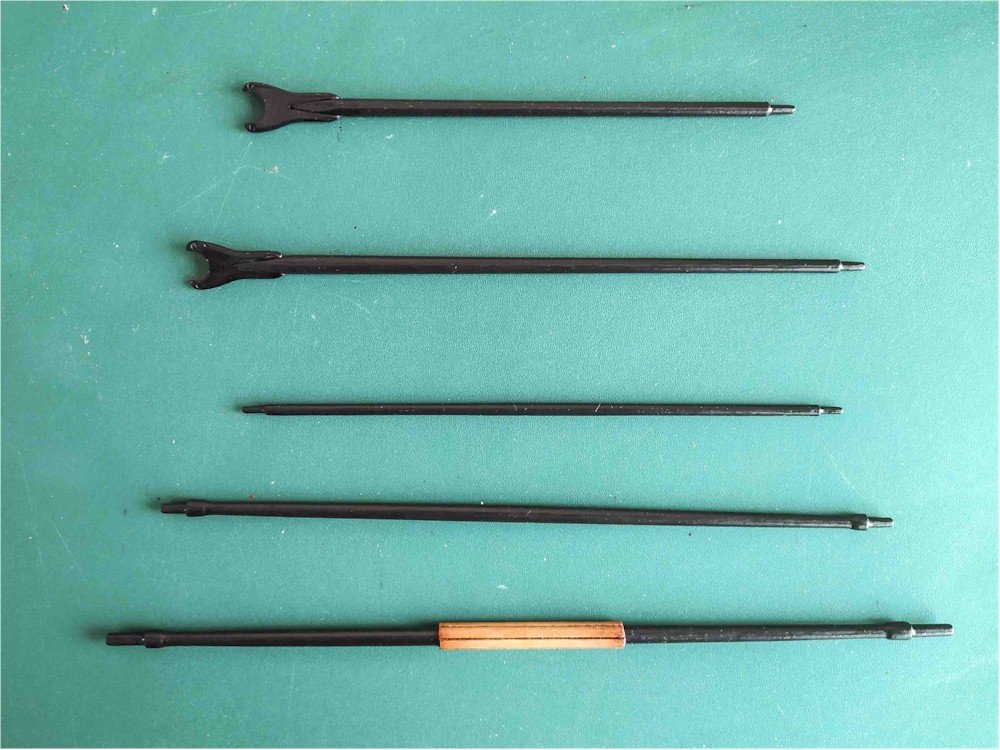

He empezado a trabajar en una verga para ver como queda.
Como no tengo torno utilizo el taladro, que es un método bastante delicado, por lo que empiezo por la verga del trinquete que parte de un palo de sapely de 8mm.
La foto siguiente es de la misma varga del trinquete en tres fases de construcción
Verga del trinquete terminada

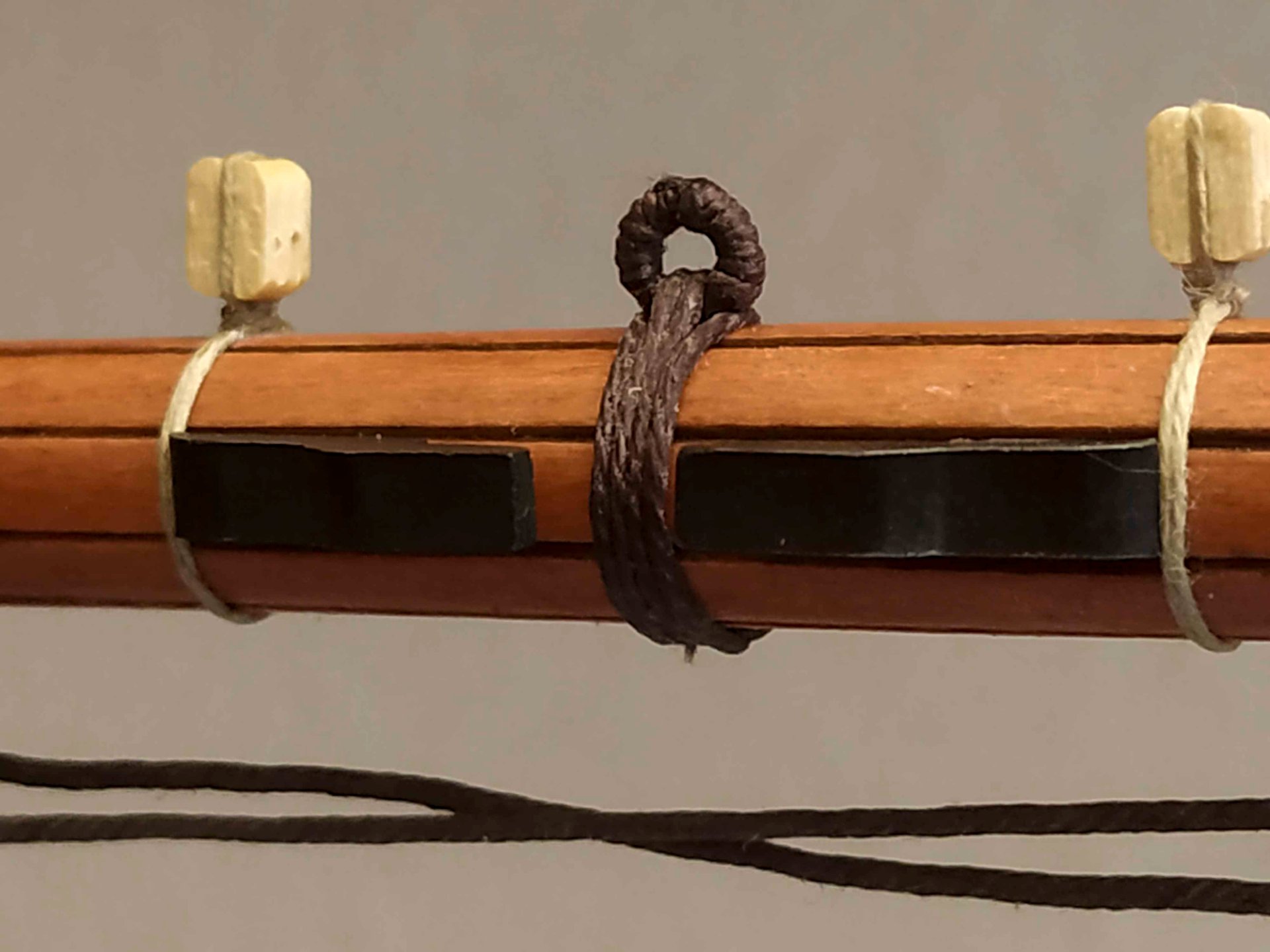

Me he tomado unas licencias: La boza verga la he hecho a partir de una anilla de latón de 1mm que he forrado con hilo, los soportes del marchapié están hechos con alambre de 0,5 mm que he forrado también con hilo y clavado a la verga y las tablas centrales del forro de la verga las he teñido de caoba.
Boza verga
Boza verga
Soporte del marchapié
Al final me ha llevado bastante tiempo, así que me pongo con las otras vergas.

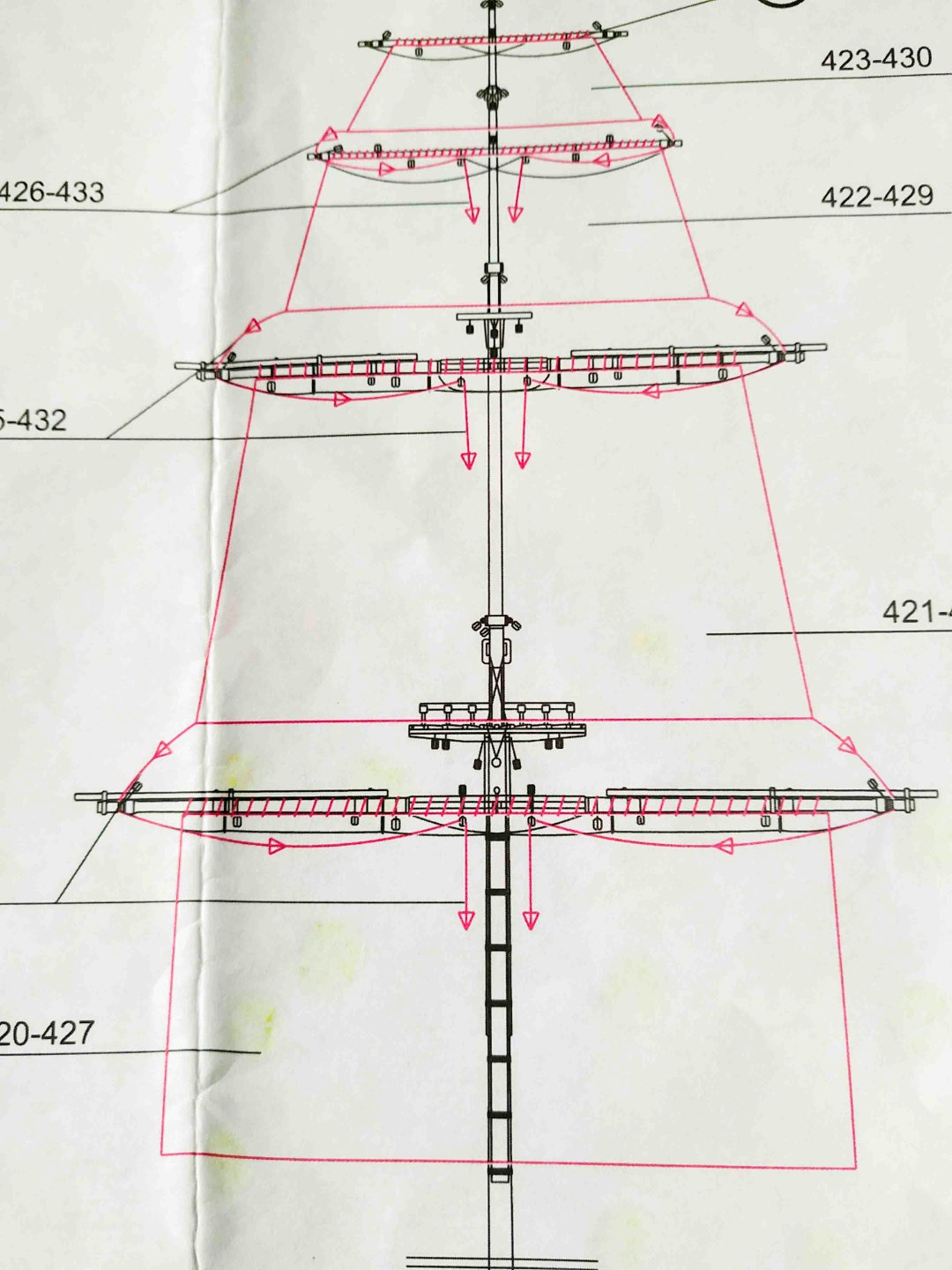

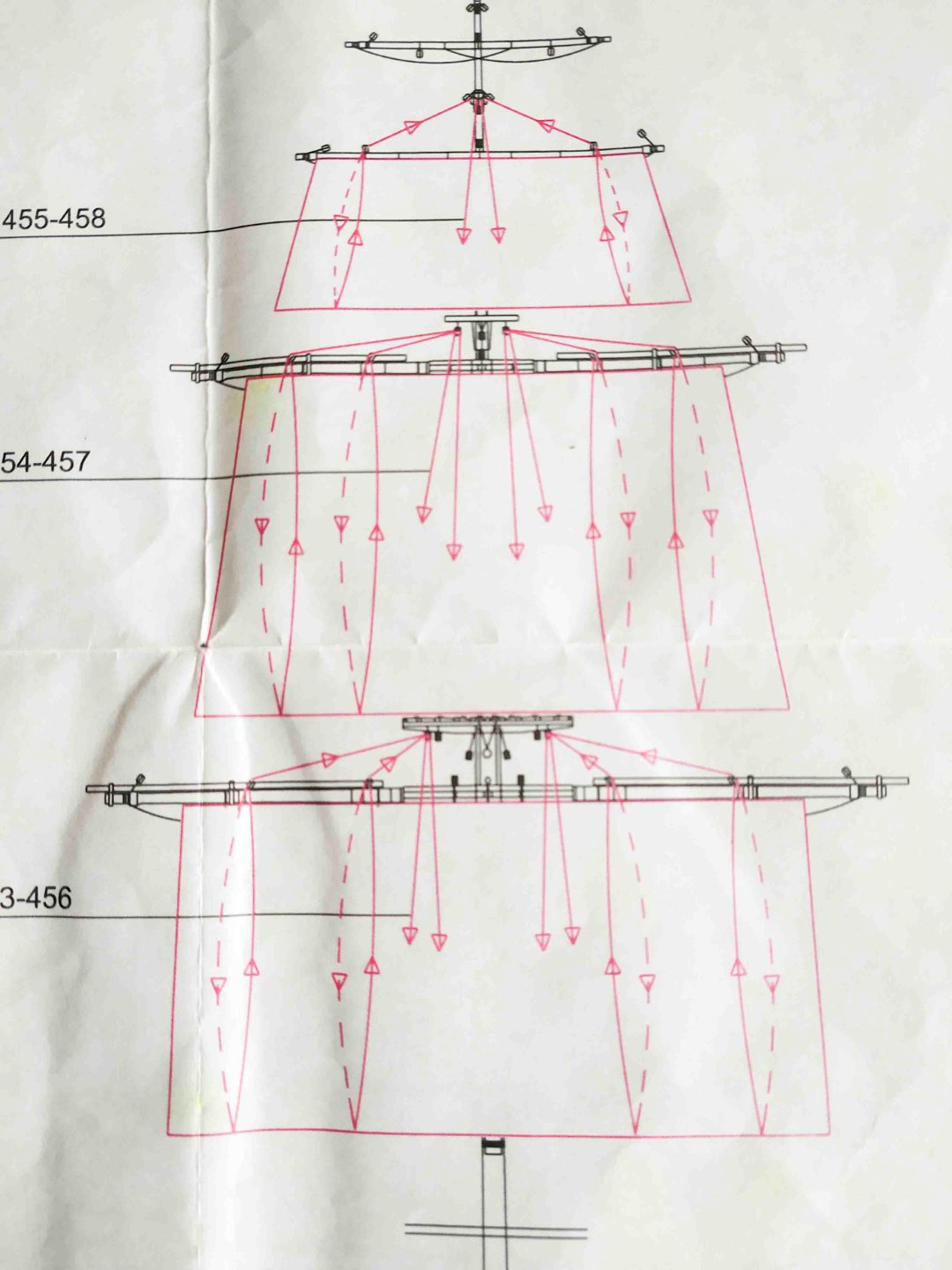

Mientras preparo la vergas estoy dándole vueltas a las velas y este tema me tiene preocupado porque todo par mi es nuevo. He revisados varios foros y en general se comenta que las velas del kit son demasiado gruesas para utilizarlas.

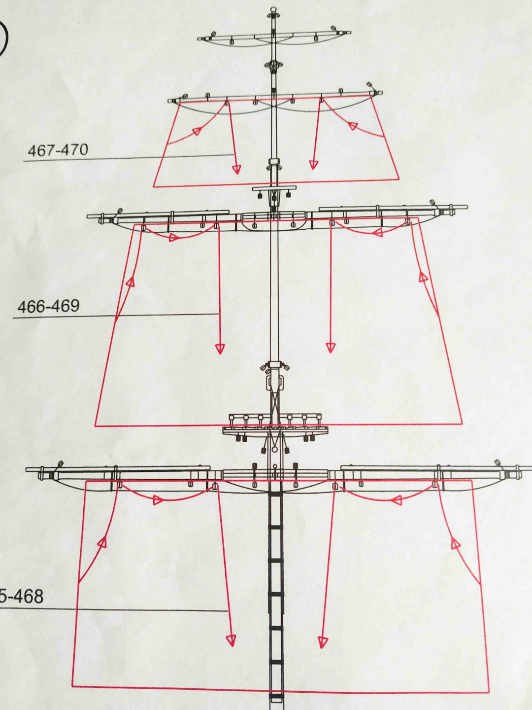

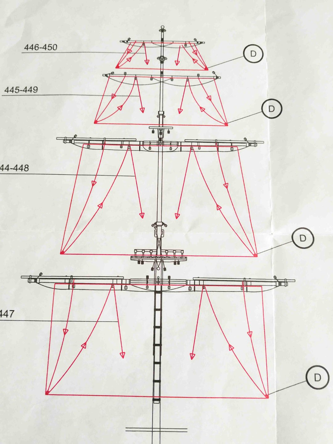

He estudiado los planos de Occre y me encuentro con esto:
Plano L. Foto 1 Escotas
Escotas
Escotas
Plano N: Foto 2 Palanquines
Palanquines
Palanquines
Foto-2- Palanquines.JPG (203.45 KiB) Visto 4838 veces
Plano O: Foto 3 Brioles
Brioles
Brioles
Plano P: Foto 4 Apagapenoles
Apagapenoles
Apagapenoles
En principio quiero ponerlas recogidas y me encuentro con dos opciones.
1ª Utilizar telas de velas recortadas. Me da miedo recortar las velas del kit. Ya no habría marcha atrás. En este caso, una vez recortada la vela, ¿se podría dar forma a la vela recogida simplemente utilizando los cabos de las fotos anteriores?
2ª Utilizar papel silkspan como hace Jaime (Bluenose) en su magnífico NEPO. ¿Con este sistema se pueden utilizar los cabos de las fotos?

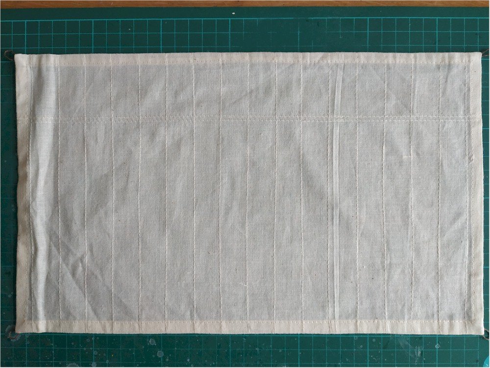

Por último os pongo la foto de la vela mayor que viene en el kit. Es la primera vez que veo una vela y me parece que está bien construida con las costuras y bordes.

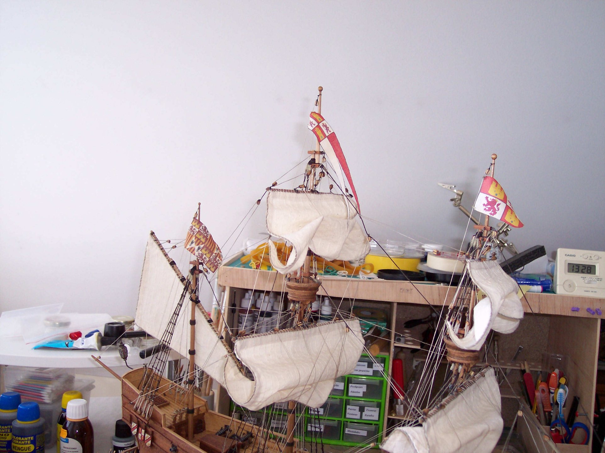

Buenas José Andrés, otra opción que puedes valorar si no quieres deshacerte de las velas del kit es ponerlas semirrecogidas. Utilizando la jarcia que te trae puedes tensar los cabos para ir recogiendo el trapo más o menos hasta que quede bien.
Tienes ahora mismo un hilo activo que habla de velas y a Leopoldo que es una auténtica enciclopedia participando en él.
viewtopic.php?f=15&p=170337#p170337
Jaime

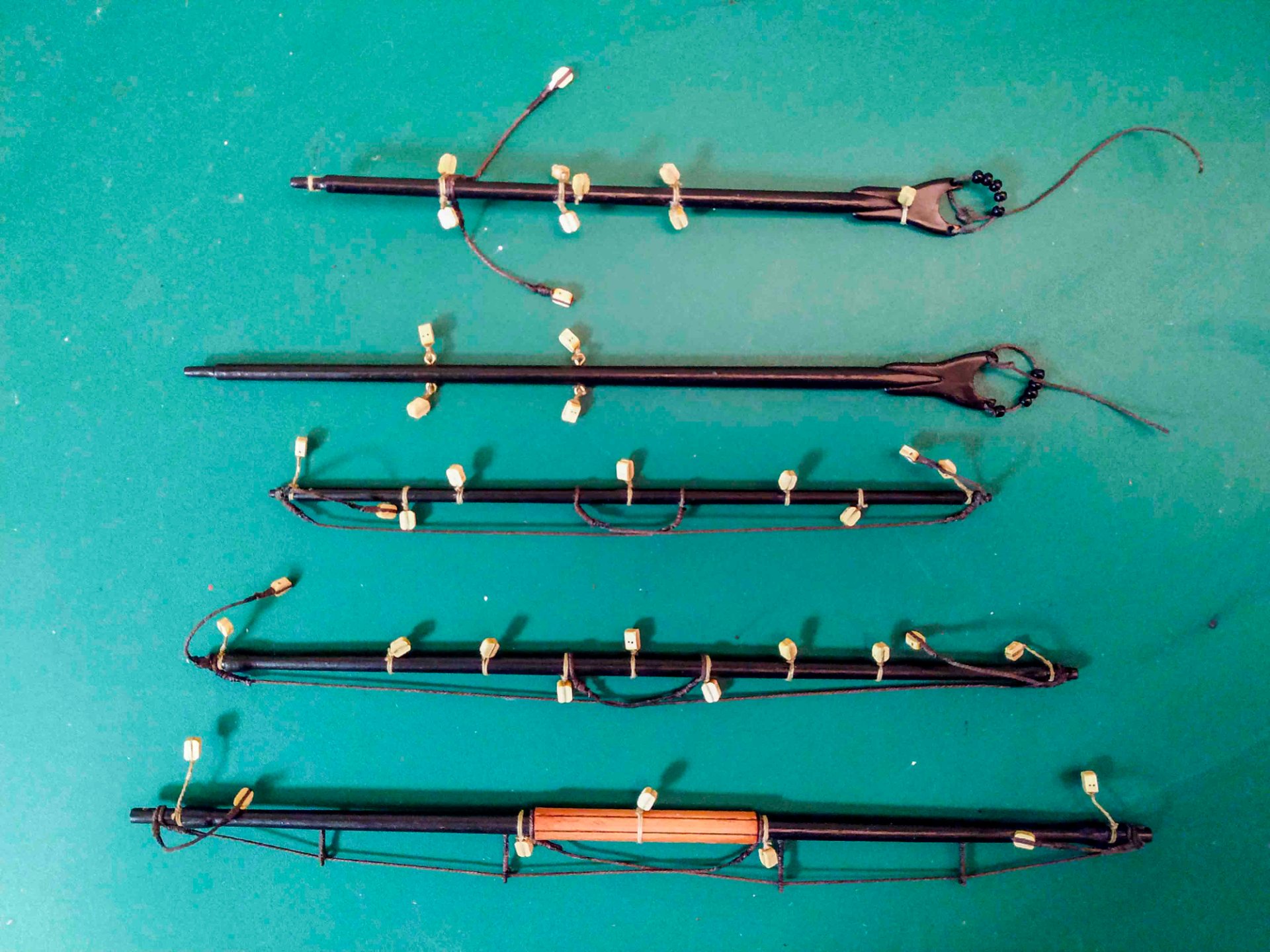

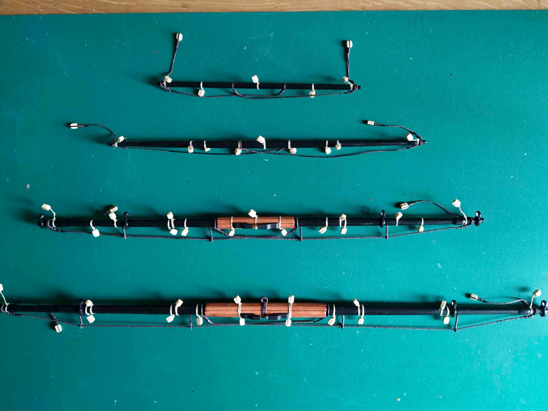

Sigo trabajando con las vergas de las velas. Me está resultando bastante laborioso. Por ahora llevo hecho las del bauprés y trinquete.
Vergas del bauprés
Vergas del bauprés
Vergas del bauprés
Vergas del trinquete
Vregas del trinquete

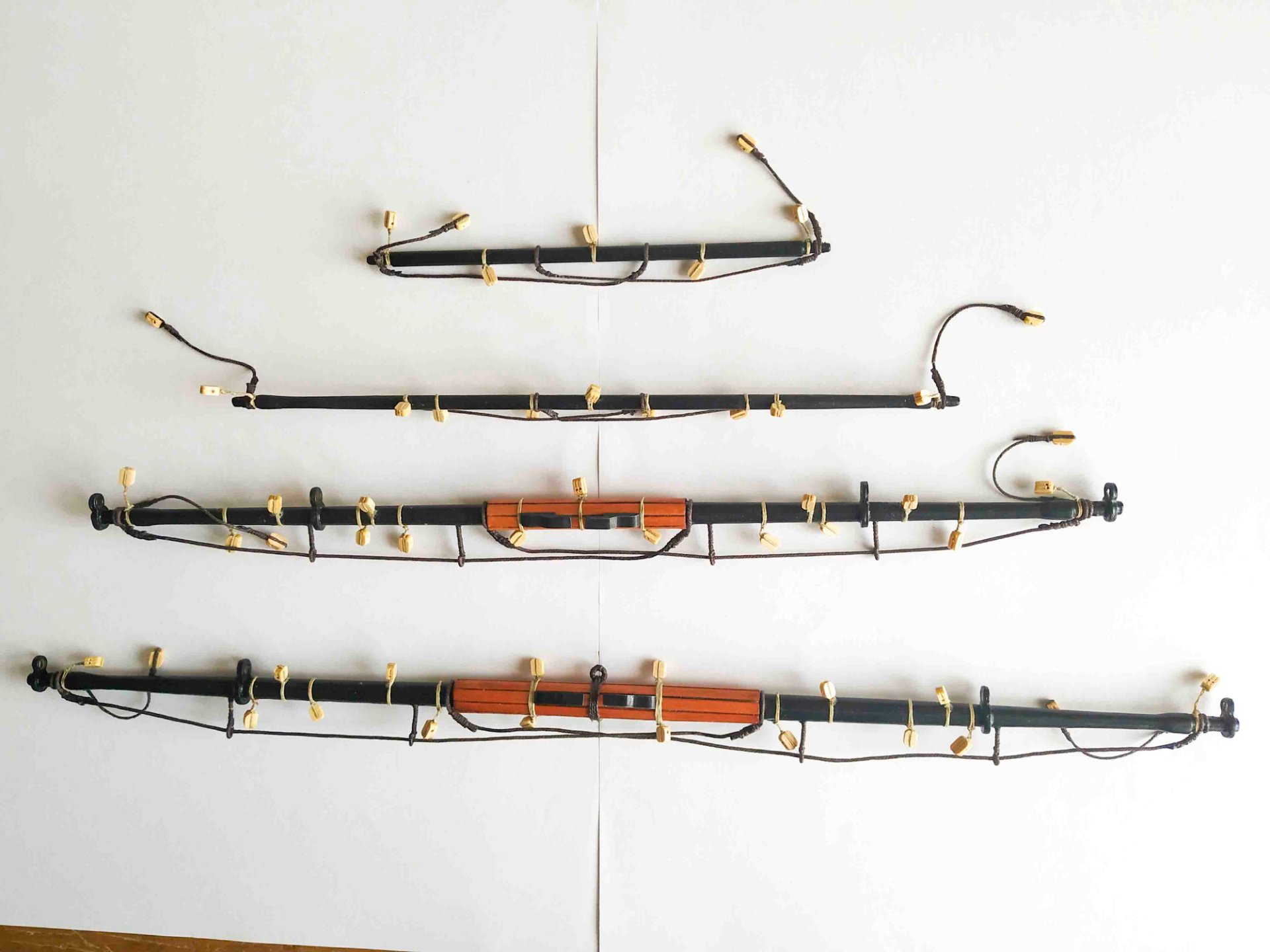

Por fin he terminado las vergas. Me ha llevado mas tiempo de lo que había previsto.
Vergas del palo Mayor
Vergas del palo de Mesana
