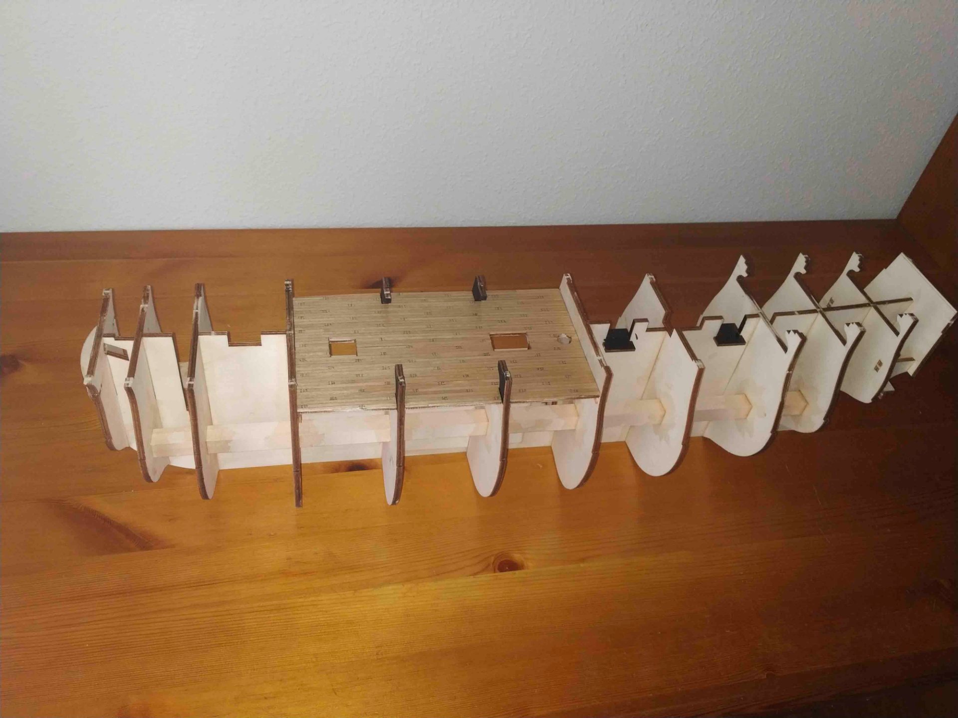

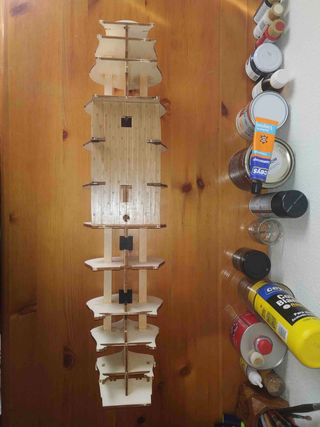

Primeramente me presentaré. Me llamo José Andrés y ahora jubilado me he decidido a construir el Santísima Trinidad de Occre. Este será el segundo barco que hago, el primero lo hice cuando empecé a trabajar en 1981 (Dios mío, hace 40 años) y ahora que tengo tiempo y estamos recluidos con la pandemia me ha parecido el momento perfecto para empezar este proyecto. Espero disfrutar de muchas horas de este apasionante hobby.

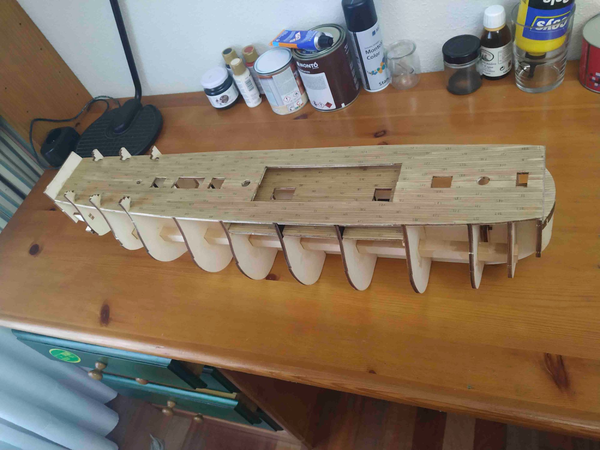

Empecé la construcción del Santísima Trinidad a finales de marzo de 2020 y ahora que ya veo su avance me he propuesto iniciar este tema como agradecimiento a todos los foreros que desinteresadamente han ido publicando sus trabajos. No persigo dar ninguna indicación a todos los expertos que publican su trabajo, sino únicamente mostrar lo que he podido hacer gracias a su ayuda.

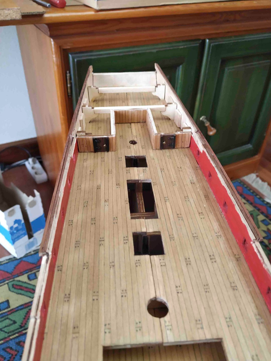

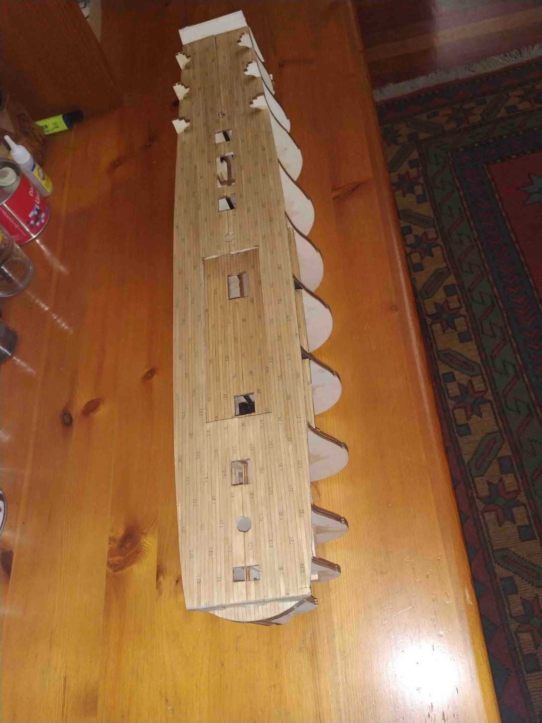

Para teñir la cubierta he utilizado anilina color nogal diluida para no intensificar en exceso el color. He diluido en proporción 5 a 1.

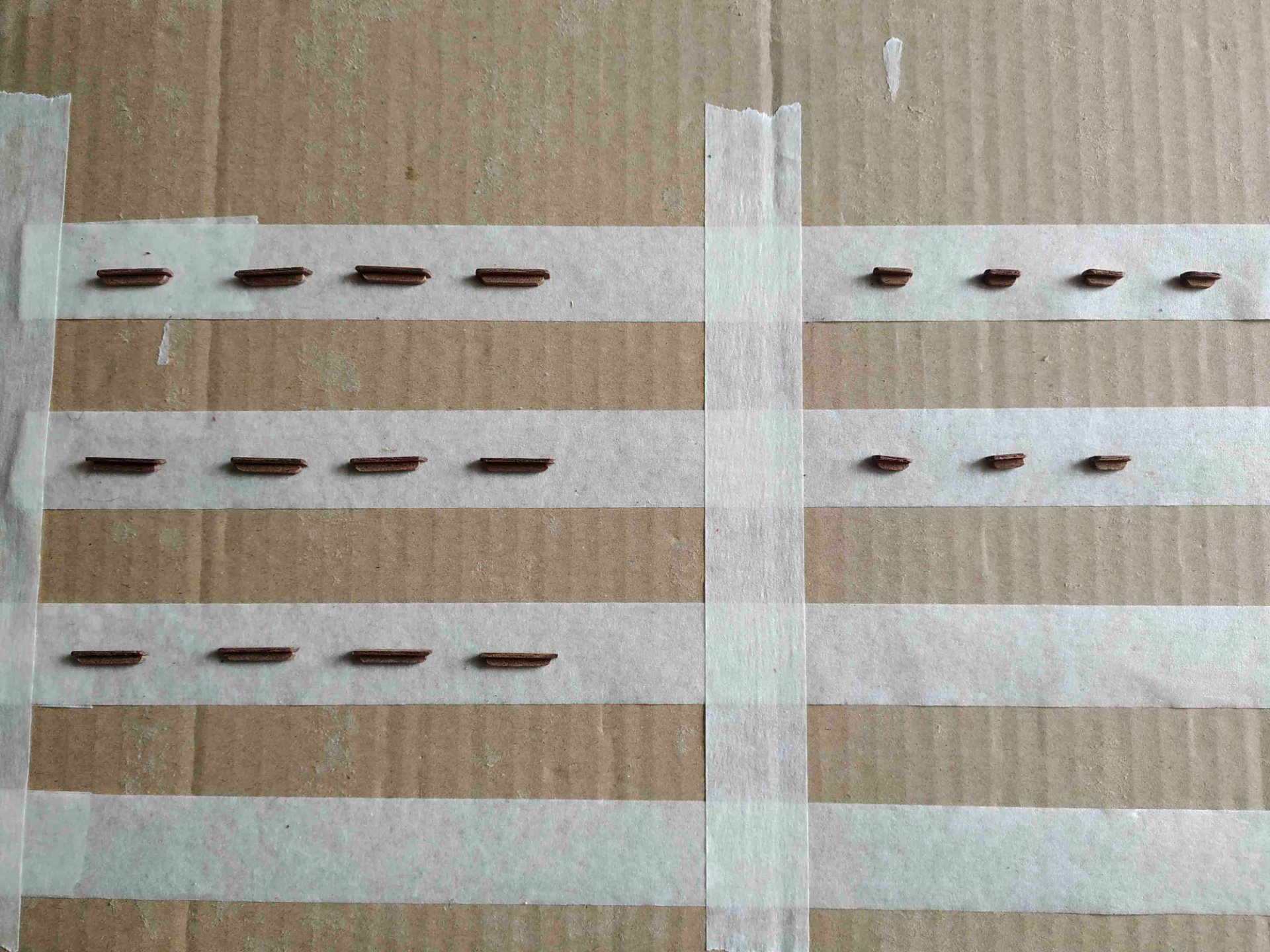

La simulación del claveteado de las maderas lo he hecho marcando primeramente con un punzón y luego con lapicero en la marca dejada. De esta forma no desaparece al dar una fina pasada con la lija.

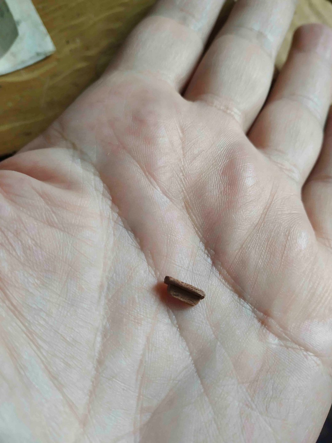

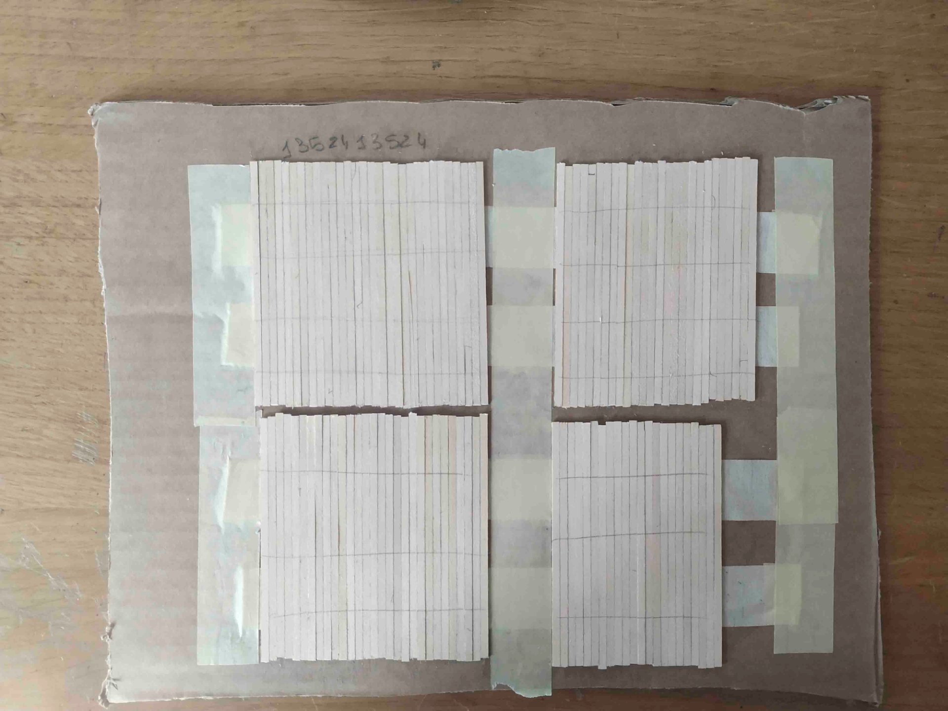

El orden de entablillado que utilicé fue el 13524 con tablillas de 10 cm. Los cantos de las tablillas los pinté con lapicero y me fue de mucha utilidad fijarlas con cinta de carrocero para aplicar la cola de contacto.

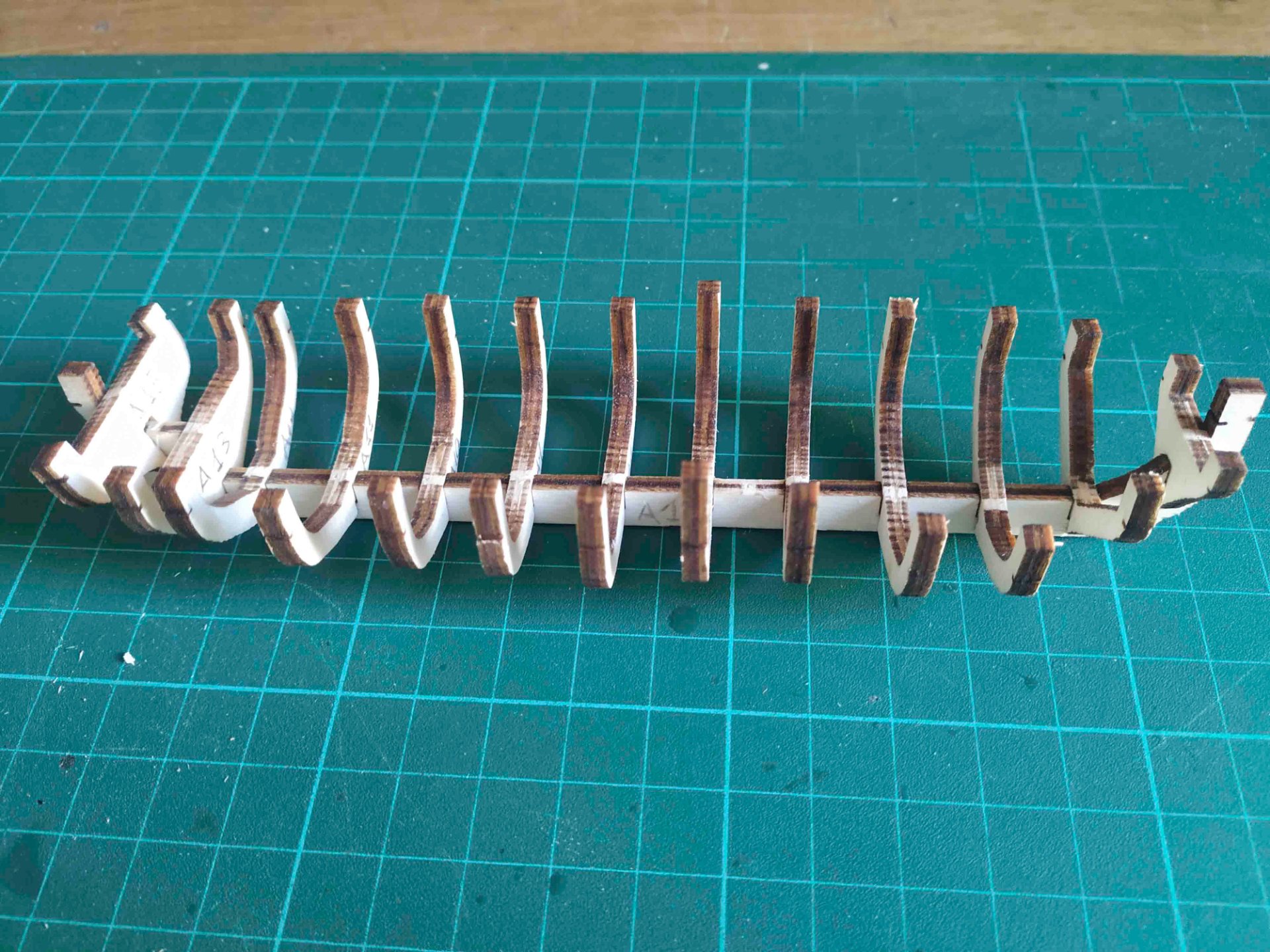

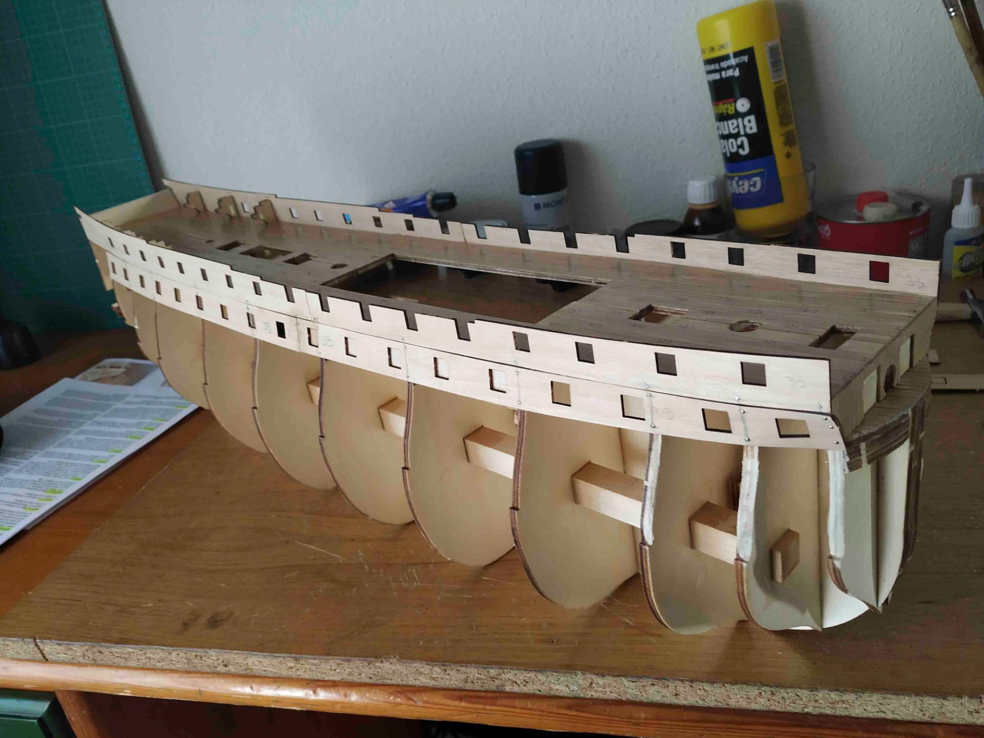

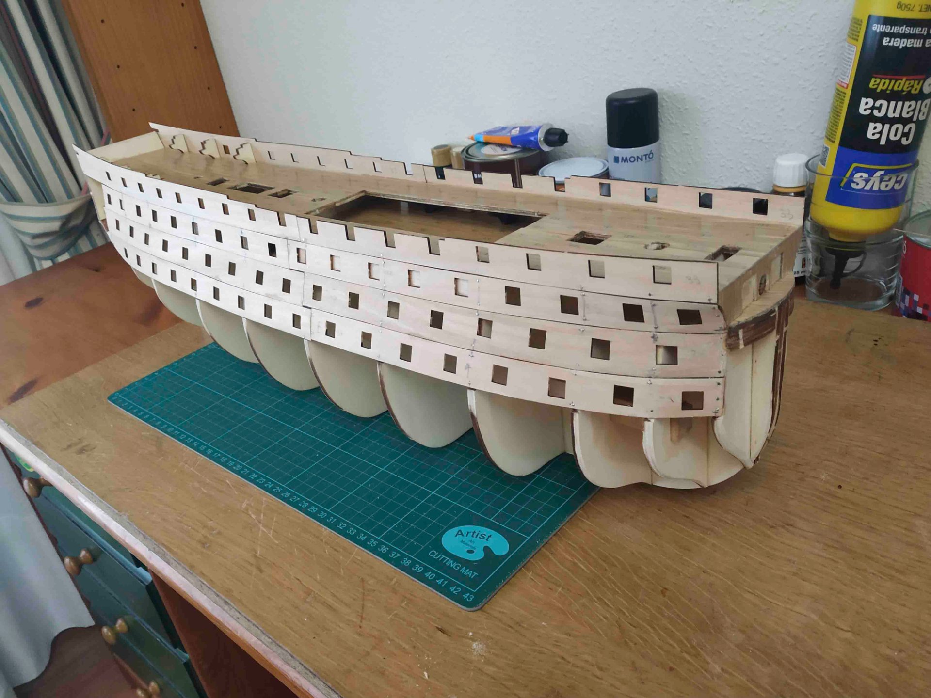

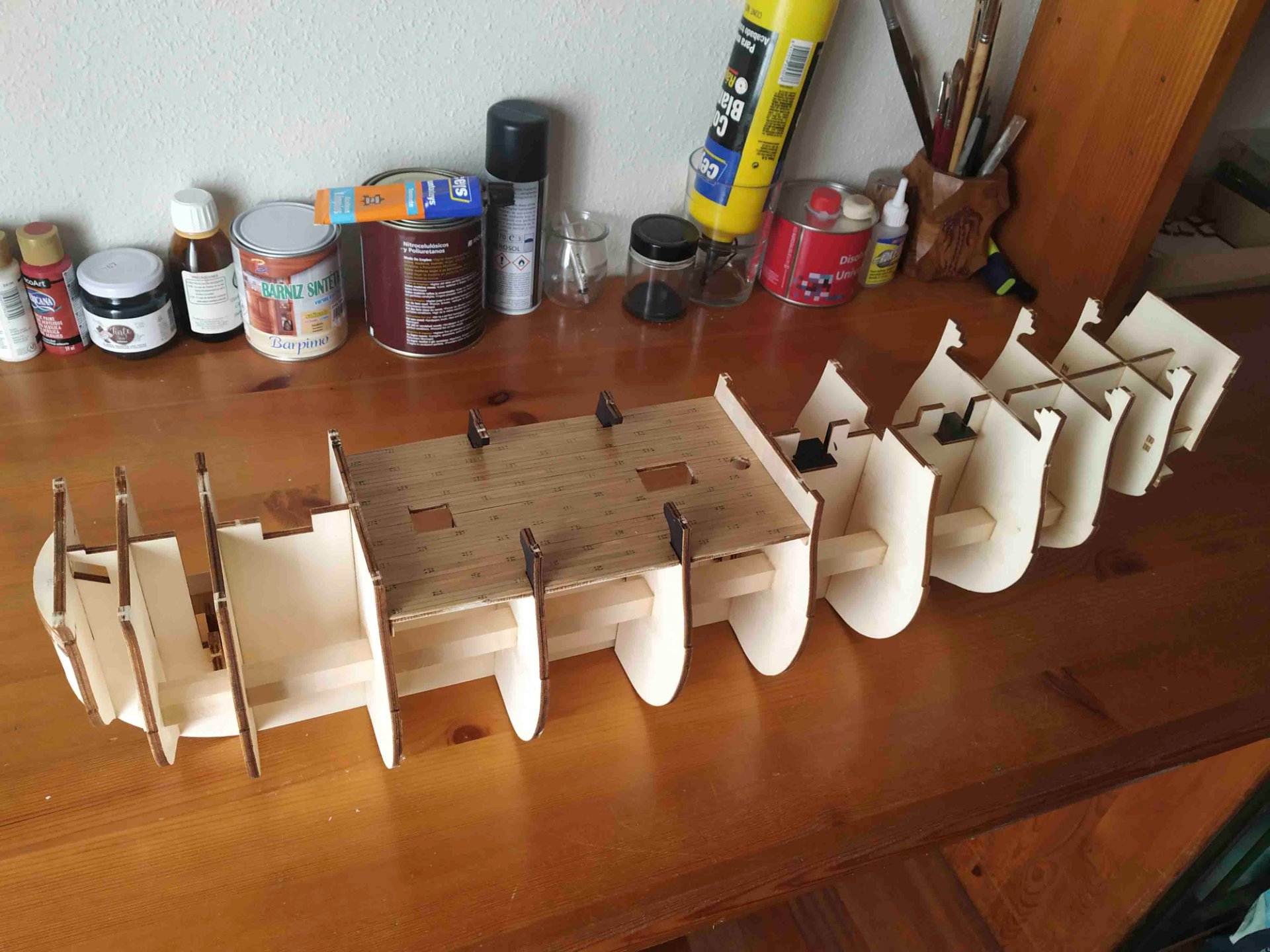

Empiezo la construcción del casco. La primera parte me resulta sencilla
Se me presenta un problema al añadir fotos, no puedo poner mas de 10 fotos.

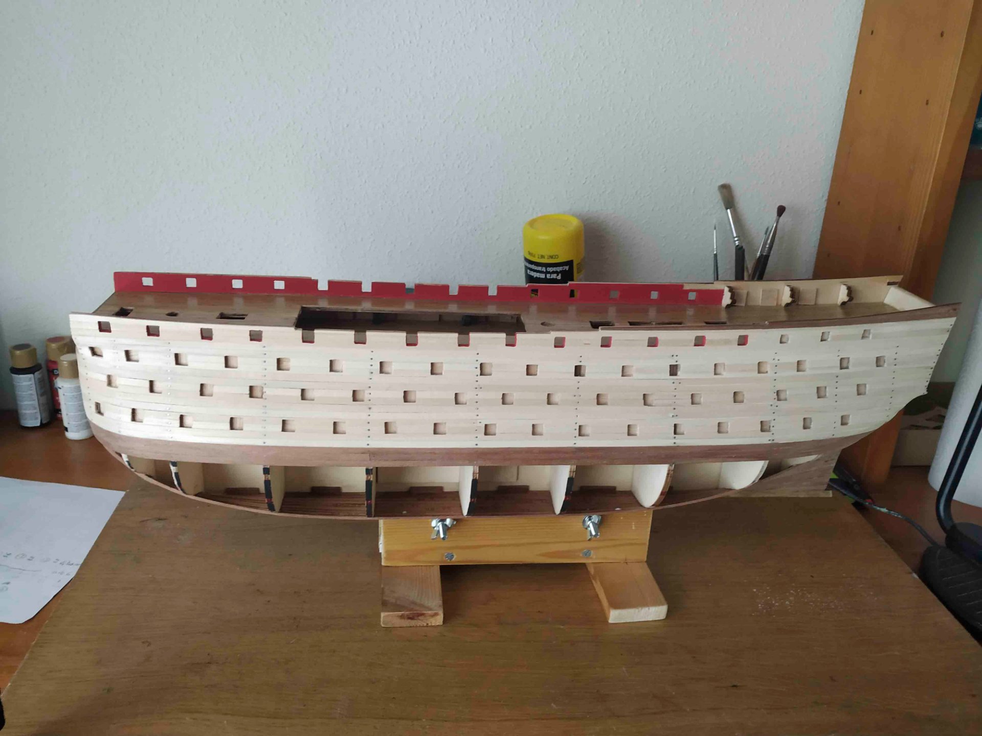

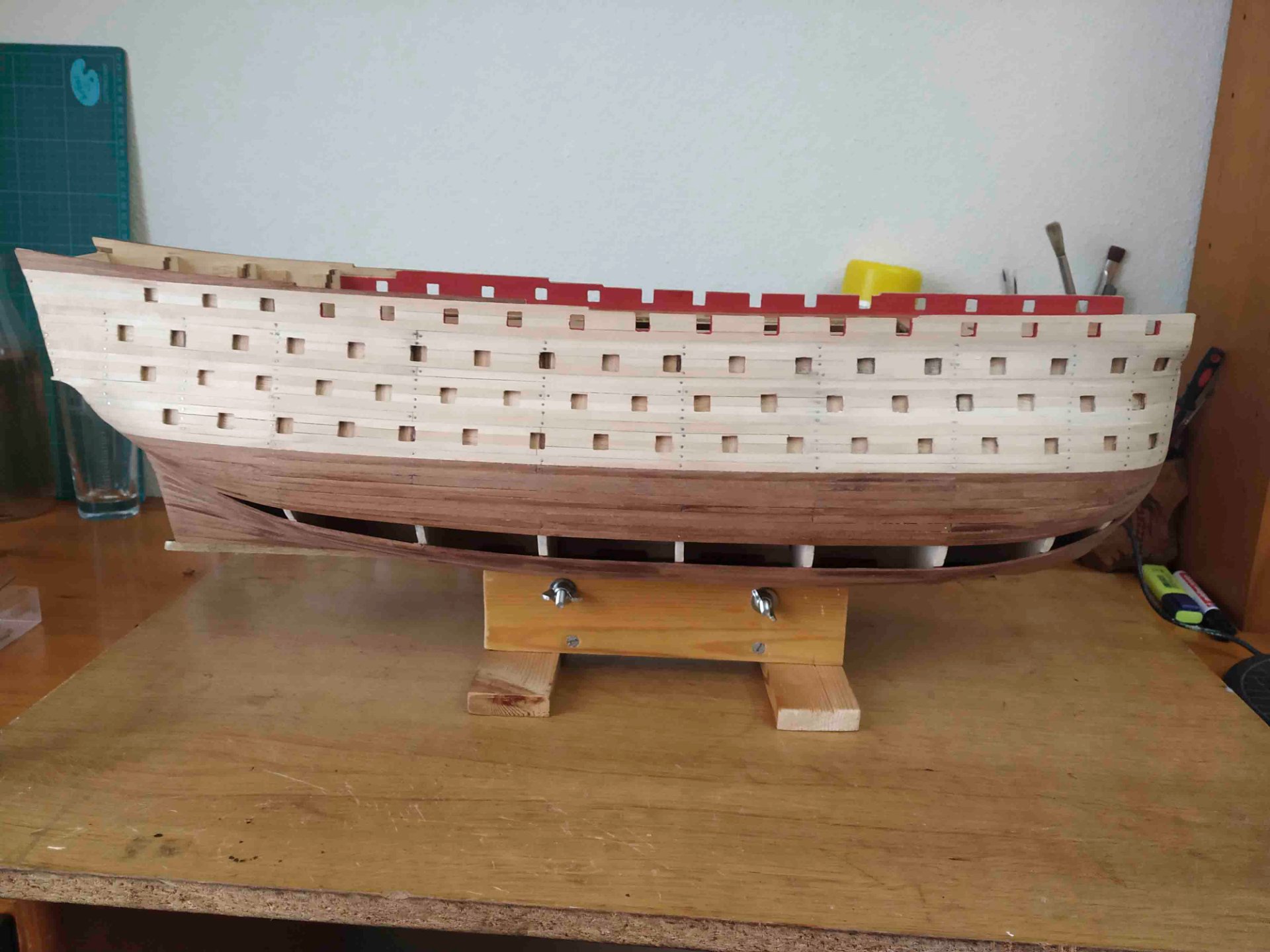

Muchas gracias por tu rápida respuesta. Sigo poniendo fotos. Como empecé hace 10 meses ya tengo hecho bastante trabajo.

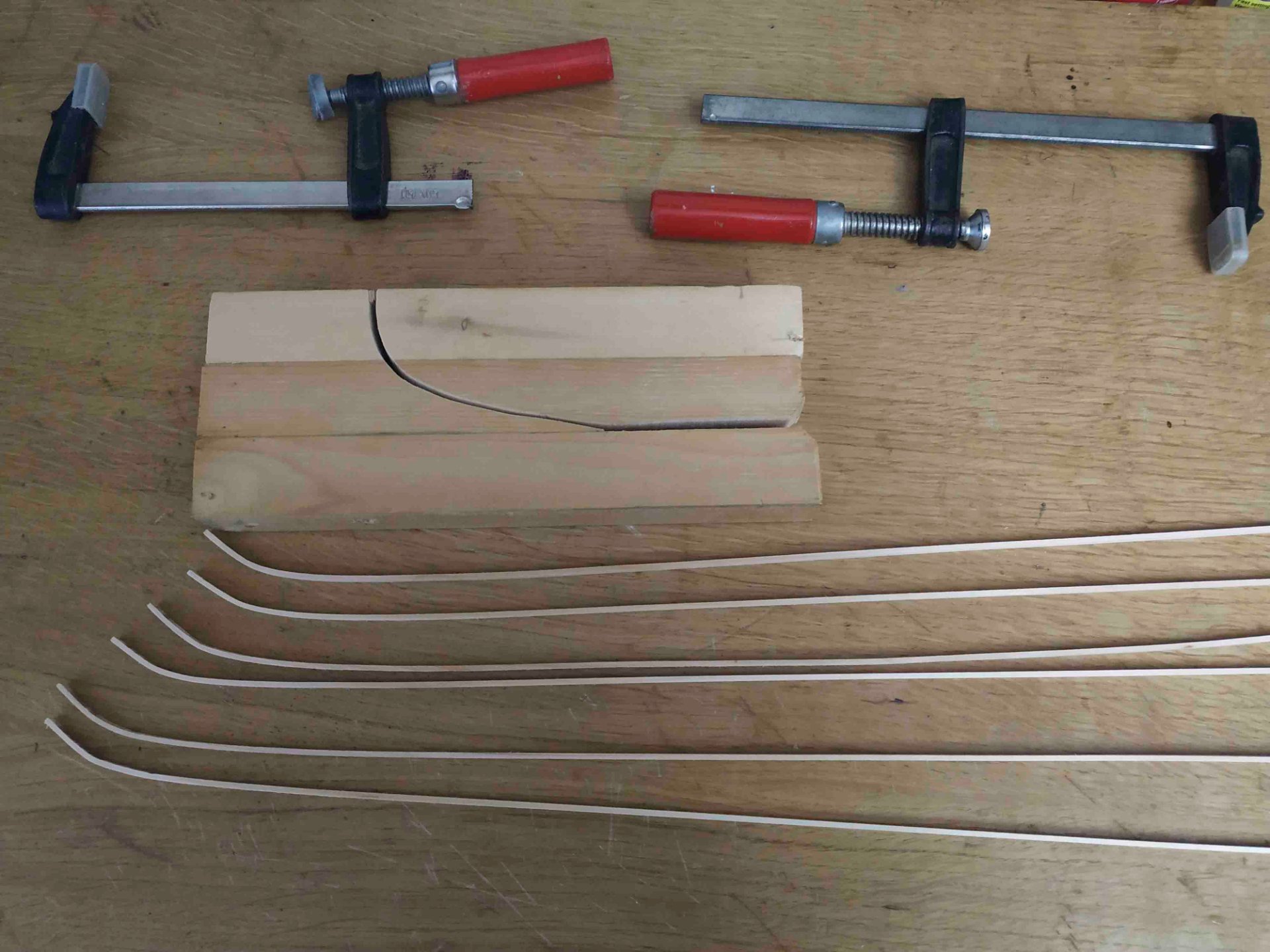

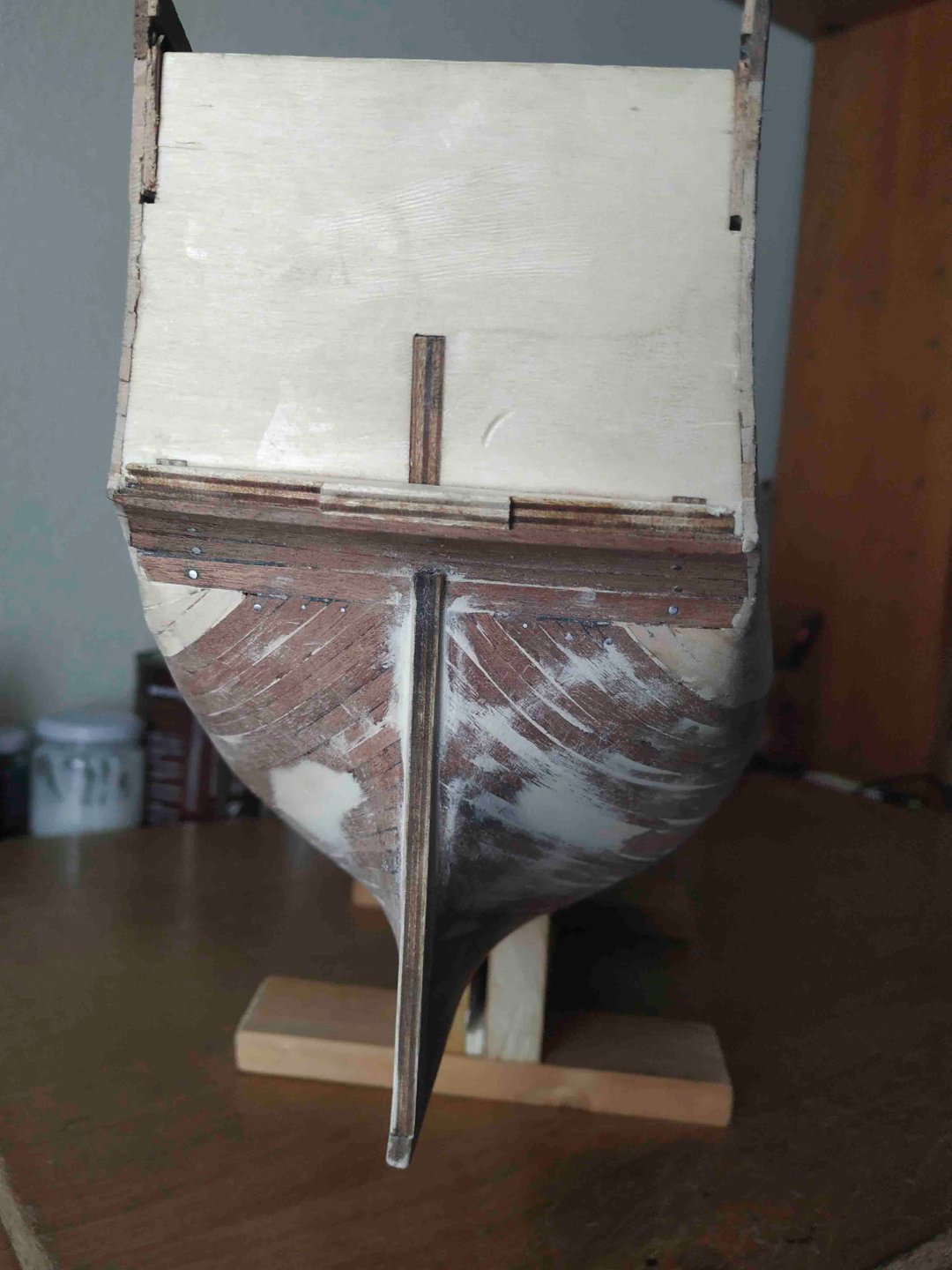

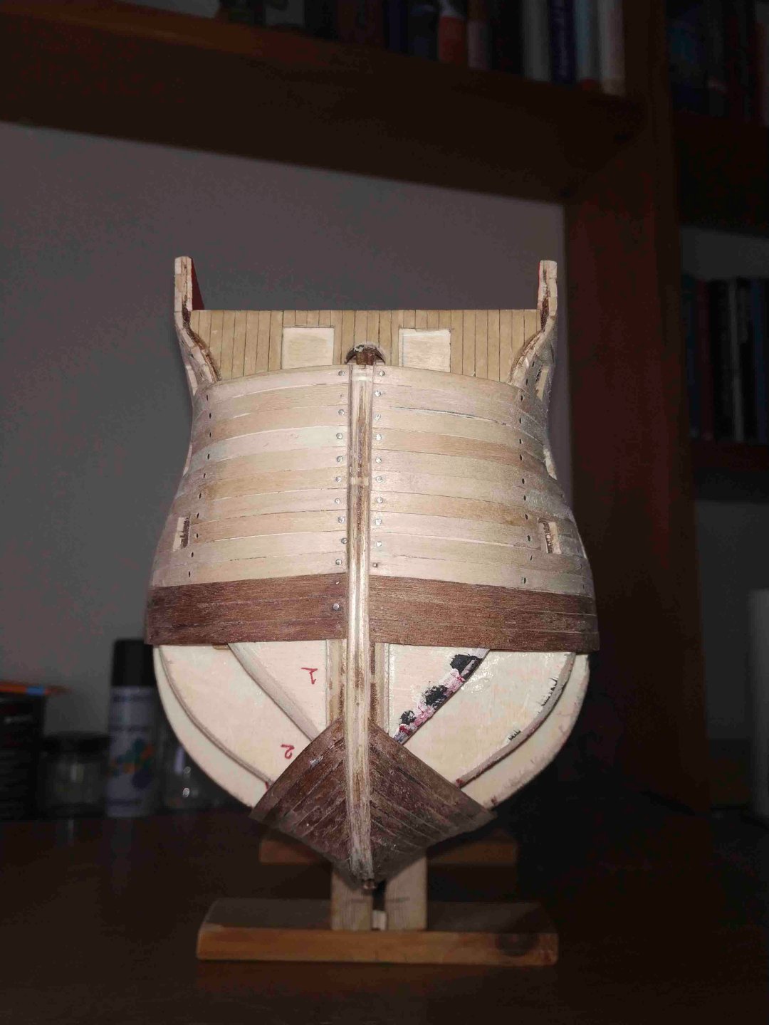

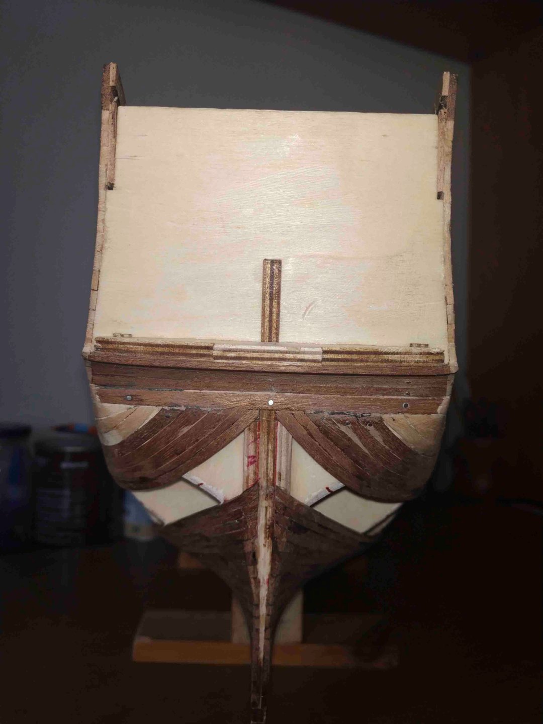

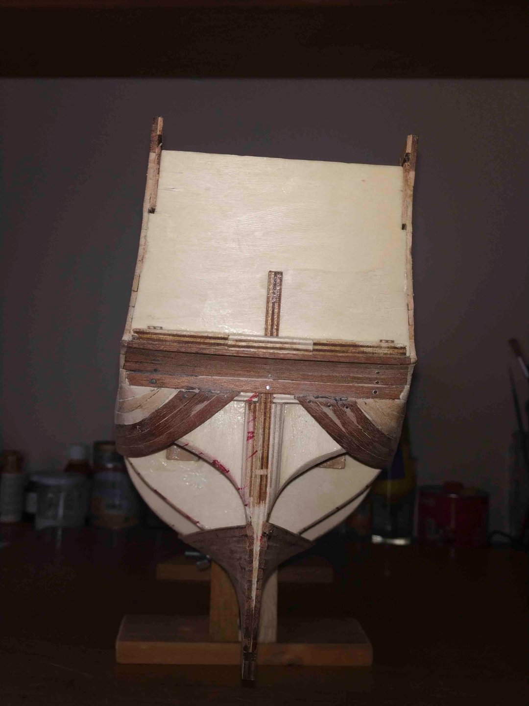

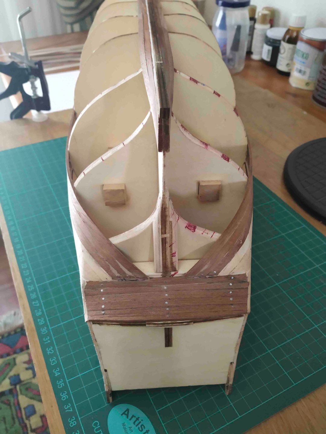

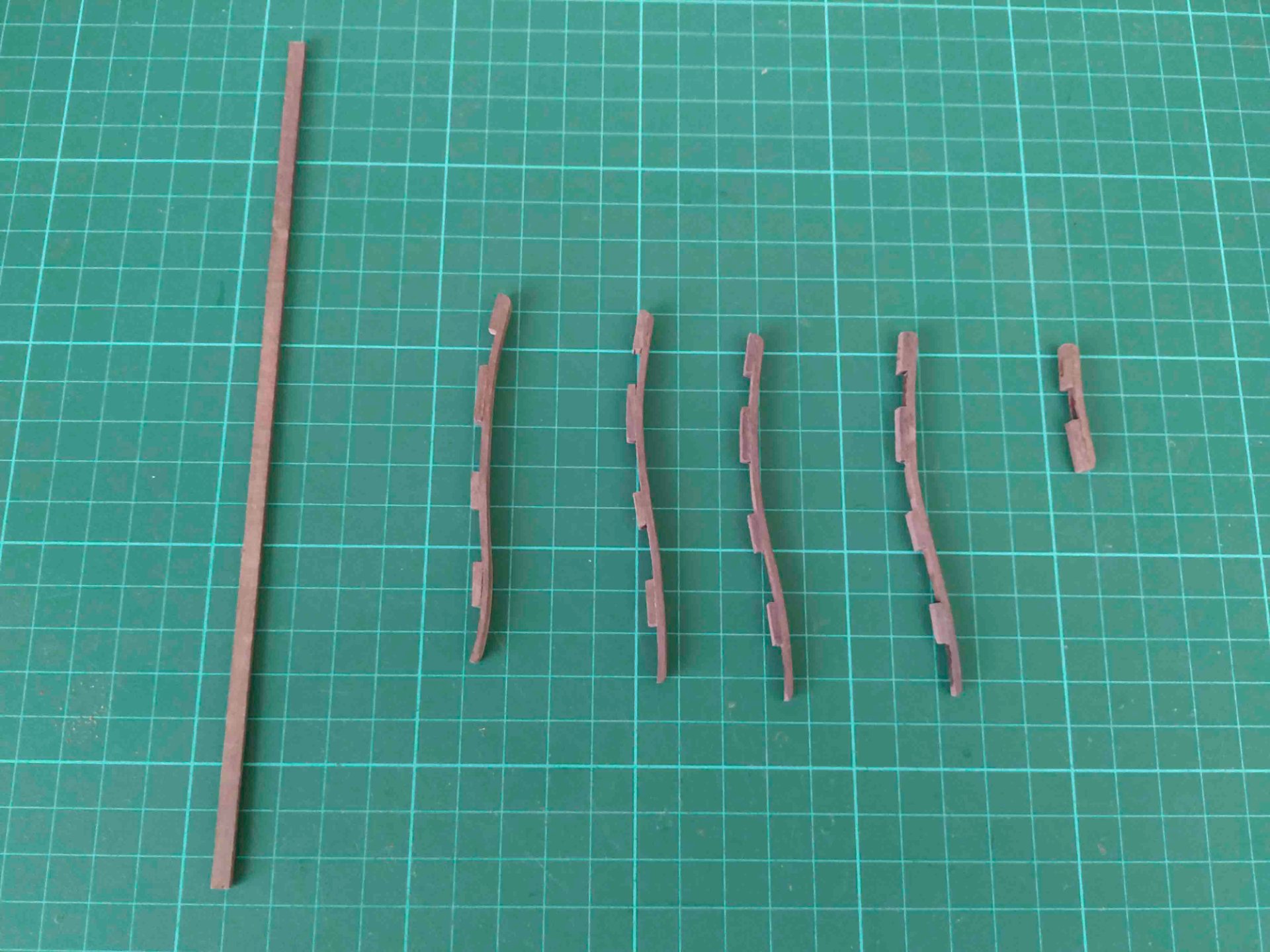

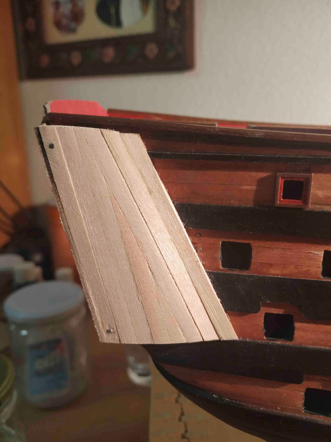

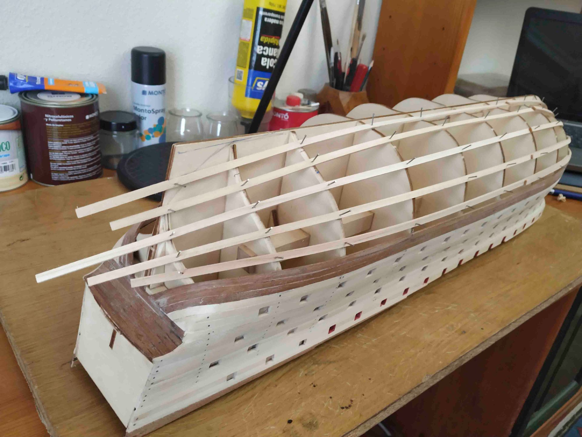

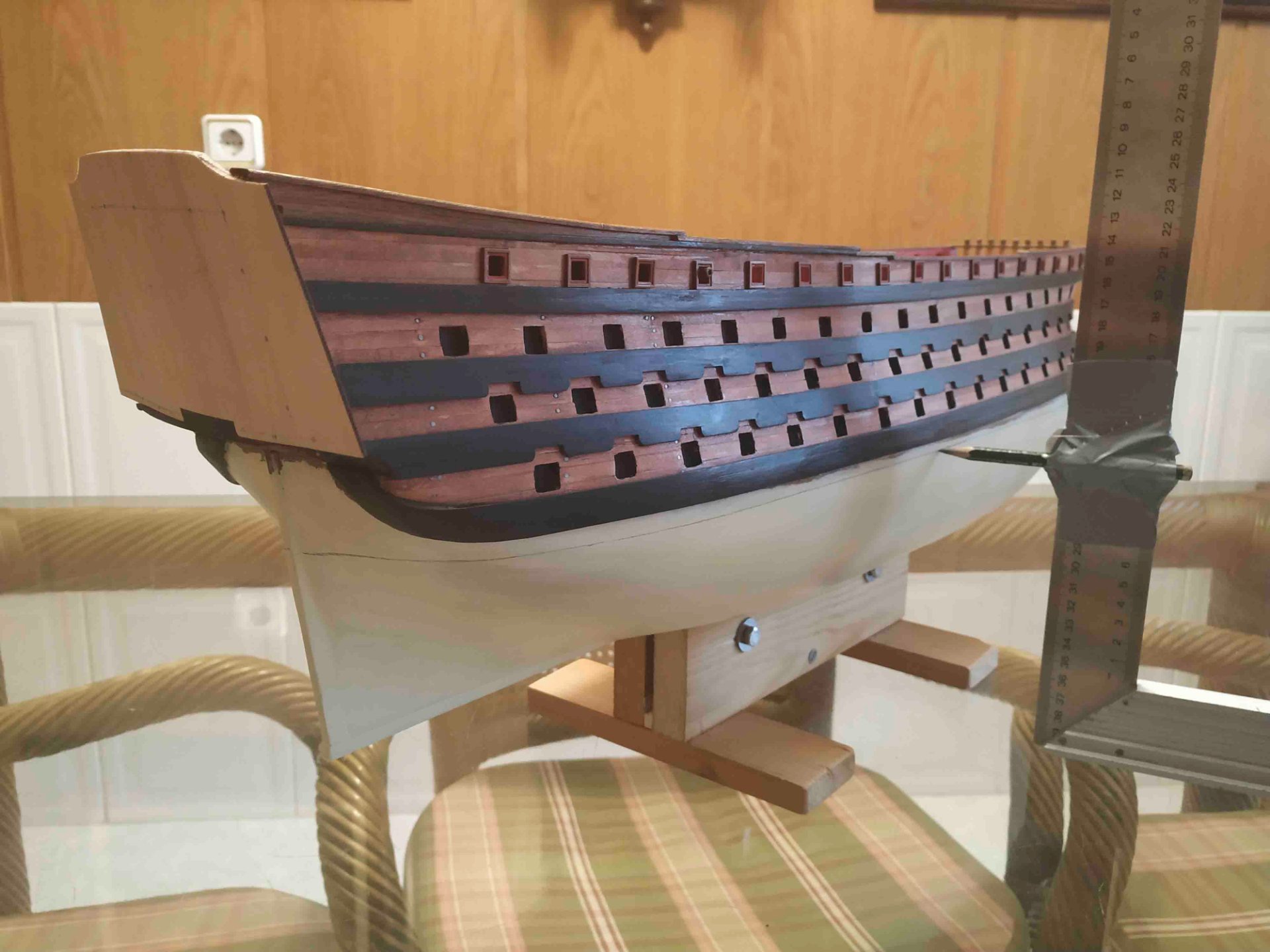

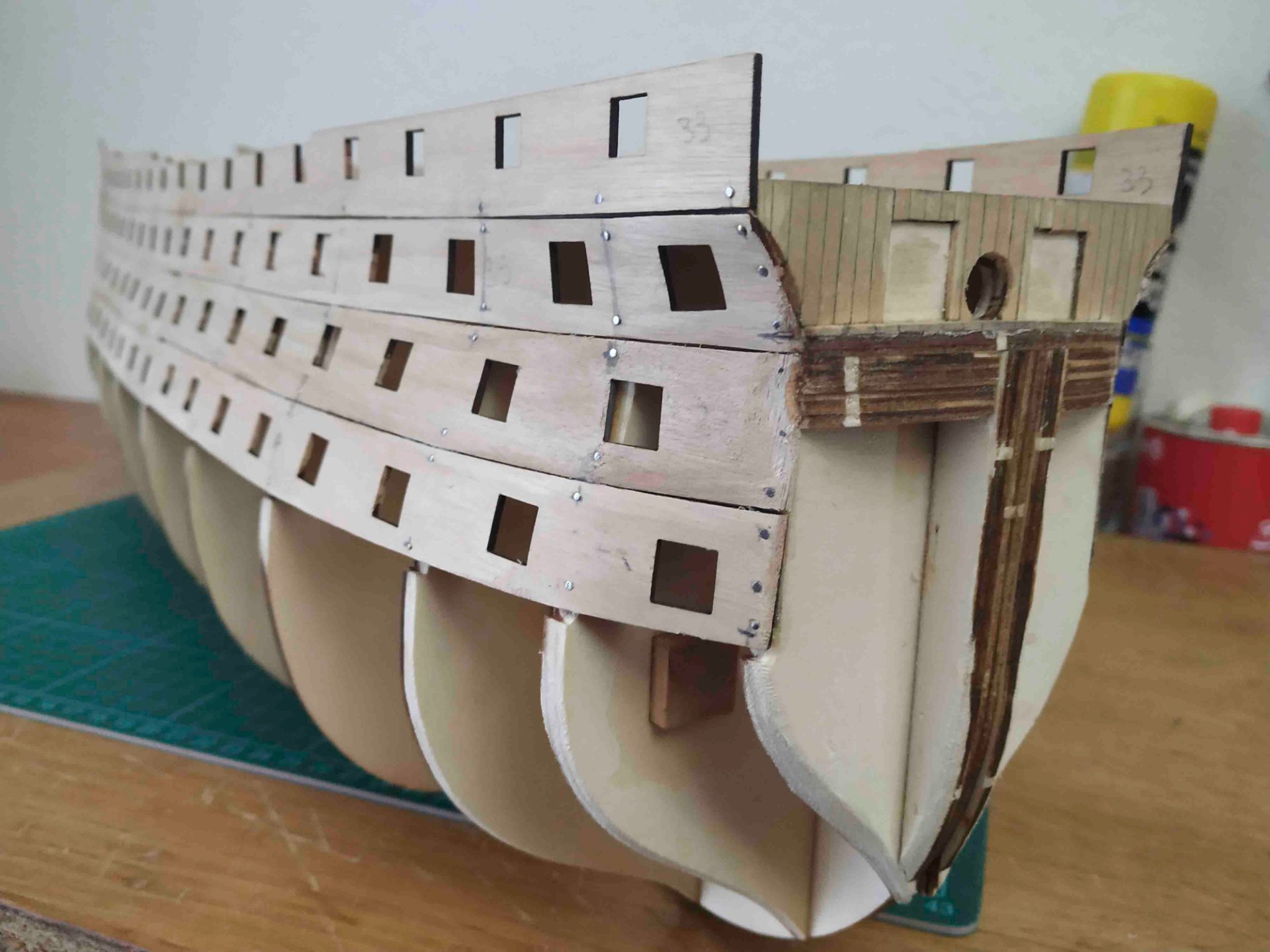

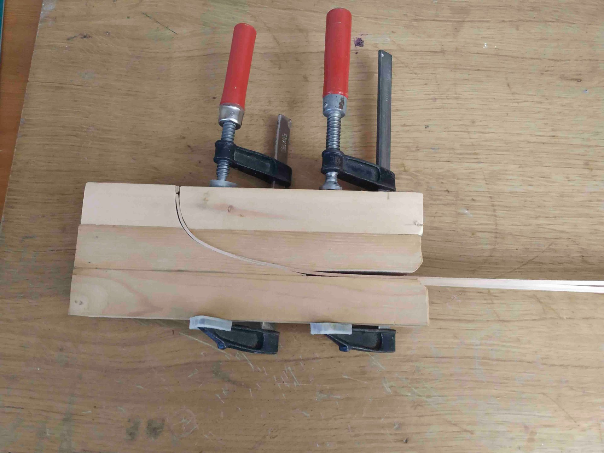

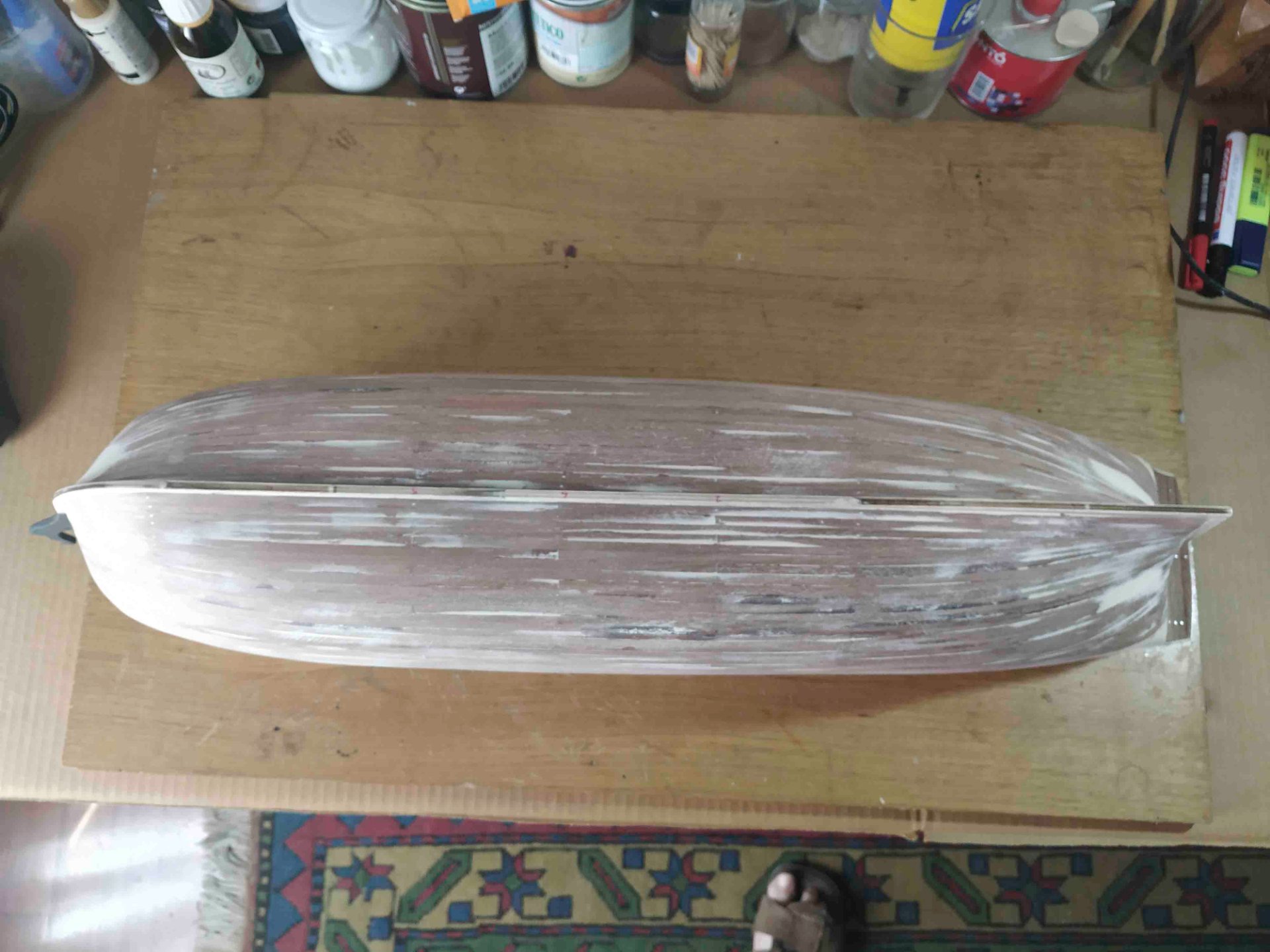

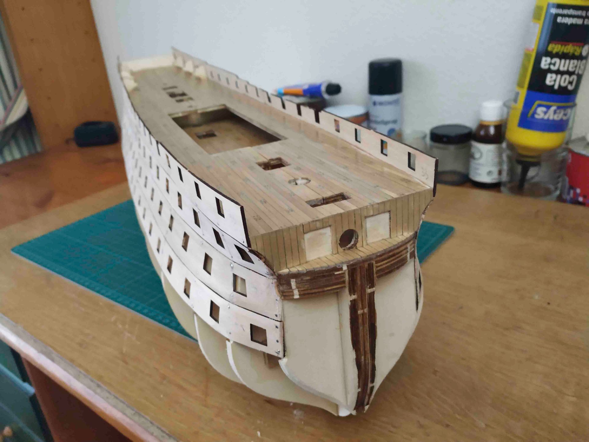

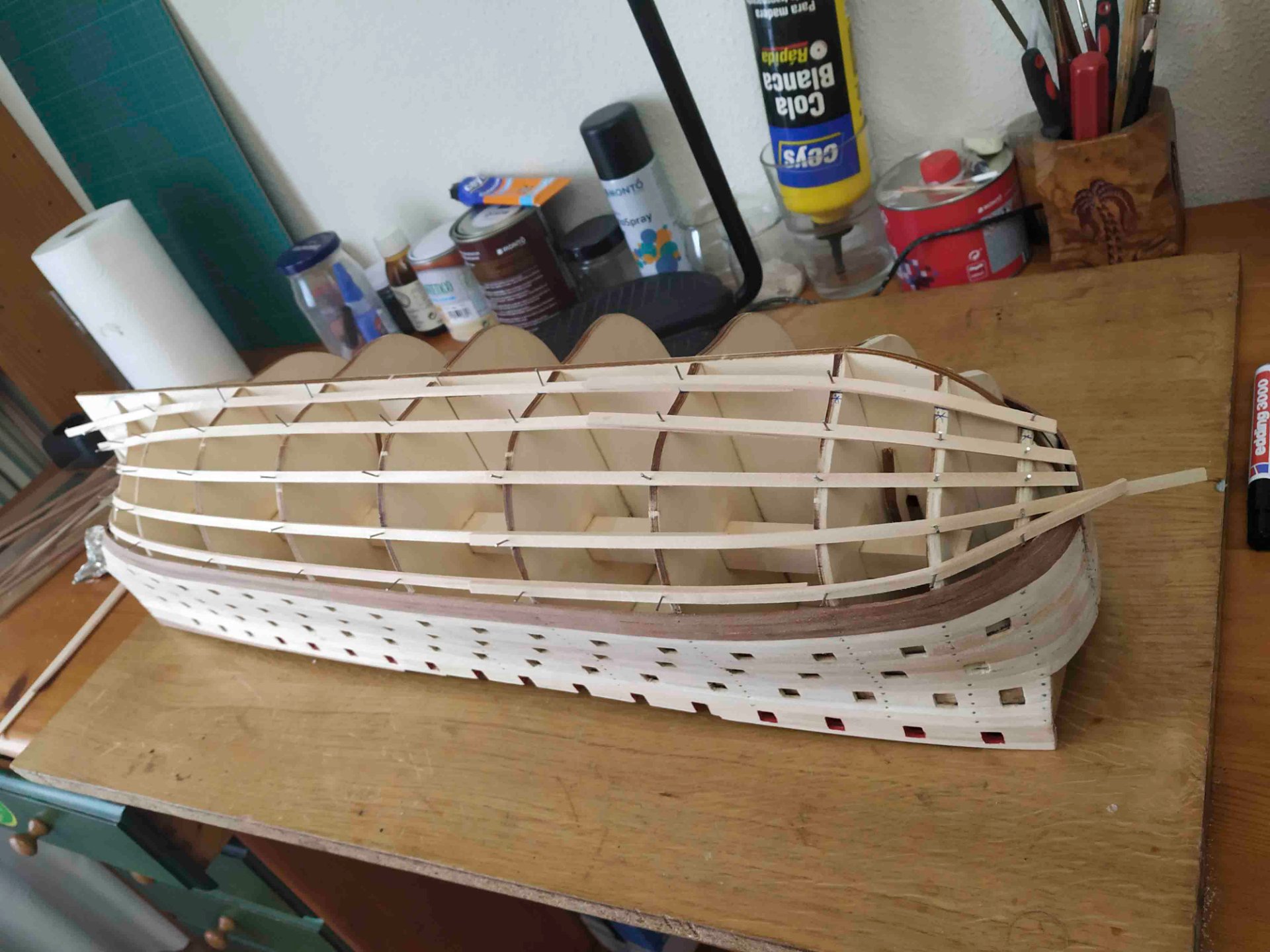

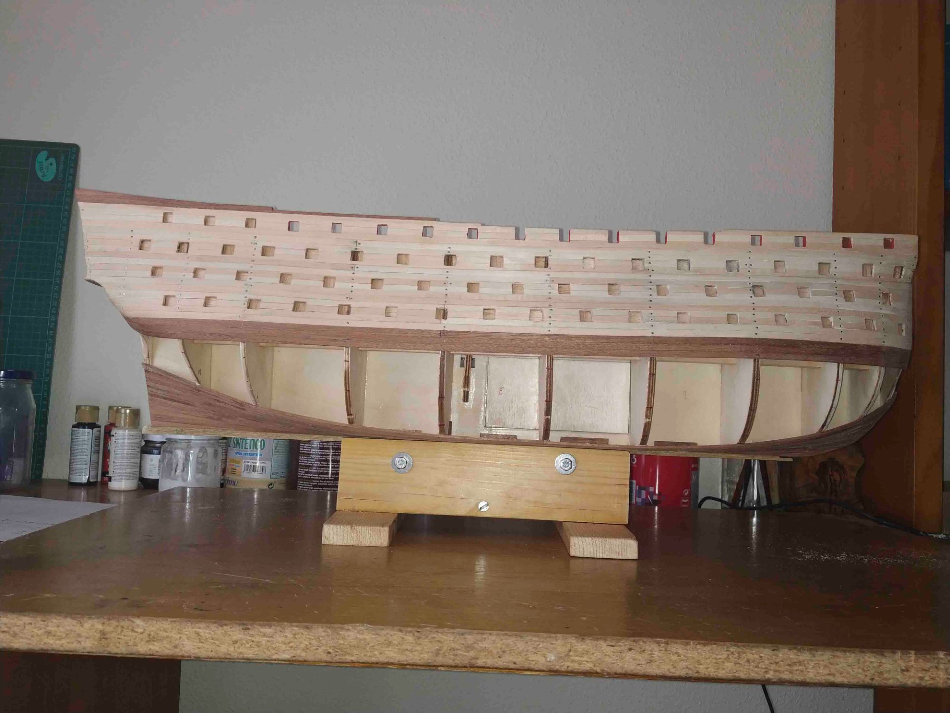

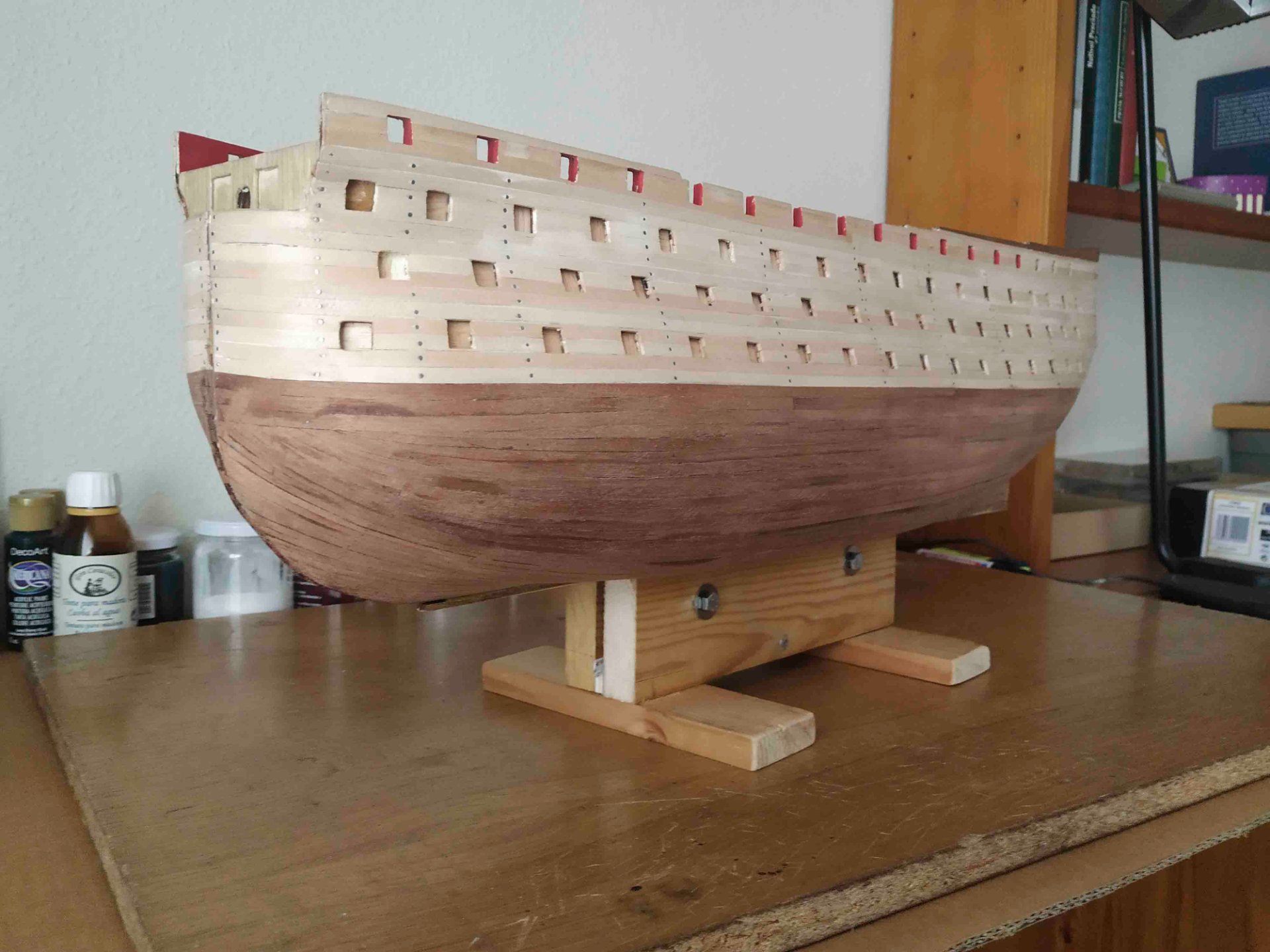

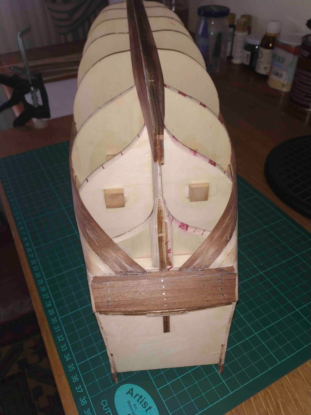

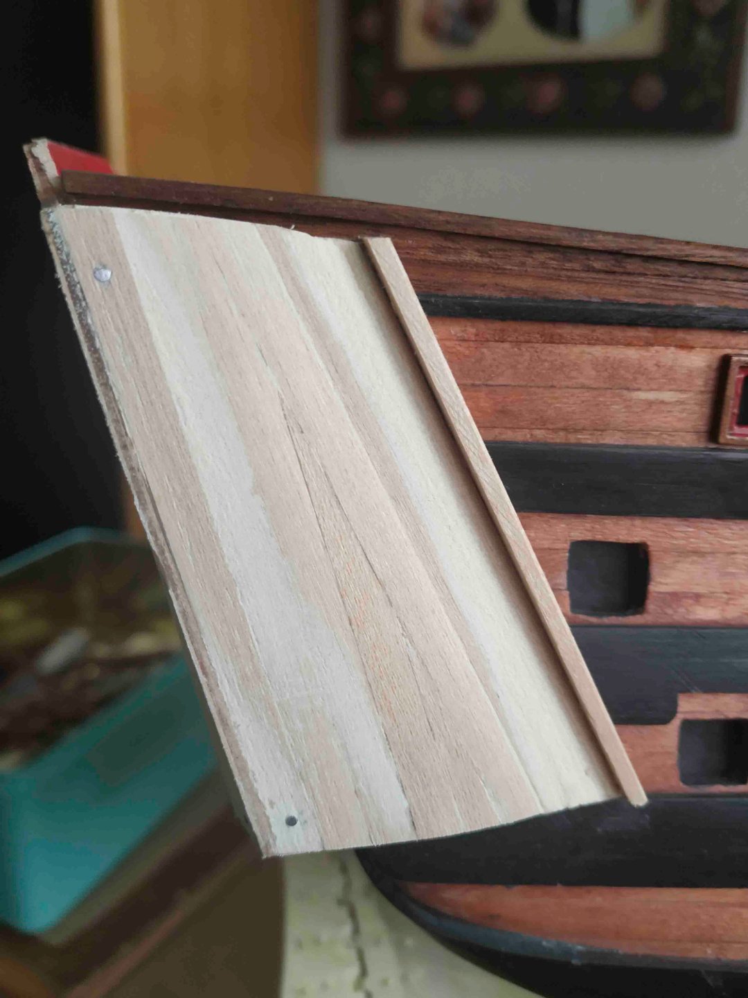

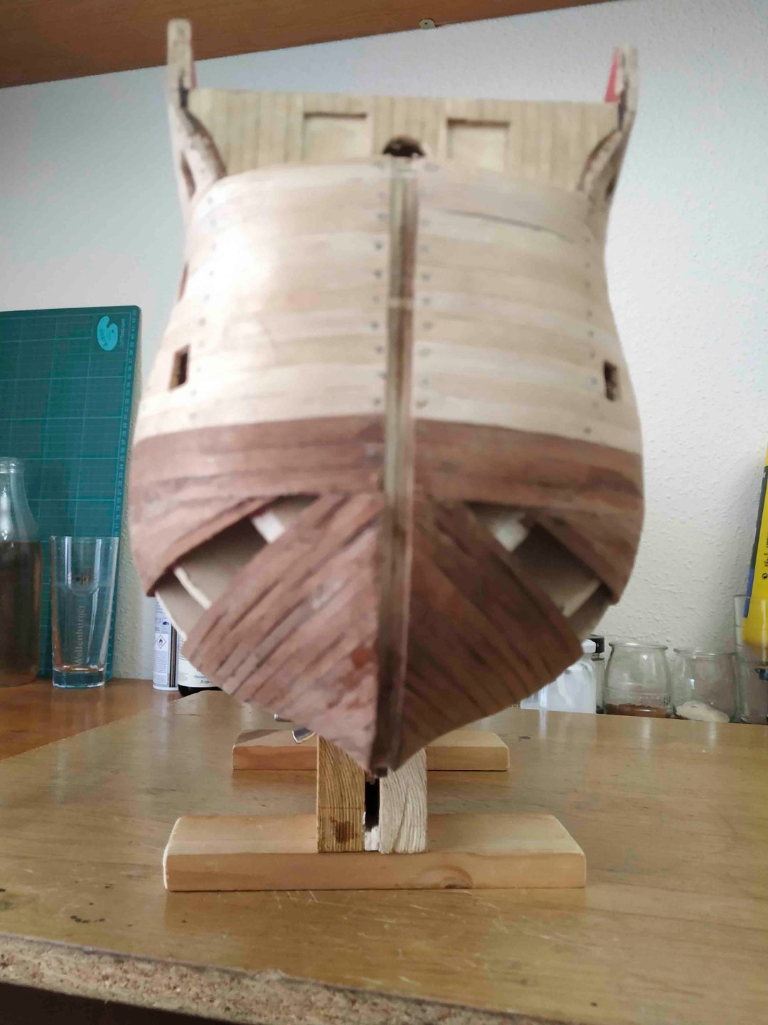

Para curvar las tracas probé varias opciones. Al final el mejor resultado lo obtuve poniéndolas a remojo unas horas y con un poco de calor de un soldador eléctrico ponerlas en un molde que hice con el perfil de la curvatura del casco. Cuando se secan encajan perfectas.
Para colocar las tracas utilicé el manual Técnicas básicas de forrado de Dirk De Bakker y Greg Brooker. Seguí las instrucciones al pie de la letra y me resultó de mucha utilidad.
Tracas para medir el espacio que queda entre ellas
Entre tracas de medida en el centro hay 20 mm para colocar luego 4 tracas afinándolas en los extremos

No me han quedado huecos entre las tracas y sólamente he tenido que usar unas pocas tracas perdidas. No necesito un segundo forro. Como tengo pensado pintar el Santísima Trinidad le aplico plaste al casco y lijo pero sin quitar todo el plaste.

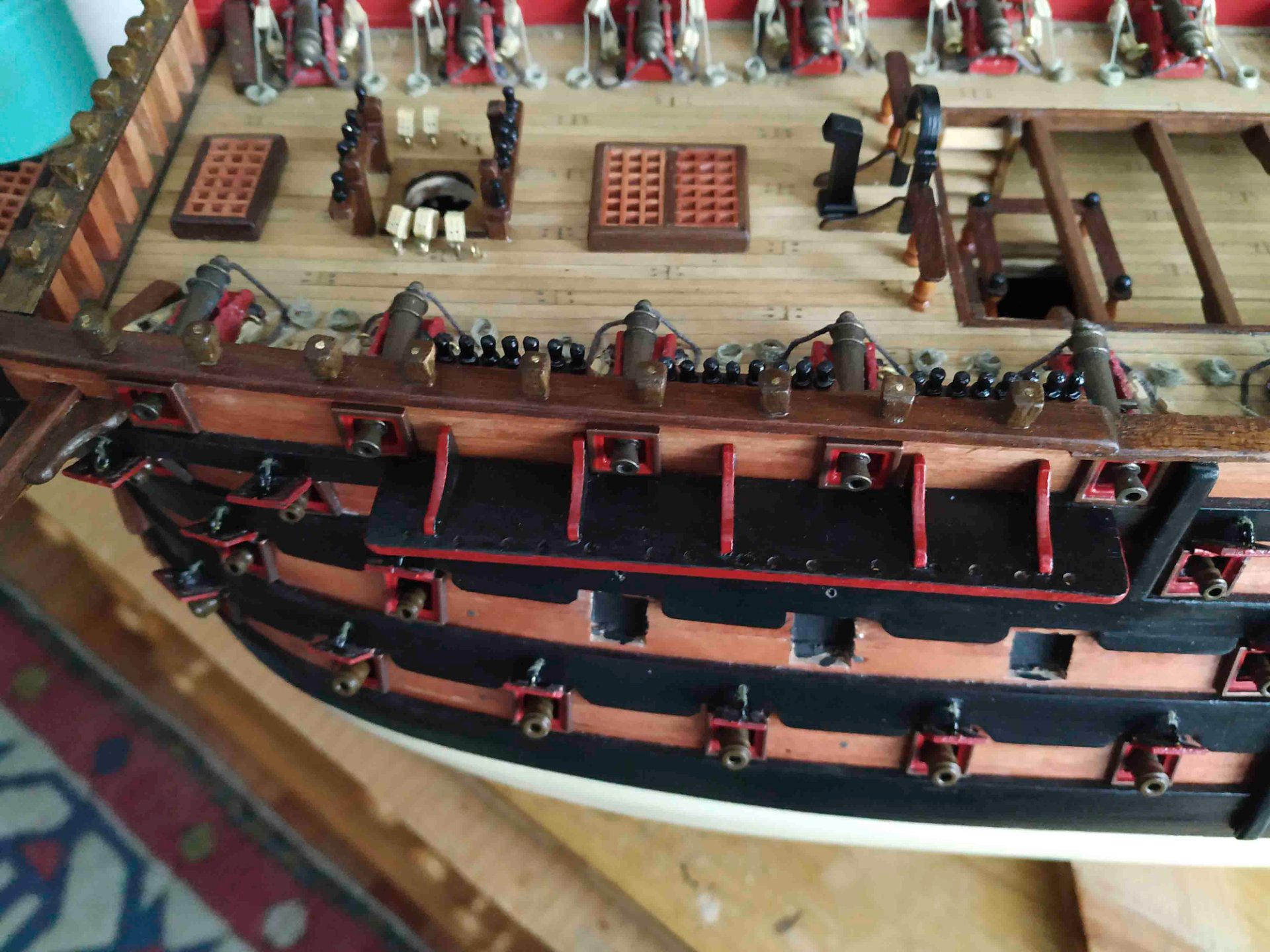

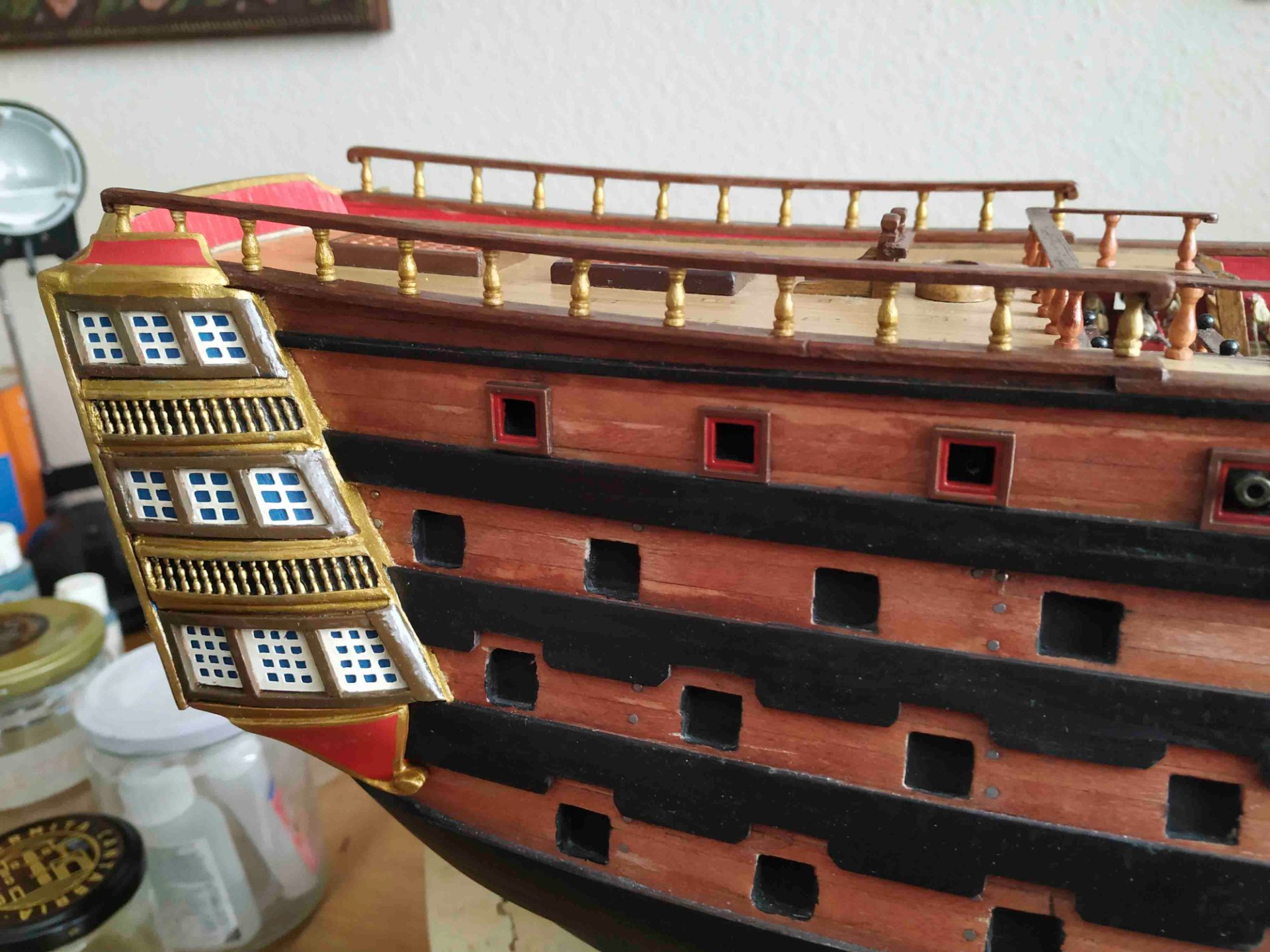

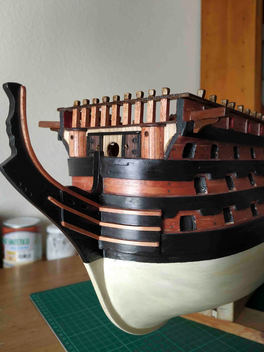

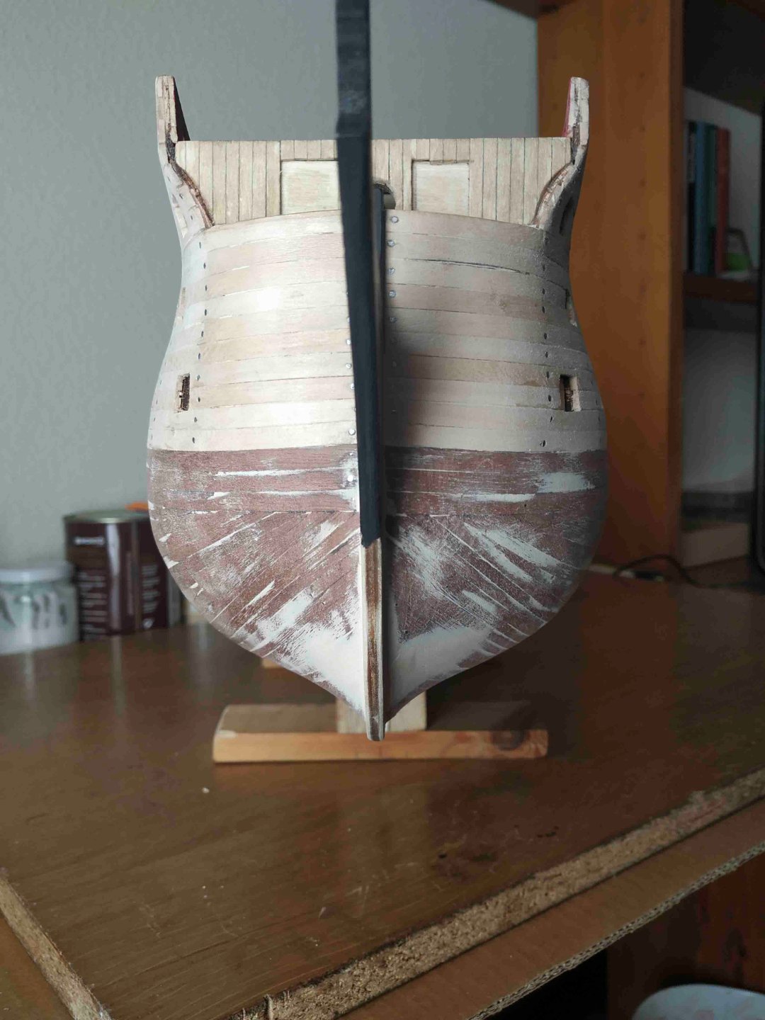

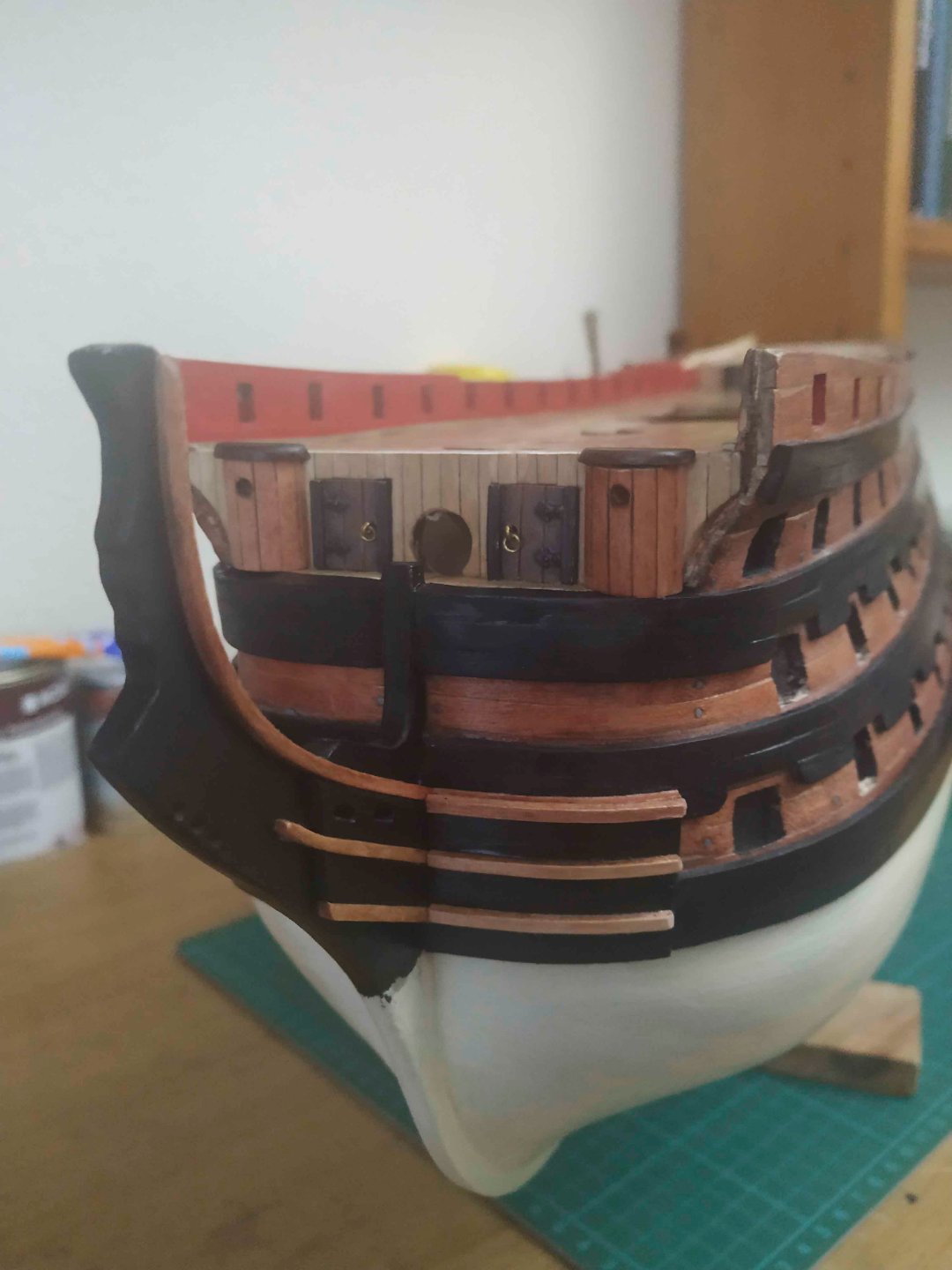

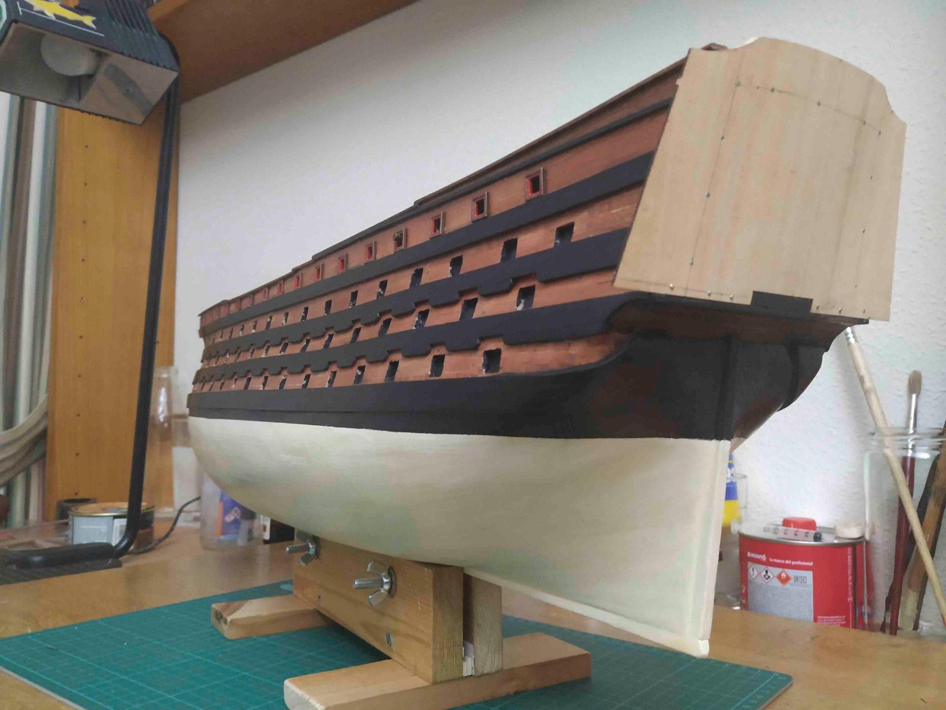

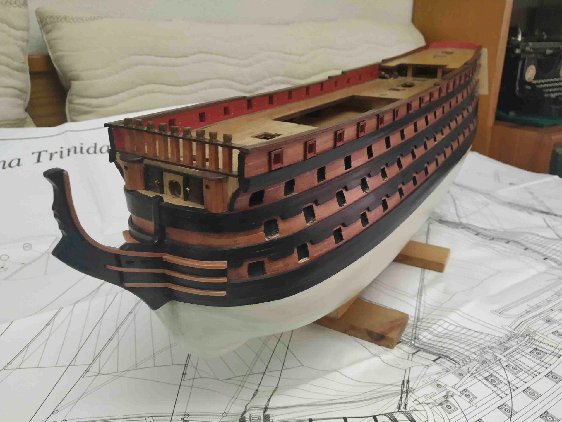

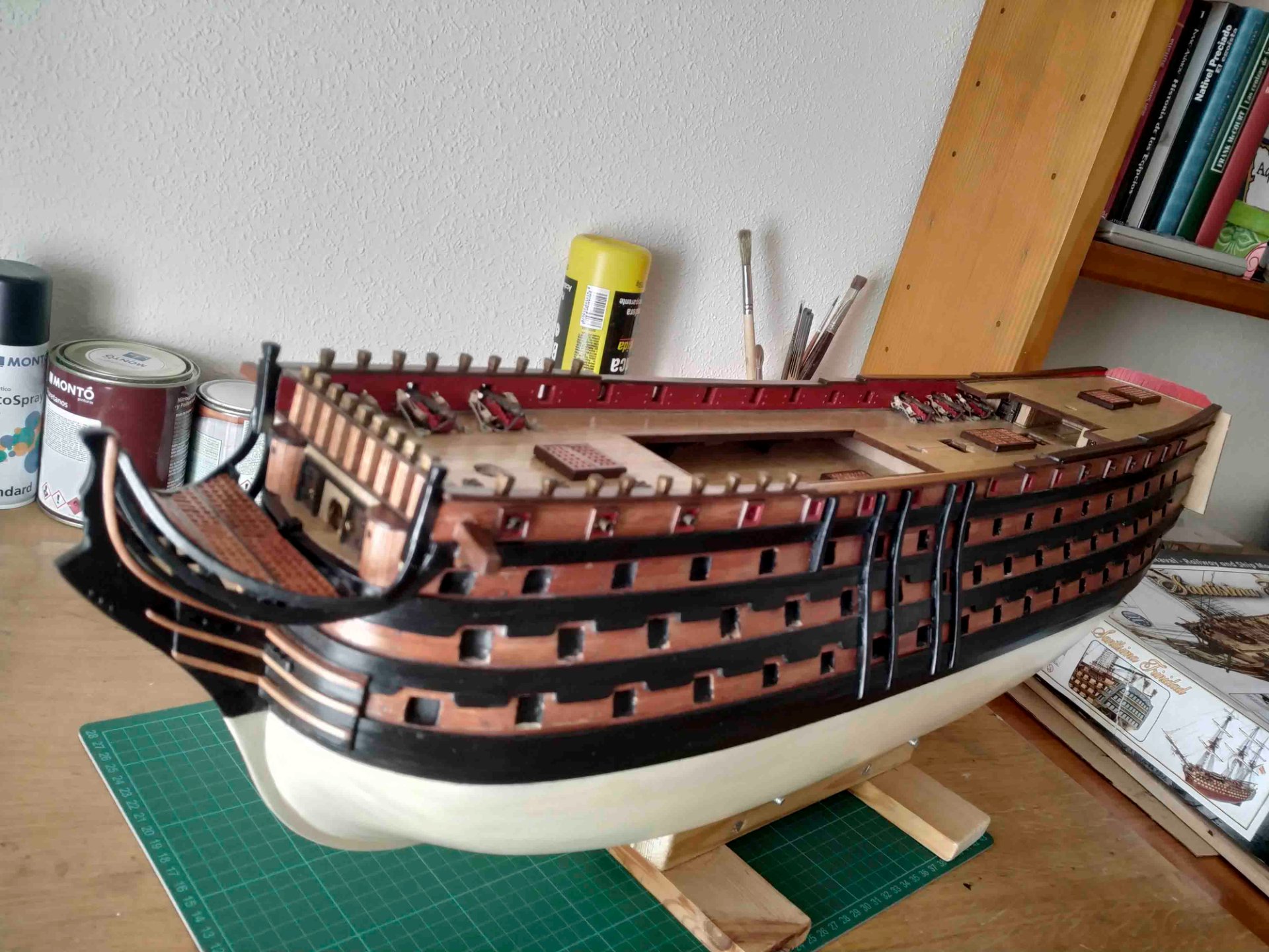

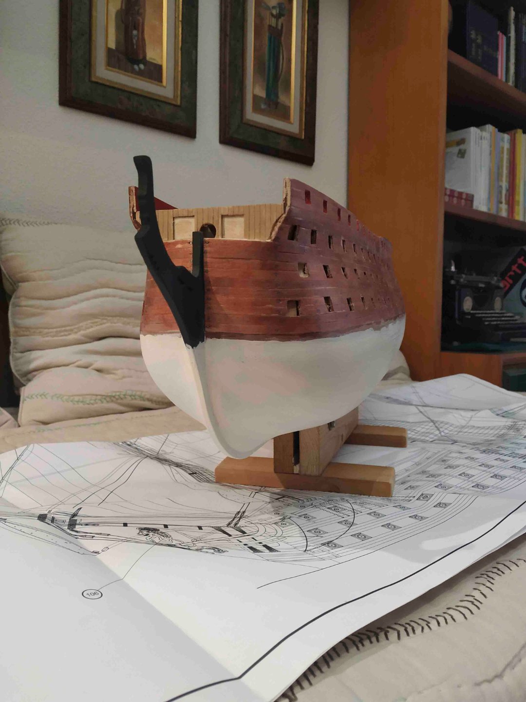

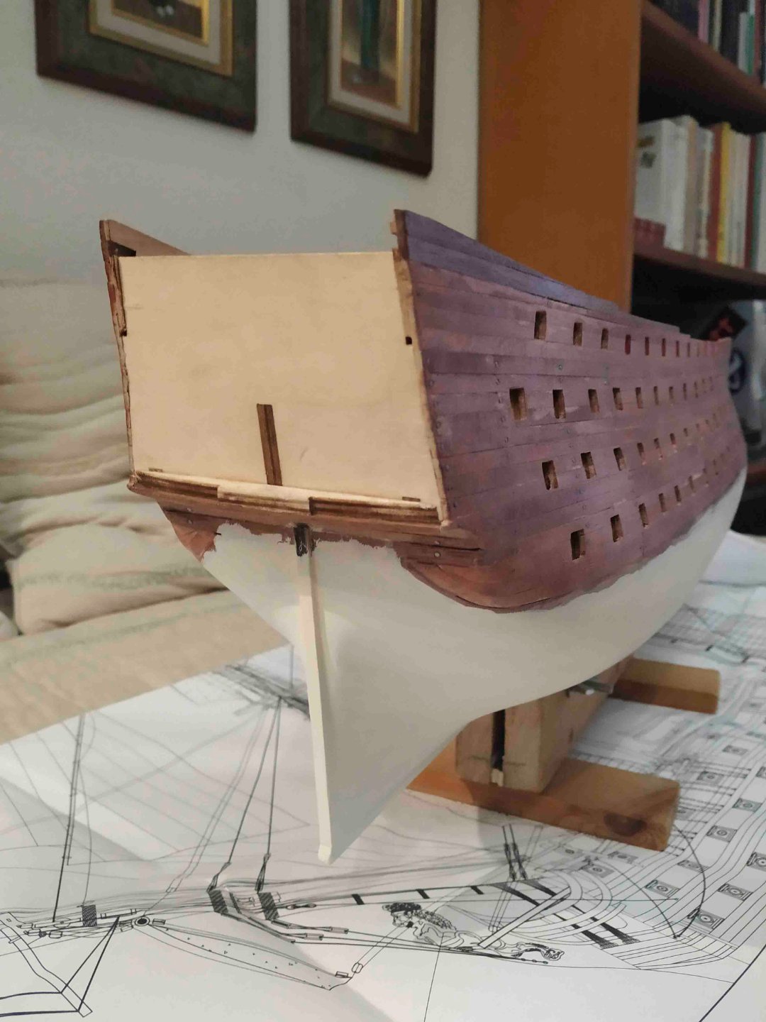

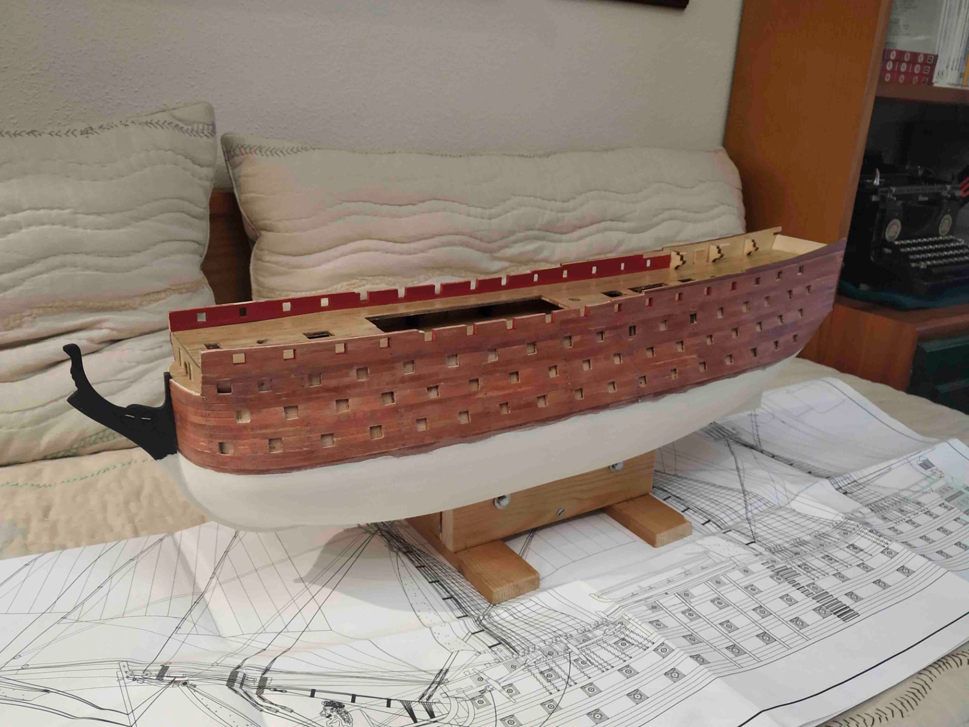

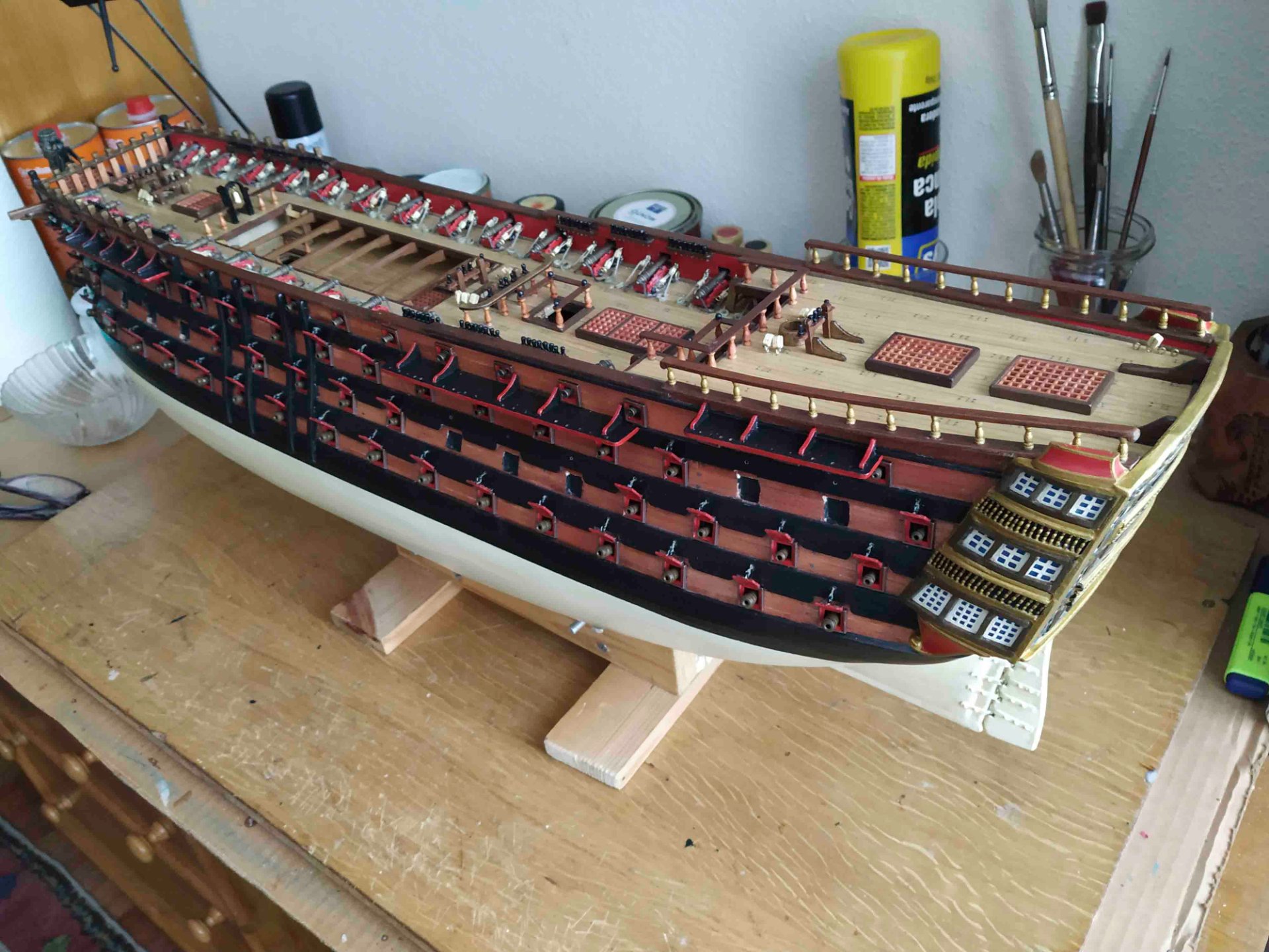

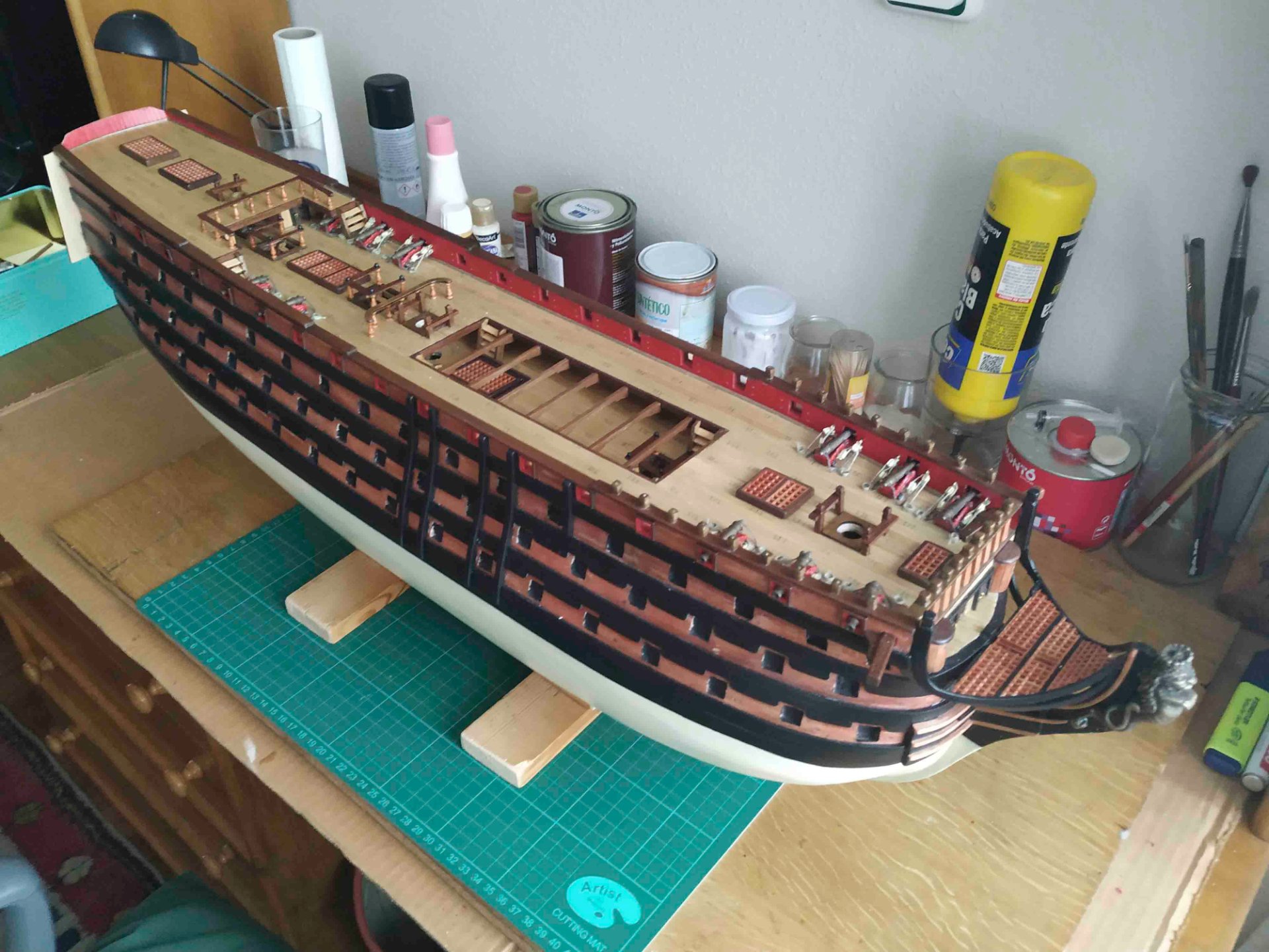

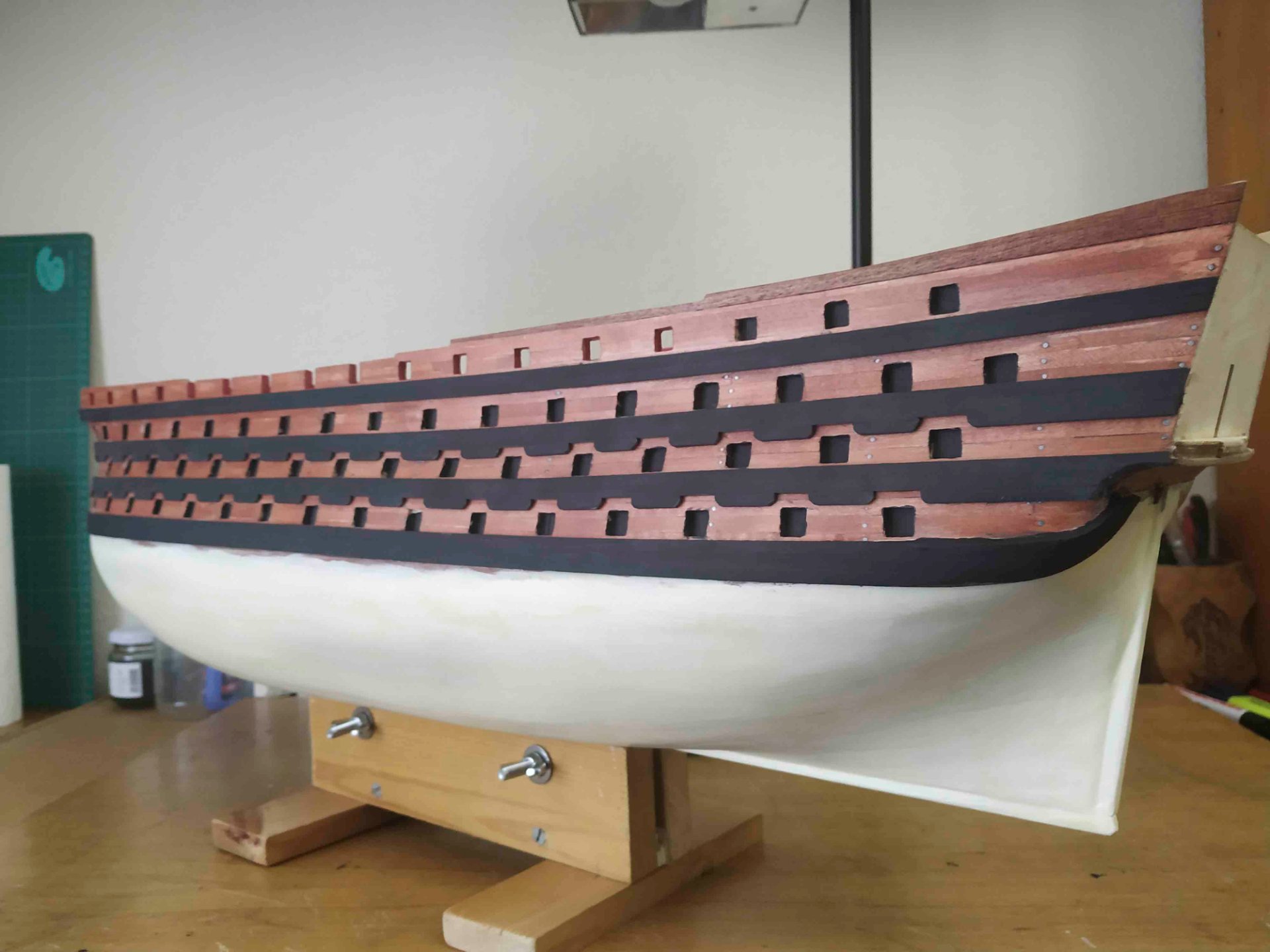

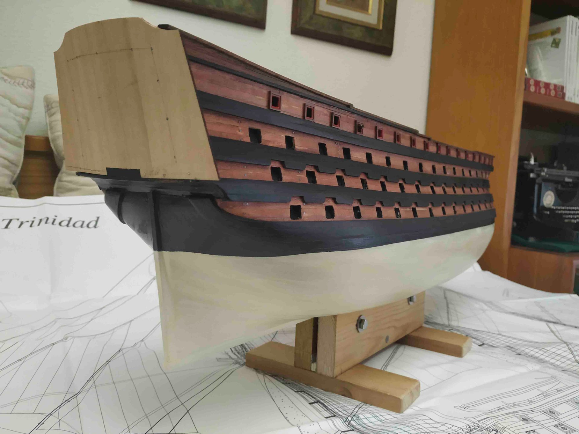

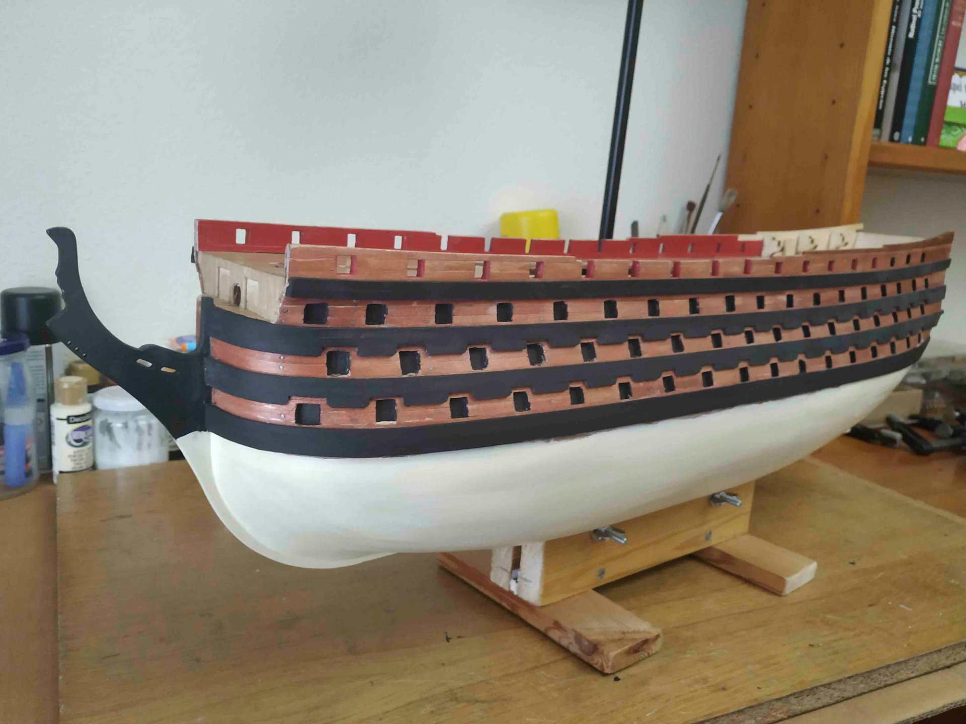

Ahora viene la fase de pintado. La obra viva va en blanco que ahora se llama blanco roto. No quiero que quede perfecto. Luego le daré una capa de barniz satinado.
Los cintones irán en negro. Me da pena tapar el nogal africano, pero en proa hay varios tipos de maderas y el negro queda uniforme.
Por último la parte superior, la obra muerta, irá en rojo pero no pintada sino teñida con anilina color caoba. De esta manera se ve algo la madera y luego las troneras de los cañones que van en rojo contrastarán un poco.
Como dice un amigo mío, la pintura no es Dios pero hace milagros.
Siempre que puedo utilizaré el teñido para que se vea la madera. Esto me obliga muchas veces primero a teñir y luego colocar las piezas ya finalizadas con lo que no puedo retocarlas una vez puestas en su sitio.

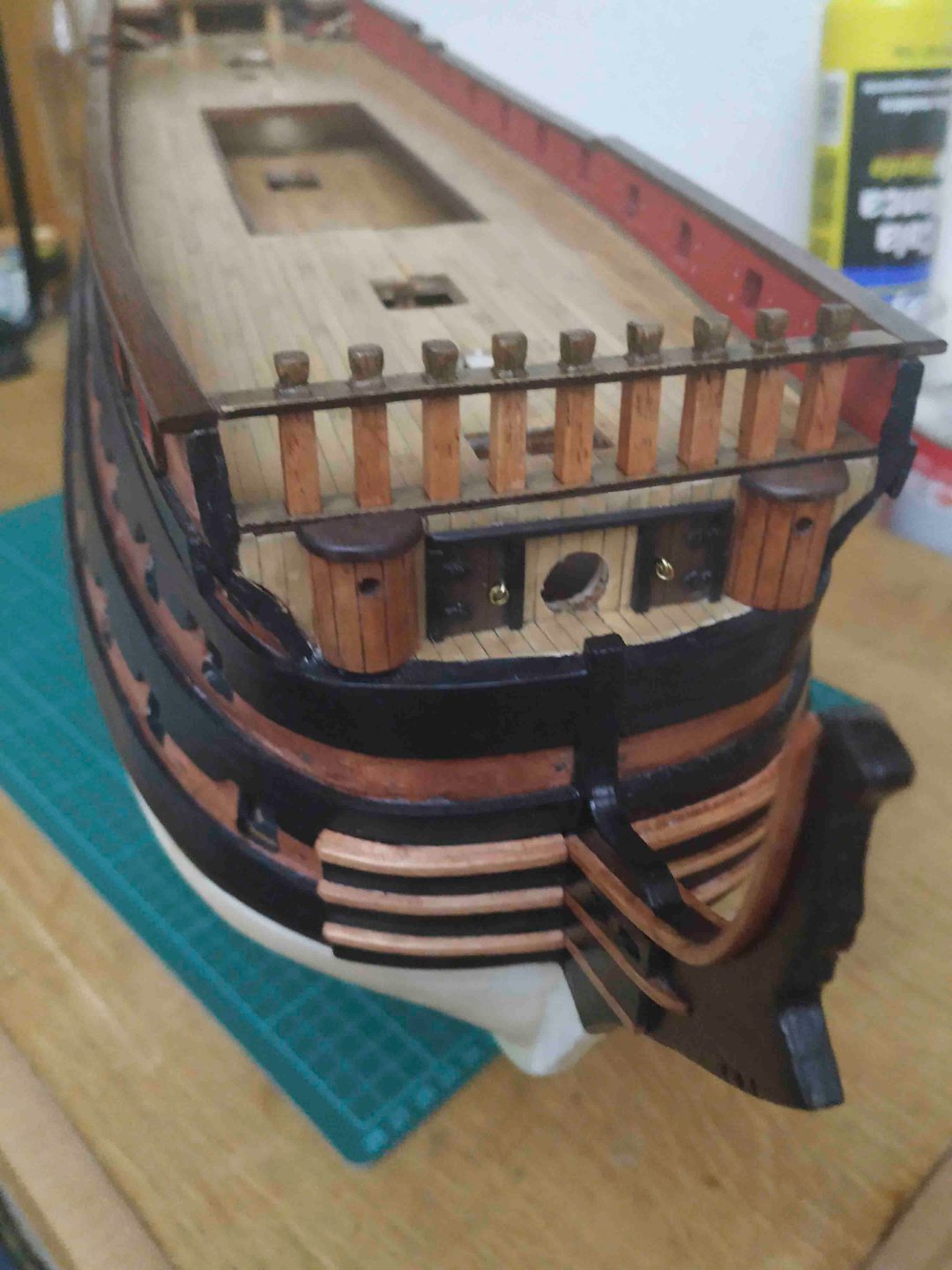

Los beques van teñidos de caoba
La parte superior del beque la hice con nogal africano.

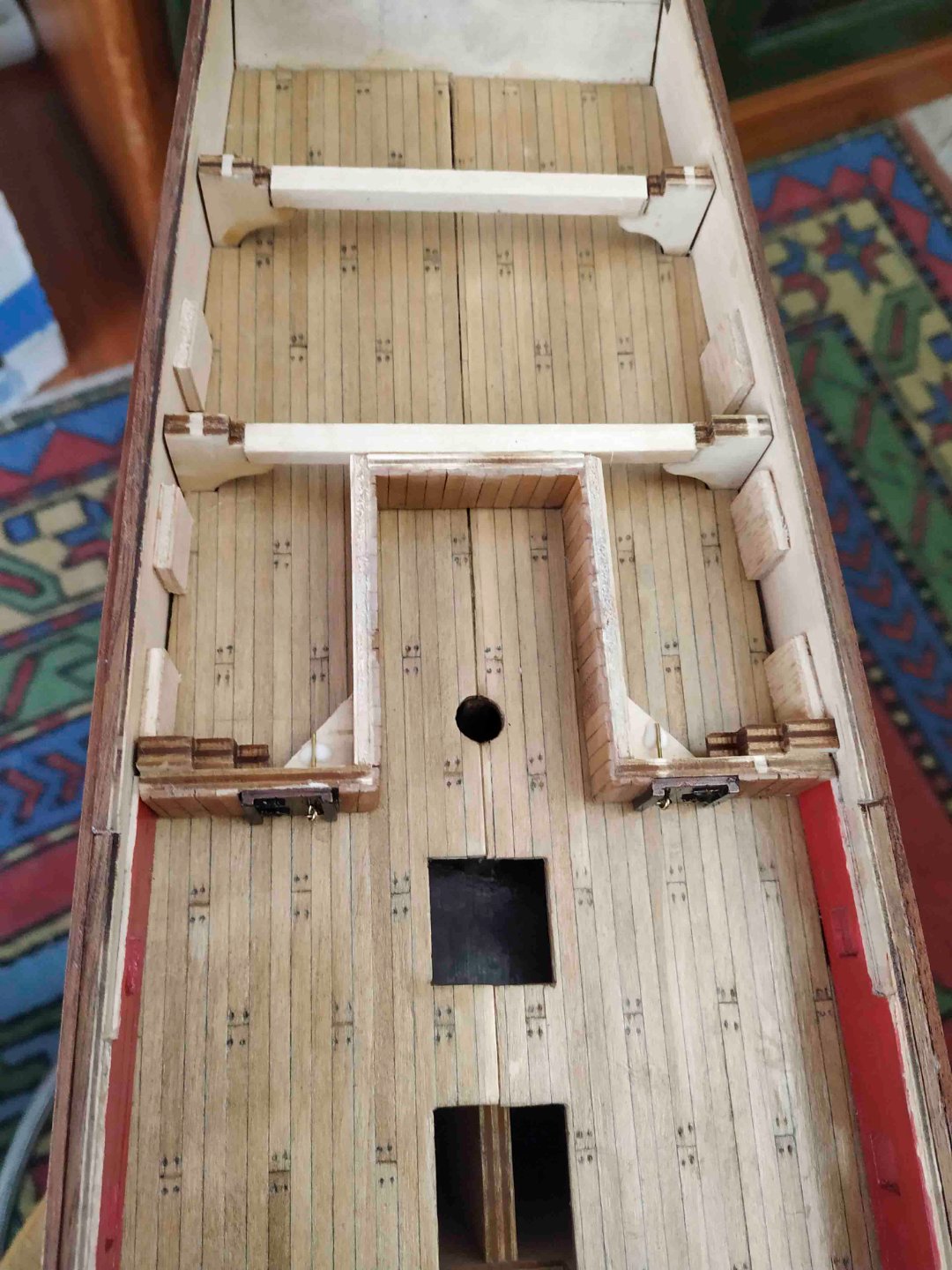

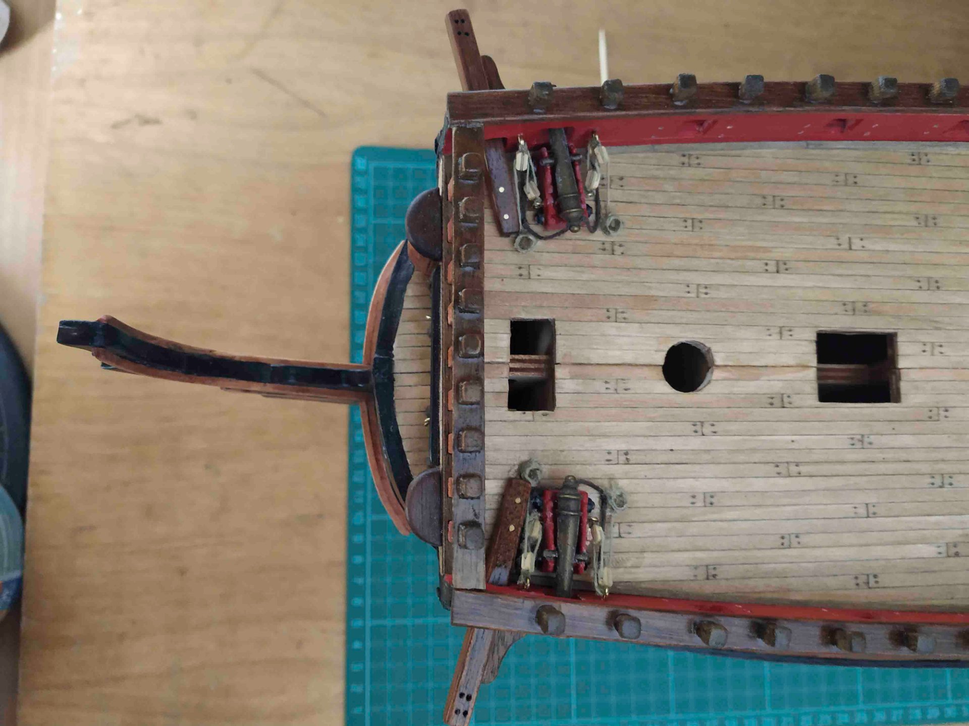

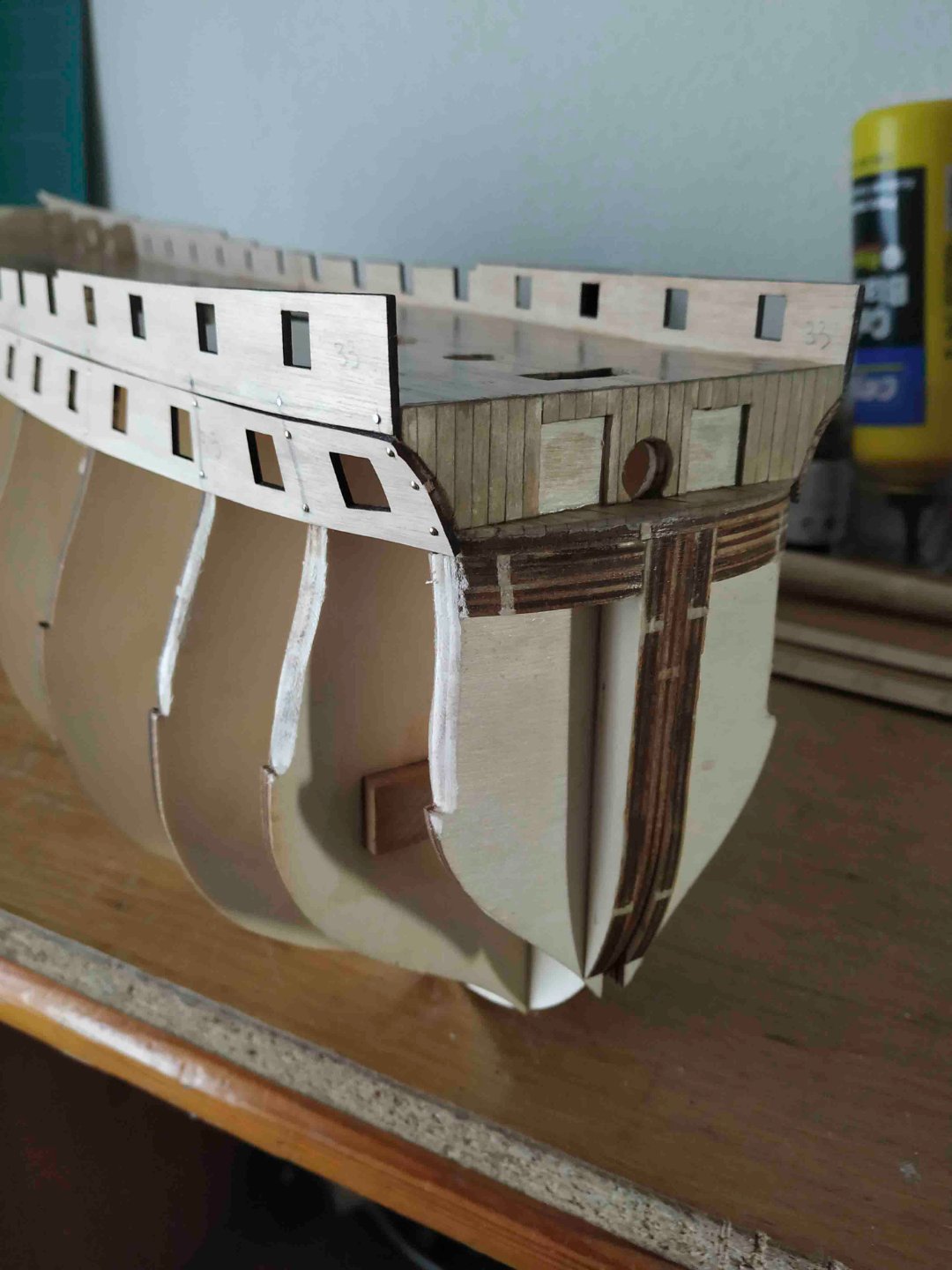

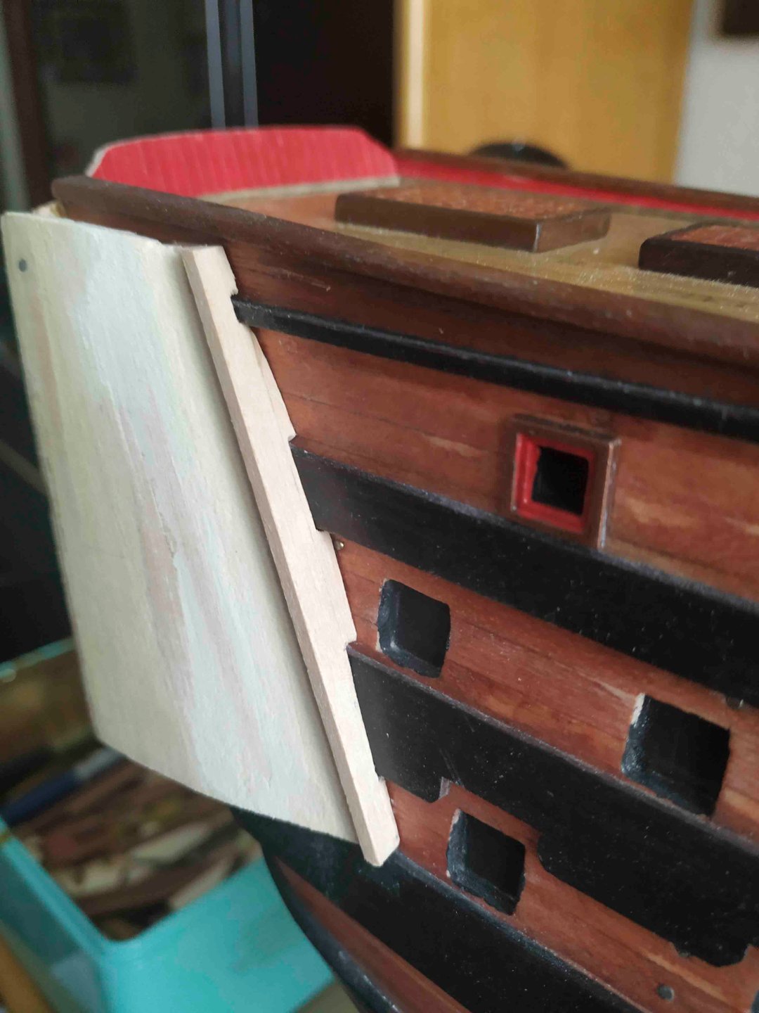

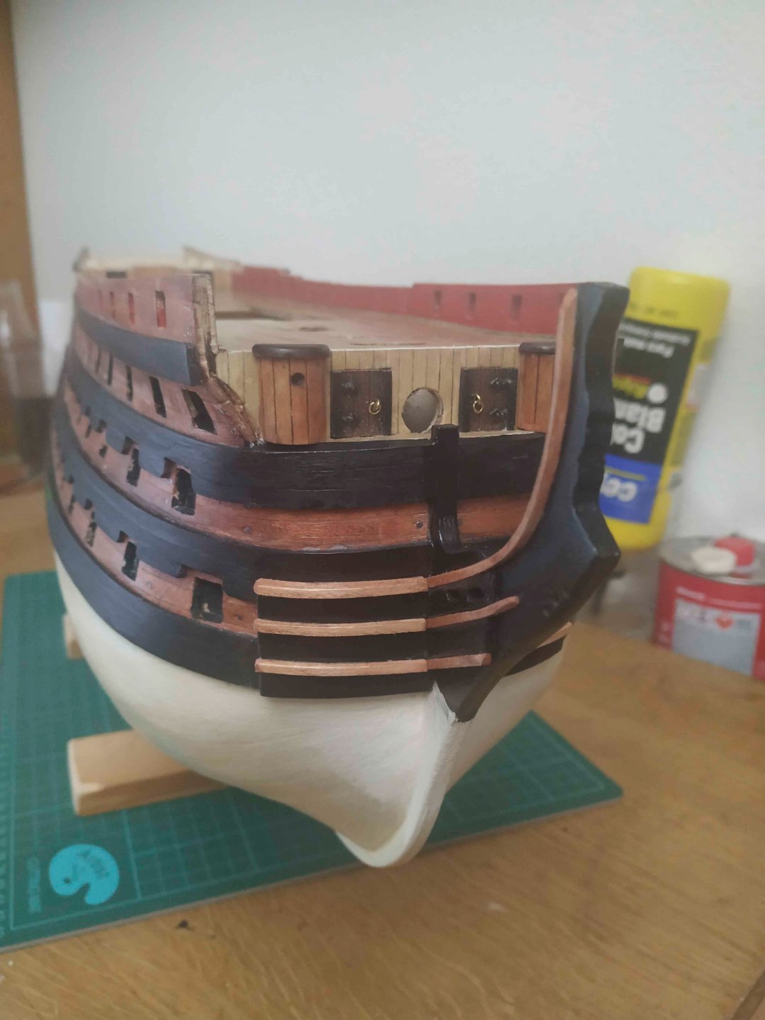

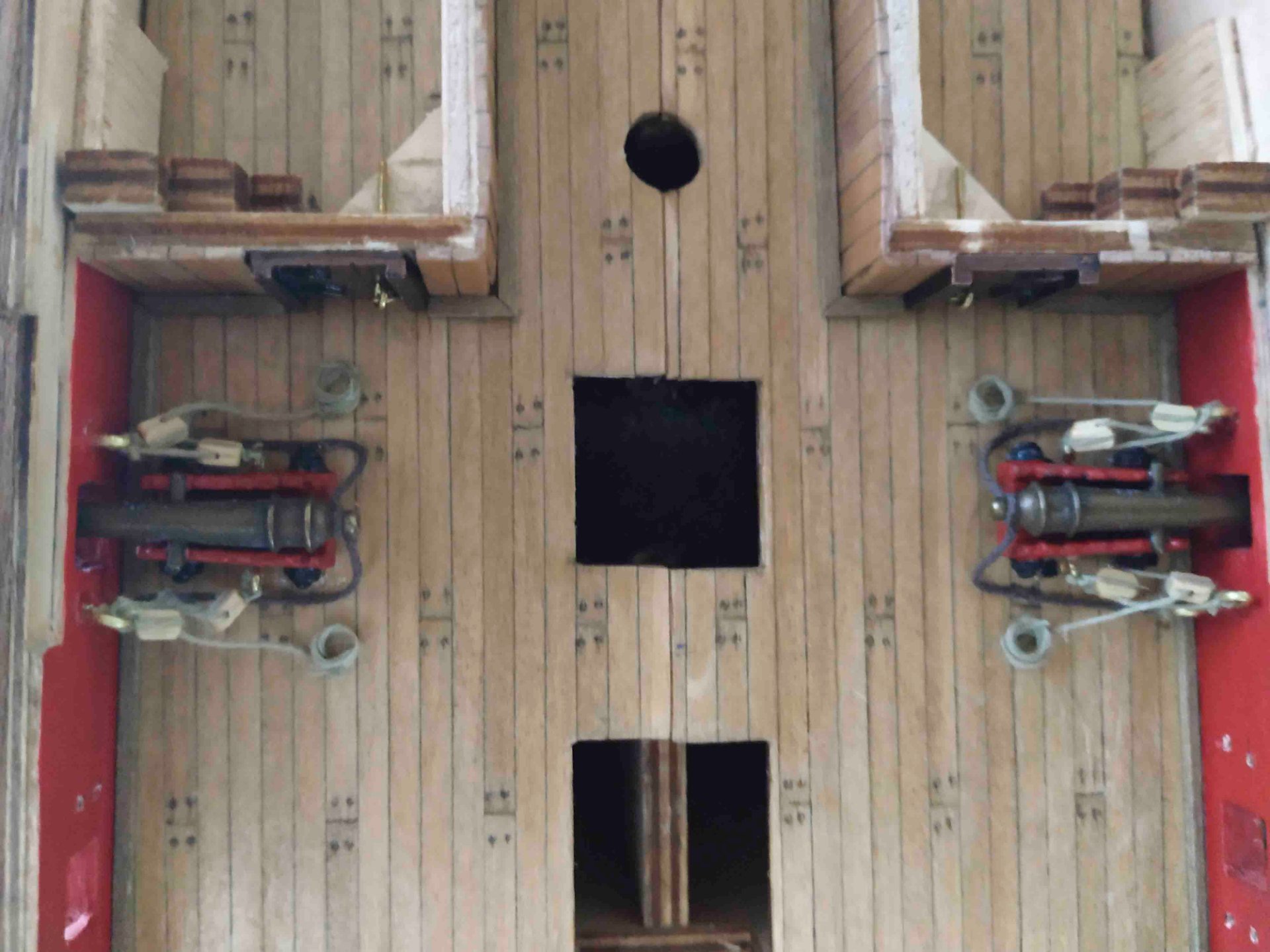

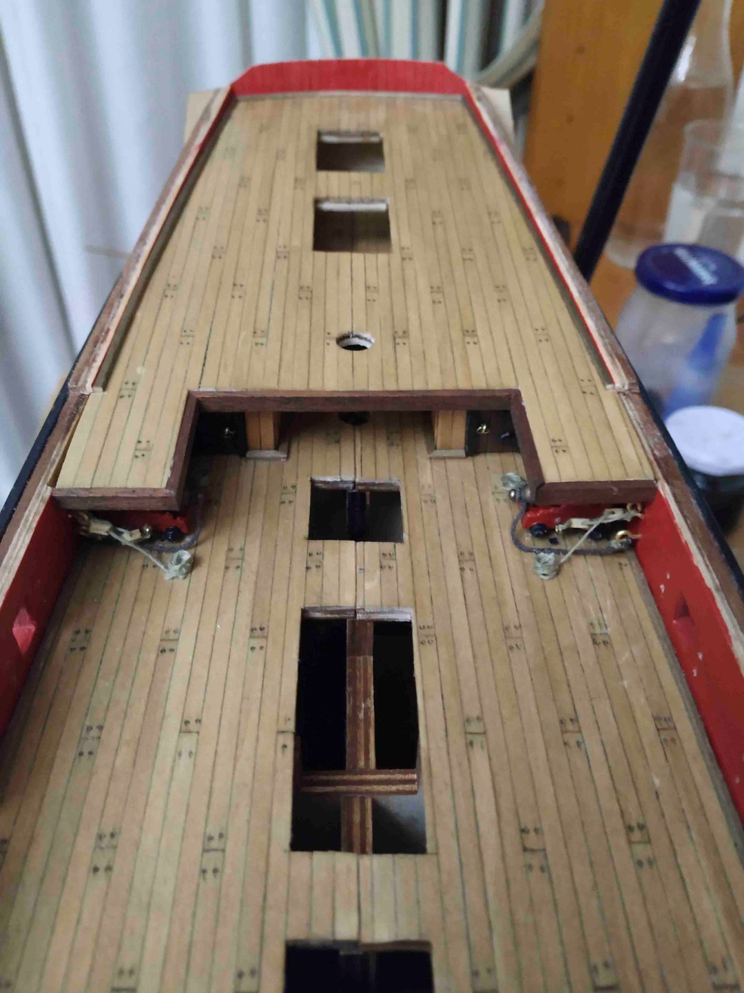

Empiezo a trabajar en lo que luego será la toldilla. Aquí hago una pequeña variación con lo que indica el kit de Occre. Hago una entrada a lo que serían las cámaras de los oficiales.

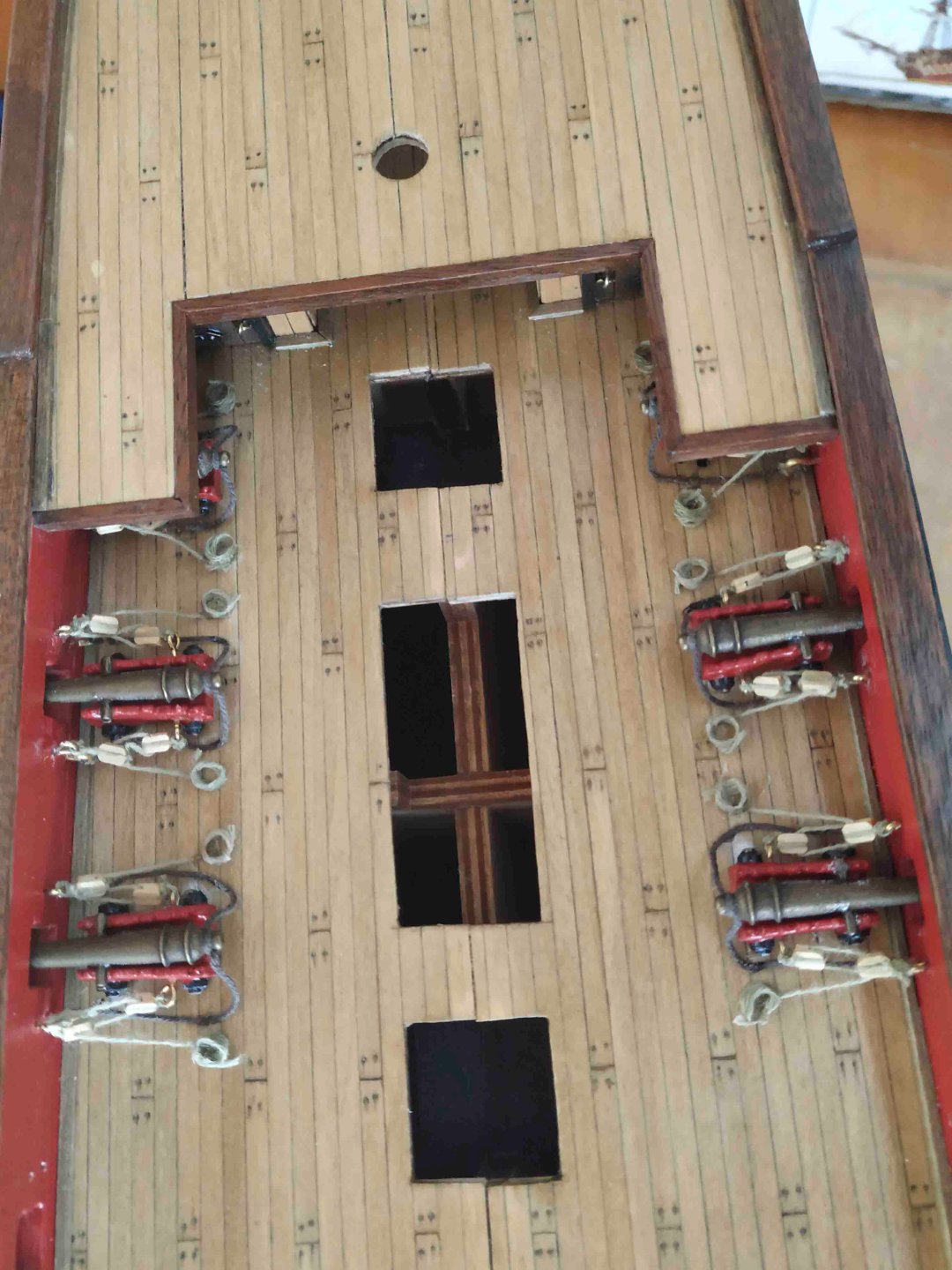

Antes de poner la toldilla necesito colocar los dos cañones que van debajo de ella porque luego no se podrán manipular. En los cañones también hago una variación con respecto a lo que viene en el kit. Además de la braga de retroceso los trinco con poleas a los costados del barco.
Cañón en su cureña y las poleas
Cañones bajo la toldilla
Ahora ya puedo colocar la toldilla.
Toldilla
Toldilla

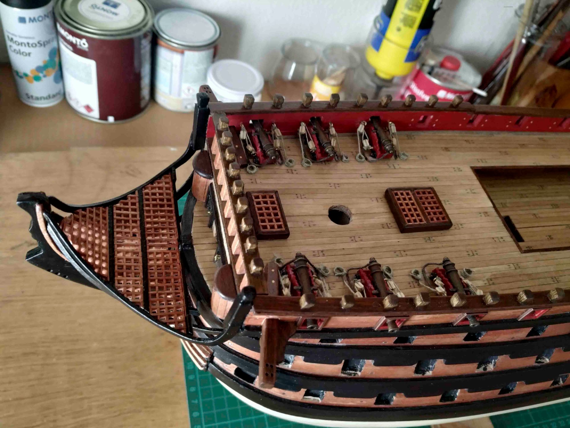

El trancanil está hecho afilando tablillas de forro de cubierta y lo he teñido de nogal. Me parecía que esa era su escala
Para continuar con el pintado dibujo la línea de flotación. Nivelo el barco y lo hago con un lapicero sujeto a una escuadra con cinta de carrocero. Me imagino que habrá métodos mas profesionales, pero este es el que se me ocurrió.
Línea de flotación
Línea de flotación

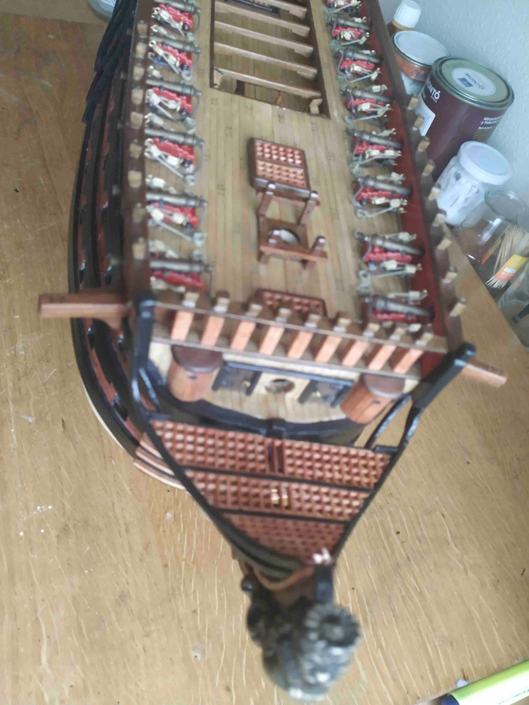

Sobre las dos puertas de proa he colocado una viga para enmarcarlas. Esto tampoco se indicaba en el kit.
Maña seguiré subiendo fotos. Gracias por vuestra paciencia.

Pintar la obra viva en blanco en lugar de las placas de cobre es una opción y queda bièn, elegante. Se ven así en museos.
La variación respecto al kit bajo la toldilla, o sea, el acceso a las camaras ya es un mejora. Por cierto los cañones que veo son los que trae el kit?
Los que yo tengo son diferentes , mas feos. Lo que quizás yo haria seria poner los cañones que se pueden ver bajo el combés, en el tercer puente. Aunque ya lo tendrias complicado. Otra cosa a mejorar podrìa ser el espejo de popa, ya que al parecer en el segundo y tercer nivel llevaba balconadas. El kit lo trae como el HMS Victory. Lo que llevas tiene buena pinta y seguro que al final saldrá un precioso navio.

Gracias Lorenzo por tus consejos. Los colores son los del modelo de arsenal del Santísima Trinidad del museo Naval de Madrid.
Los cañones son los del kit con cureñas metálicas. Mi kit tiene unos 7 años, lo compré de segunda mano y creo que por su antigüedad trae cosas diferentes a los actuales.
Por cierto en el kit me faltaban unas cureñas, se las pedí a Occre a través de un formulario de su página web y me las mandaron a casa. Tienen un servicio extraordinario de atención al cliente.

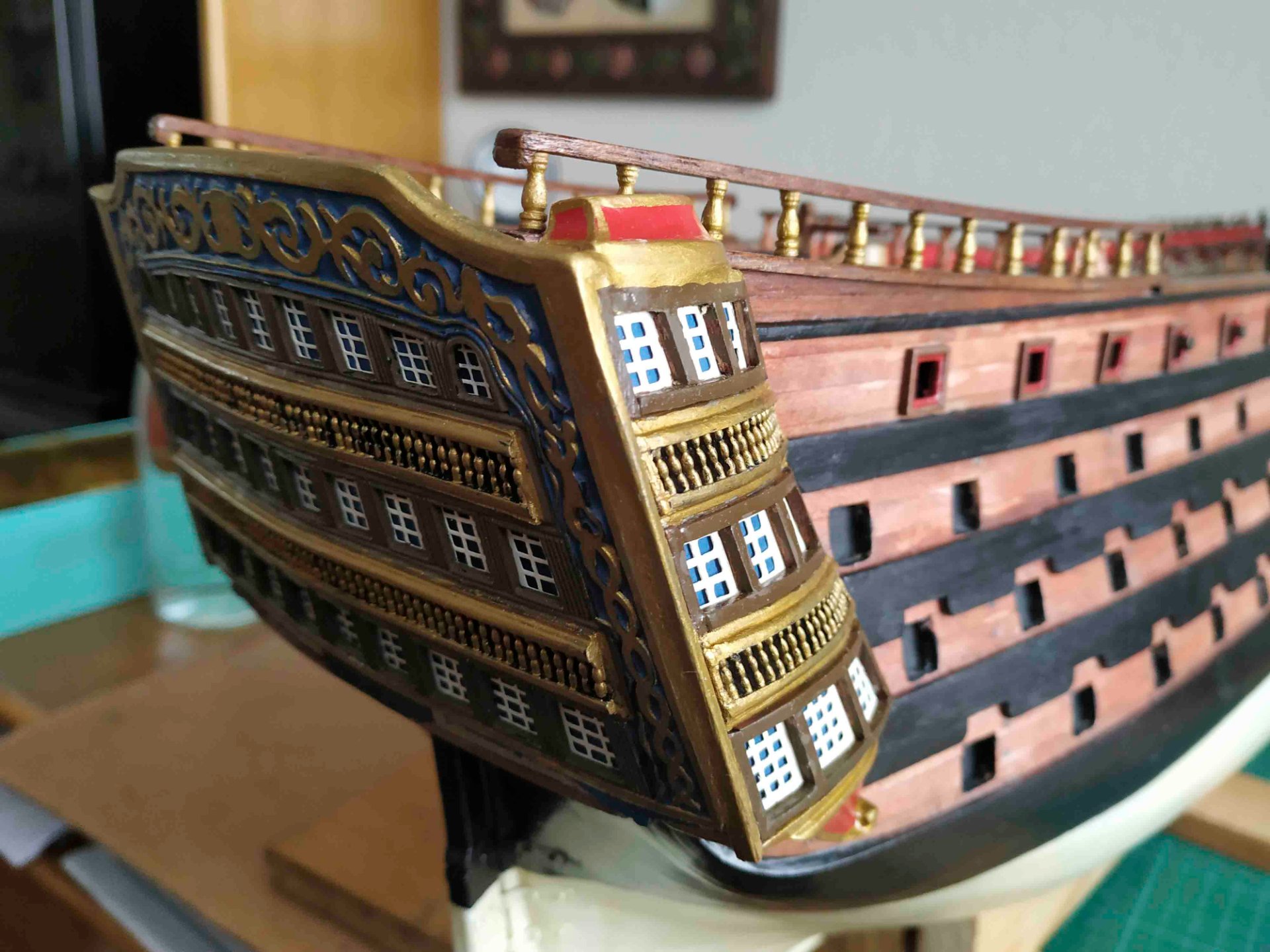

El espejo de popa está sin hacer todavía.

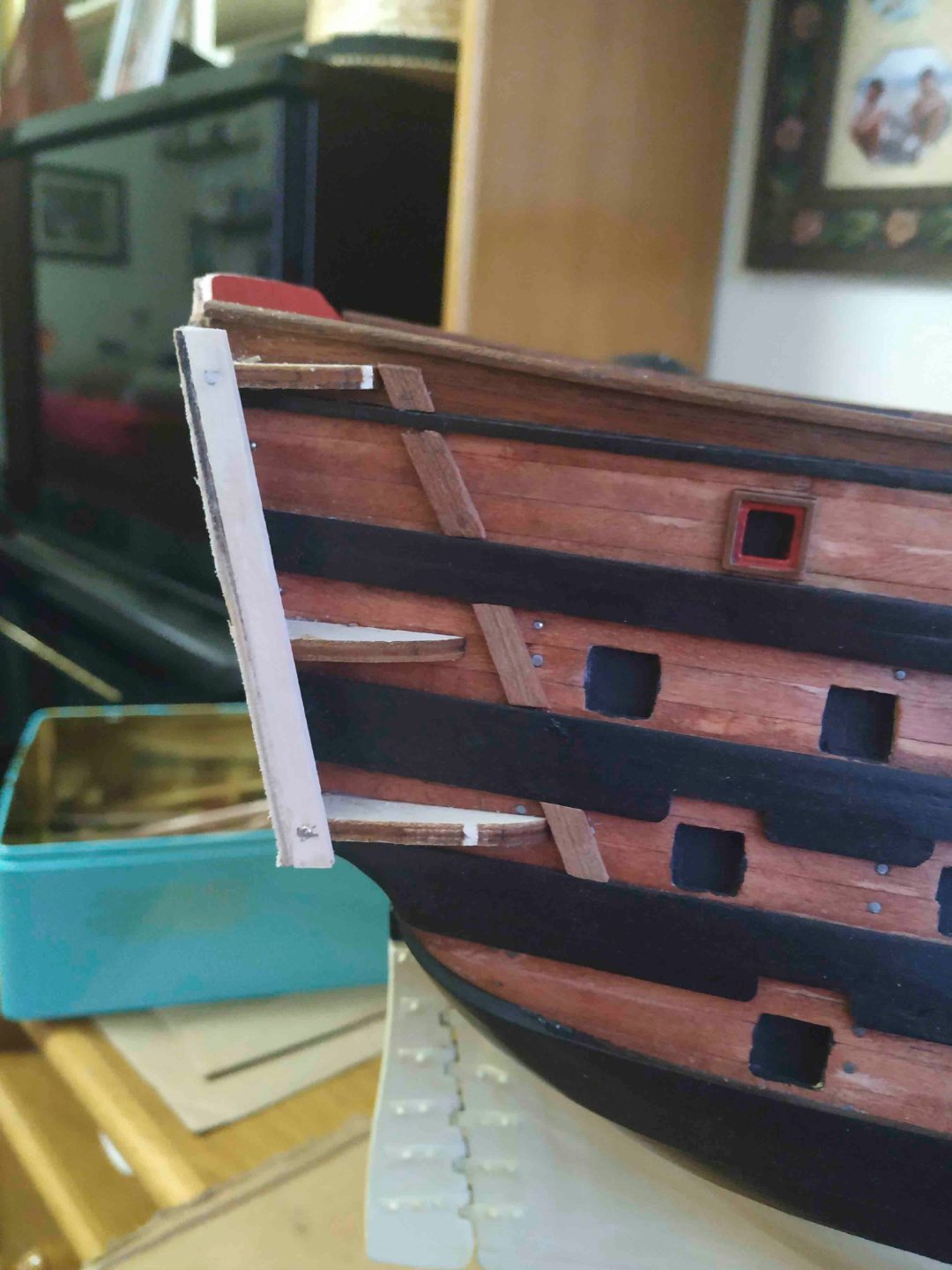

Pescantes de gata de las anclas

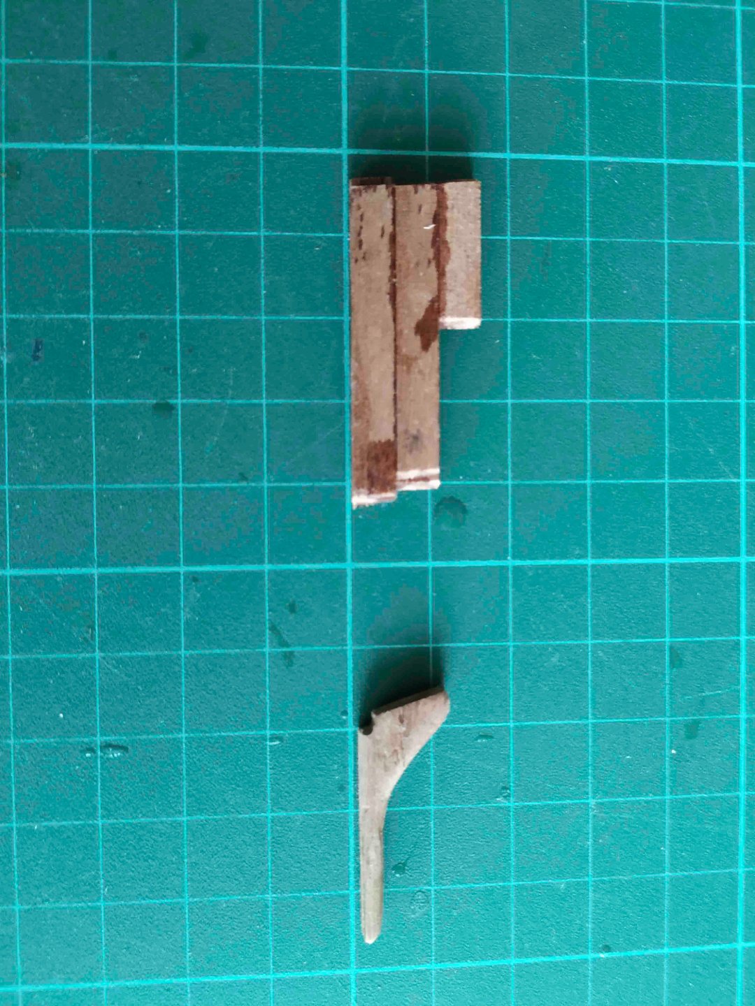

Las escuadras de los pescantes venían metálicas de color dorado. Las he hecho de madera. Creo que en esto navíos no habría muchas cosas doradas.

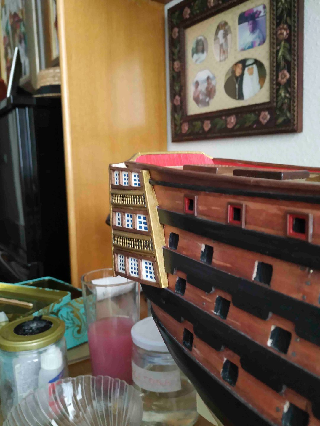

Preparando enjarretados. Intento hacer todas las uniones a inglete aunque no se vea a simple vista
El marco del enjarretado está teñido de nogal y el enjarretado en caoba. Luego barnizo todo con barniz satinado
Enjarretados colocados

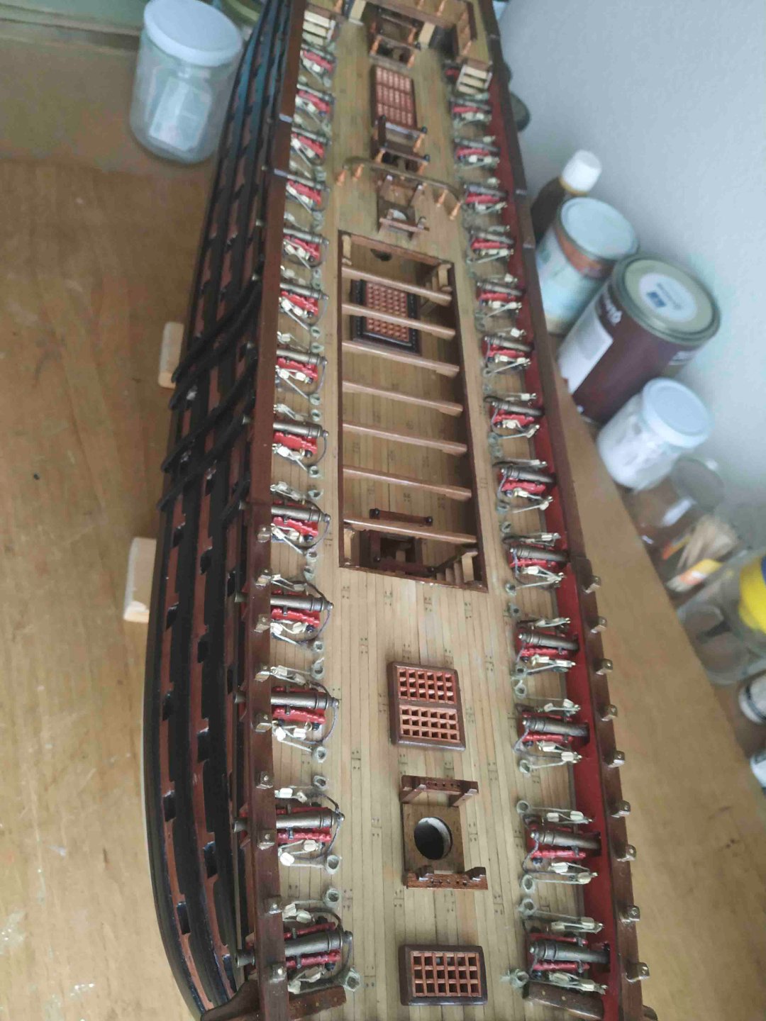

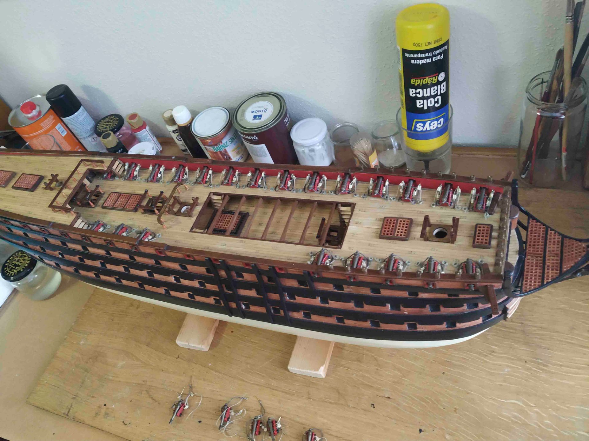

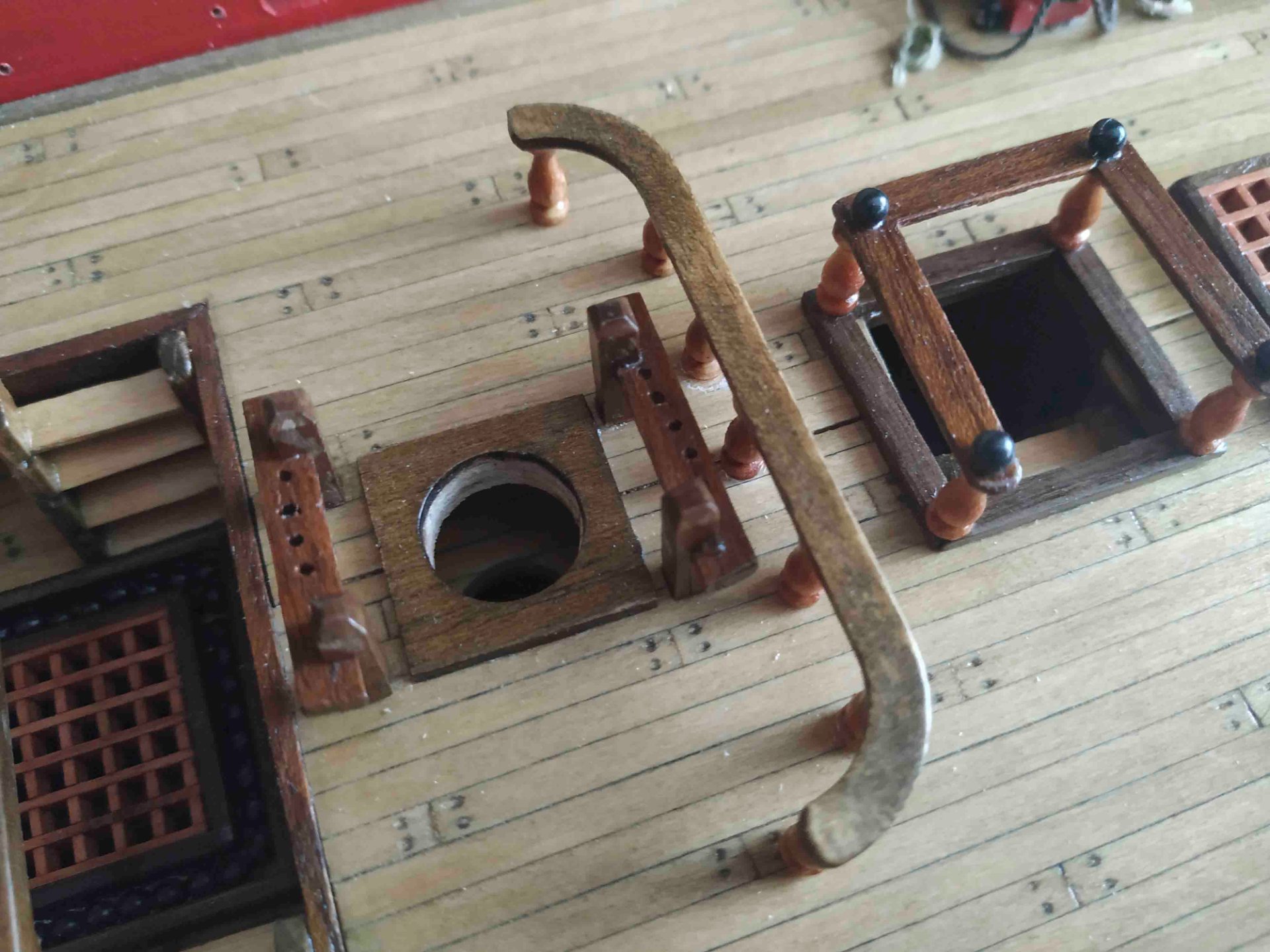

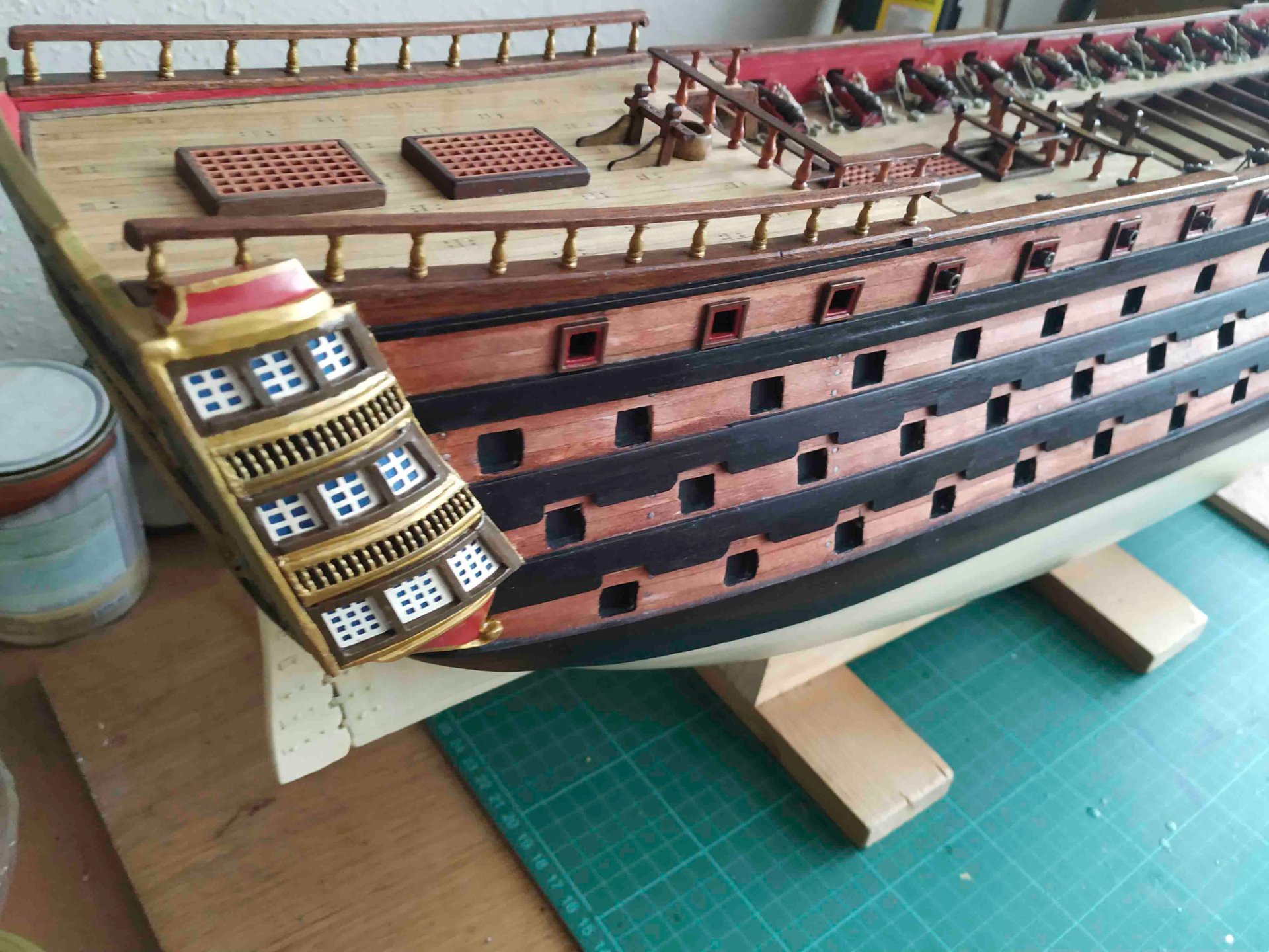

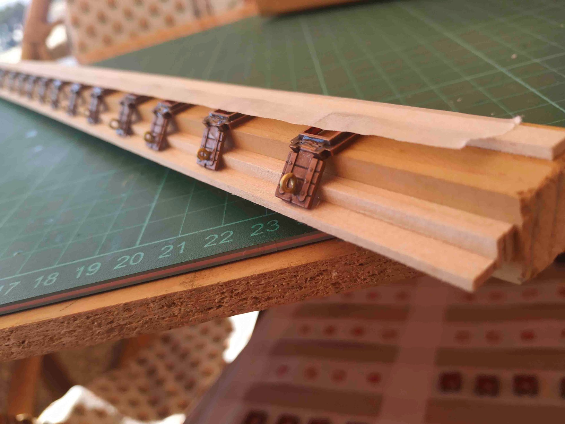

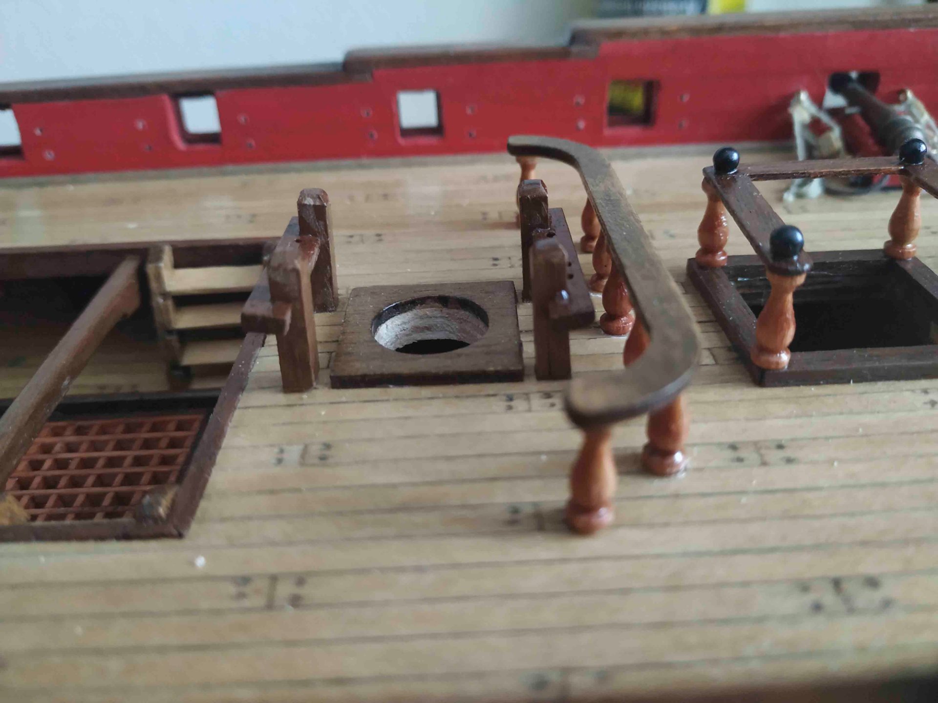

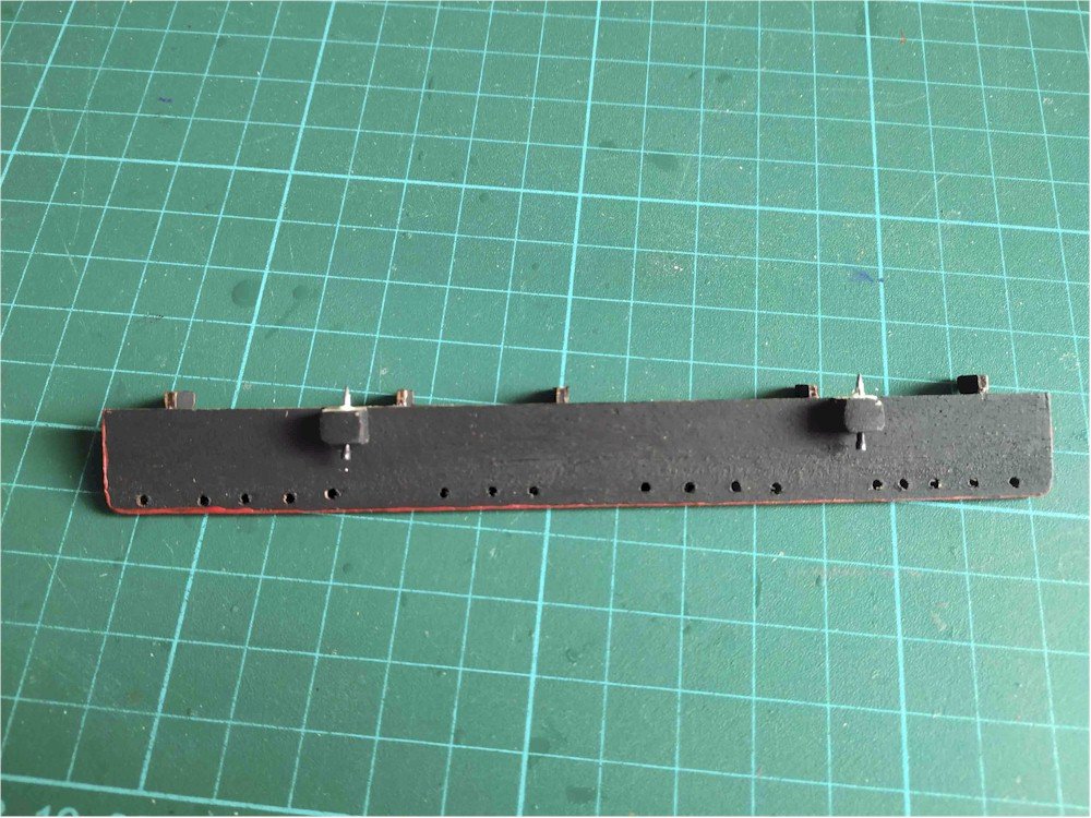

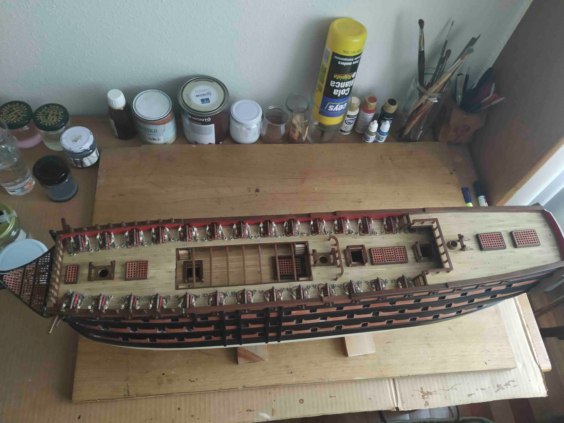

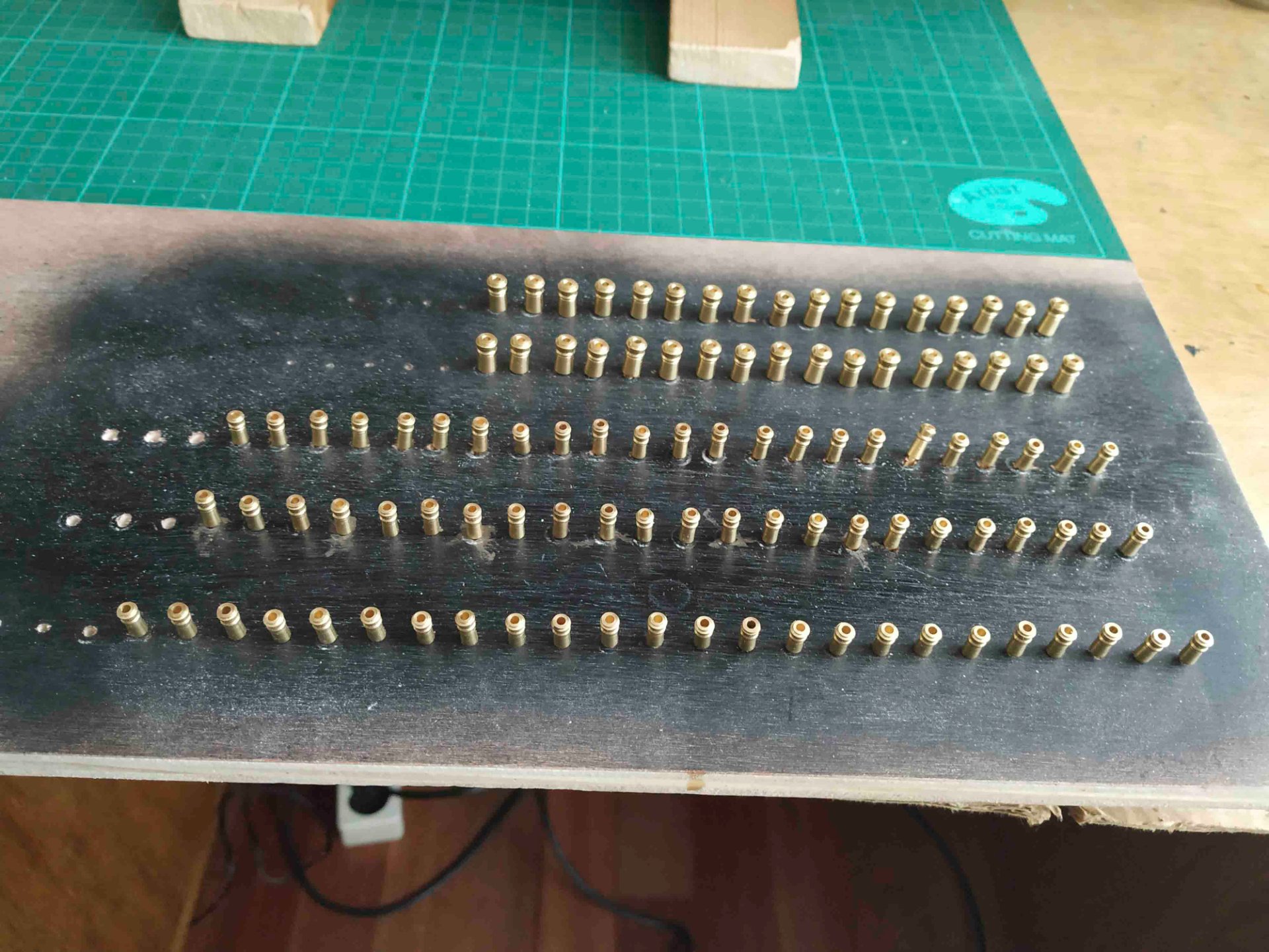

Preparando la barandilla mayor y cabilleros de cubierta. Con un taladro de 1 mm les inserto un alambre de latón para clavarlos a la cubierta. He comprobado que al estar la cubierta barnizada la cola no agarra tan fuerte como sobre la madera directamente.
Poco a poco voy añadiendo cañones en cubierta. Me lleva bastante tiempo y son 28

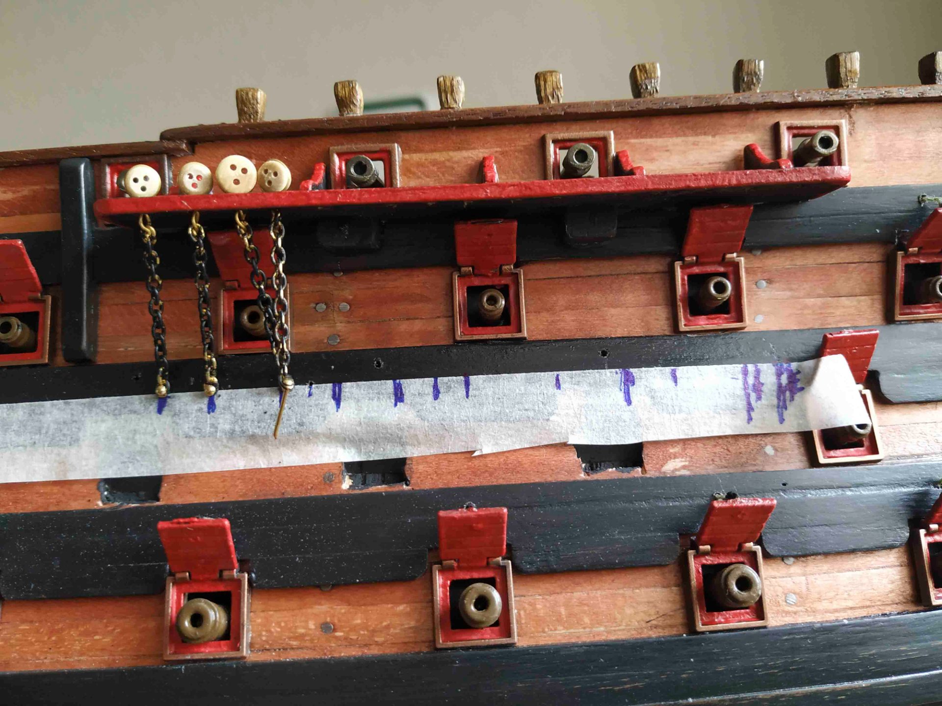

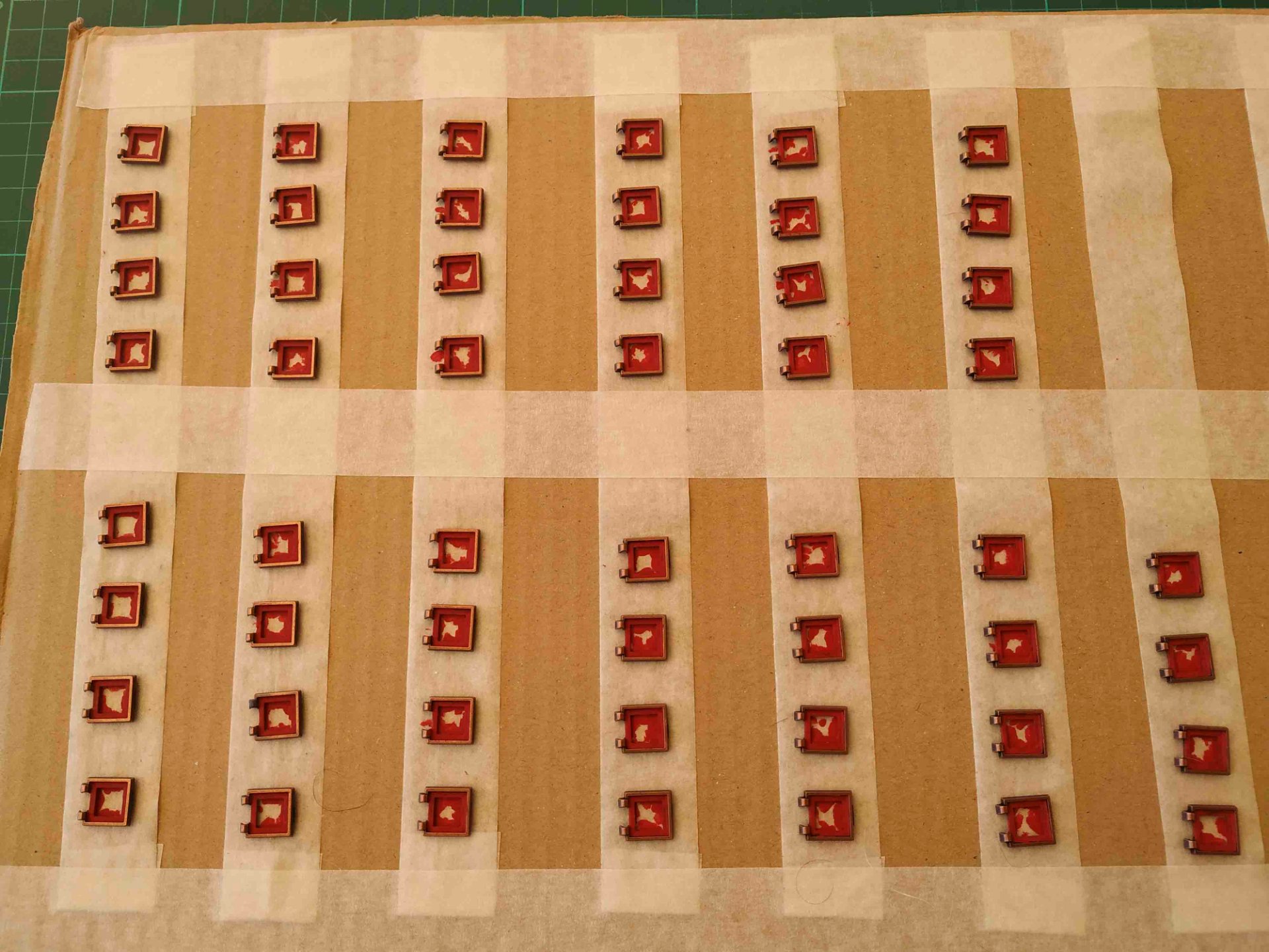

Cambio un poco de actividad y me pondo a trabajar en las troneras de los cañones. Las pinto de rojo dejando el borde metálico. Vuelvo a utilizar el truco de la cinta de carrocero para sujetarlas.
Tronera con su porta de prueba

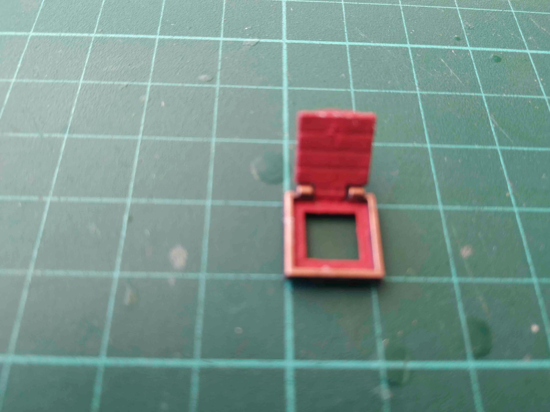

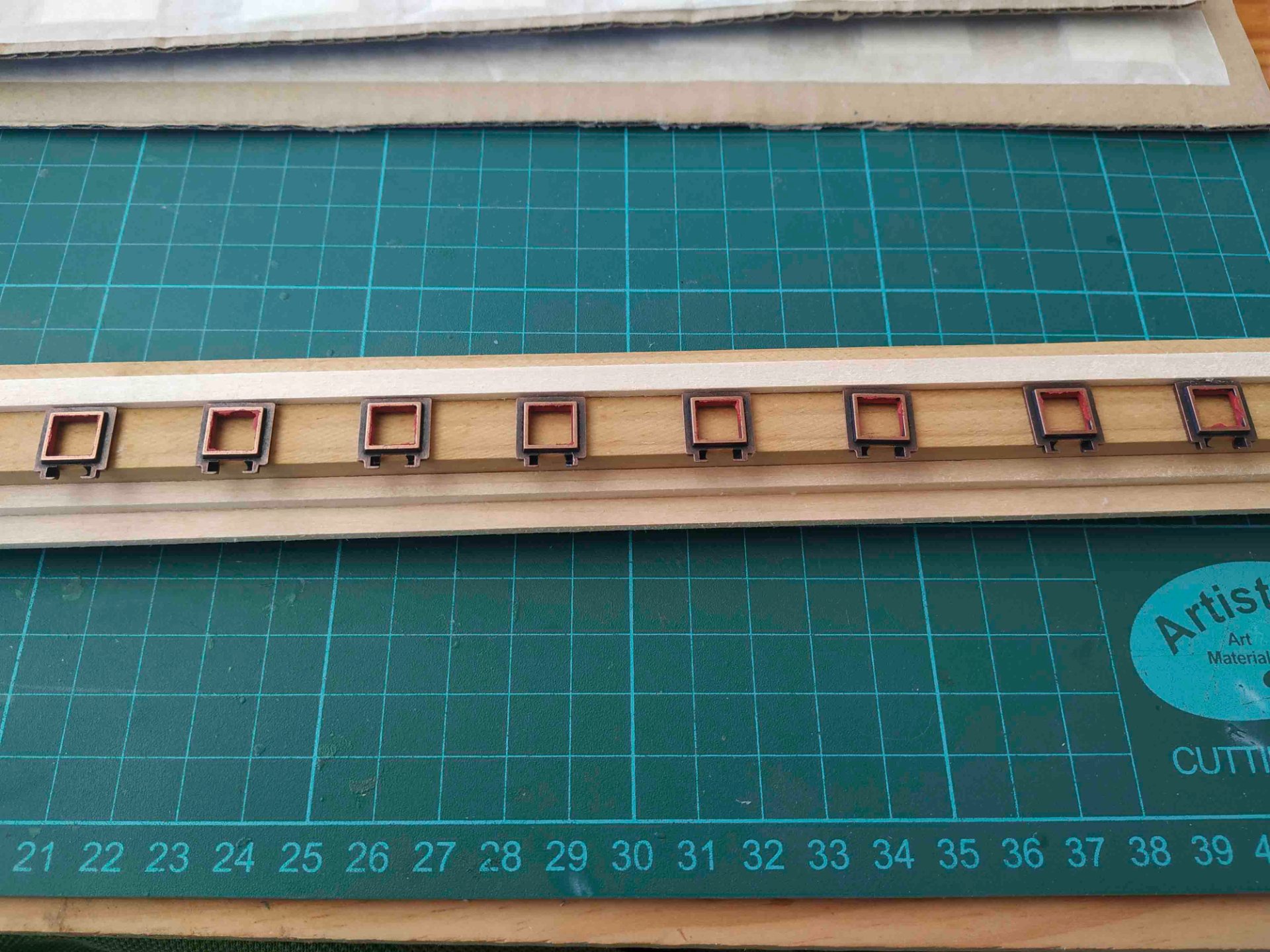

A las portas de las troneras les pongo un cáncamo que elaboro con alambre de latón de 1mm que luego pintaré. Esto es algo que el kit no incluye pero le da mas realismo a la sujeción de las portas.
Hago una plantilla con un listón y tablillas del kit para que todas las portas tengan la misma inclinación.

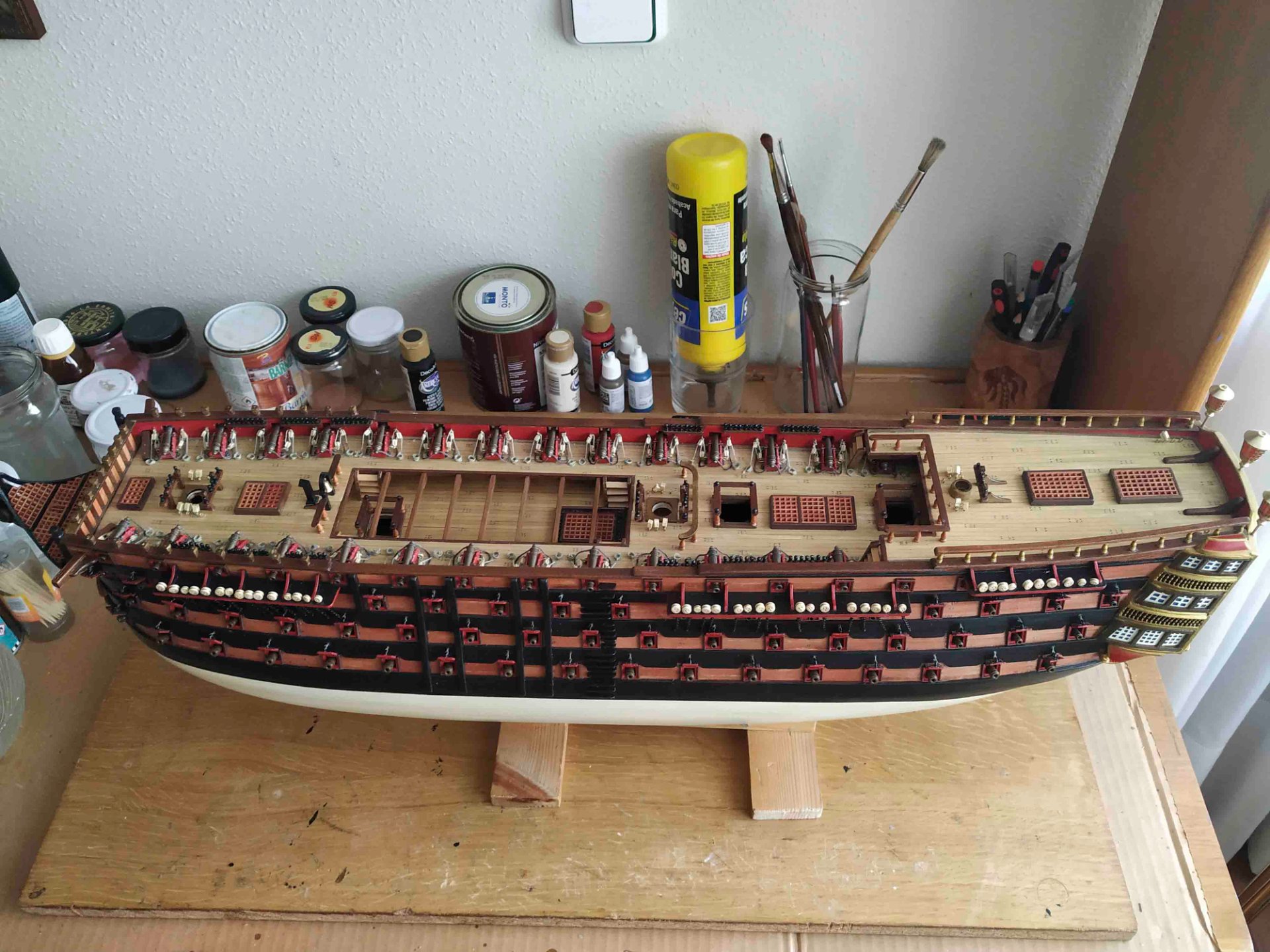

Termino de poner los cañones en cubierta
En un principio no había pensado abrir este tema así que no tengo fotos de muchos de los pasos dados. Si necesitáis fotos detalladas de algo en concreto me lo decís para añadirlas.

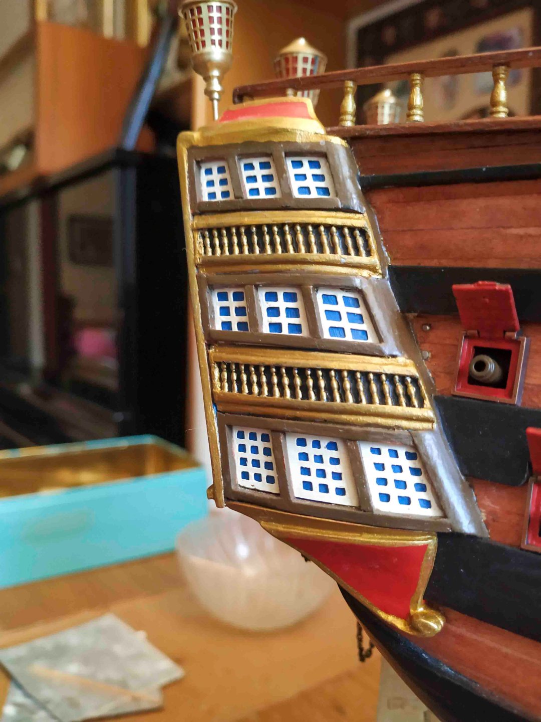

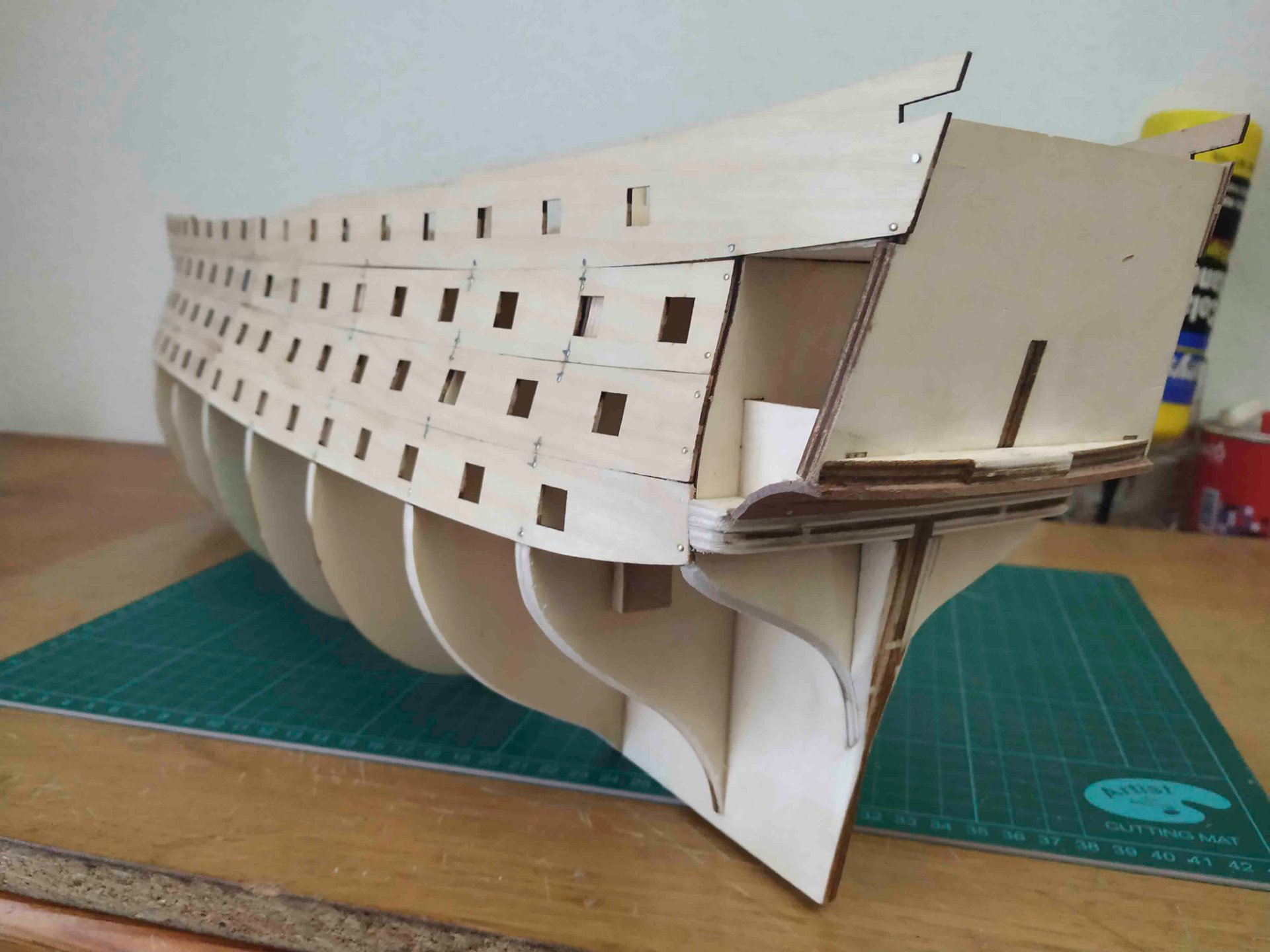

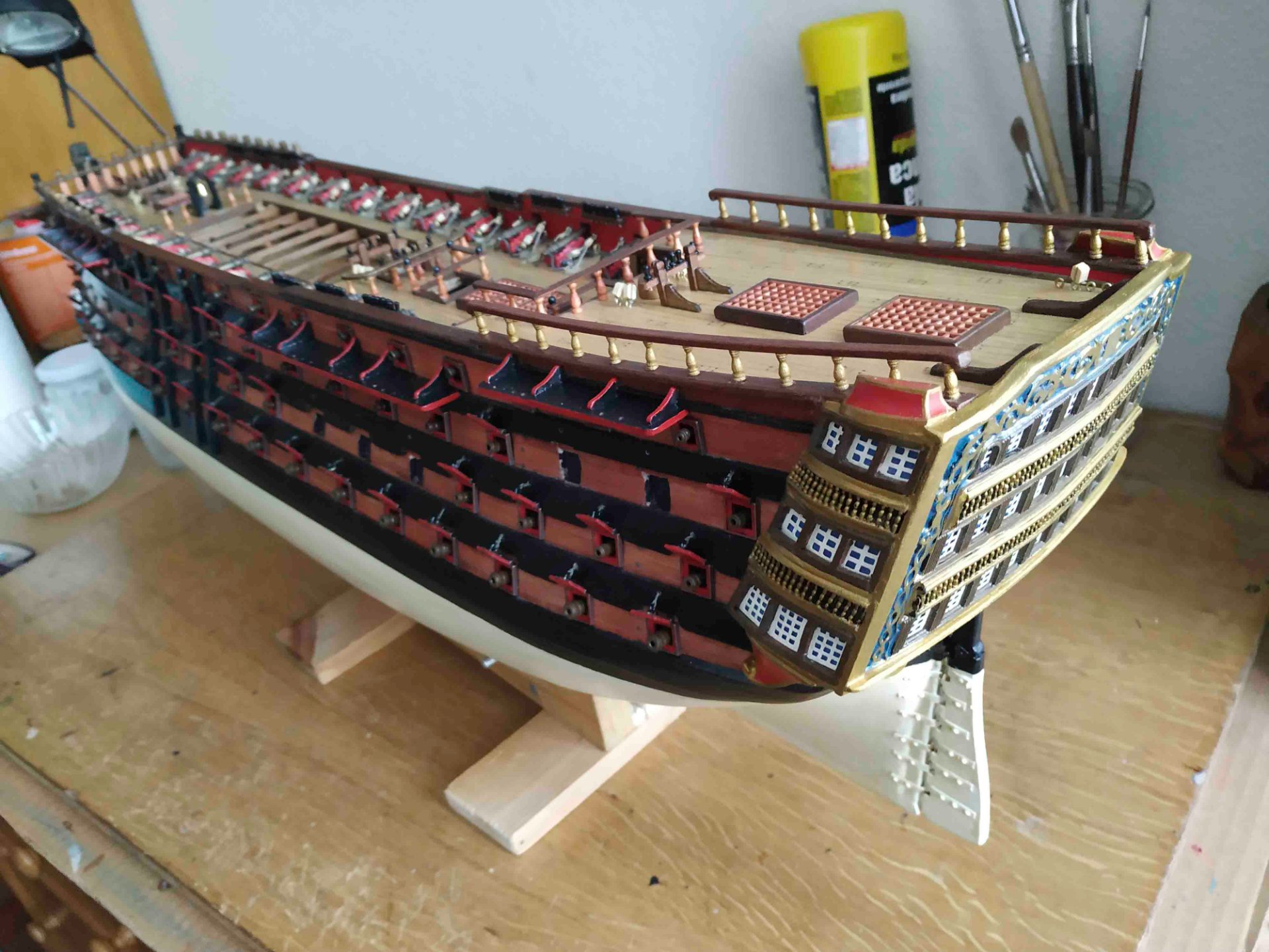

Empiezo con el castillo de popa. La versión que tengo de Occre es la que las piezas del castillo de popa son de peltre o quizás plomo. Las nuevas versiones del kit vienen en latón.
De esta forma queda bien mirando de frente pero me no me gustaba cuando miraba desde proa como se ve en esta última imagen. Creo que en la realidad el castillo de popa terminaba directamente en el casco.
Retiro todo lo que he hecho y empiezo de nuevo. Me cuesta bastante quitar todo sin romper con lo pegado que está.
2ª Versión
2ª Versión
2ª Versión
2ª Versión
No termina de gustarme. Lo vuelvo a quitar y lo ajusto lo máximo posible. También quito el dorado que había puesto en la unión con el casco
3ª Versión. La definitiva

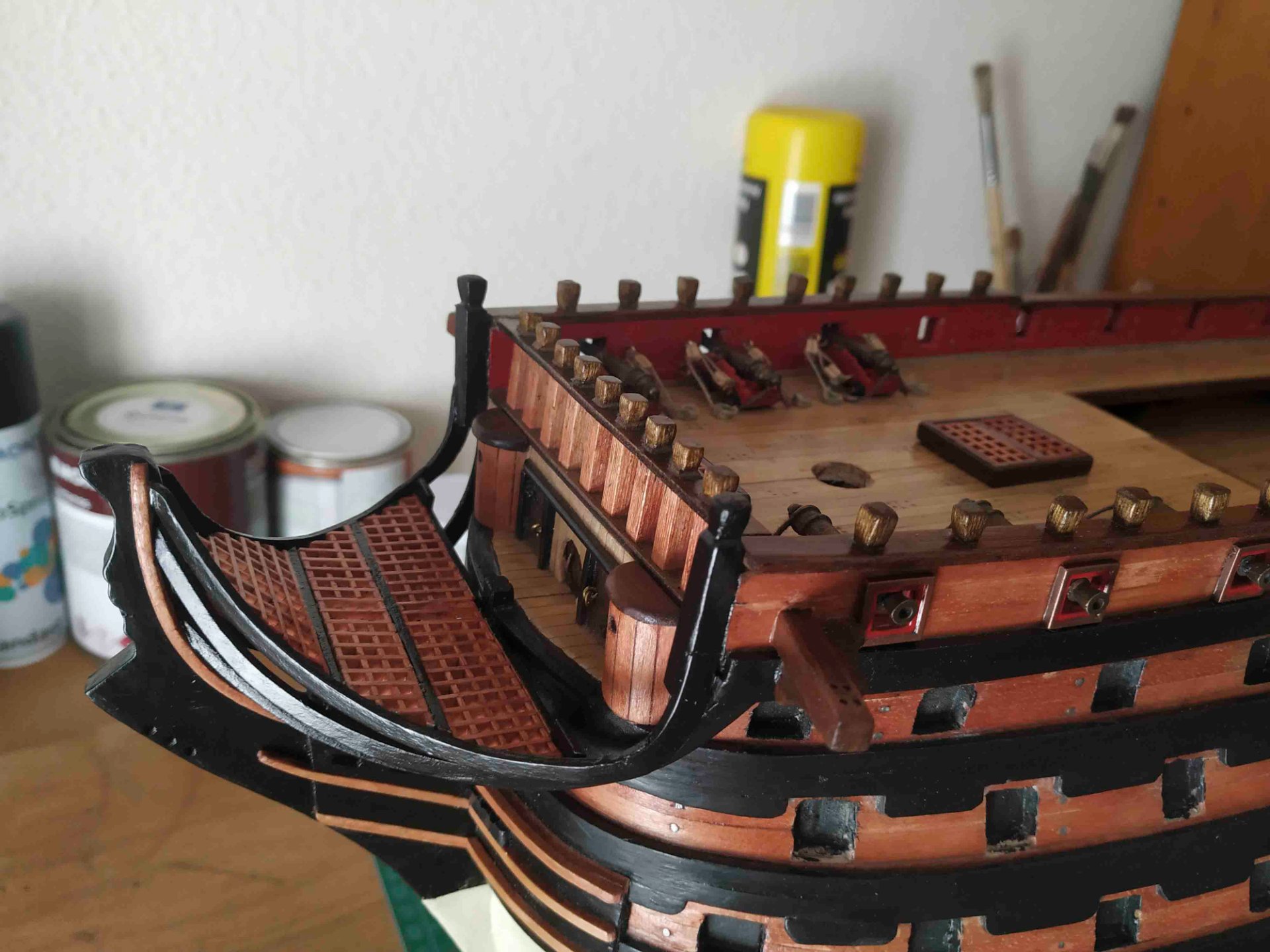

Tuve un problema con las barandas del castillo de popa de babor. En estribor venían dos largas y en babor dos cortas con lo que necesitaba una nueva pieza.
Barandas del castillo de popa

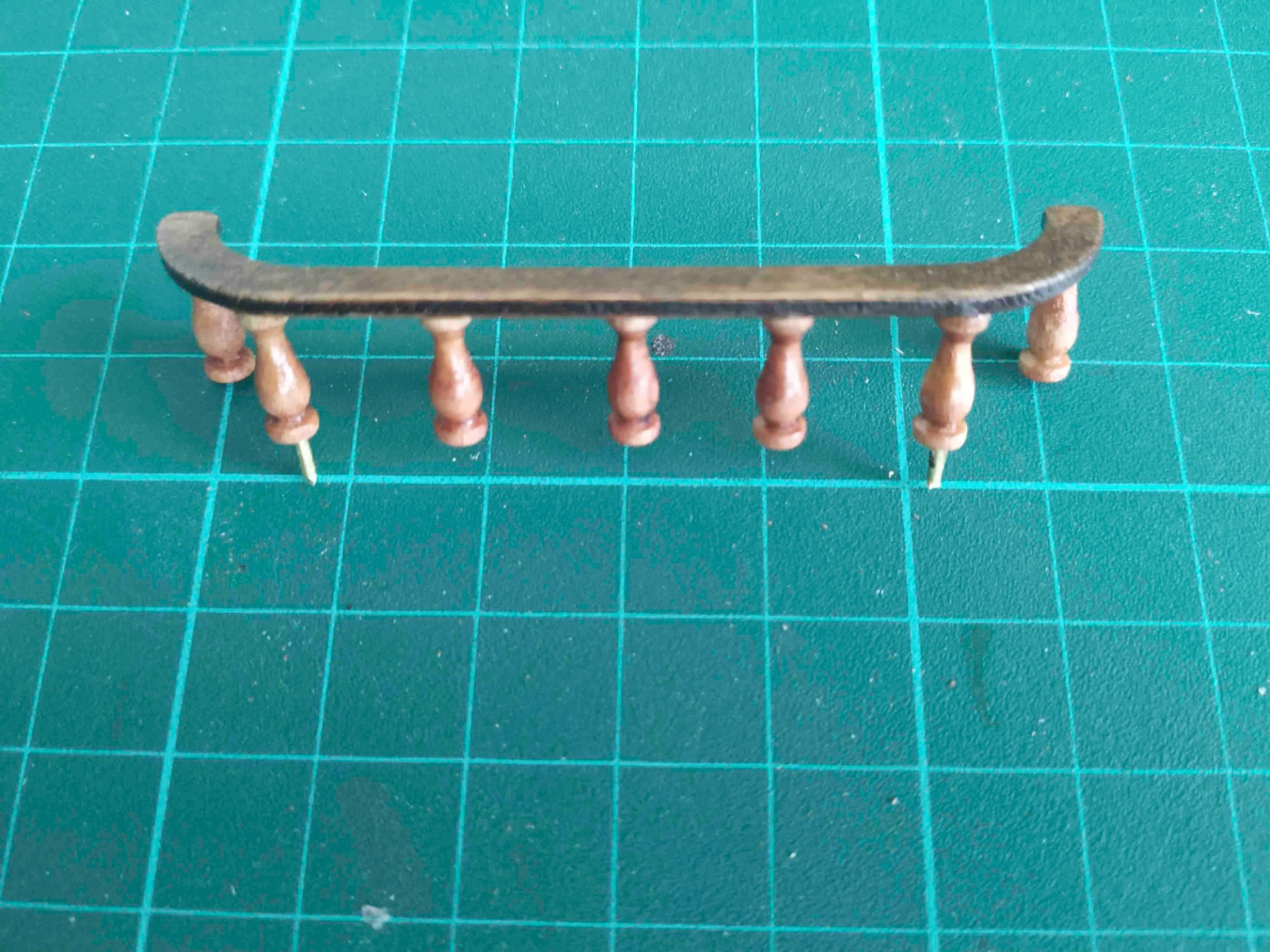

La baranda de la toldilla venia colocada con pilarotes construidos a partir de varilla de latón de 1mm. Yo los he sustituido por columnas que las he dorado.
Preparo dos refuerzos para poner en popa en la toldilla. Esto no viene en el kit.

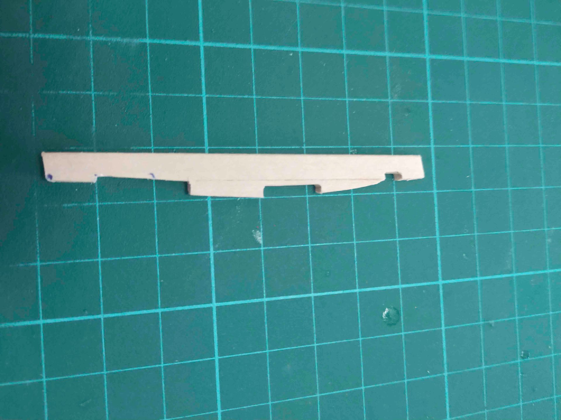

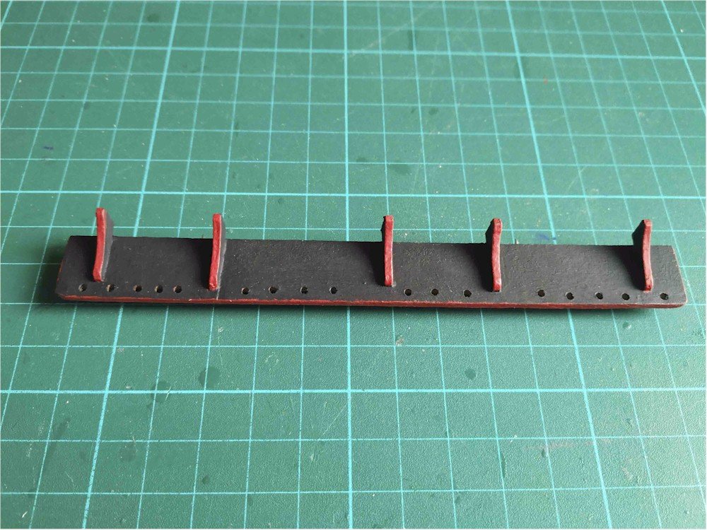

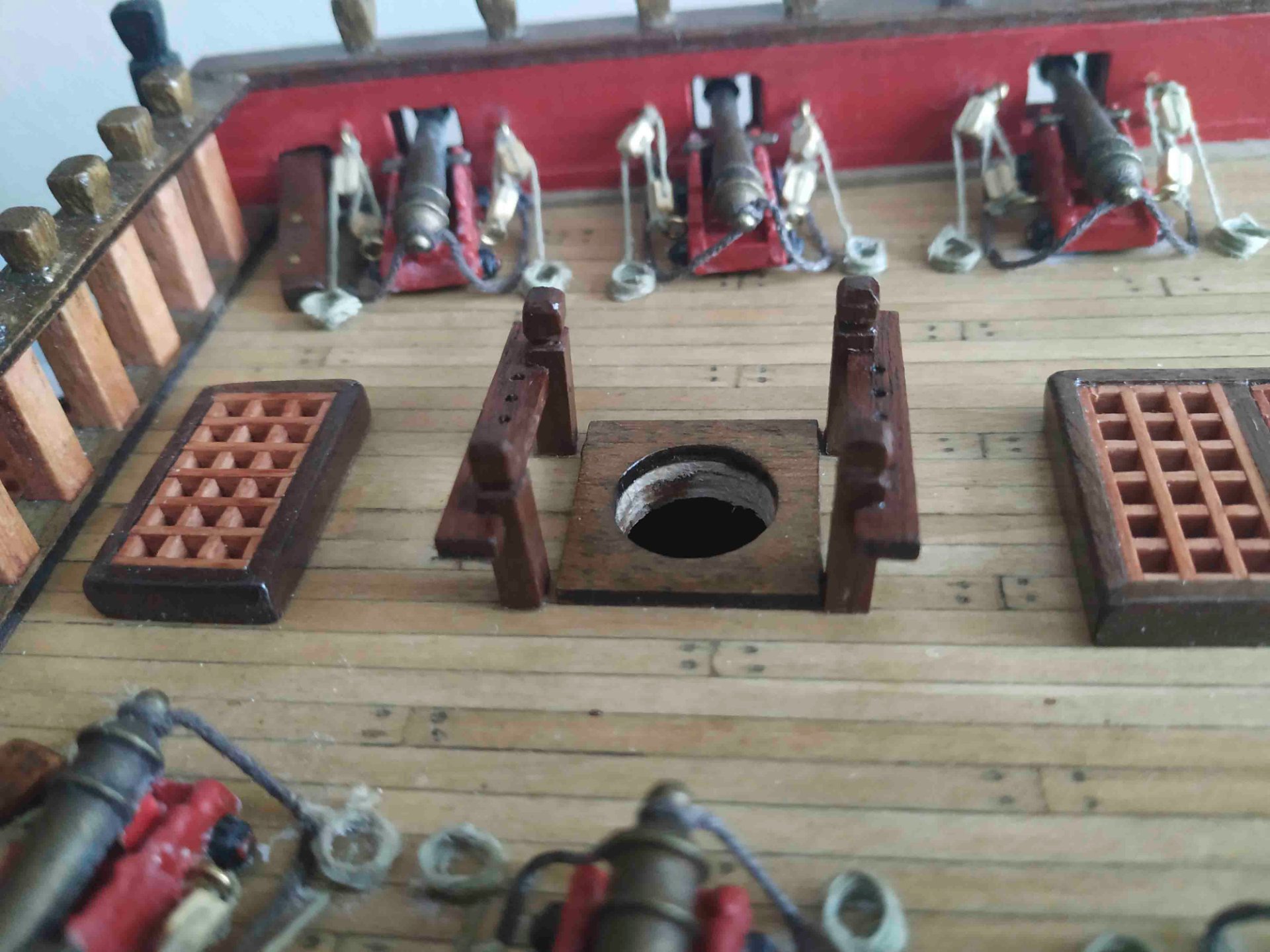

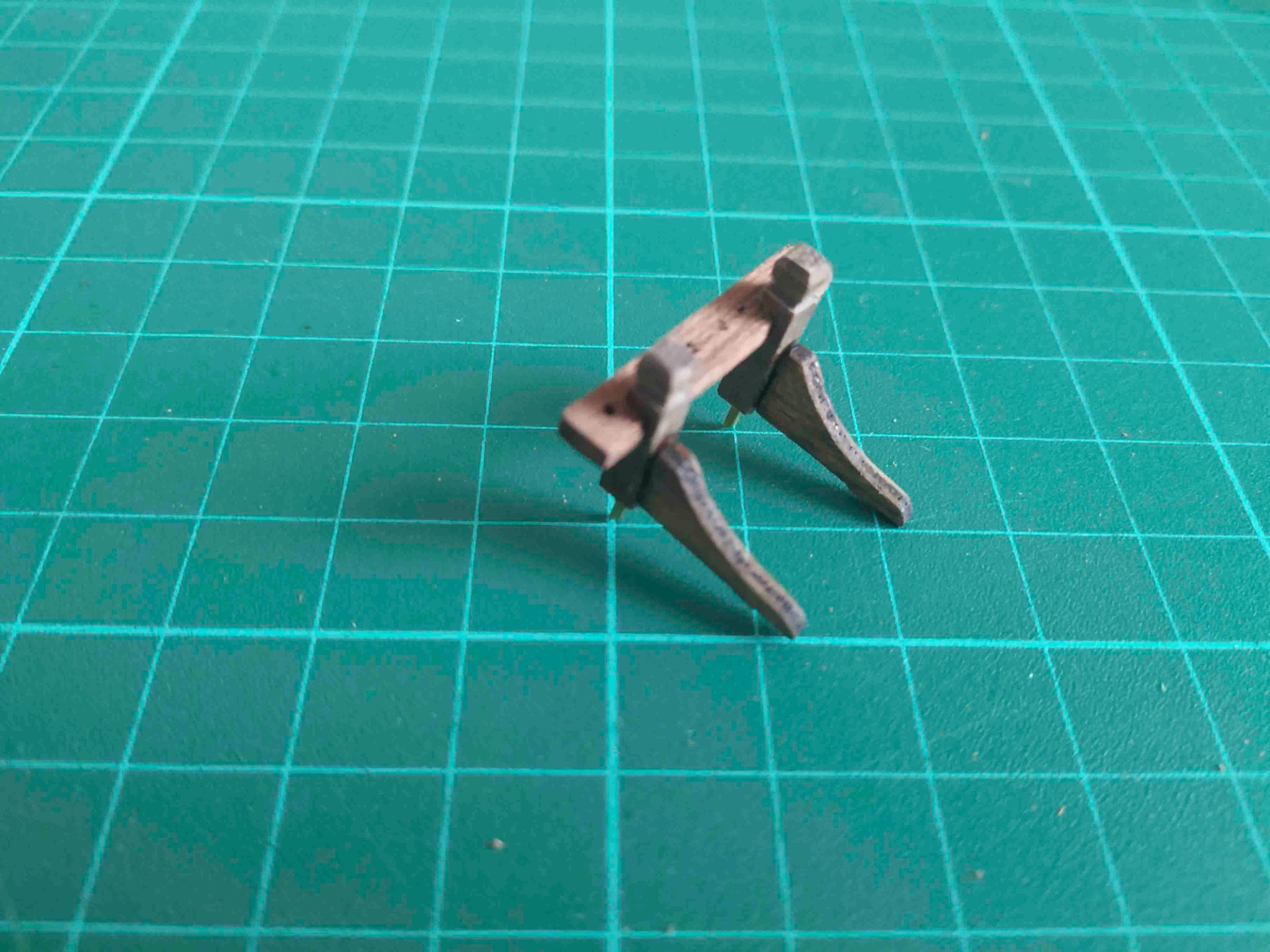

Preparo las mesas de guarnición
A las mesas de guarnición por la parte inferior le pongo un pequeño taco con un clavo para fijarlas fuertemente.

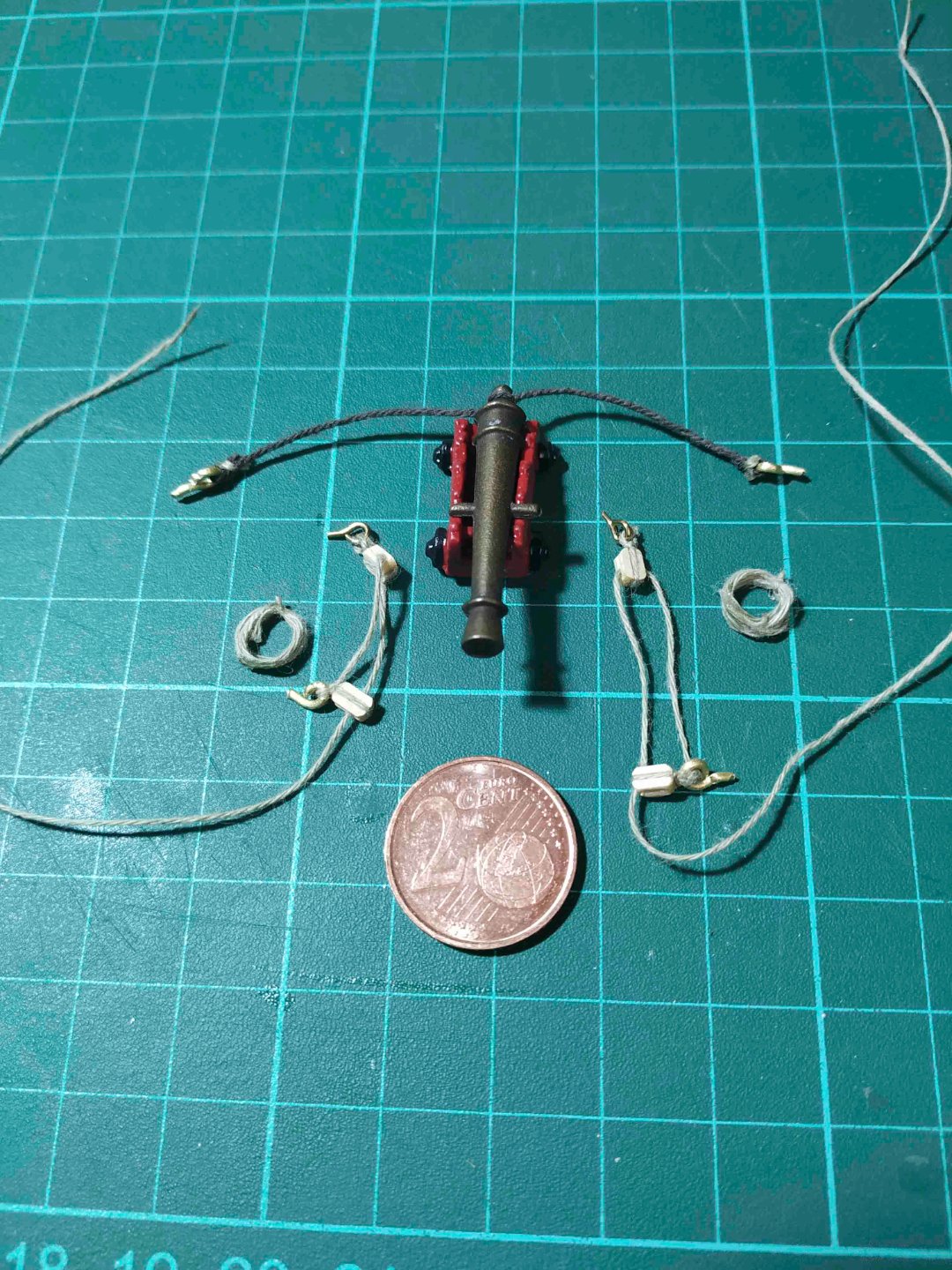

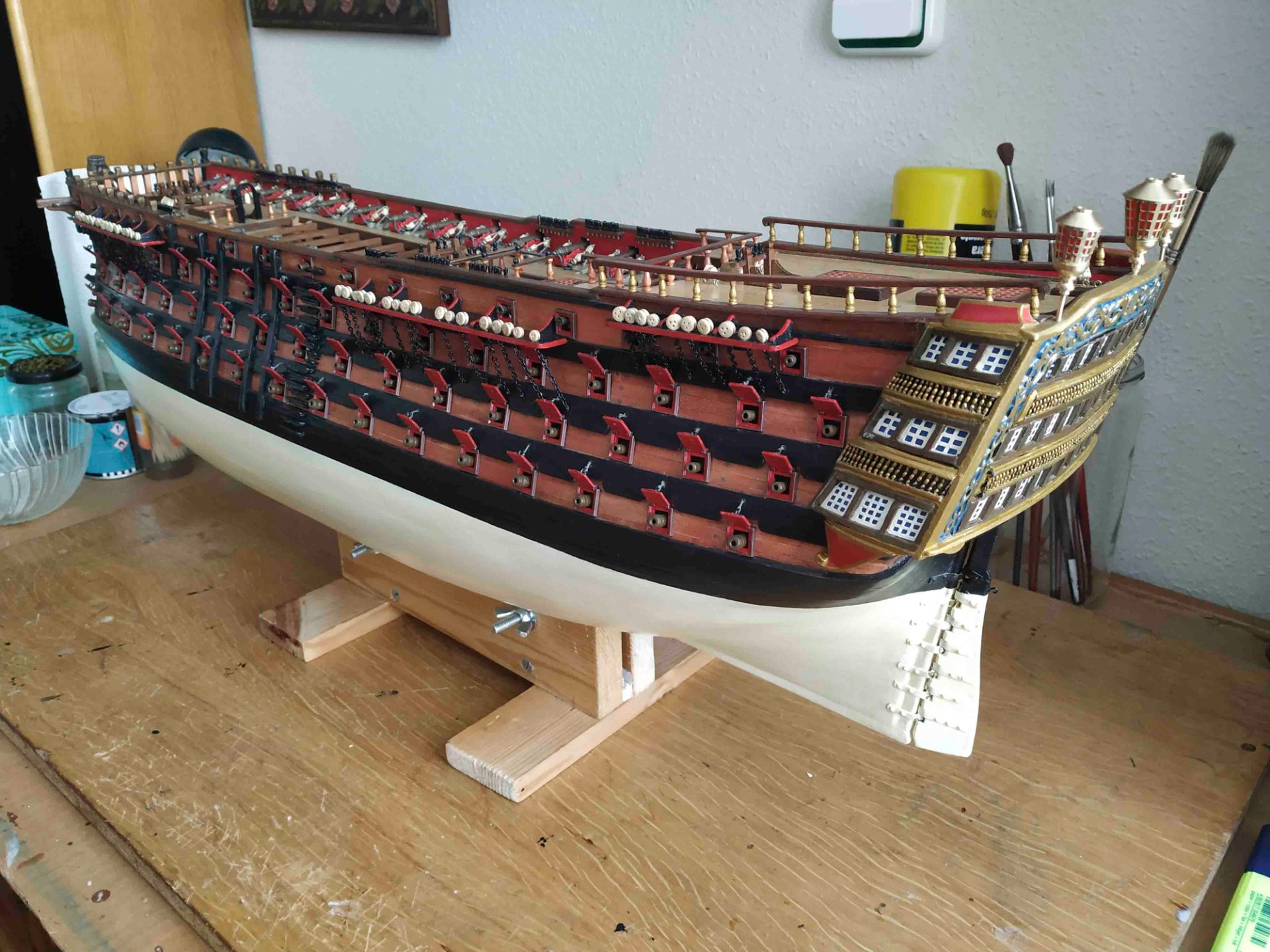

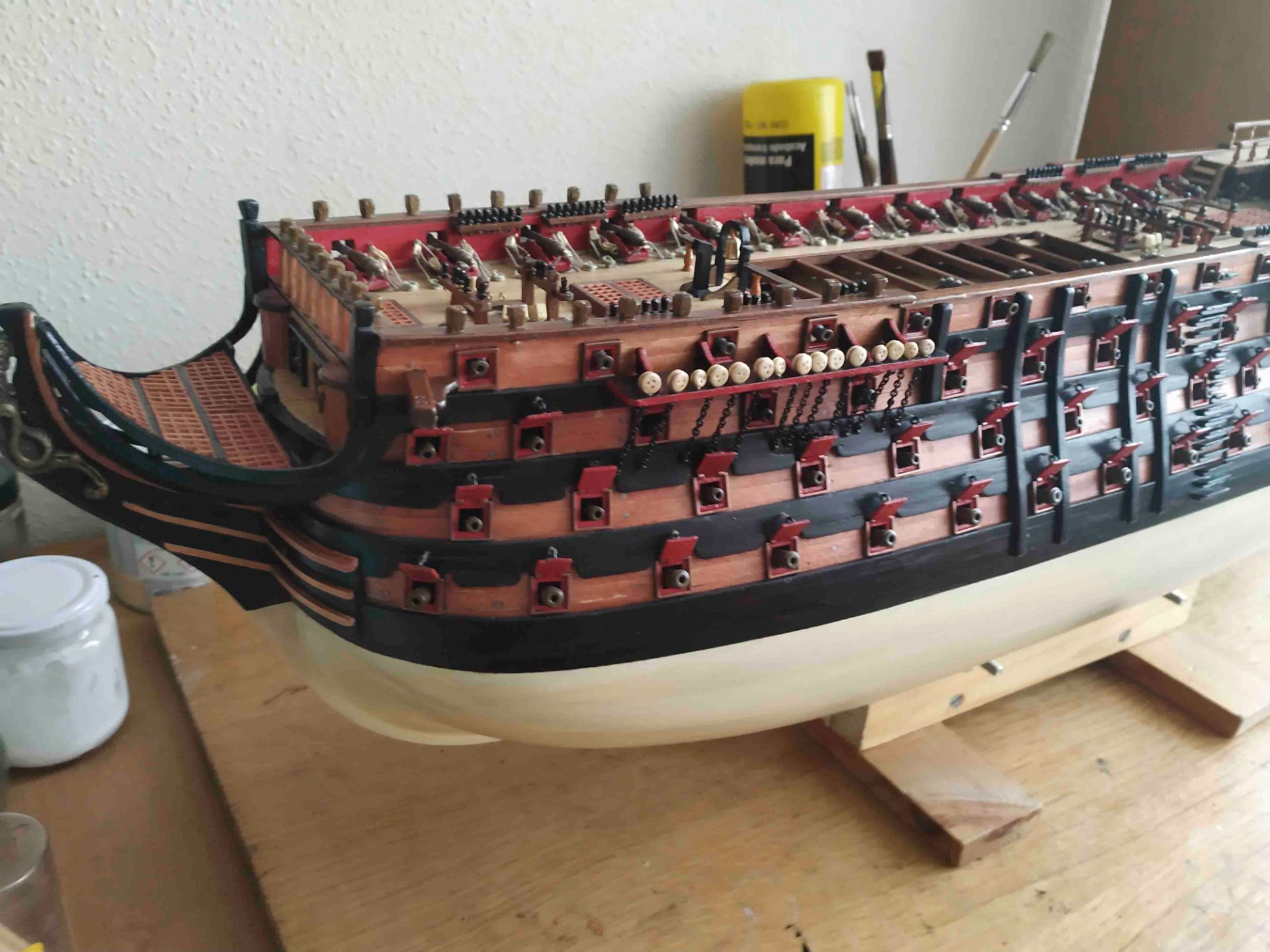

Los cañones venían en latón. Los he pintado con el color marrón que he utilizado en el castillo de popa porque que es un color parecido a los cañones de cubierta.
Coloco las troneras con sus portas y los cañones. Dejo sin poner los que me molestan para poner los cadenotes que sujetan las vigotas

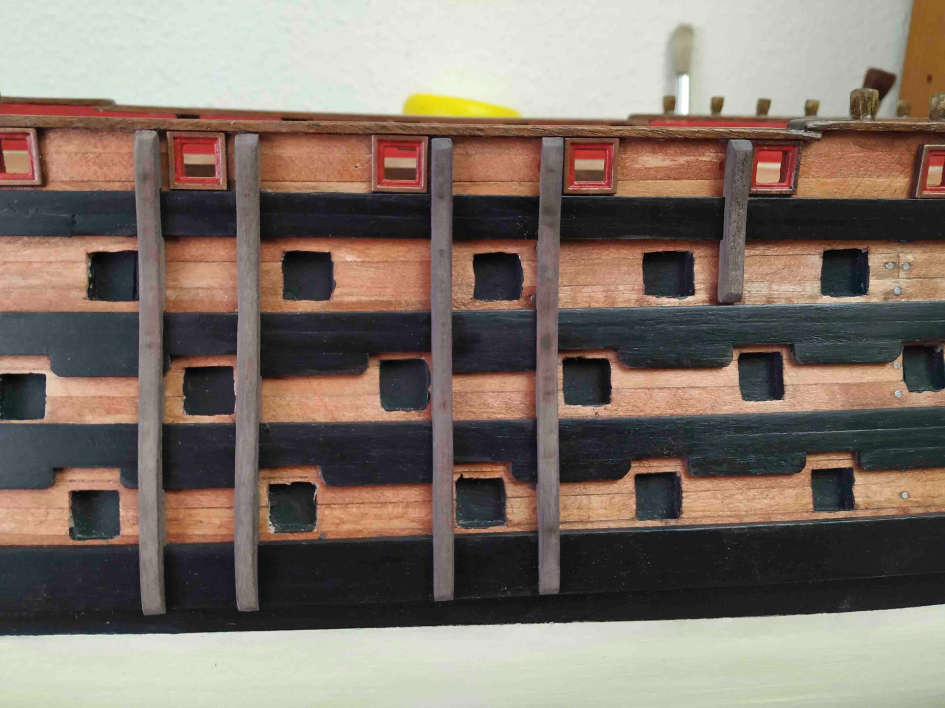

Preparo la escala de peldaños. No puedo ponerlos exactamente donde indica el plano porque las troneras no están en la misma alineación.

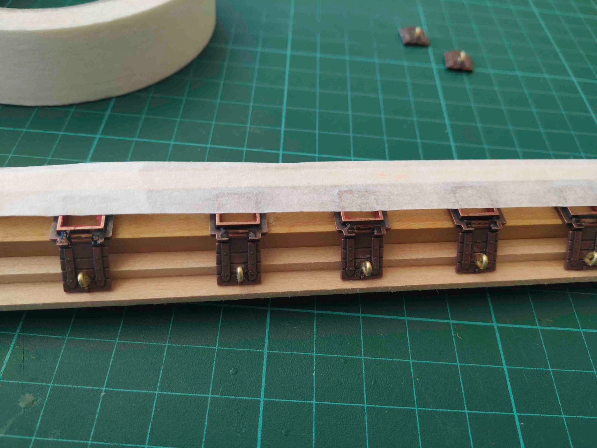

Empiezo a poner las vigotas con sus cadenotes. Con cinta de carrocero marco donde tengo que clavarlas.

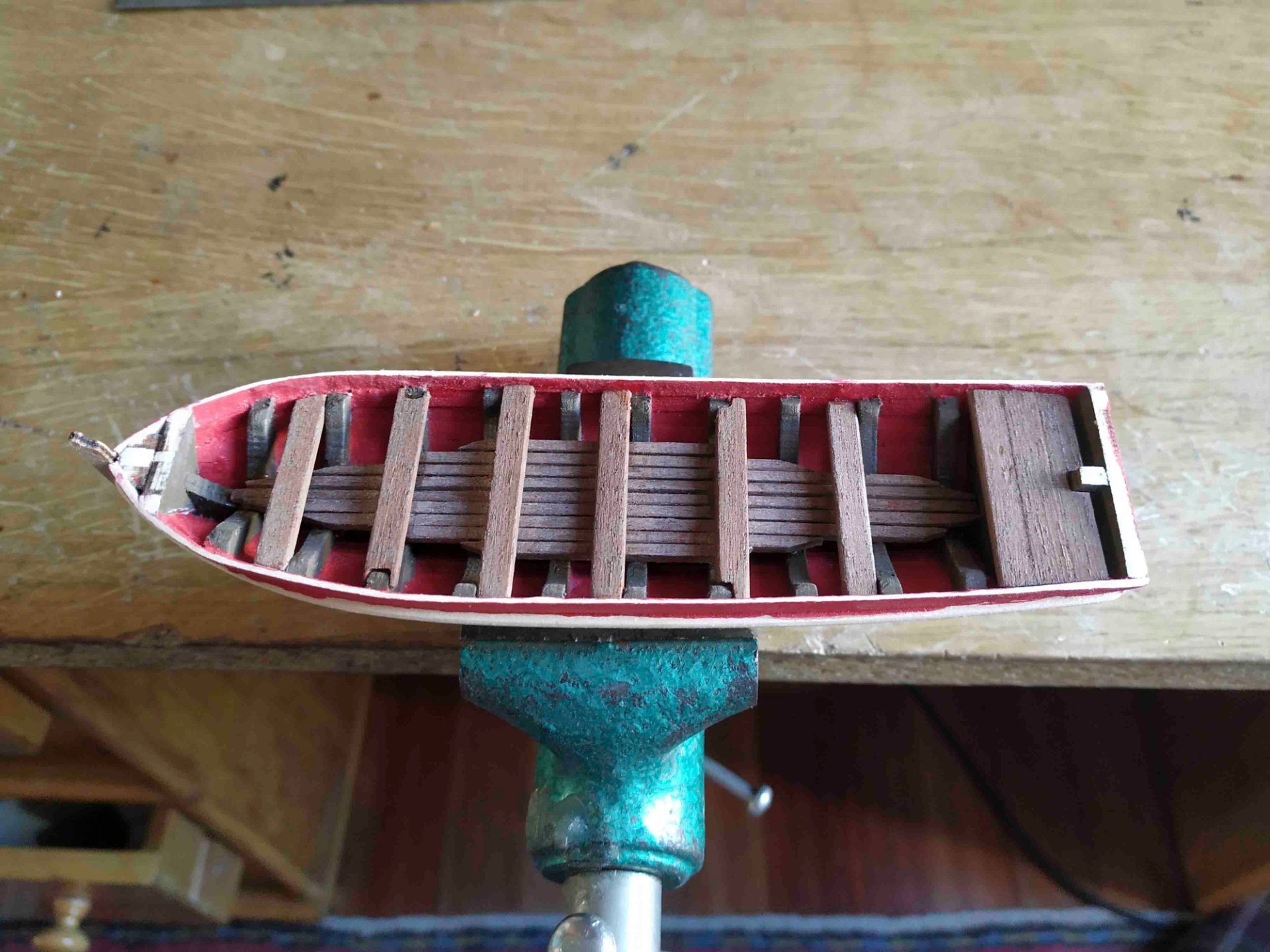

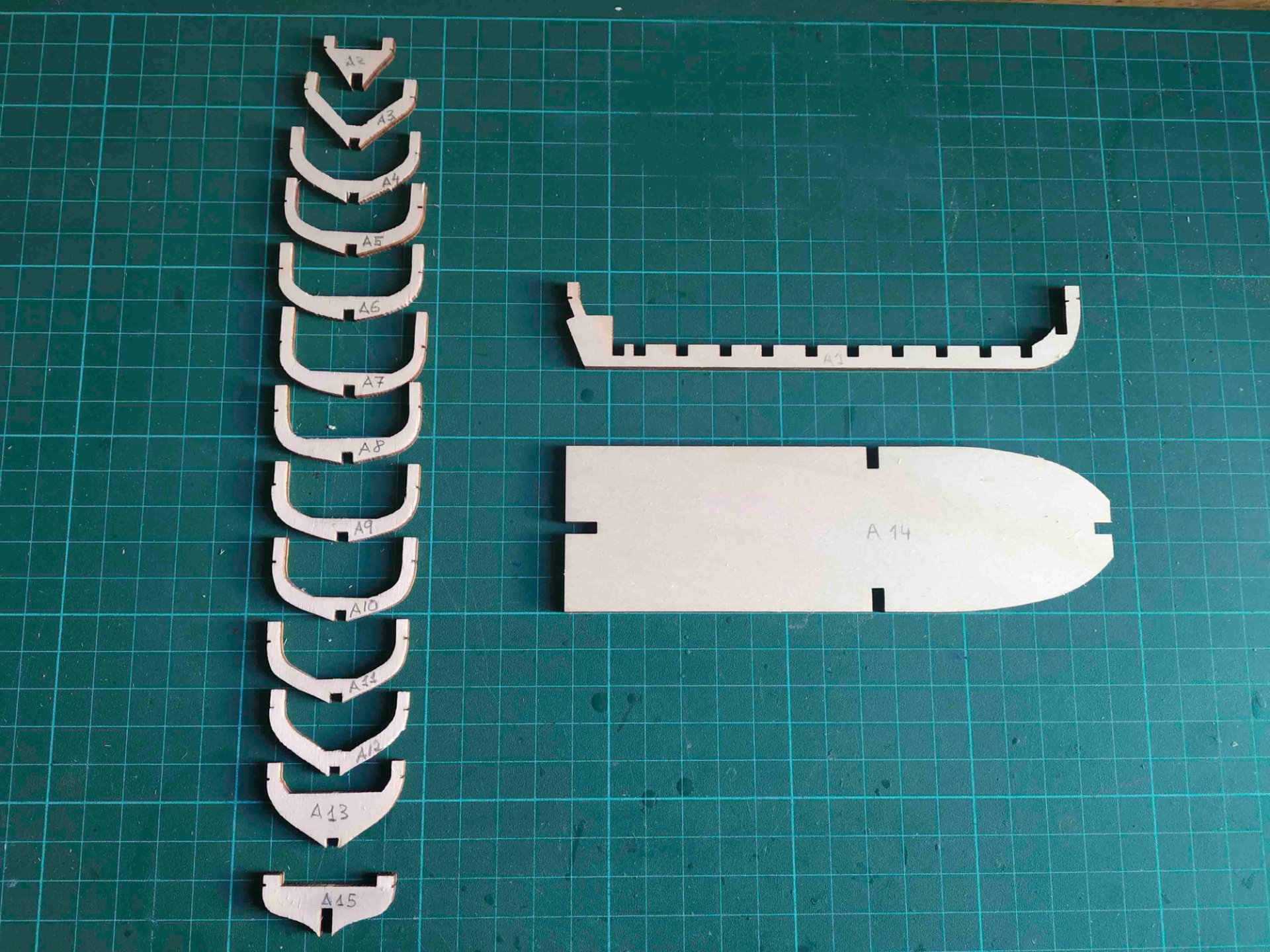

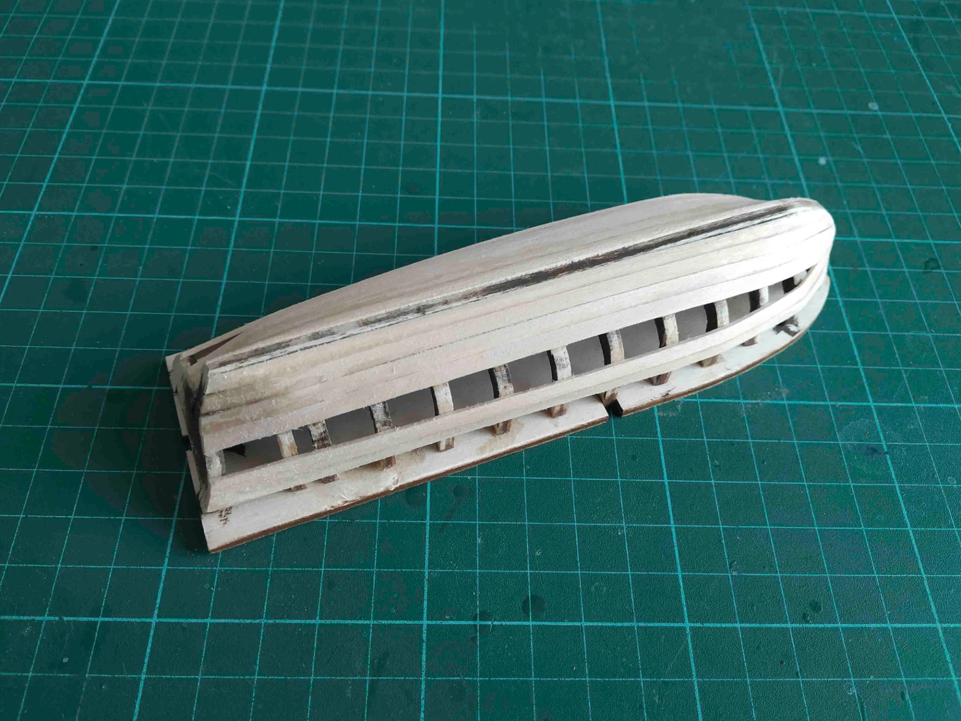

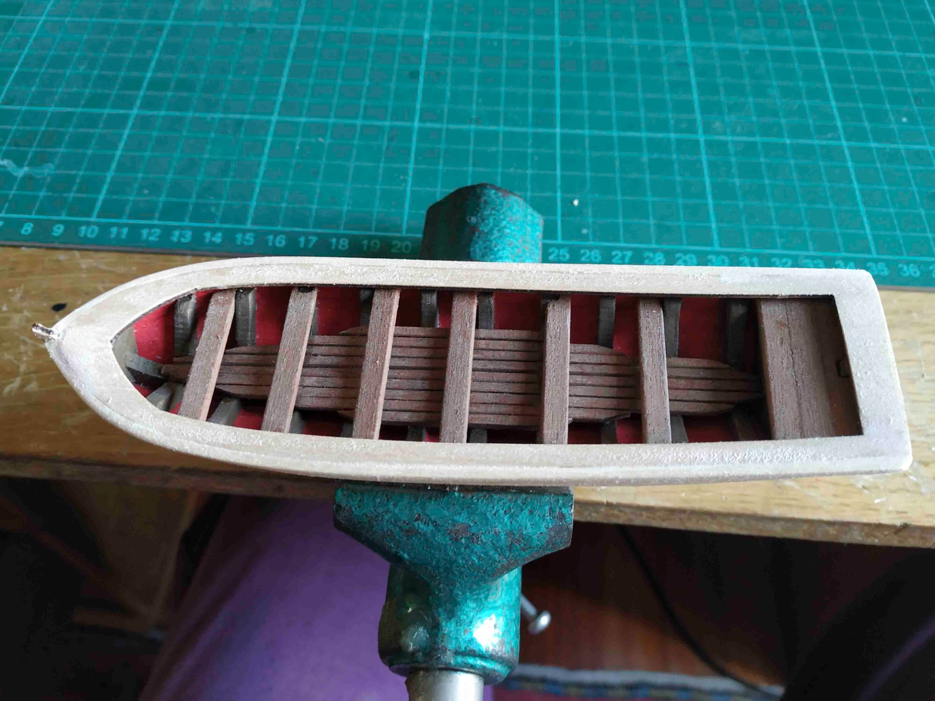

Comienzo el montaje de la chalupa
La tapa de regala no se ajusta por todos los sitios igual al perfil del bote, así que la lijo enrasándola al casco y le añado un cintón
Tapa de regala con cintón
