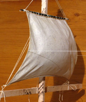

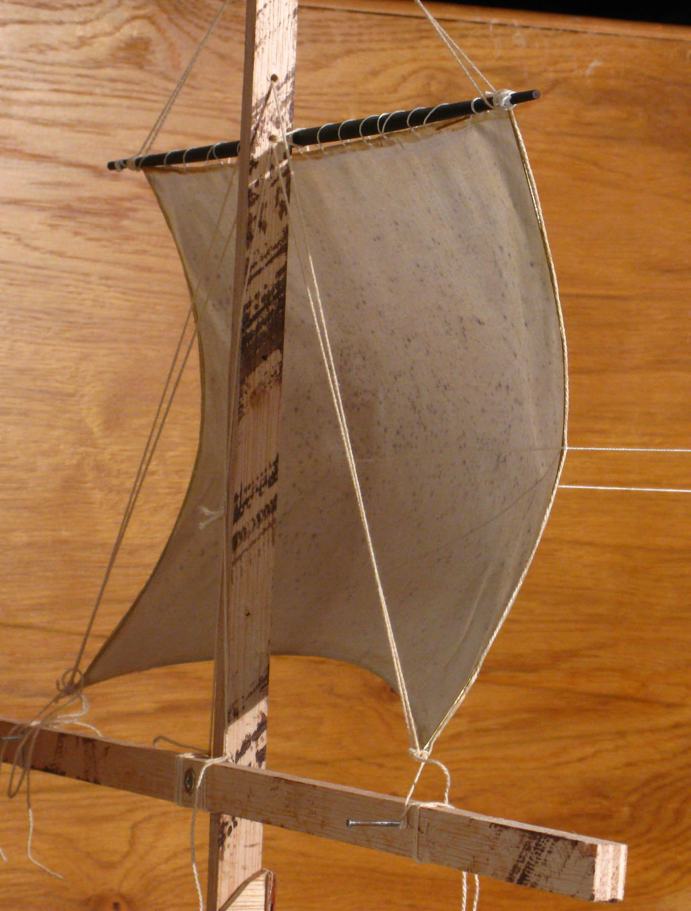

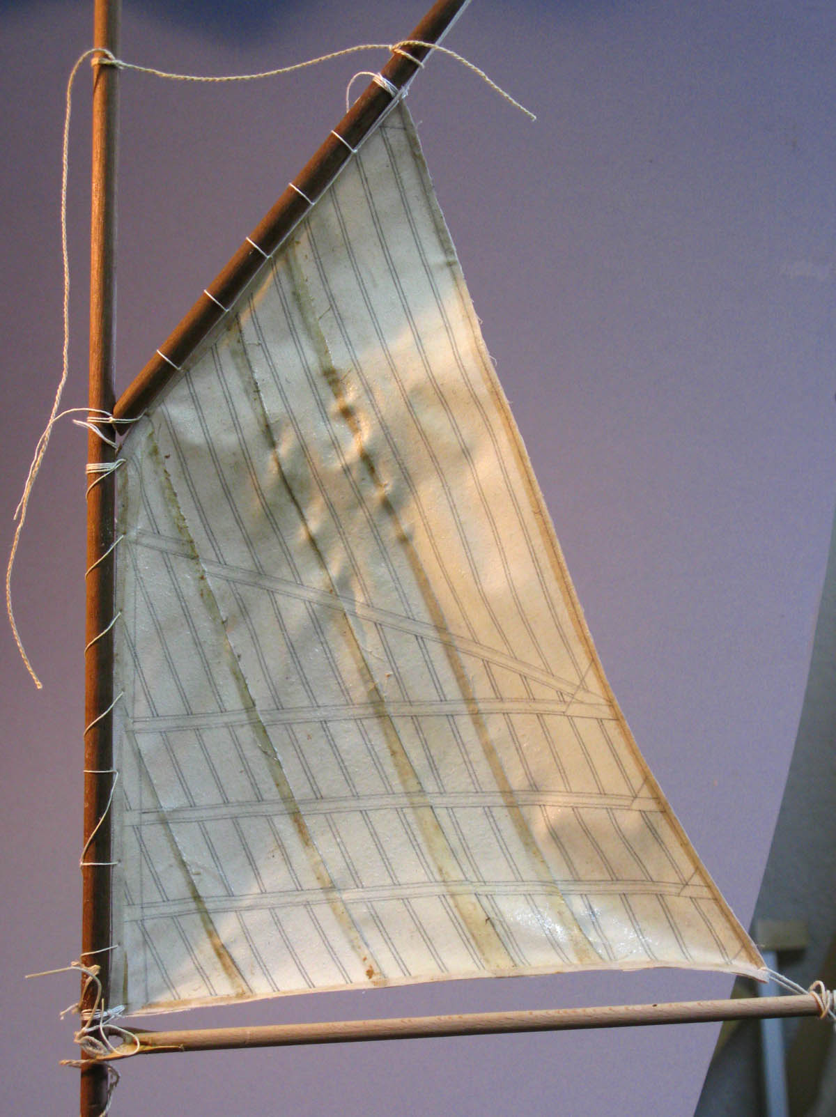

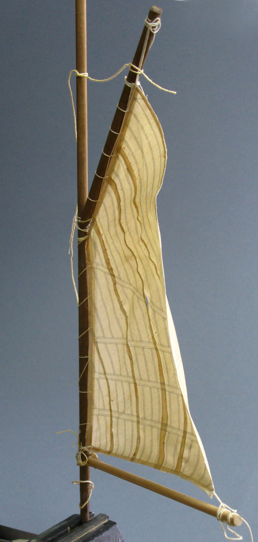

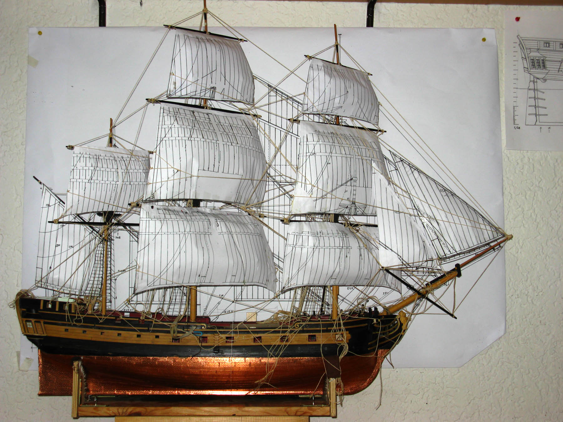

Hola, Hay días que es mejor quedarse en la cama, pongo una vela que hice ayer.
Y otra del borrador superpuesto con el plano de alzado lateral con las velas de estay.

El efecto es el deseado, pero hay algo que a mi no me gusta, son esas marcas por donde pasó la cola para unir los paños. He visto modelos que con el tiempo siguen cambiando el color. ¿ Con que pegas los paños ?

Re: Corbetas Descubierta y Atrevida
La vela anterior es un desastre total.
Al principio no iba del todo mal, los paños los pegué con pegamento para tejidos Gutterman.
Para fijar la forma conseguida le dí cola blanca Titebon diluida , pero en vez de poner las bolsas con peso para dar la forma le metí el decapador térmico y en un momento la cola se requemó y se retorció por todos lados.
El pegamento Gutterman a mí me deja mancha, debe se cosa de la plancha. No me ha gustado nada,
De todas formas, aunque hubiera quedado sin manchas el sistema no vale porque el pegado a contraluz es demasiado evidente, habría que pintar la vela.

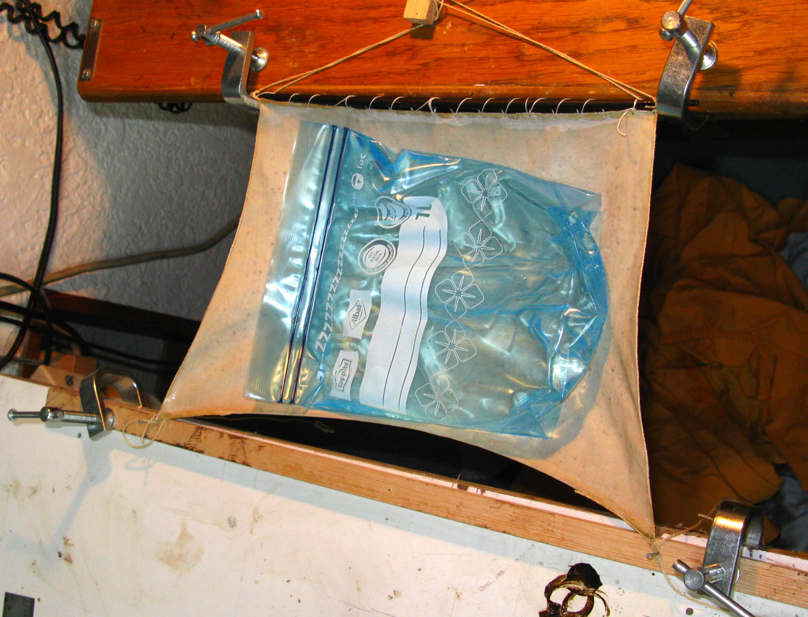

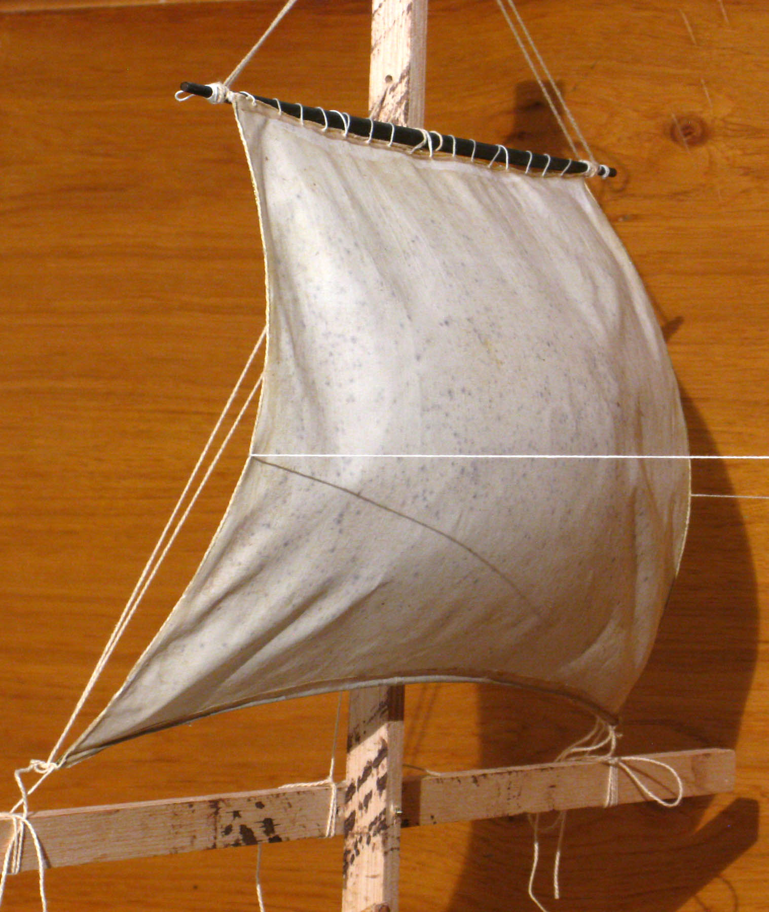

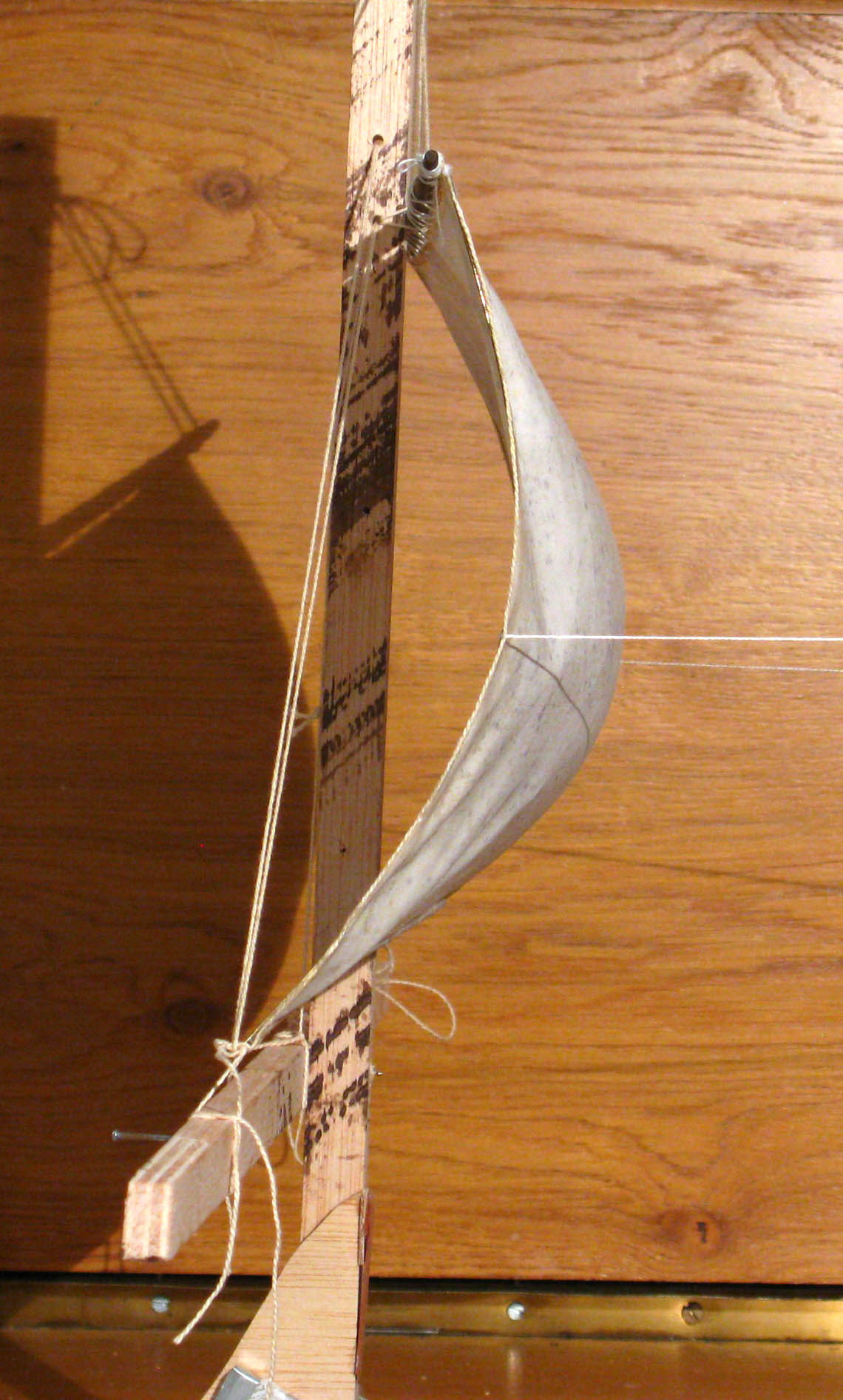

Hola, he hecho otra por el sistema de siempre y ha quedado bastante mejor, pero todavía tiene arrugas.
Hoy he usado bolsas con perdigones y ha quedado mal, así que la he calentado y la he vuelto a formar con una bolsa de agua. También he probado con un secador de pelo pero creo que el peso consigue mucha más forma.

Hola:
Ya sabes que no soy un entendido, pero en mi modesta opinión la bolsa esta demasiado centrada, creando la barriga en el centro de la vela, cuando debería estar mas baja. Cuando hagas el soporte para la vela, antes de colocar el peso, no lo pongas en un plano horizontal, sino inclinado (mas baja la parte inferior de la vela), creo que quedara mas natural.
(cuando me veas, me sacudes por la critica)

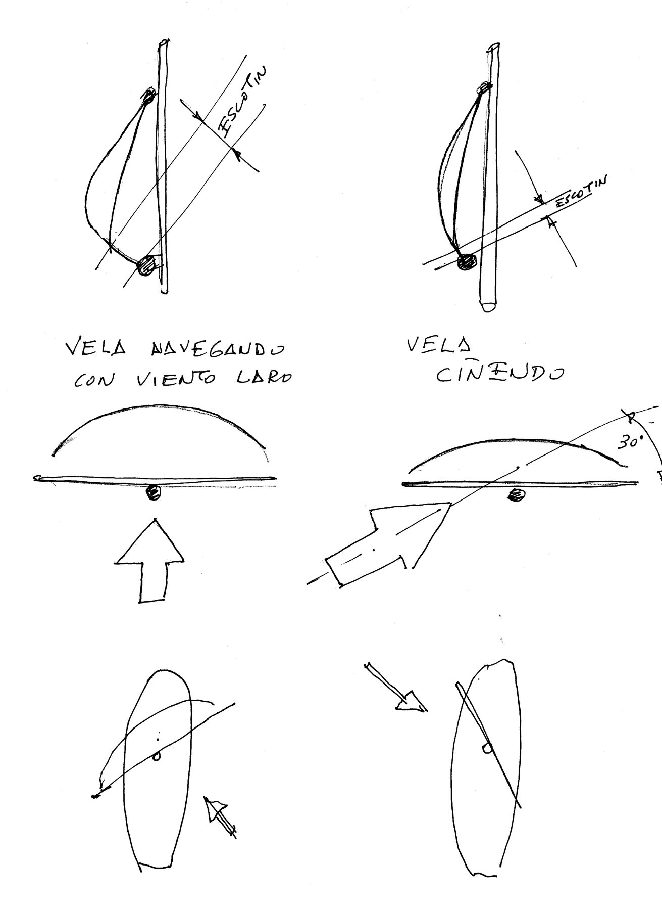

Hola José Ramón, muchas gracias por tu interés.
El bolso de la vela ha sido un triunfo, como para andar mirando si está un poco alto y ya le he sacado el molde. De todas formas mi intención era un bolso más bien arriba que abajo pero básicamente a media altura.
Date cuenta que la Hermione va navegando con viento largo, lo que hace que pueda llevar los escotines más largados para que la vela suba, tome más curvatura y aumente su eficacia. Si sube la vela también sube el seno.
La Descubierta está representada en ceñida, la vela debe ser lo más plana posible para que el viento no tome por la cara de sotavento. por eso el escotín debe ir muy cazado y en mi opinión el bolso debe ir más bajo que en la postura anterior.
La Hermione siempre me ha mosqueado por lo largos que lleva siempre los escotines, creo que es porque las velas son menos altas de lo que podrían ser.
En la Descubierta la medida de las velas y de los palos es la que viene en los diarios y son proporcionalmente más altas.
Repito muchas gracias por tu observación.

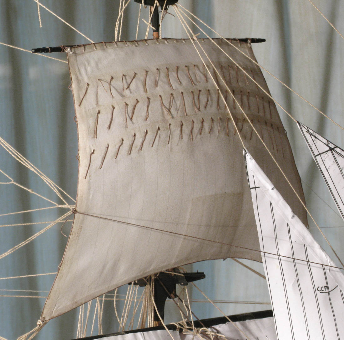

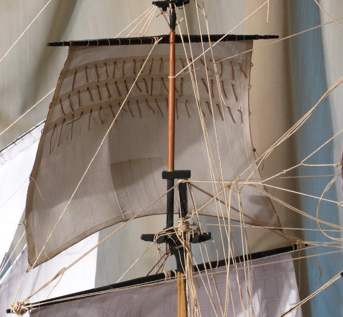

Bueno, hoy casi me sale una vela del todo bien, tiene algunos defectos por lo que la repetiré, pero en conjunto es aceptable para mí y para mi jefe controlador.
Aunque las velas con rizos, que son las tres gavias y la mesana, es muy difícil que queden sin alguna arruga, y las mayores, por su forma muy apasaida y poco sujeta en los puños bajos, probablemente den guerra.
He estado por meter las velas con todos los rizos tomados, pero tampoco es solución por el bulto que forma la parte arrizada , tendría que aferrar las juanetes y cerrar las portas y quedaría peor para mi gusto.
Pongo dos fotos para que juzgueis
Jaime, gracias por el comentario.
