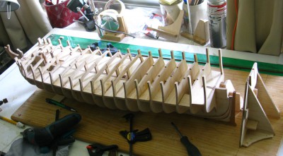

Hola Miguel Angel, gracias por los ánimos, espero terminarla.

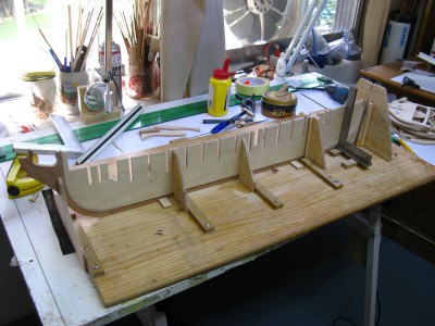

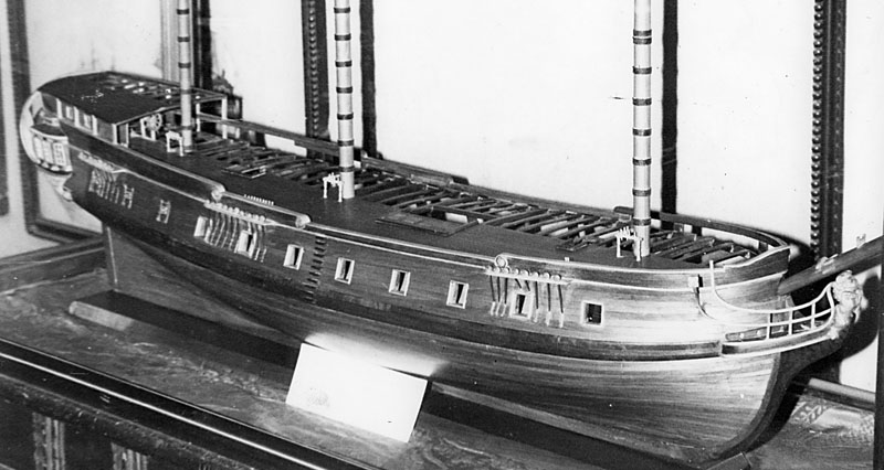

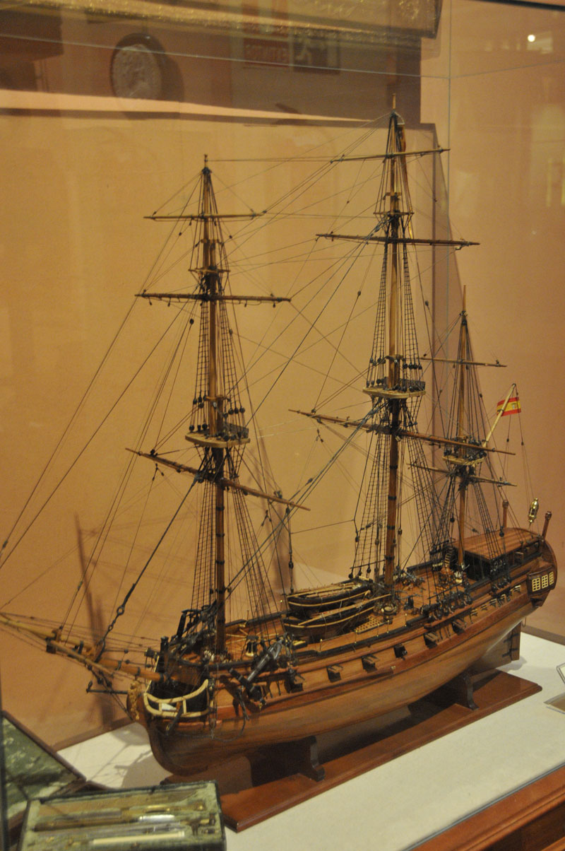

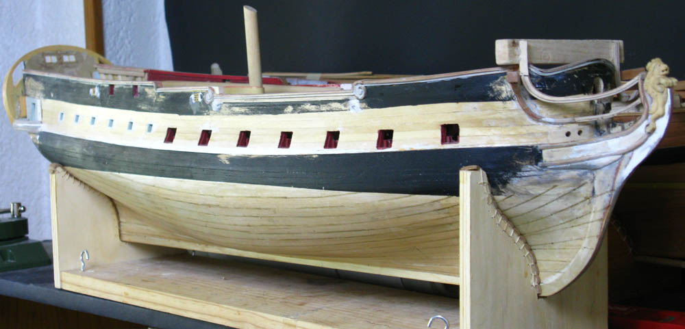

Pongo una foto de como está el modelo de esta corbeta que he desechado.

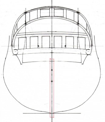

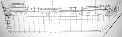

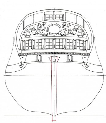

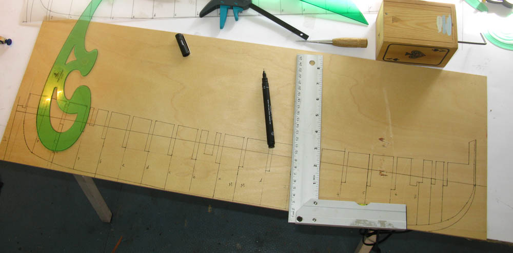

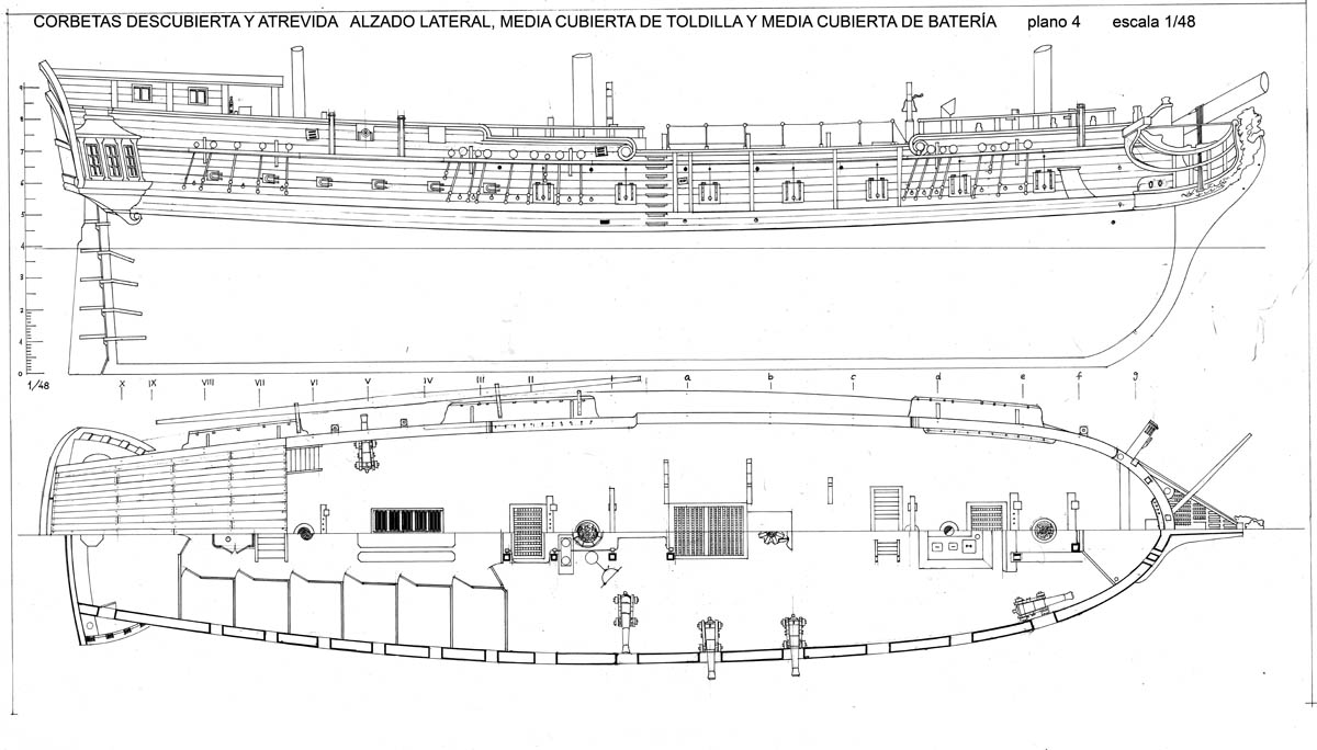

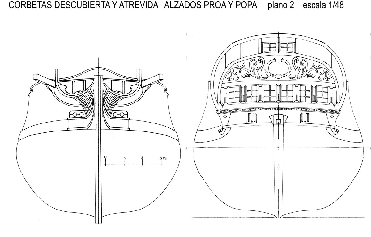

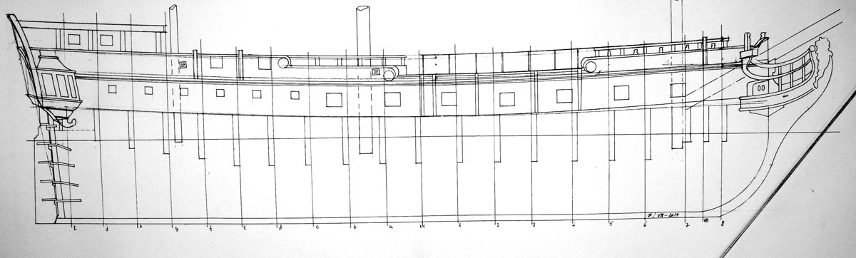

Bueno, lo de hacer un modelo a partir de planos ha sido el sueño de muchos de nosotros pero llevarlo a la práctica es otro cantar.
Por ejemplo, uno se quiere hacer un Montañés, y dispone de los planos del museo naval , pero ¿cómo se pasa de eso a un plano constructivo?
Para empezar hace falta la falsa quilla y las cuadernas, pero las que vienen en el plano no convienen porque pasan por troneras y no nos van a facilitar las cosas. Así que lo bueno es marcar nuevas cuadernas que no pasen por las portas y dibujarlas.
Hoy día todo el mundo sabe autocad o si no se busca un tutorial y aprende, lo que me parece maravilloso.
Yo no sé autocad pero sé hacerlo dibujando con escuadras, plantillas de curvas, listones de madera y unas pesas.
Si hubiera alguien como yo y le interesara puedo explicarle cómo se hace, es fácil si se tienen unas nociones de dibujo.
Si hay que hacer los planos a partir de dibujos artísticos, fotos de modelos o descripciones, como ha sido este caso el asunto es bastante más complicado y se va a llevar mucho tiempo.

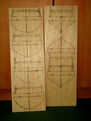

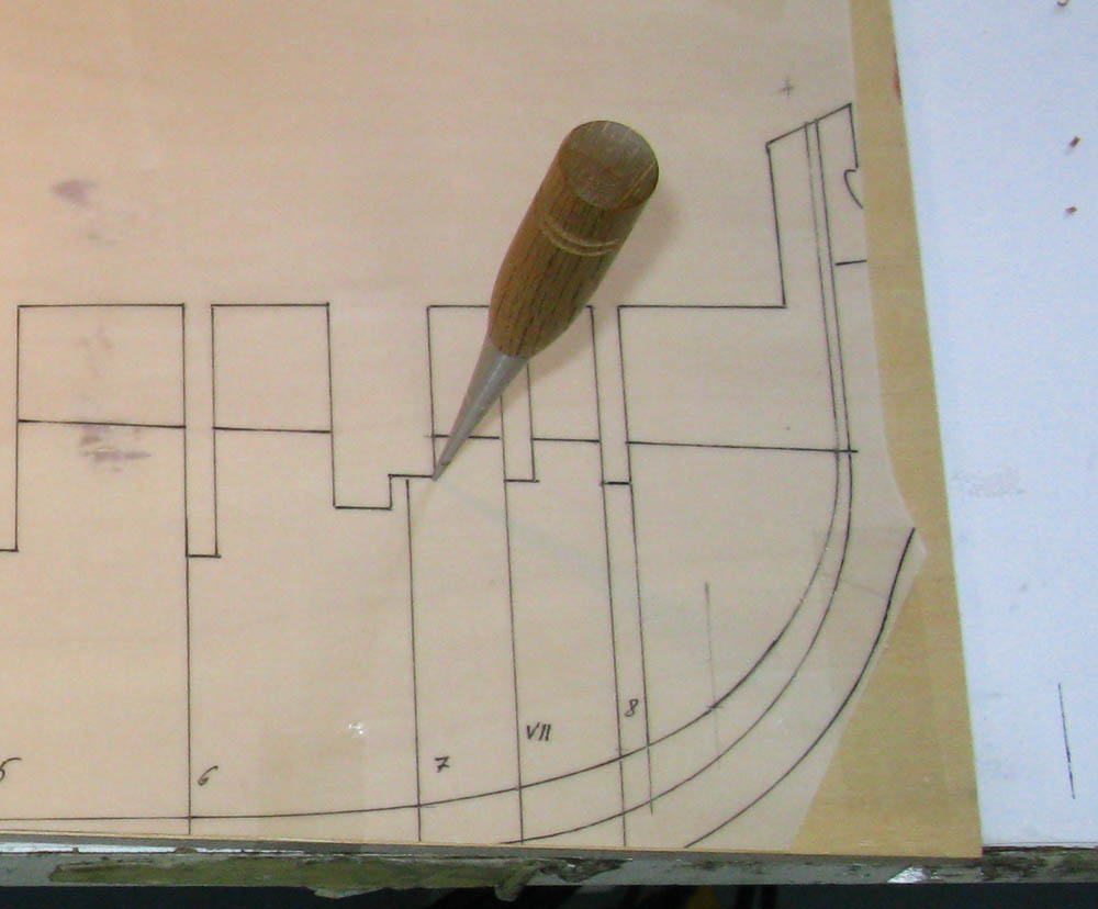

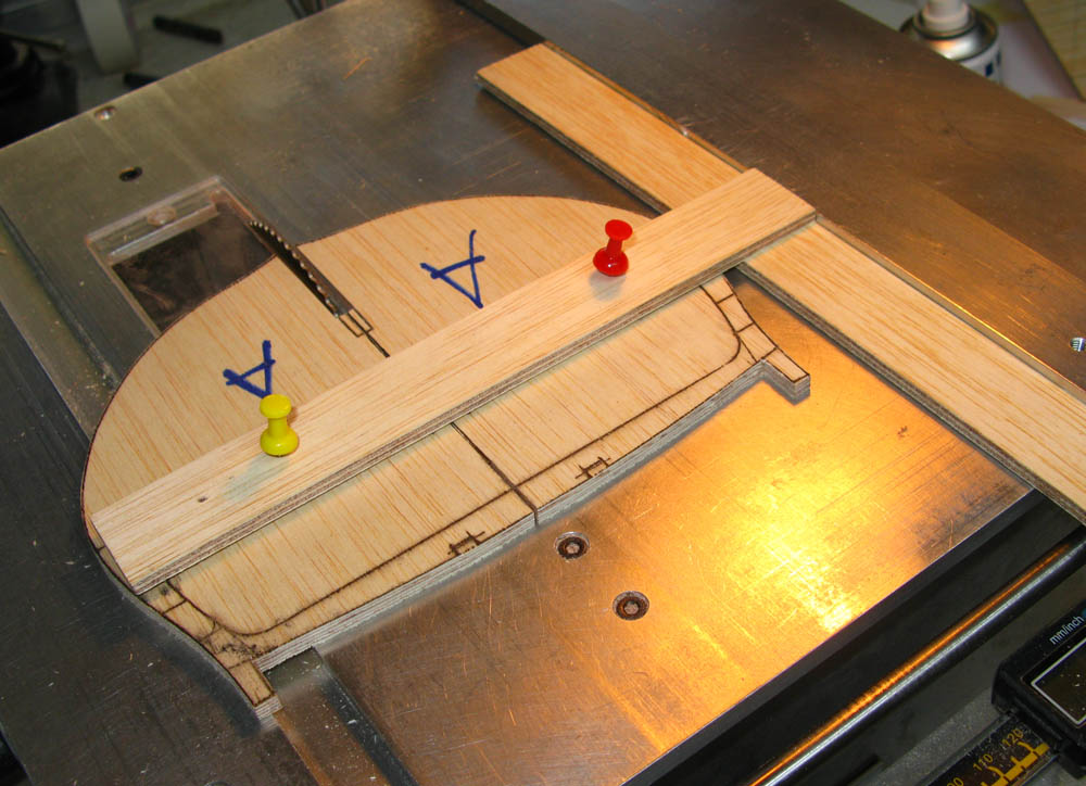

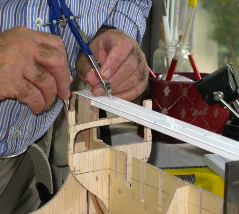

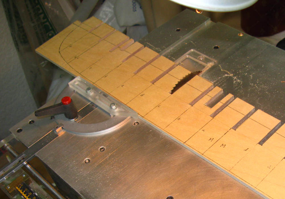

Una vez que tenemos la falsa quilla y las cuadernas trasladamos su trazado a la madera.
La falsa quilla la hago marcando puntos con el punzón y dibujando luego sobre ellos
Para las cuadernas transfiero a la madera el dibujo con un trapo y acetona, y luego a cortar.
Para la falsa quilla he usado contrachapado de aviación de 5 mm. que es un "hierro" y para las cuadernas contrachapado fenólico también de 5mm.que acepta el clavado de chinchetas en su canto con facilidad y sin abrirse, pero hay que tenerle cuidado pues se curva con facilidad, por eso no lo quiero para la falsa quilla.

Hola Matías. Tienes que tener una fotocopia del dibujo hecha con una impresora laser de toner, si no no funciona. Sujetas la fotocopia a la madera u otro soporte con la cara del toner pegando a la madera con unas pinzas o chinchetas.matiasfcruz escribió:Me gusta mucho la pinta que tiene este modelo desde que arrancaste. Podrias explicar por favor la tecnica de la acetona para pasar del plano a la madera. La verdad es que deja muy bien definidas las lineas para luego despues cortar.
Te haces una muñequilla de trapo, la empapas de acetona y frotas la fotocopia, partiendo del centro hacia los bordes. Tienes que llevar bastante acetona pero que no se encharque.
Requiere un aprendizaje pero es fácil.
También lo puedes hacer sin acetona usando en su lugar la plancha( sin vapor) bien caliente, sale mejor que con la acetona pero a mí me lleva más tiempo porque uso una plancha poco potente.

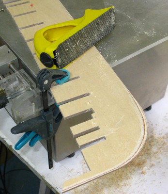

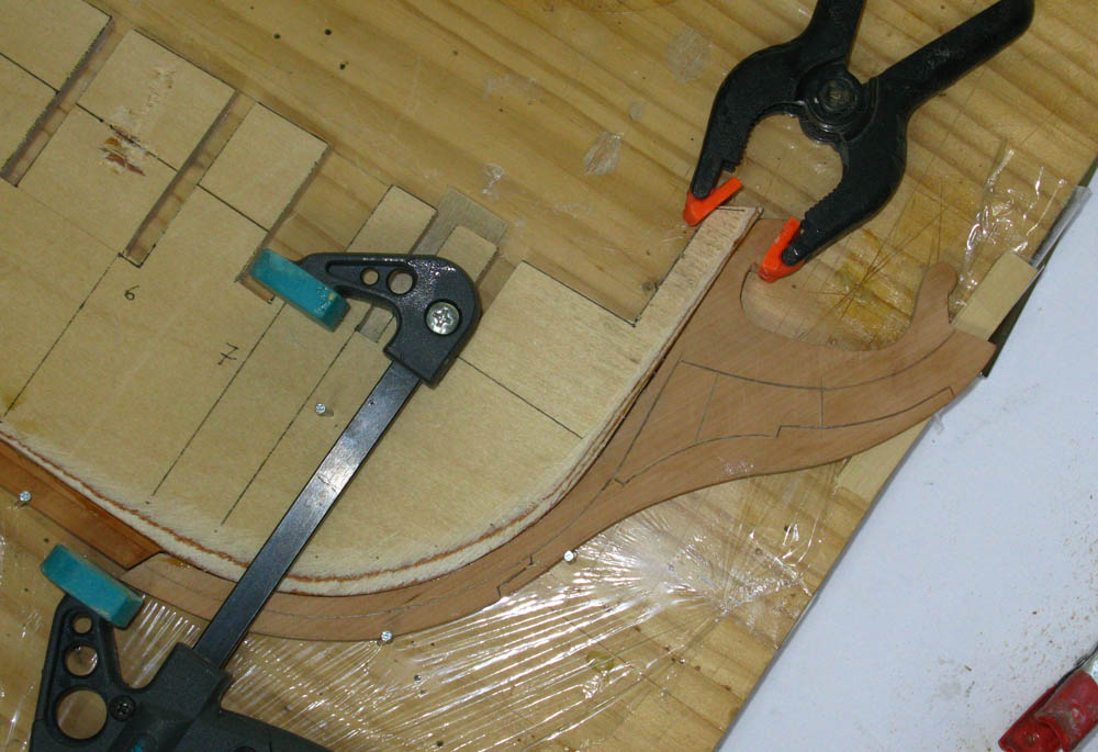

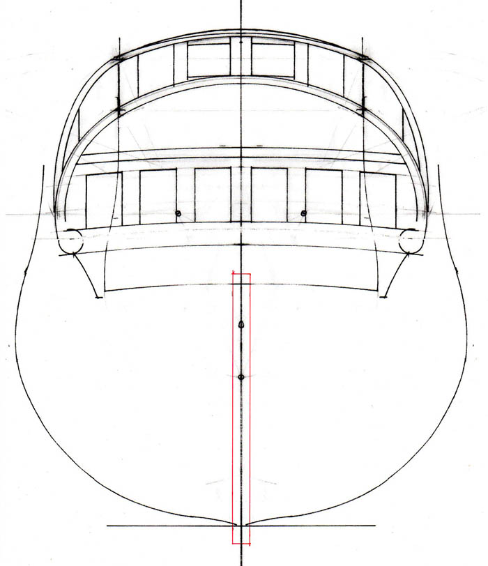

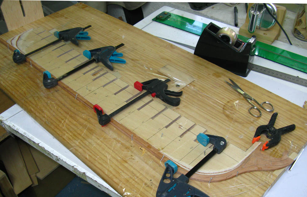

La quilla,roda y codaste pueden colocarse ahora o después de forrar. Como la alineación es muy delicada, en este caso he preferido pegarlas antes de forrar, para ello basta calzar la falsa quilla con chapa de 1mm.
Es más fácil forrar si se pegan después.
En la falsa quilla que es de 5 mm. he rebajado aelfrices hasta dejarla en 3mm. de ancho, con lo que la zona de encolado es muy pequeña por lo que he reforzado la unión con clavos de acero sin cabeza, previo taladro.
En la quilla he hecho trampa y en vez de los 6,3 mm. que le corresponderían de ancho según Reglamento le he dado 7 mm., con lo que me salen los alefrices de 2 mm.
Me lo he justificado porque esta corbeta estaba preparada para varar con frecuencia, así que la quilla un poco más gorda.

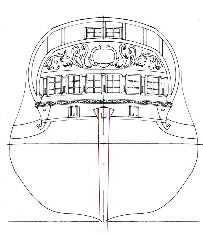

Un cambio respecto del modelo anterior es que el codaste es de ancho uniforme,como se llevaba en España en la época, mientras que en el anterior modelo era de ancho creciente hacia arriba como en lo del inglés.
Lo que sí he hecho es afinar el tajamar hacia proa y afilaré el timón hacia popa.

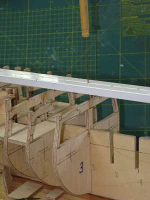

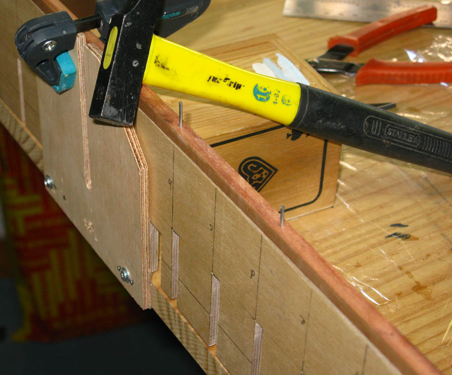

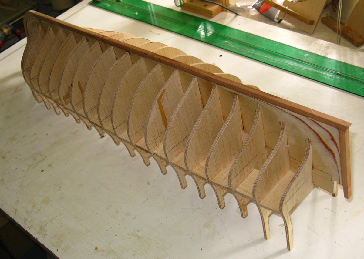

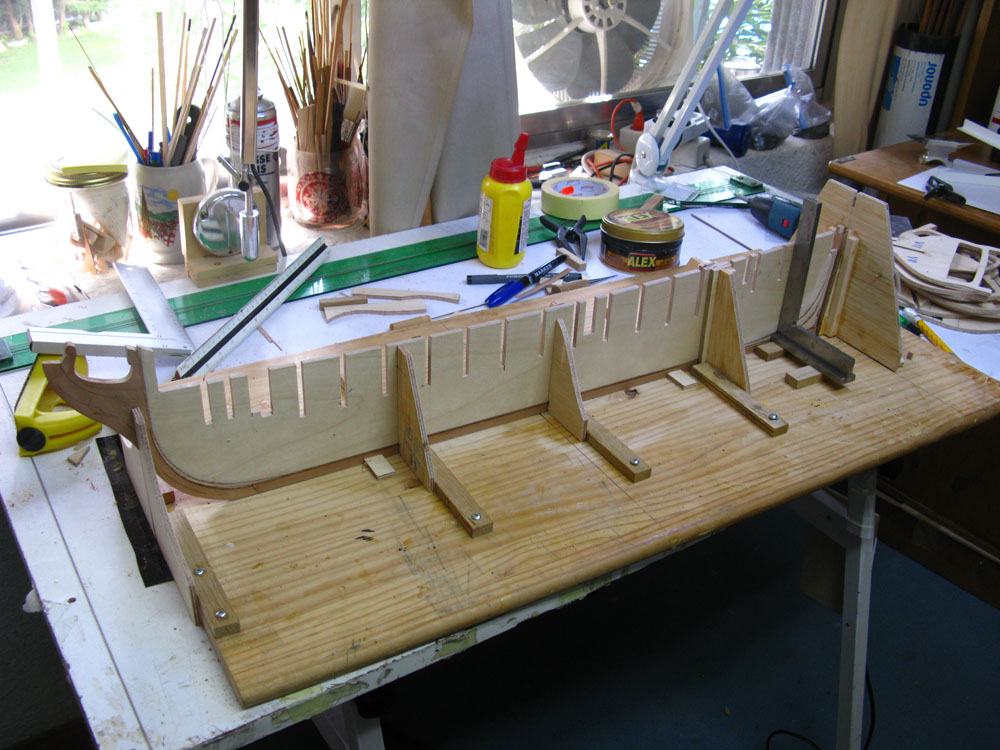

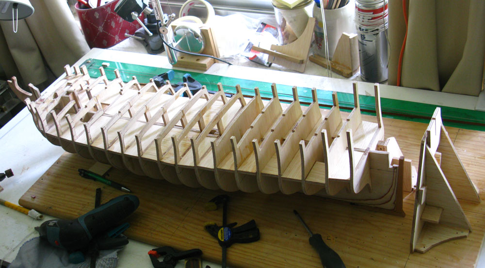

Para el montaje de cuadernas preparo en un tablero bien plano unos topes para alinear la quilla, en contrachapado de 5mm., una serie de escuadras de madera desmontables con tornillos y un empotramiento para el codaste también desmontable.
El conjunto se comprueba con escuadras metálicas y se fija fuertemente, queda la falsa quilla muy sujeta, lo sé porque me equivoque al pegar una cuaderna y la solté a martillazos.
También fabrico una guia de referencia con dos angulares de aluminio, que llevan una pieza de madera para abrazar la roda y que se va a apoyar y guiar en una escotadura que tiene el portico de sujección del codaste. Sirve para materializar el eje del casco y lleva taladros por los que hacer pasar una varilla, pero su función más importante se hace con un compás que apoya en la junta entre los dos angulares.
Lo demás es lo habitual, comprobación de que coincide la linea de flotacion de la falsa quilla con la que figura en cada cuaderna, comprobación de escuadras y de distancias al eje, fijación y encolado.
Para sacar el casco de la grada hay que quitar la mitad de las escuadras porque al ser la quilla de 7 mm y la falsa quilla de 5 mm. no sale hacia arriba.
Una vez desmontado se inspecciona a ojo y parece que hay cuadernas mal, pero al pasar listones de comprobacion se ve que está bastante bien.
