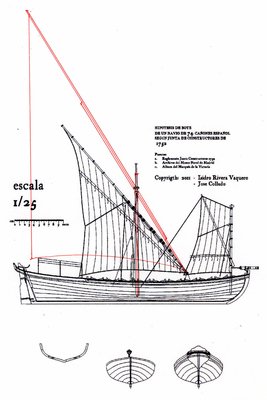

Aquí se ve porqué izaba un poco más la mayor.
- Mensajes: 6059
Re: Planos Corbeta Descubierta (Malaspina)

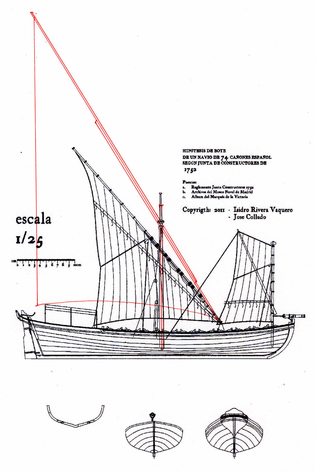

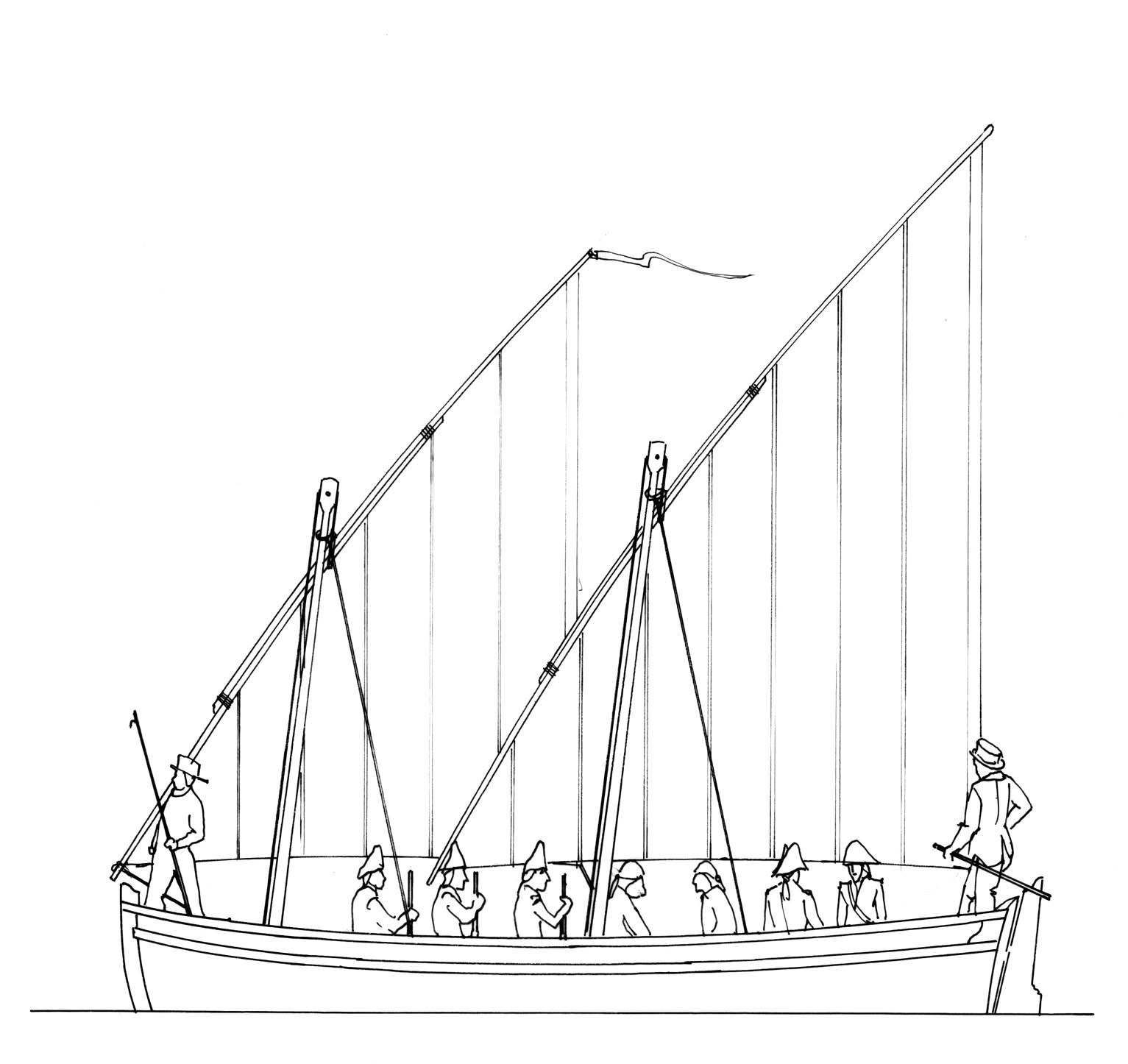

Buenas tardes, lo de mandar izar más para comodidad de D. Alessandro era una broma, pero no sólo se puede hacer por tal motivo sino que es favorable , con poco viento , que sería el caso como lo indican las actitudes de proel y timonel en el segundo dibujo. De todas formas la cuestión no va a ninguna parte .Leopoldofran escribió:La mayor latina está alta pero es que como hacía poco viento he mandado izar un poco más para que no se lleve los sombreros de D. Alessandro , D. José, D. Felipe y D.Francisco.
En cuanto al aparejo latino de dos palos para la lancha lo he visto en diversas monografías inglesas y francesas de la época y es más de mi gusto que el de abanico o de martillo. Las proporciones que he considerado son similares al dibujo del marqués, por cierto personalmente nunca había visto un aparejo tan feo, de forma que las entenas caben casi en el casco y la superficie de vela de unos 26 m2 parece adecuada para el peso de la lancha.
Pero difieren totalmente de las que se indican: palo 2,5x manga y entena 2,5 x palo, que es lo que he dibujado en rojo y da , en mi opinión, una altura de vela excesiva para un bote tripulado por marinos de guerra.
En cuanto al aparejo de balandra lo he dejado para los botes.
¿ Qué opináis del bombo?
- Mensajes: 6059
Las entenas dan una superficie vélica que me parece proporcionada para la lancha, sólo hay que aflojar las enchinas de la mayor para que entren totalmente dentro.

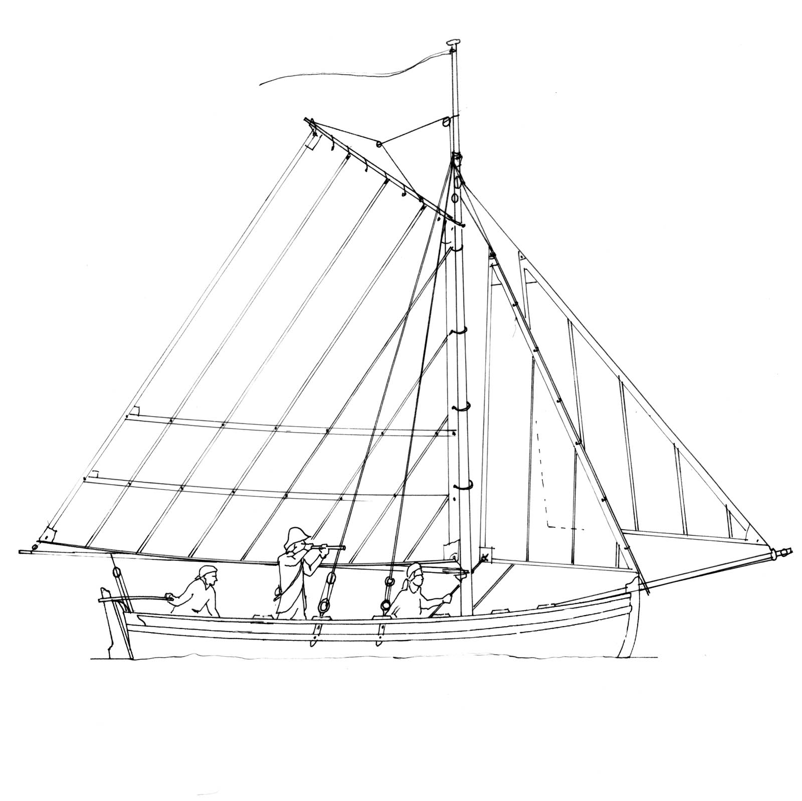

El bote está dibujado de acuerdo con lo que señala la pág. 320 del "navío de 68 cañones." y en mi opinión quedan bien, de superficie, centro de vela y aspecto.
Por cierto este es el último plano .... espero.

Siento entrar tarde y a destiempo.
No se de donde salen esas dimensiones de antenas, pero a mi me parecen exageradas.
La norma utilizada por los pescadores a principios de siglo es que la antena de tener entre 1,5 y 1,8 veces la eslora. Y eso para una única vela y de buen tiempo. Para velas de viento reducen de 1 a 0,8 la eslora.
Así que para arbolar dos me parece una exageración.
En el jabeque, la mayor tiene la longitud de la eslora del casco, casi exactamente.

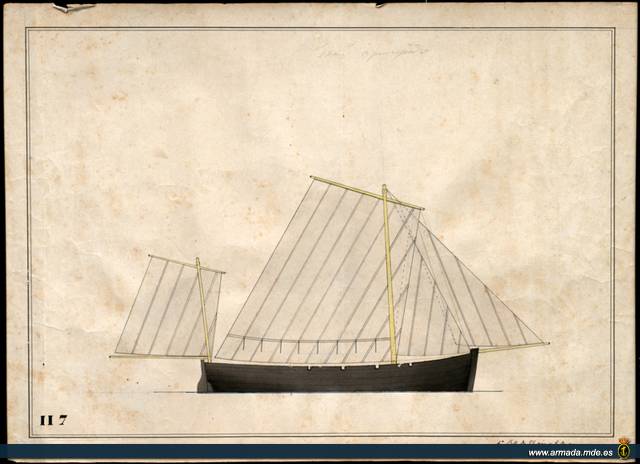

En este contexto, puede recordarse otro aparejo para botes españoles, que cita Vallarino en su ya mencionado, Ancla de Leva; recordando que es del siglo siguiente; págs. 356 y sgte., dice queisidro escribió: ...COMO EJEMPLO, DIVERSOS APAREJOS PARA BOTES,
LA MAYORIA SACADOS DE LIBROS INGLESES DEL XVIII Y EL ALBUM DEL MARQUES...
CADA UNO QUE ELIJA LA QUE MAS LE GUSTE
"El aparejo reglamentario e los buques de guerra, según se ve en el estado de los que se construyen en la Carraca, es de vela al tercio, llevando dos palos los botes y canoas de 9 a 12 m de eslora y los demás, solamente uno. .... "

Isidro, Vallarino a continuación de la cita hecha, establece las siguientes medidas para los palos:isidro escribió:..Sería tal que asi???
(la altura del palo no me la se exactamente para el XIX)
- palo mayor 2,7 de la eslora de largo y de diámetro mayor 2 mm por cada decímetro de largo.
-palo trinquete, de largo 0,9 del mayor y la misma proporcio para su diámetro.
Ambos algo caidos a popa, a a 10 mm por cada 23 de largo.
Vergas: mayor 0,39 de la eslora y del trinquete 0, 86 de la mayor.
El díámetro, en la misma proporción que los palos, o sea 2 mm por cada decímetro de largo.
Se izan a un tercio de proa, debiendo formar con la prolongación del palo a un ángulo de 35º a 40º.
Luego de describir las velas agrega, que algunos botes llevan una vela pequeña llamada caza escota o batículo, cuyo palo es 0,60 del mayor y la verga 0,34 de la eslora.
Para ampliar, en la cita al pie del post; sobre la Chalupa de Cherburgo 1832, que hice aparejada al tercio, encontrarás ilustraciones del usado por los franceses para esa época

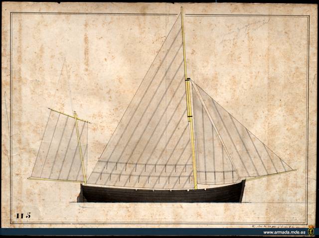

en la web del Museo Naval, donde tenían el listado on-line de los planos (creo que ya no está) tenían estas tres láminas.
Son de mediados del XIX pero no creo que hubiera mucha diferencia,
