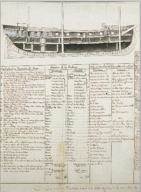

En el Museo de América en Madrid (maravilloso por varios conceptos) hay un documento titulado Estado del apresto, armamento y pertrechos de las corbetas Descubierta y Atrevida.
Está publicado en el libro "Tras las huellas de Malaspina" de José de la Sota Ríus y publicado por Lunwerg en 2002.
Contiene un corte longitudinal en el que se puede apreciar el perfil, nº de cuadernas y distribución interior. Además cuenta con 7 columnas de texto manuscrito apretado en el que se dan las dimensiones y toda clase de datos.
No es un juego de planos de Ancre, pero creo que se le puede sacar muchísimo jugo.
En el libro los textos son casi ilegibles, pero puedes pedir al museo una copia digital del original. Son muy amables y te atenderán encantados.

¿Este es el documento?Cayetano escribió: En el Museo de América en Madrid (maravilloso por varios conceptos) hay un documento titulado Estado del apresto, armamento y pertrechos de las corbetas Descubierta y Atrevida.
Marengo
Marengo
Re: Planos Corbeta Descubierta (Malaspina)
Yes. Pero en la foto que pones no está completo. Le faltan las columnas de ambos lados y, precisamente, en la columan de la izquierda están las dimensiones, etc.marengo escribió: ¿Este es el documento?

Muchas gracias.Cayetano escribió: Yes. Pero en la foto que pones no está completo. Le faltan las columnas de ambos lados y, precisamente, en la columan de la izquierda están las dimensiones, etc.
Conocía el documento, pero no su localización.

¿Alguien dispone de este documento completo?Cayetano escribió: Yes. Pero en la foto que pones no está completo. Le faltan las columnas de ambos lados y, precisamente, en la columan de la izquierda están las dimensiones, etc.
¿Nos lo puede proporcionar?
Estas son las partes que faltan.Cayetano escribió:Yes. Pero en la foto que pones no está completo. Le faltan las columnas de ambos lados y, precisamente, en la columan de la izquierda están las dimensiones, etc.marengo escribió: ¿Este es el documento?
Uploaded with ImageShack.us
Decir que en Museo de America me atendieron muy bien cuando les solicite una copia de este documento y me la mandaron por correo sin problemas.
Pero si tenies pensado preguntar en el de Santander, mejor pasar pues ni se dignaron a contestar, cuando les pregunte si disponian de un plano de las corbetas,

Parece que la imagen no se ve bien esta son las dimensiones que salen
Dimensiones de las corbetas en Pies y Pulgadas de Burgos
Quilla…………………...107
Manga…………………31,6
Eslora…………..….. 120
Puntal………………….19,6
)lan……………………….19
Cala de Popa………. 14,2
Cala de Proa…………13,8
Bateria a medio……..4,11
